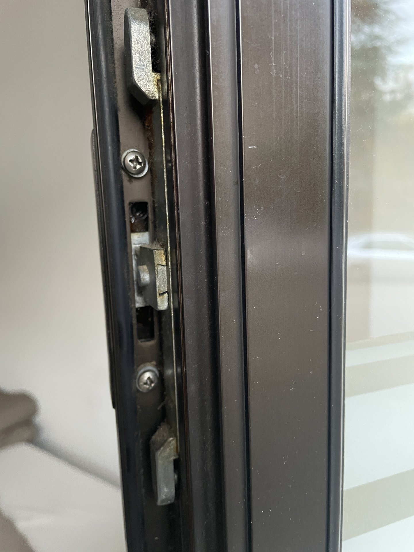

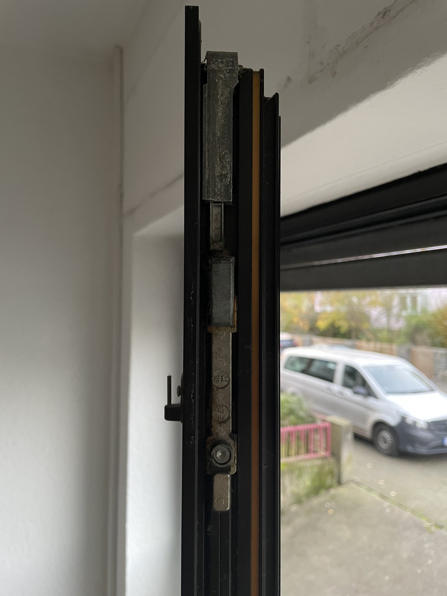

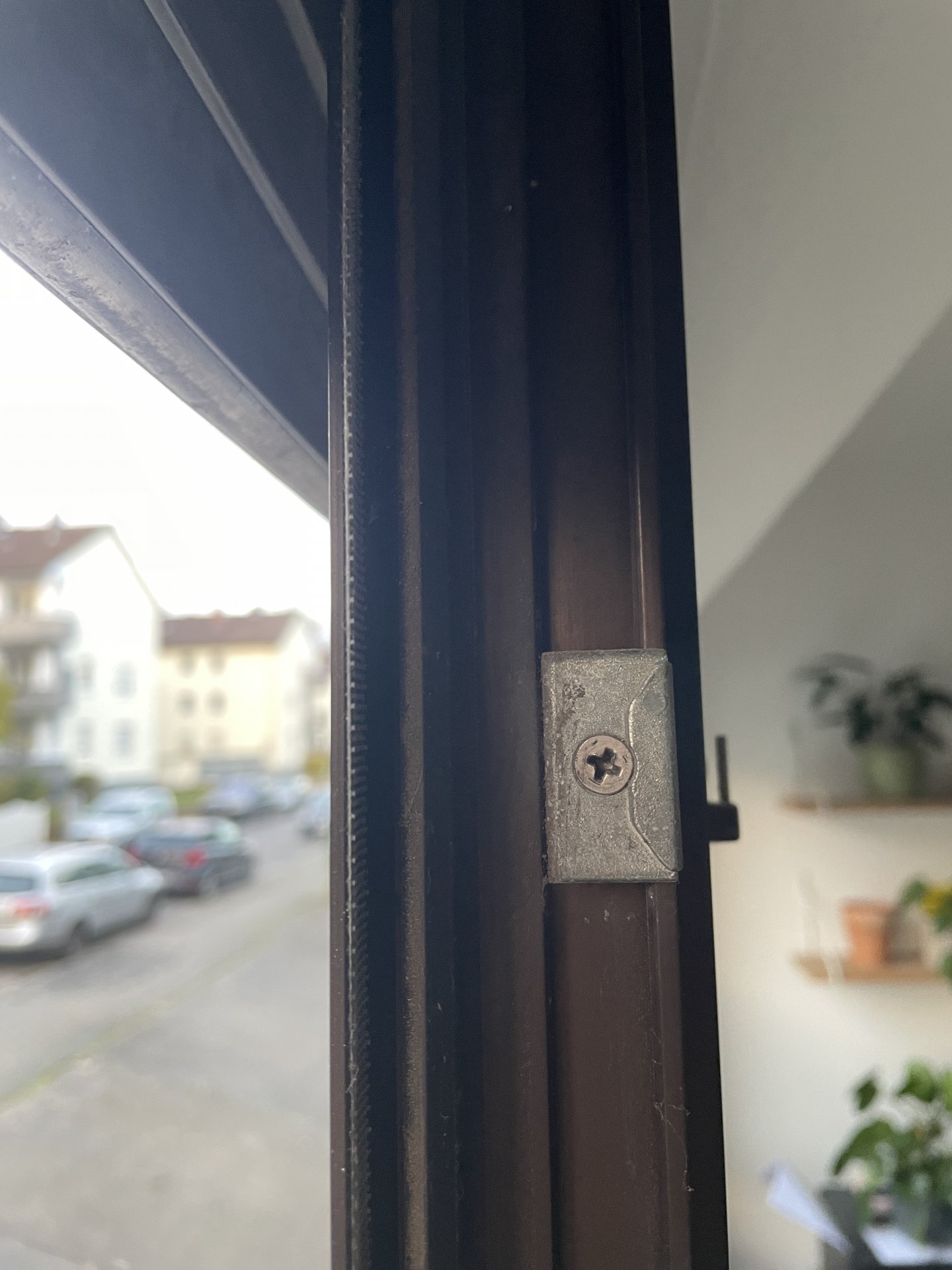

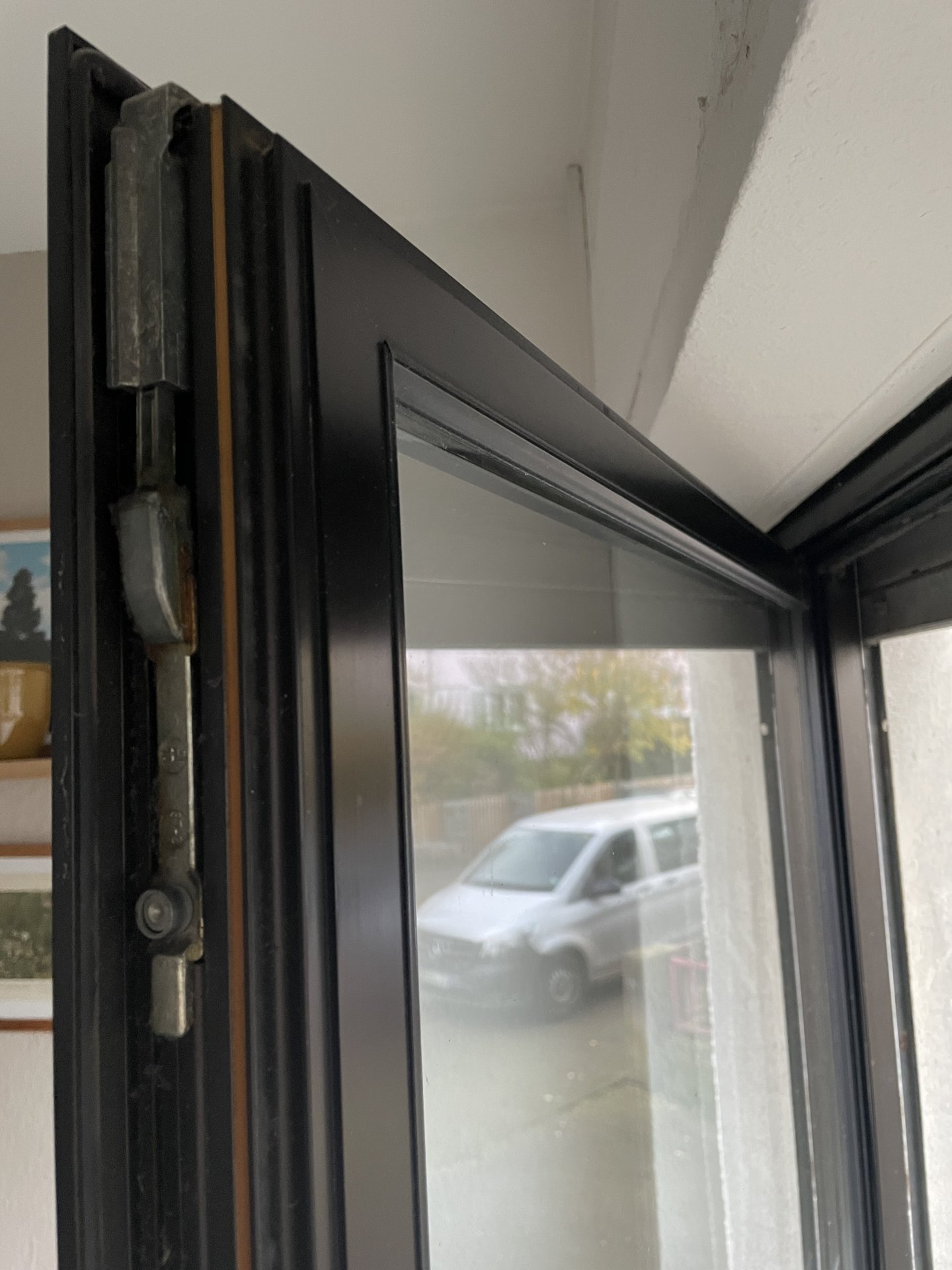

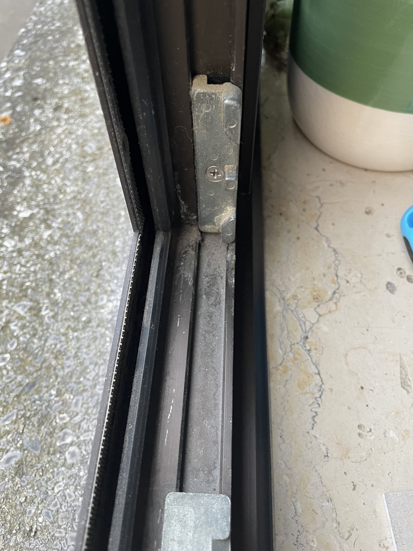

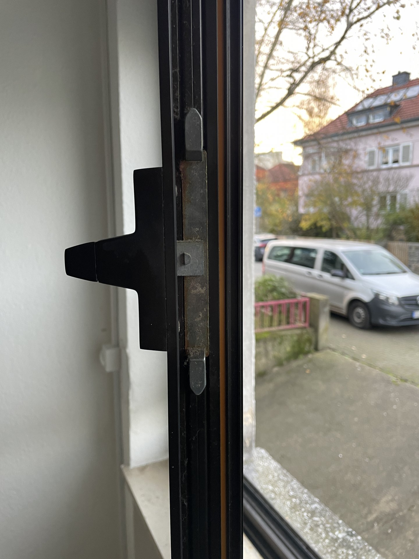

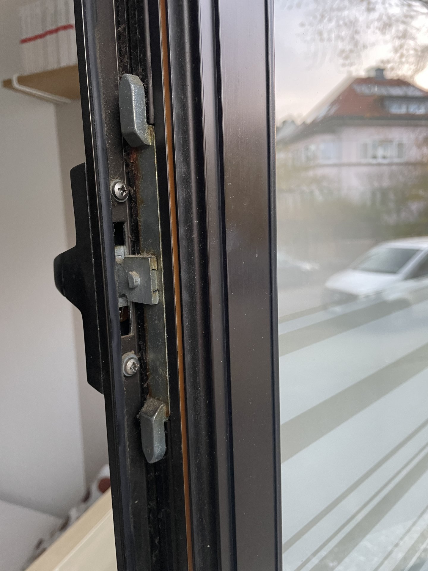

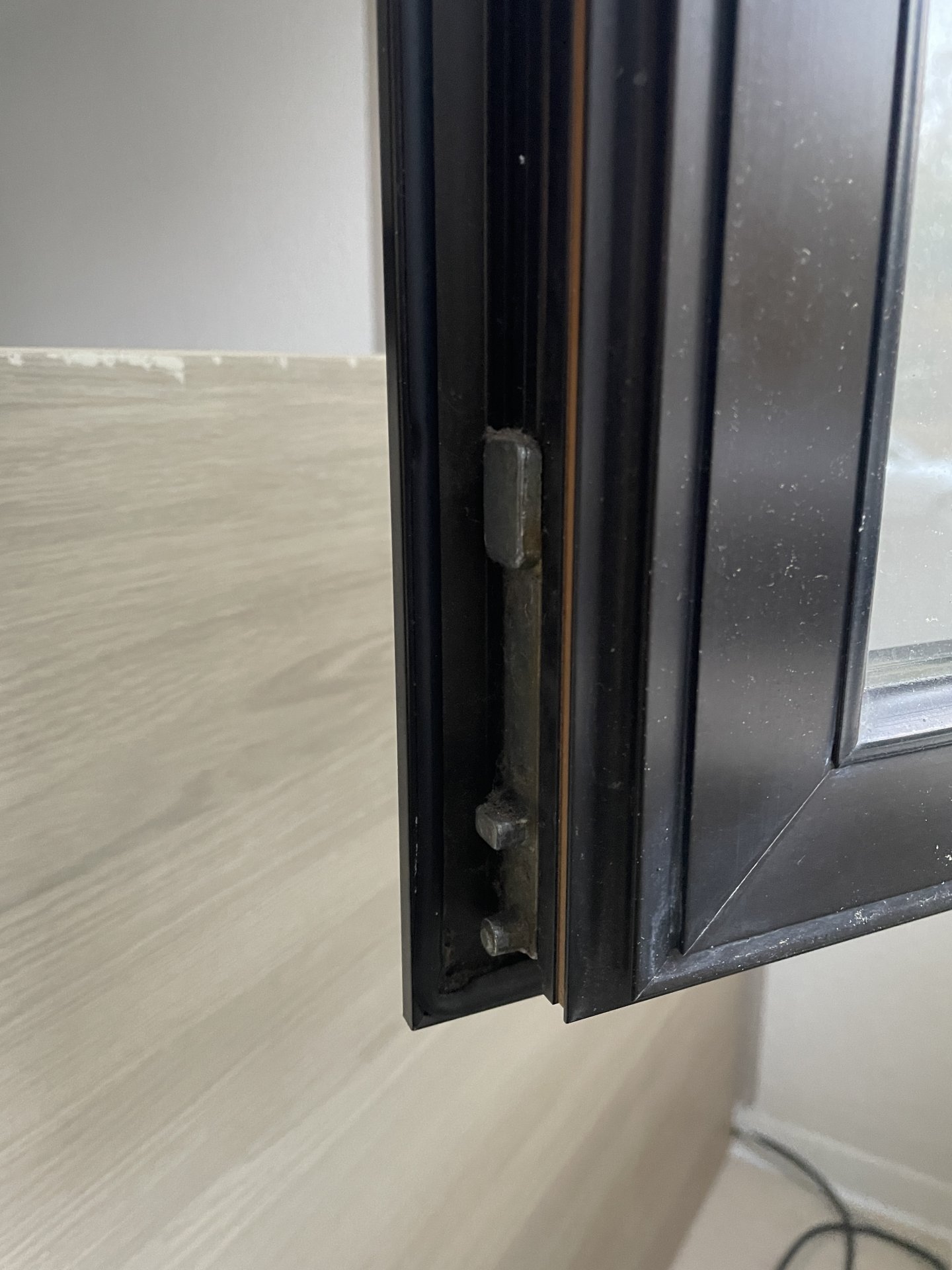

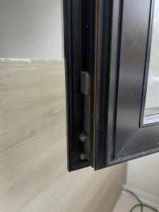

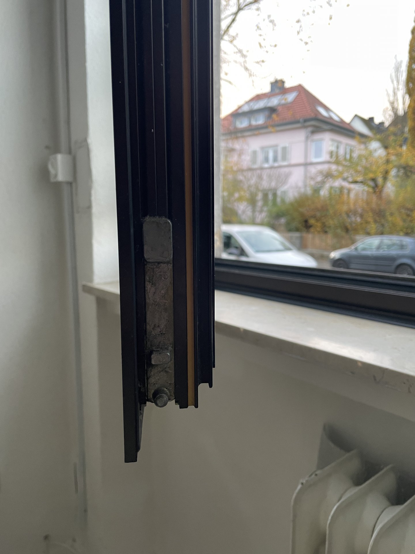

    ich habe ein altes Aluminiumfenster, das leider nicht mehr richtig schließt beziehungsweise abdichtet. Das Fenster dichtet ab, wenn man es am Griff gegen den Rahmen drückt. Dadurch wird es im Zimmer außerdem deutlich leiser. Deshalb möchte ich den Anpressdruck verändern. Da ich bisher noch nicht auf ein solches Fenster stoßen durfte, bin ich nun auf der Suche nach Rat.
    Für die Zapfen, die sich nicht einstellen lassen, befinden sich am Rahmen zwei Gegenstücke und und oben. Ober- und unterhalb sowie zwischen den Stücken ist das blanke, braune Profil. Die Gegenstücke sind nicht mit dem Rahmen verschraubt. Sie werden eingesetzt und mit einem Klemmstück dahinter in das Profil gedrückt.
    Der Fenstergriff lässt sich mithilfe der zwei Schrauben demontieren. Das silberne Stück liegt dann frei. Der Griff bewegt die Nase, die mittig des silbernen Stücks liegt. Die Nase ist Trapezförmig und das Stück des Griffes wird lediglich drübergeschoben und ist dadurch fest. Insgesamt laufen die Zapfen in einer Schiene, deren Position sich nicht verändern lässt. Der Zapfen des oberen Fensterstücks ist ebenfalls fest. Die Hülse um den Zapfen lässt sich drehen, aber nicht ziehen oder drücken. Die Elemente des silbernen Stücks am unteren Fenster sind ebenfalls nur vertikal durch den Fenstergriff verstellbar.
    Die Bilder sind hoffentlich aufschlussreich.
    Ich freue mich über konstruktive Beiträge.

    Hast du schon geprüft, ob es nicht vielleicht zielführender ist, die altersschwachen Dichtungen zu erneuern?

    Bei den Verriegelungsbolzen und Gegenstücken geht nix mehr. Evtl mal mit den Dichtungen was machen.

    Der Pilzkopf rotiert ja Konisch, und den mit einem Inbus verstellen bzw zur Dichtung drehen ??!!

    Sieht nicht nach Inbus aus.

    Die alte Dichtung am Flügel habe ich bereits herausgenommen und fotografiert. Bisher bin ich im Internet leider nicht fündig geworden. Ein weiteres Problem: Angenommen ich finde eine passende Dichtung, würde sie die Differenz zwischen Flügel und Rahmen dennoch nicht schließen.
    Um eine Dichtung habe ich mich tatsächlich gekümmert. Die Obi-Eigenmarke bietet Tür- und Fensterdichtungen mit D- und E-Profilen an. Das D-Profil eignet sich für 3 bis 7 mm und das E-Profil für 1 bis 3,5 mm. Ich musst es sehr lange aussitzen, sie nicht zu kaufen, da ich nicht pfuschen wollte. Was soll ich sagen: Der eine Fensterrahmen wurde mit dem D- und der andere mit dem E-Profil beklebt, da die Spalte tatsächlich unterschiedlich breit waren. Sie passen, ich spüre keine Zugluft mehr und im Raum ist es merklich leiser.
    Vermutlich sieht es ein wenig so als, als könne sich die Hülse konisch drehen, weil ich das Bild nicht sauber und gerade gemacht habe. Die Hülse dreht sich mit minimalem Spiel auf dem Bolzen. Dieser Pilzkopf lässt sich nicht verstellen. Leider hat er auch keinen Kopf.
    Ich möchte mich ganz herzlich für eure Meinungen bedanken. Die Lösung ist nun, dass ich die Rahmen der beiden Problem-Fenster mit einem jeweils passenden Dichtband versehen habe. Die Flügel lassen sich zwar schwerer schließen, allerdings hat man nun das Gefühl, das Fenster auch wirklich zu schließen.
    Falls sich dennoch ein Experte findet, der eine Antwort auf meine ursprüngliche Frage hat, bin ich ganz gespannt darauf. Irgendwie ist es für mich weiterhin schwer vorstellbar, dass die Einstellmöglichkeiten an diesen alten Alufenstern nicht vorhanden sind beziehungsweise man sie auch nicht als fortgeschrittener Leihe nicht einmal annähernd erkennt.

    Ziehe mal an dem Verrierungsbolzen - ich kenne welche, die lassen sich elyptisch verstellen, nachdem man sie etwa 3mm herausgezogen hat...
