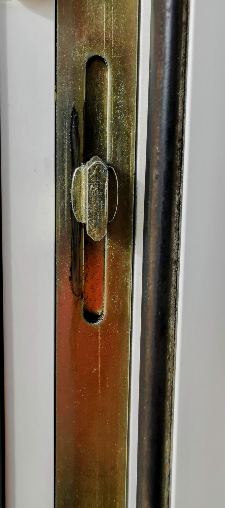

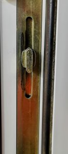

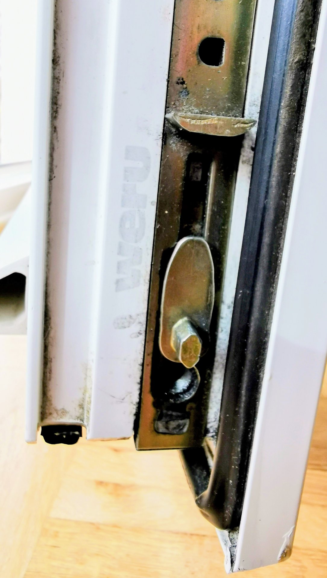

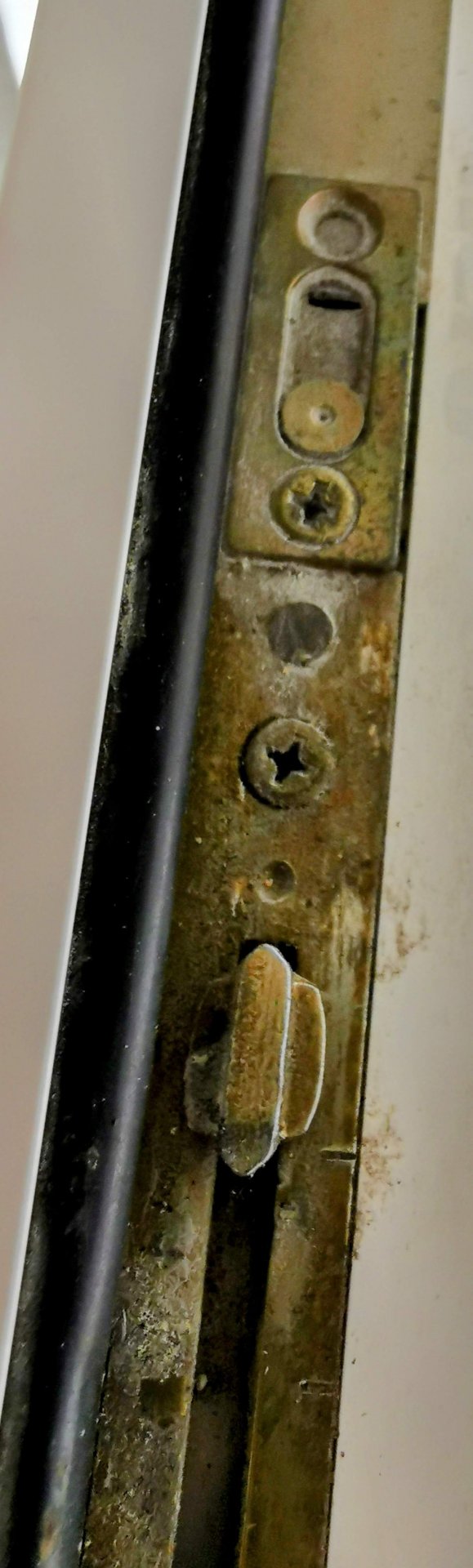

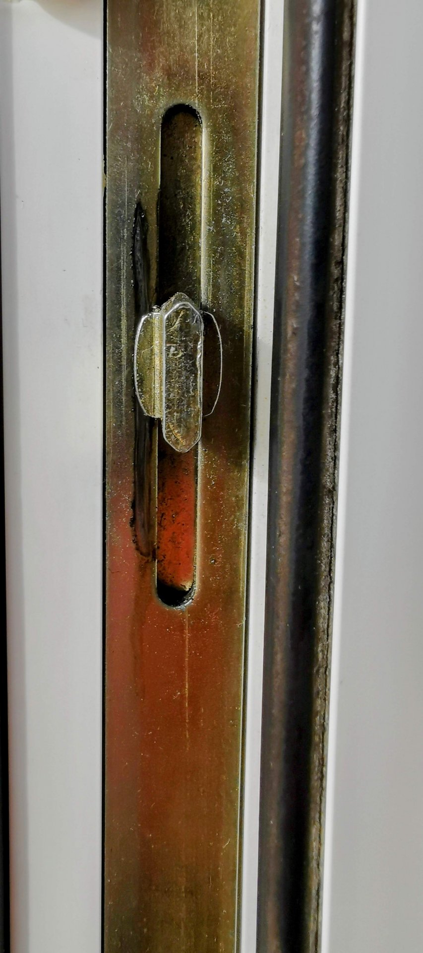

    Hi zusammen,
    nach einem Umzug ist mir aufgefallen dass die Balkontüren an der Oberseite nicht dicht abschließen wenn diese geschlossen sind. Man kann teilweise die Fingerkuppe reinstecken. Seitlich und unten liegen sie fest/dicht an.
    Ich bin allerdings überfragt wie ich die Oberseite einstellen kann. Den typischen Pilzkopf habe ich (noch) nicht entdeckt. Anbei ein paar Fotos, das Baujahr ist ca. 1990.
    Danke für jeden Tipp!

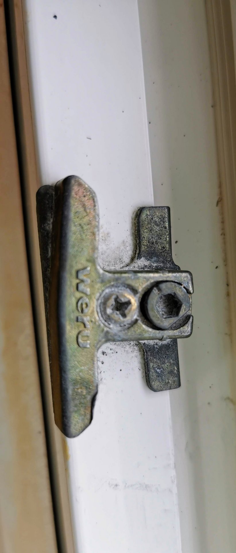

    Hallo

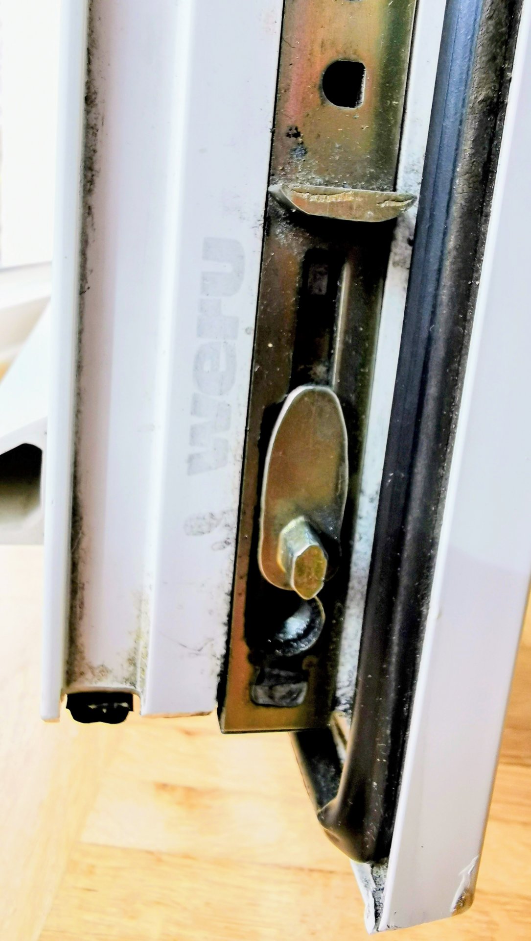

    2. Foto der Inbus müsste doch die Einstellmöglichkeit sein ? Und dann mal generell an den Fenstern eine schöne Wartung und Instandhaltung veranlassen

    Beim 2. Foto (002-Oberseite2.jpg) habe ich schon viel versucht, aber wirklich enganliegend gehts oben nicht.
    Müsste nicht noch irgendwo eine Einstellmöglichkeit sein?
    Den Vermieter habe ich schon informiert, wird aber "ein paar Wochen" dauern bis jemand kommt...

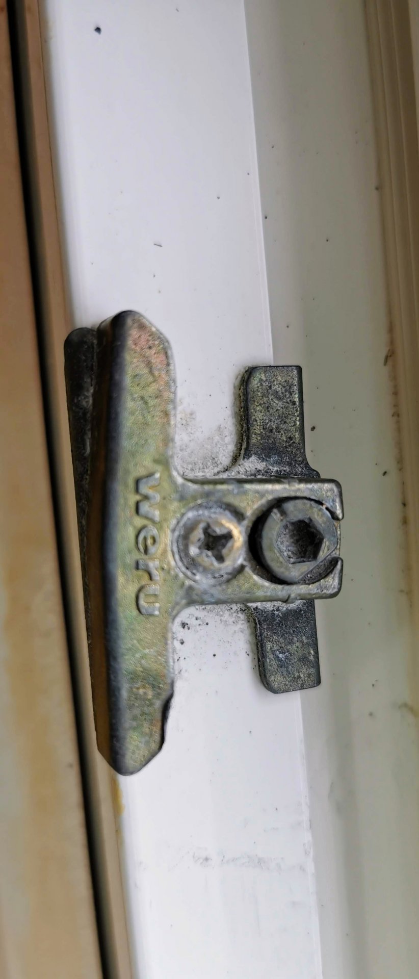

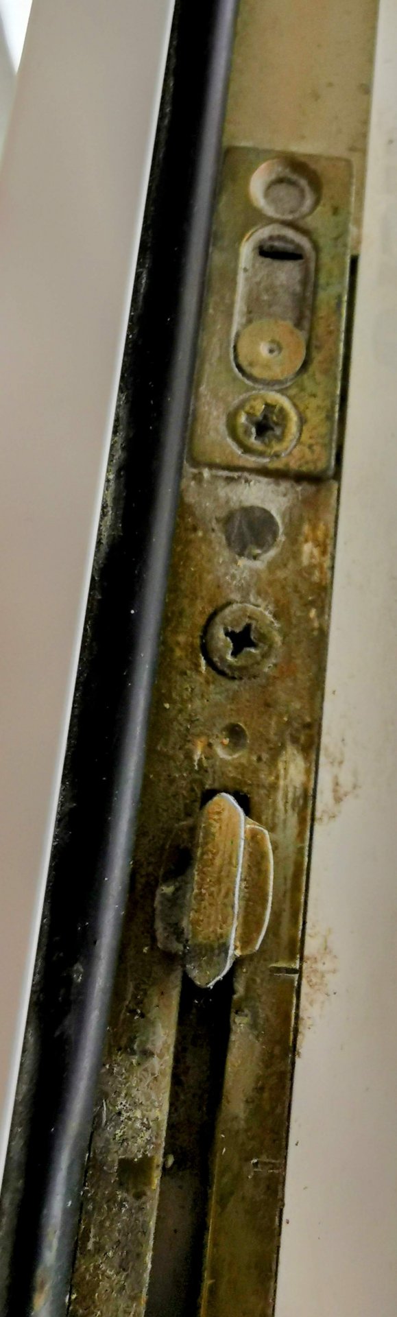

    Ja dieser ROTO Centro ist (war) an diesen Schließteilen im Anpressdruck verstellbar, aber die Schließteile sehen auf den Fotos nicht mehr gut aus.
    Bauart bedingt gehen die alten Verstellbaren Schließteile gerne Kaput und die Funktion "Anpressdruck" ist dann nicht mehr vorhanden.

    Da gibt es bei diesem Produkt nichts einzustellen. Der Hersteller der Getriebe ist lange inop.
    Bei anderen Produzenten sieht man die dortigen Exzenter sofort......

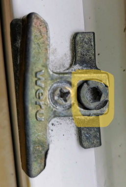

    Gelbmarkierte Schraube = einstellen des Anpressdrucks am Schließteil im Blendrahmen oder Pfosten... wenn die "Schraube" nicht vorhanden ist, kann man nichts einstellen bei "Alten" ROTO-Beschlägen.
