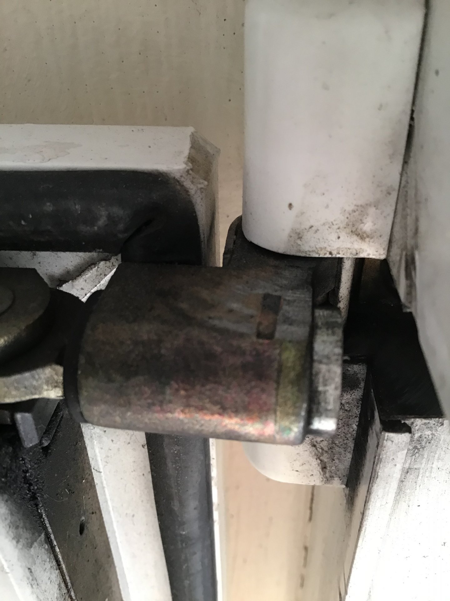

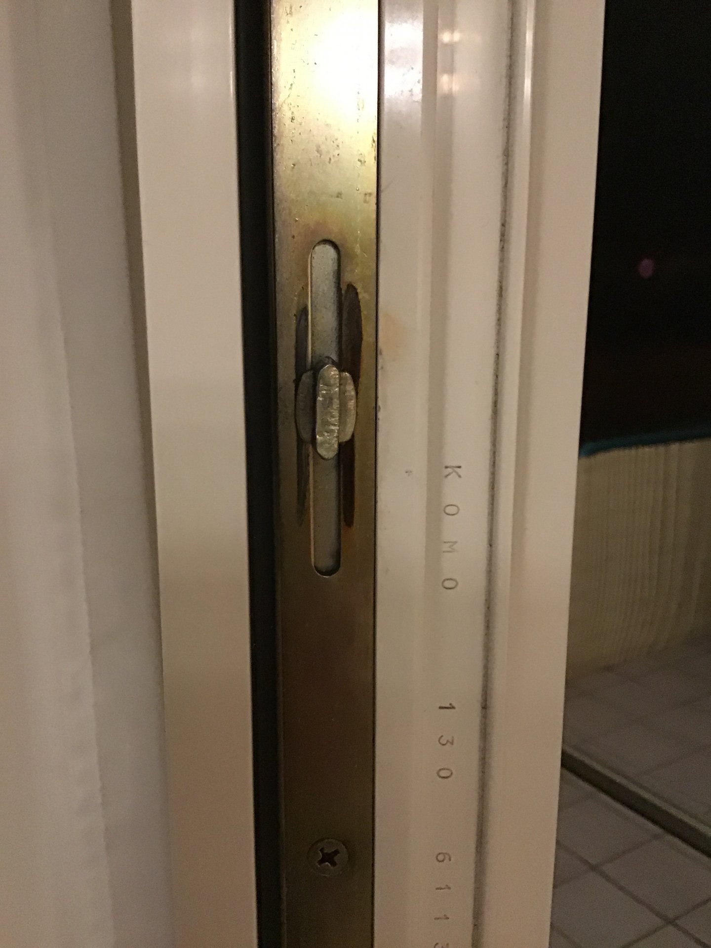

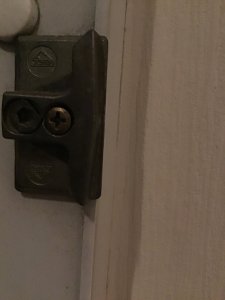

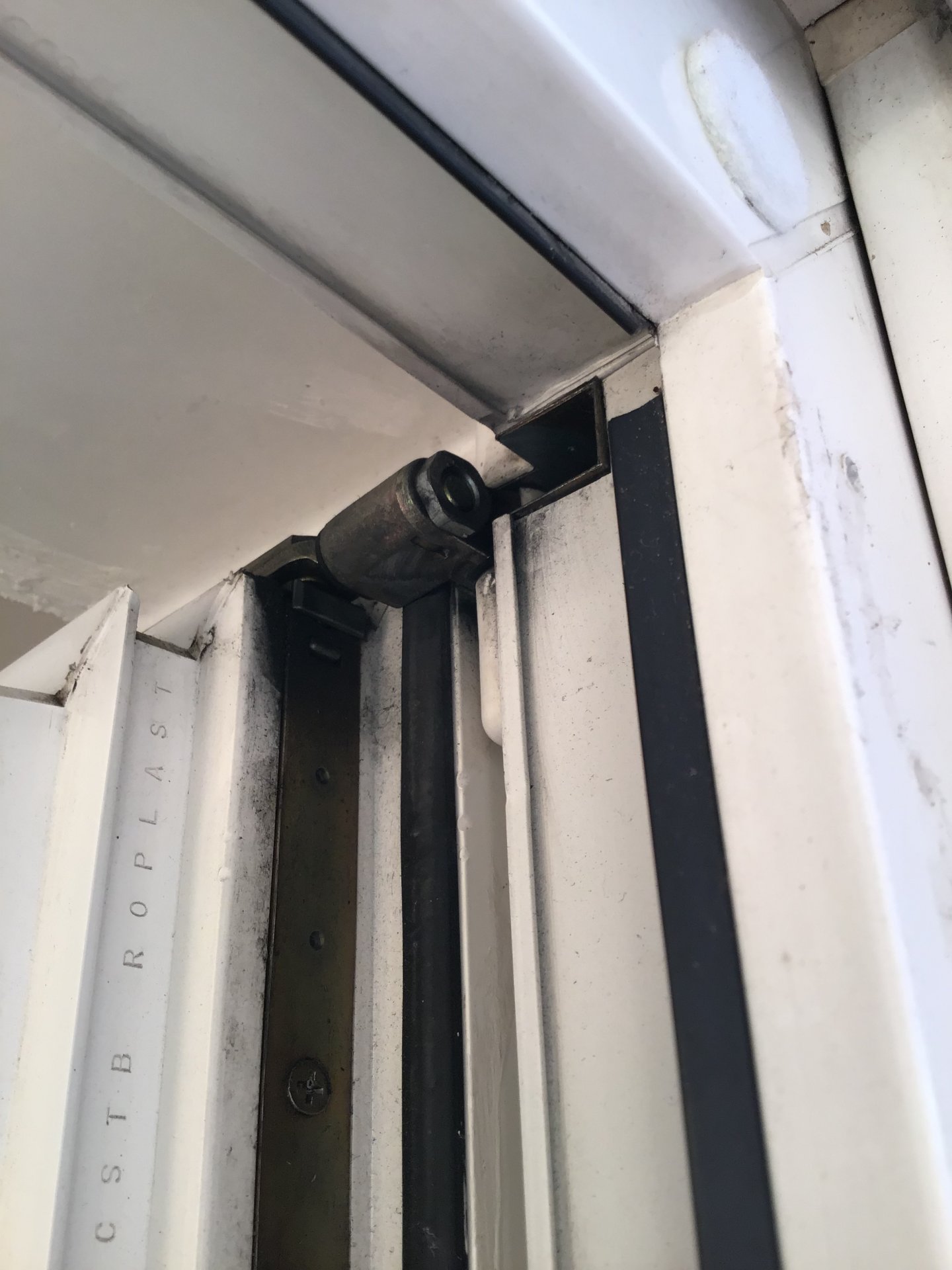

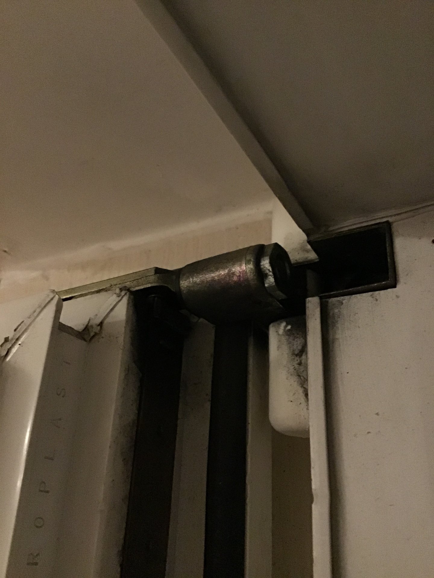

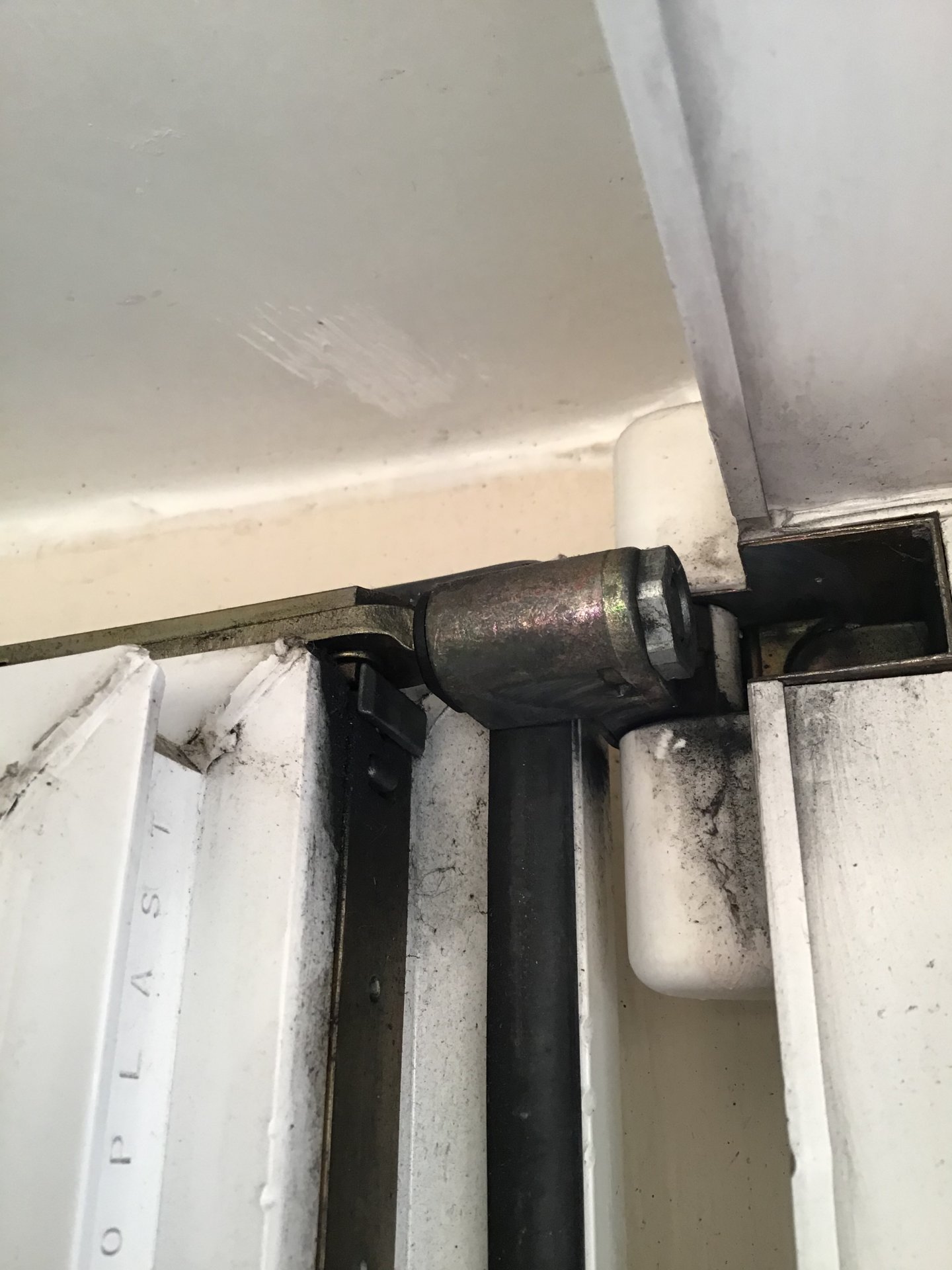

    Guten Abend, ich muss nachfragen, da ich nicht weiter komme. Wenn ich gegen meine Balkontür drücke, höre ich sofort weniger Aussengeräusche und merke, dass es weniger zieht . Nun habe ich aber keine Pilze an der Schließung sondern Zapfen. Wie kann ich den Druck etwas erhöhen ? Hier 3 Bilder . Zapfen Tür , Gegenstück Rahmen sowie oben links , Vorab danke für die Hilfe.

    Am schliessstück ist exzentrisch mit inbus an Schere oben auch ist aber

    Keine Runden Bolzen am Flügel?
    Mach mal besseres Bild vom 3. Foto

    Das sind Bilder vom 2. Foto. :mauer

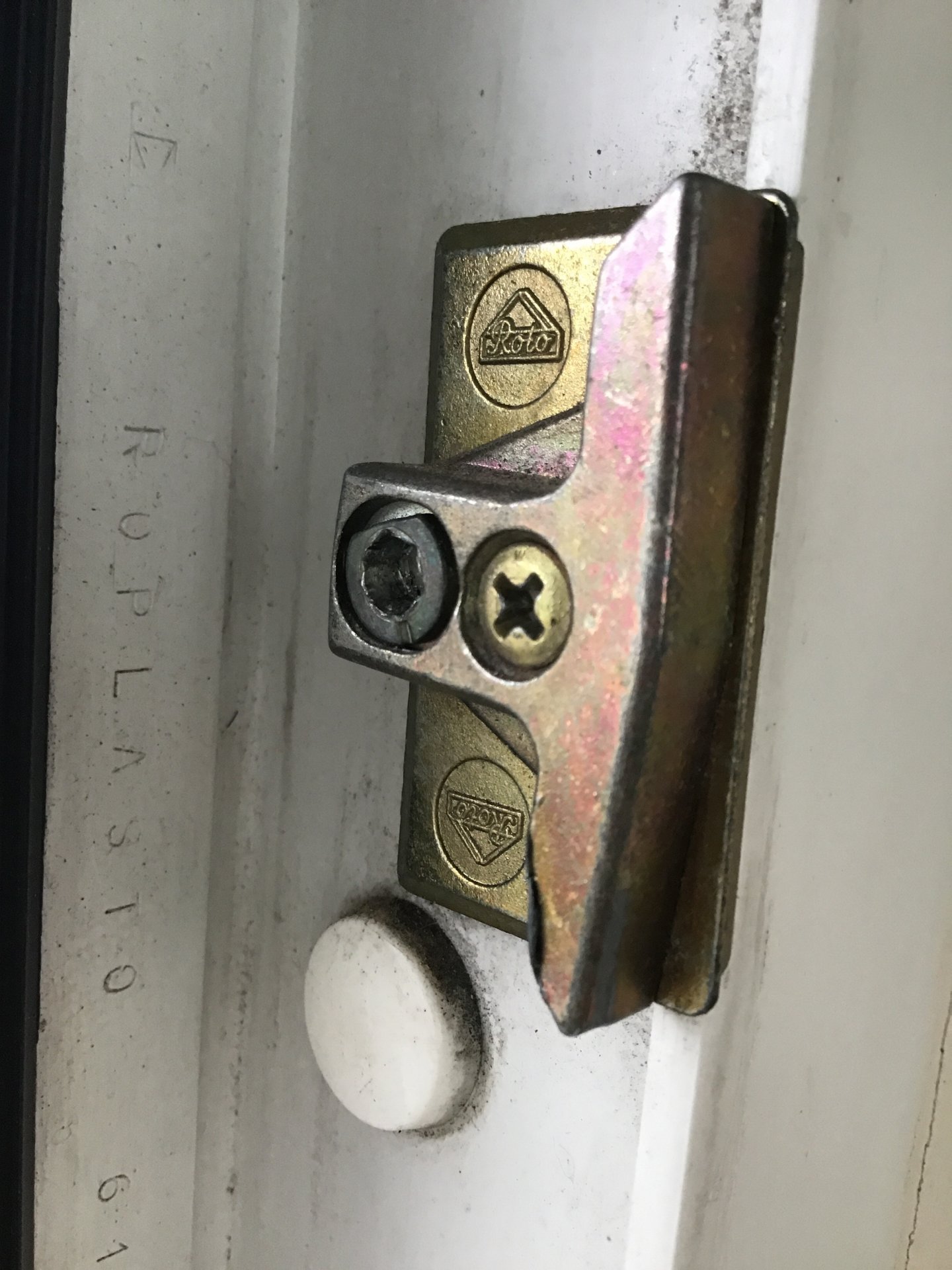

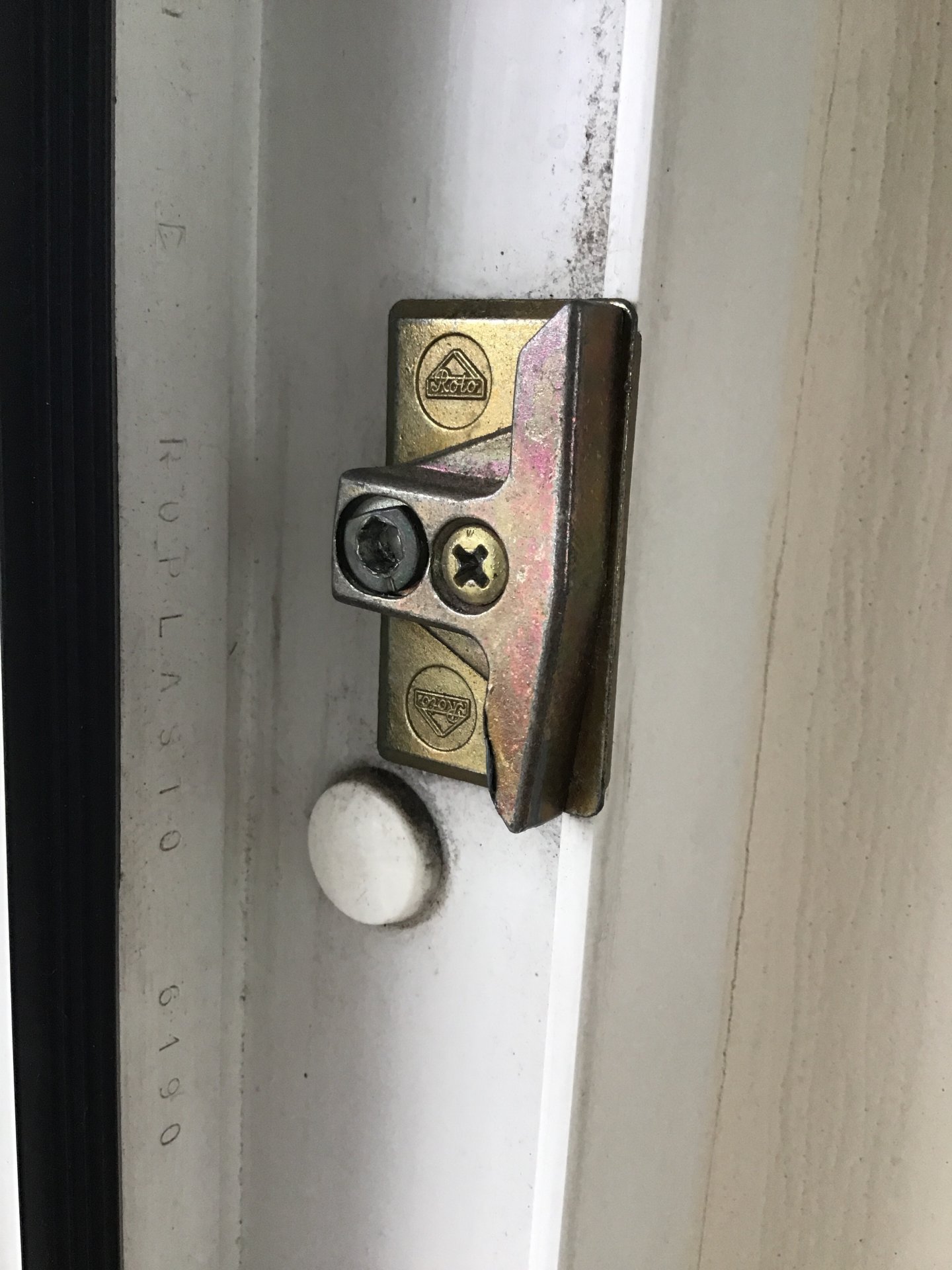

    Besser ?

    Ok. Das Gegenstück am Flügel sollte mit einem Inbus verstellbar sein. Das erhöht dann den Anpressdruck.

    Am RAHMEN natürlich!,

    Die Andruckbolzen waren die letzten 35 Jahre bei mir immer am Flügel. Die Aufnahme am Rahmen.

    .??.?aber am Rahmen ist das hier verstellbar Augen auf:mauer:mauer

    Die Kreuzschlitzschraube lösen, und dann mit der zweiten den unteren Schenkel etwas weiter nach außen drehen.

    Brauchst Schraube nlcht mal lösen:D

    Durch lösen der Schraube kann ich das Teil lediglich in der querneigung verstellen ... quasi kippen .. mit Druck hat das nichts zu tun ... wenn dann müsste das gelöste Teil exzentrisch nach hinten wandern damit die Tür es schwerer hat einzurasten ... aber wie gesagt durch den exzenter kippt das nur nach oben oder untren

    :mauerNa und wird doch enger :mauer:mauer

    Andruck wird wirklich so verstellt bei diesem "Alten" Beschlag.
    Tipp: ROTO Centro 101 Einbauanleitung.....suchen.
