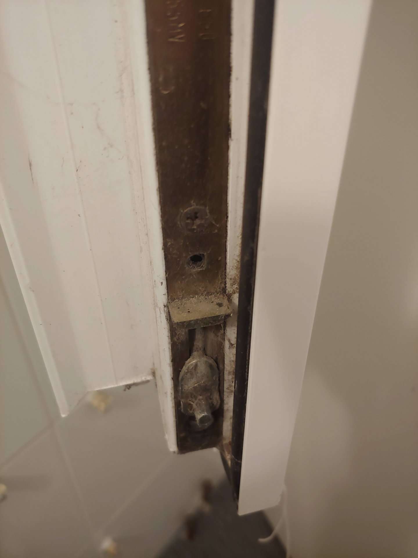

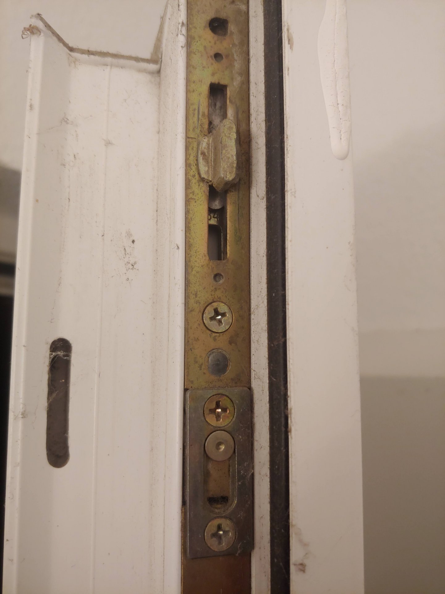

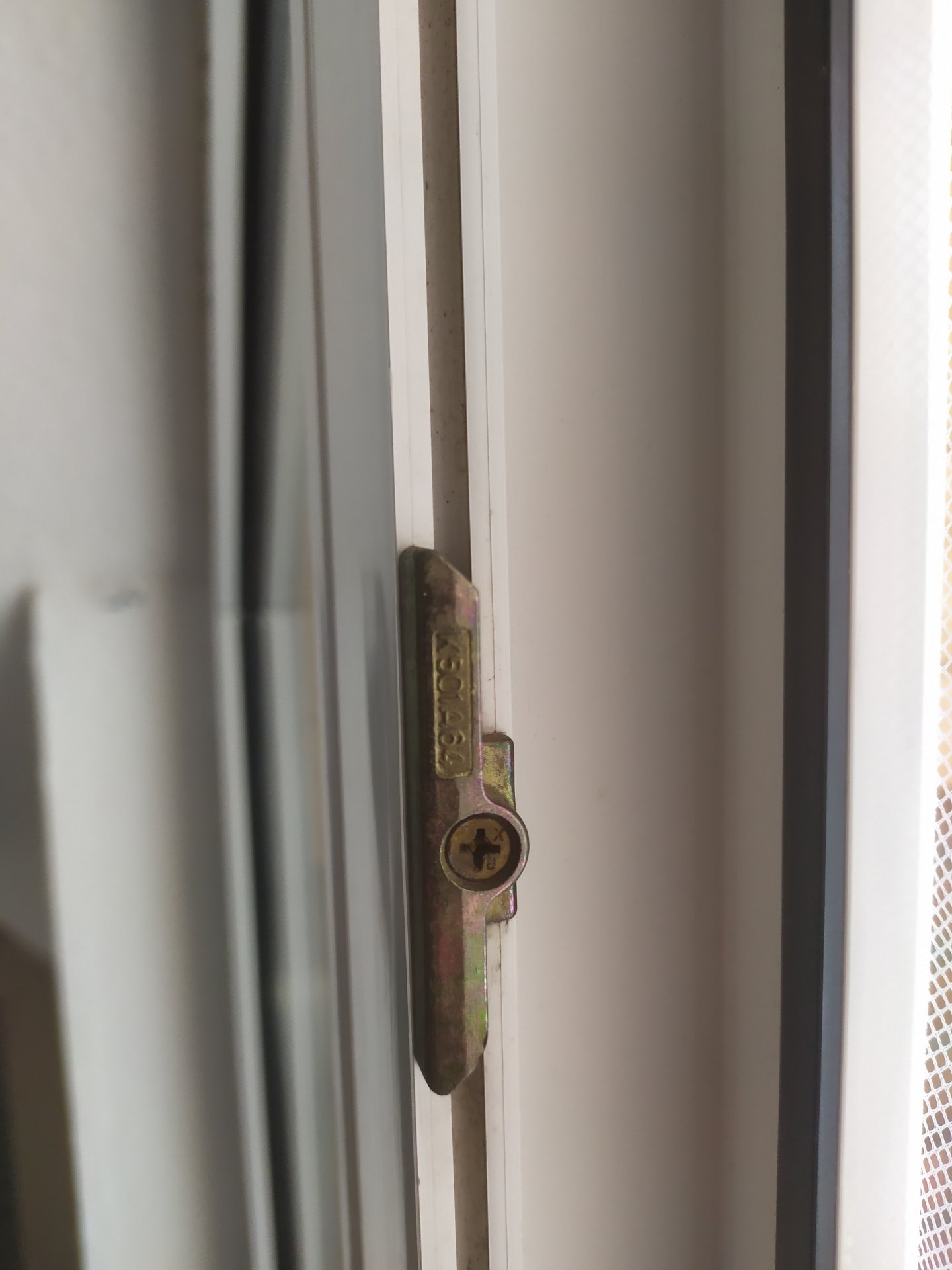

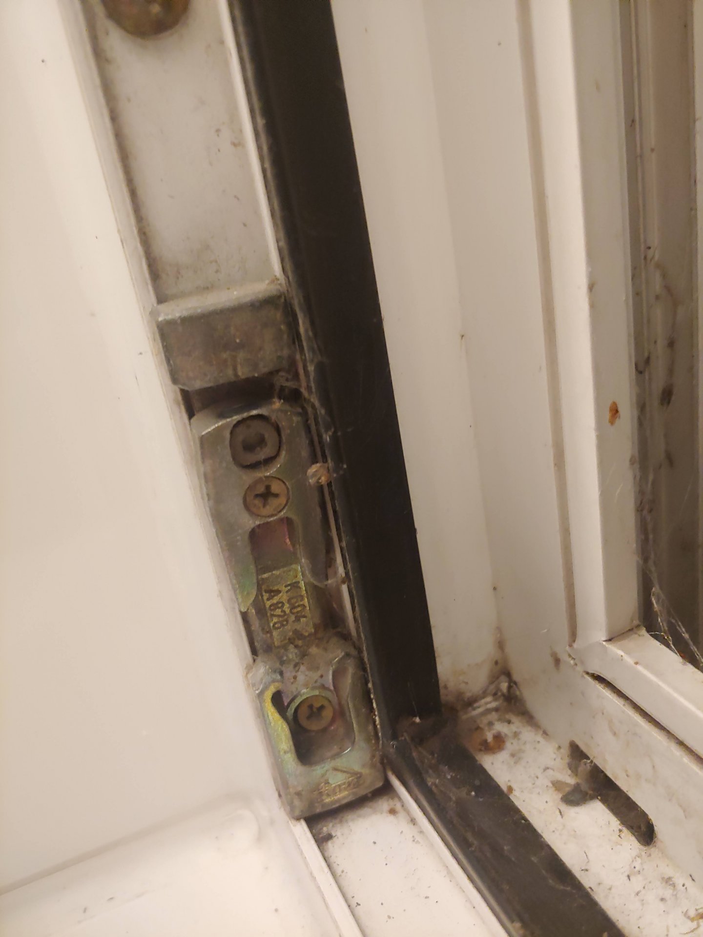

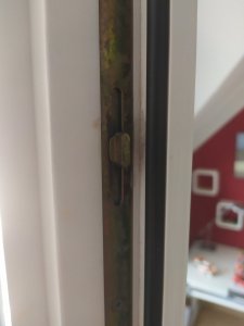

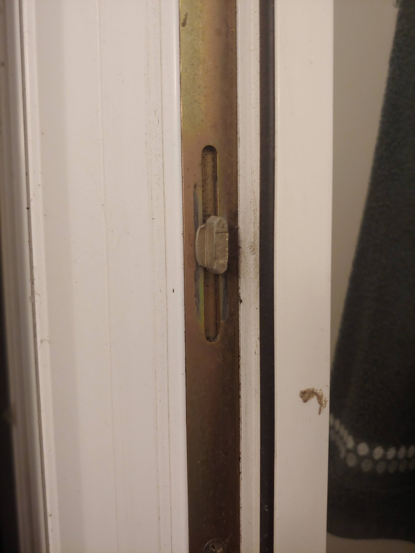

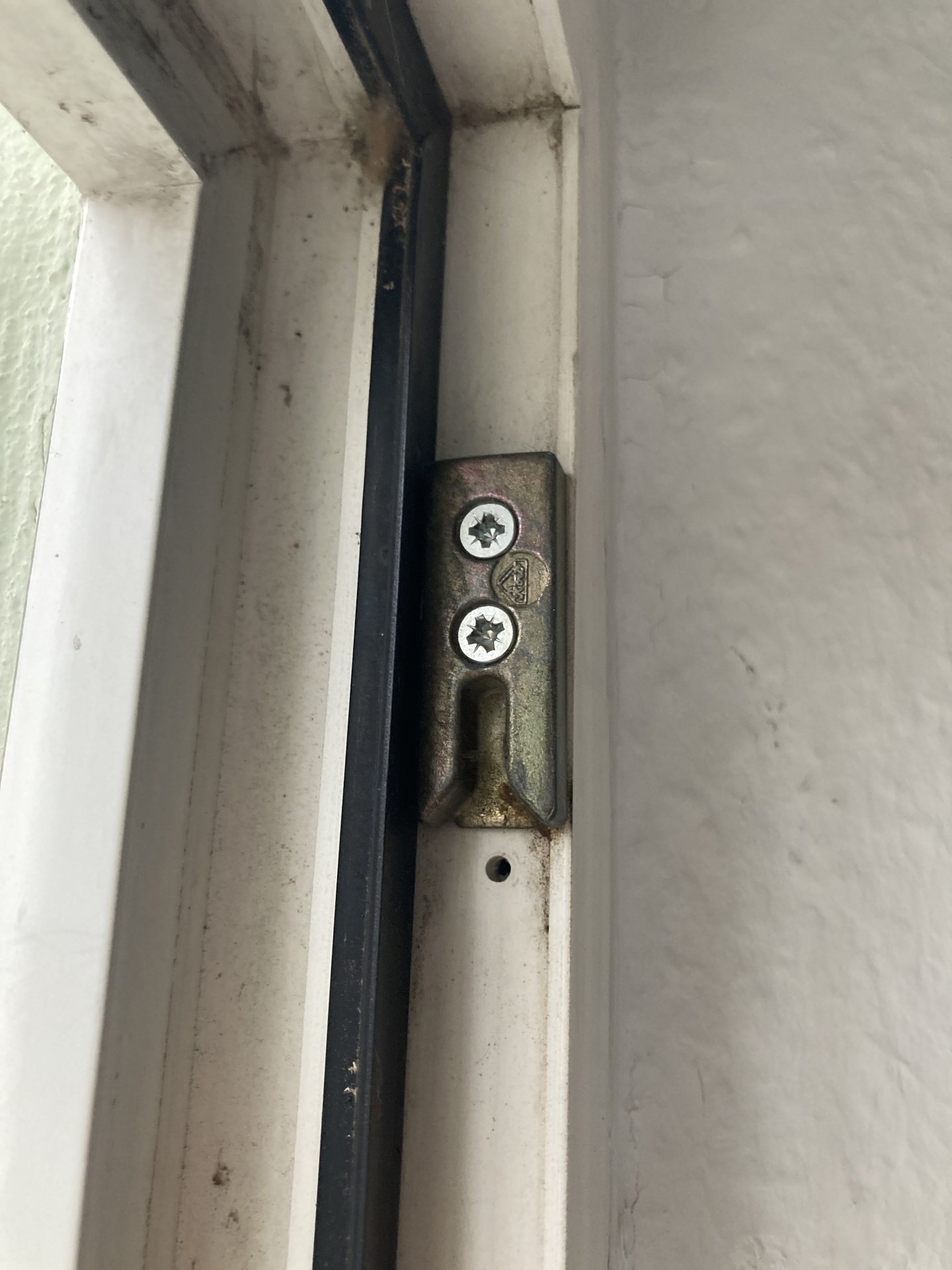

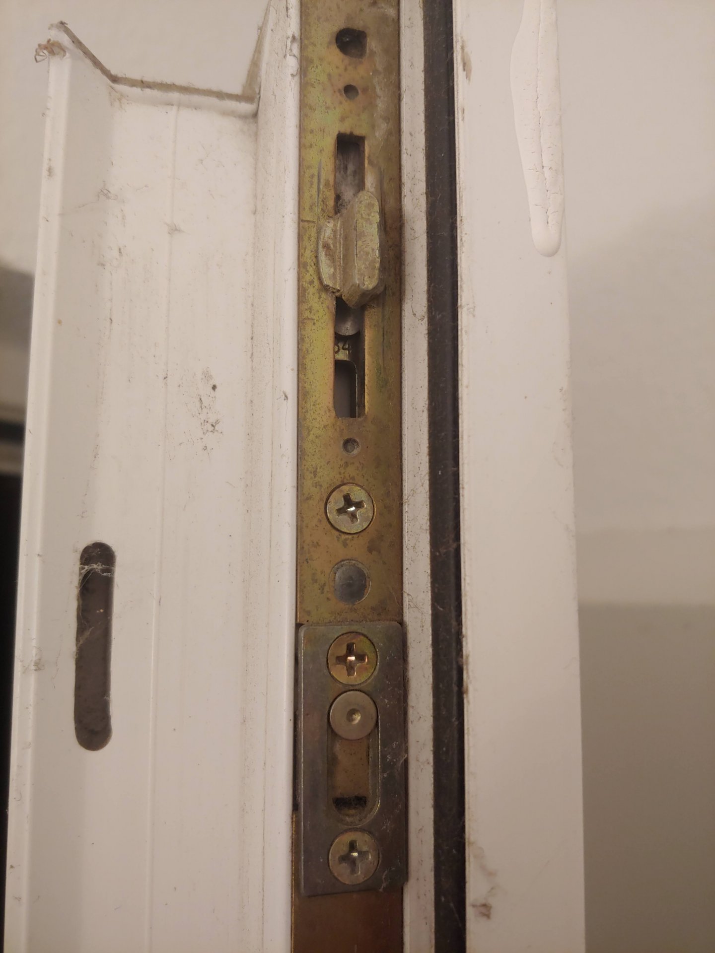

    Guten Abend zusammen,
    auch wenn das Problem des Threaderstellers gelöst ist, möchte ich dieses Thema noch etwas fortführen da ich ein sehr ähnliches Problem habe. Fenster und Balkontüren aus dem Jahr 1984, teilweise noch mit den Originalbeschlägen (ebenfalls Fabrikat Roto). An diesen Originalbeschlägen sind die gleichen Zapfen montiert wie beim Threadersteller, allerdings sehen die Schließer anders aus (siehe Fotos). Es gibt hier keine Möglichkeit diese zu neigen.
    Hat jemand eine Idee wie ich hier den Anpressdruck einstellen kann? Kann man die Schließer ggf. durch eine einstellbare Alternative austauschen?
    Vielen Dank im Voraus!

    Meines Wissens nach beim C101 nur über den Andruck der Schließstücke zu verstellen. 4mm Inbus war das glaube ich.

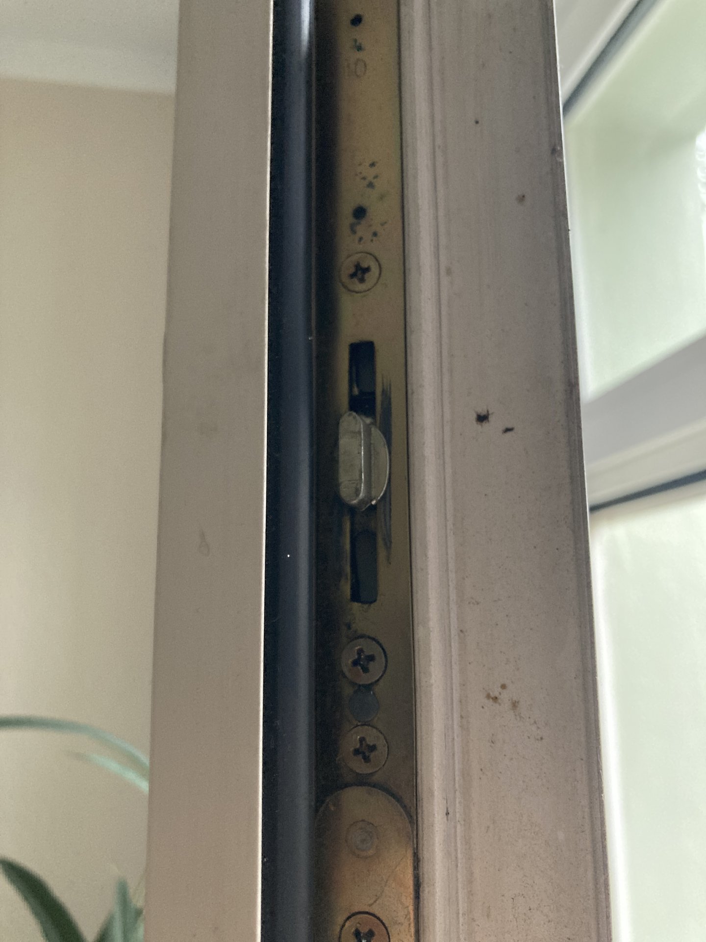

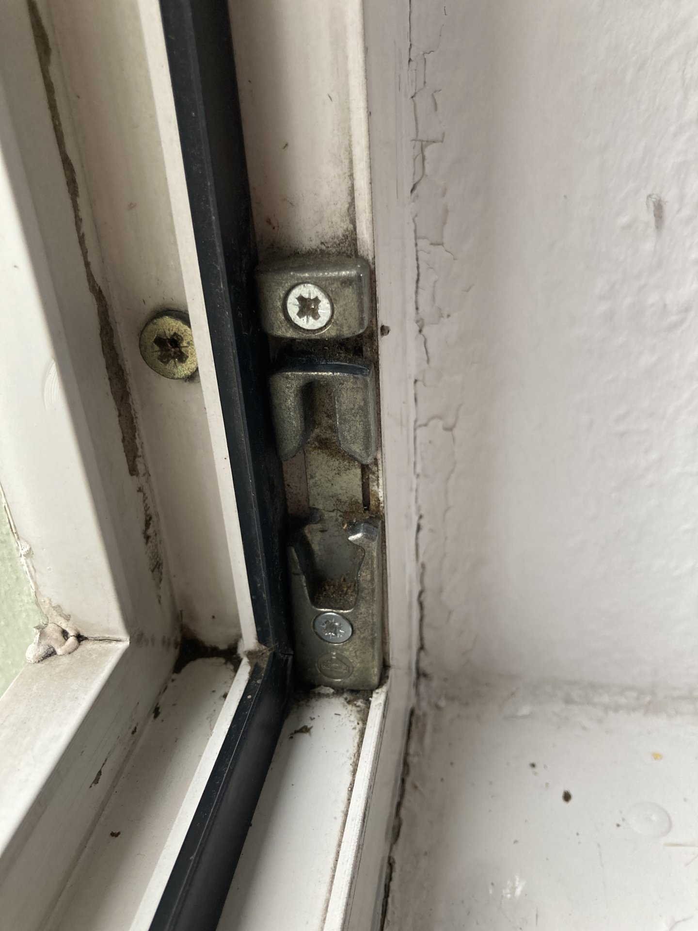

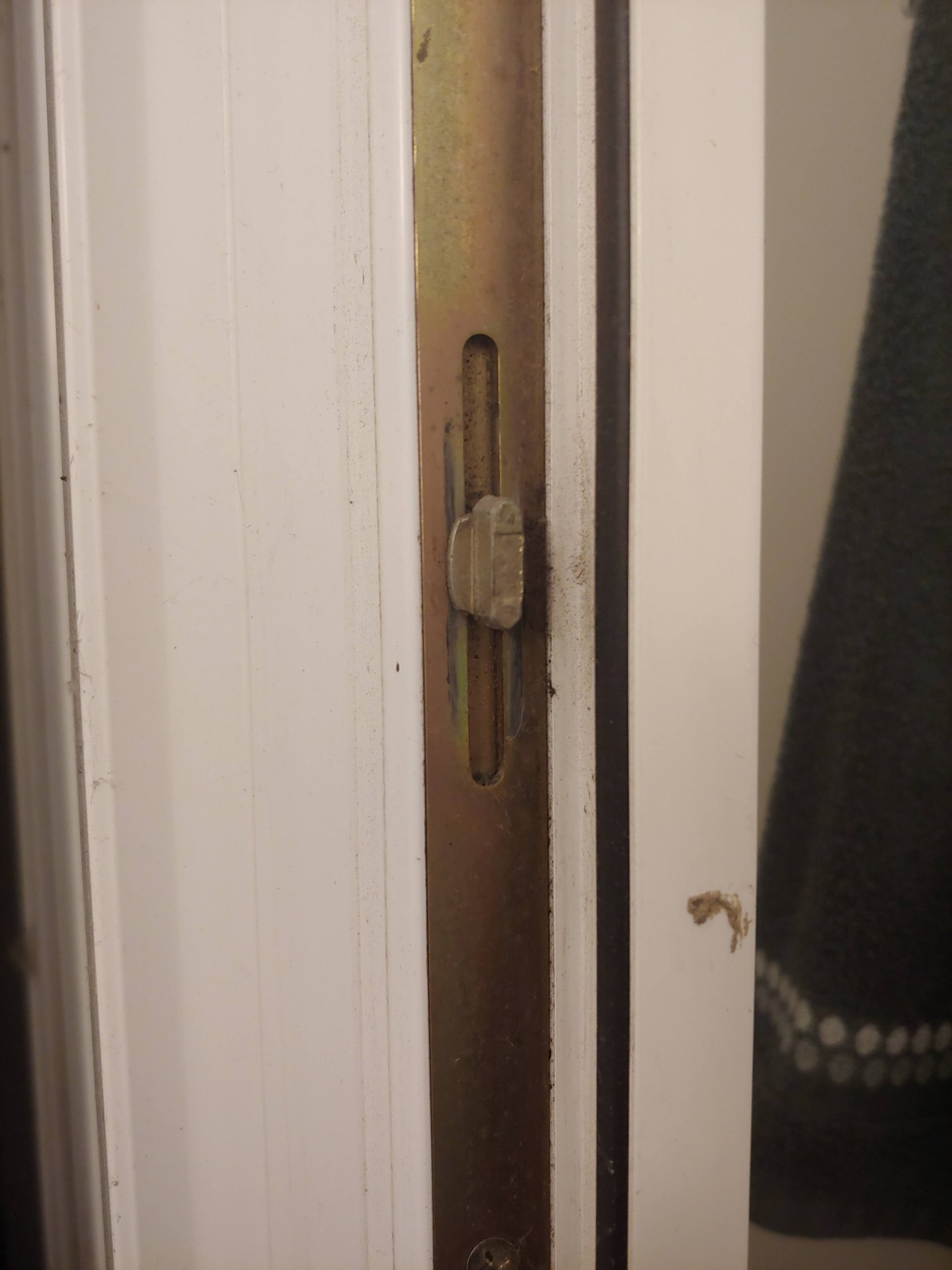

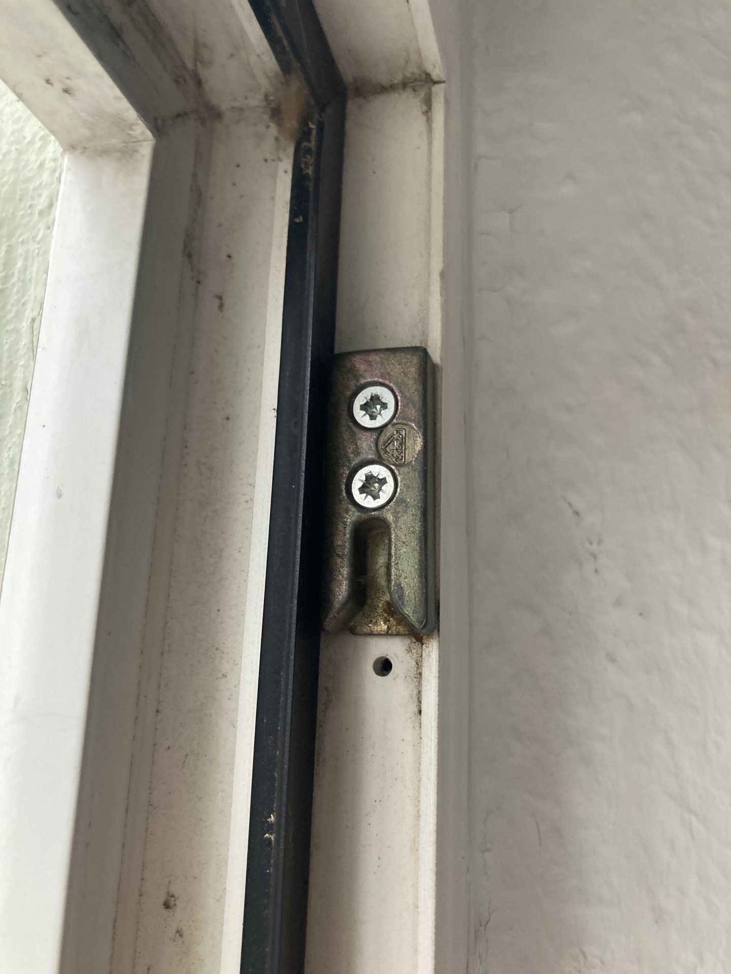

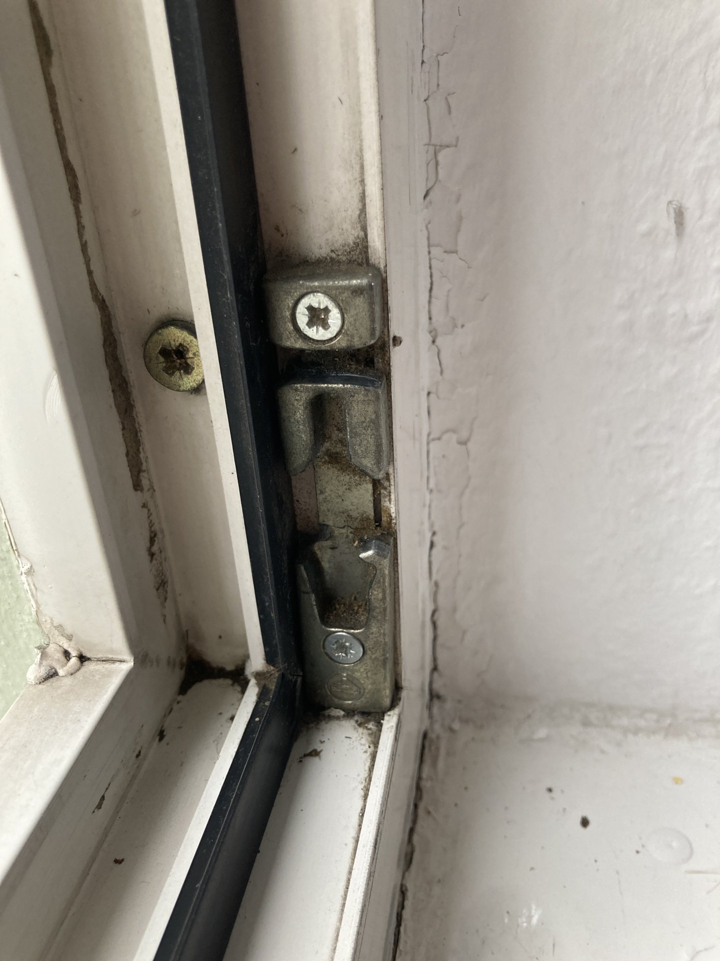

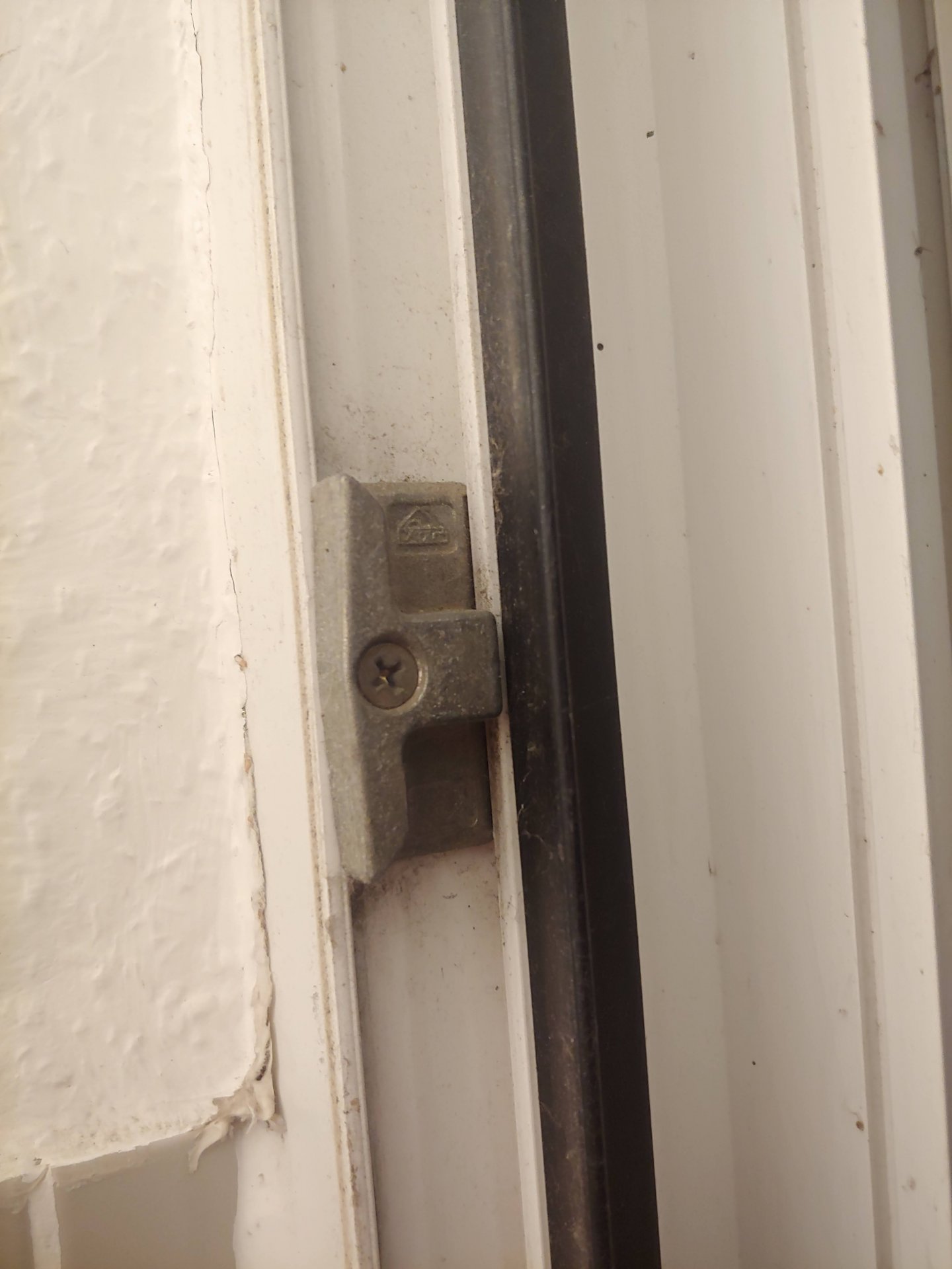

    Hab das selbe Fenster, wie kriegt man den Anpressdruck eingestellt?

    Sicher? wenn Ja so wie von fegu beschrieben einfach einstellen...
    Sicher? wenn Nein bitte Fotos, Besonders der Schließteile (Das sind die Teile die am Rahmen verschraubt sind), einstellen.

    Hier die Bilder.

    Roto Centro Verstellung Anpressdruck, in dem Fall, nur bei Schließteil unten senkrecht Griffseite im Rahmen möglich.
    Aber so wie das aussieht könnte es sein das dass erst gangbar gemacht werden muss, wenn es überhaupt noch funktioniert.

    Da gibt's bestimmt noch verstellbare schliessstück zum nachrüsten

    Hat funktioniert danke.

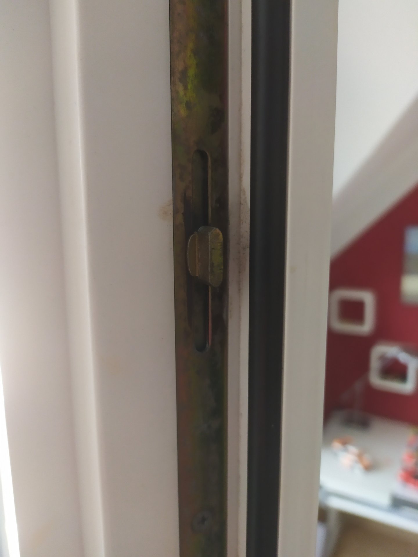

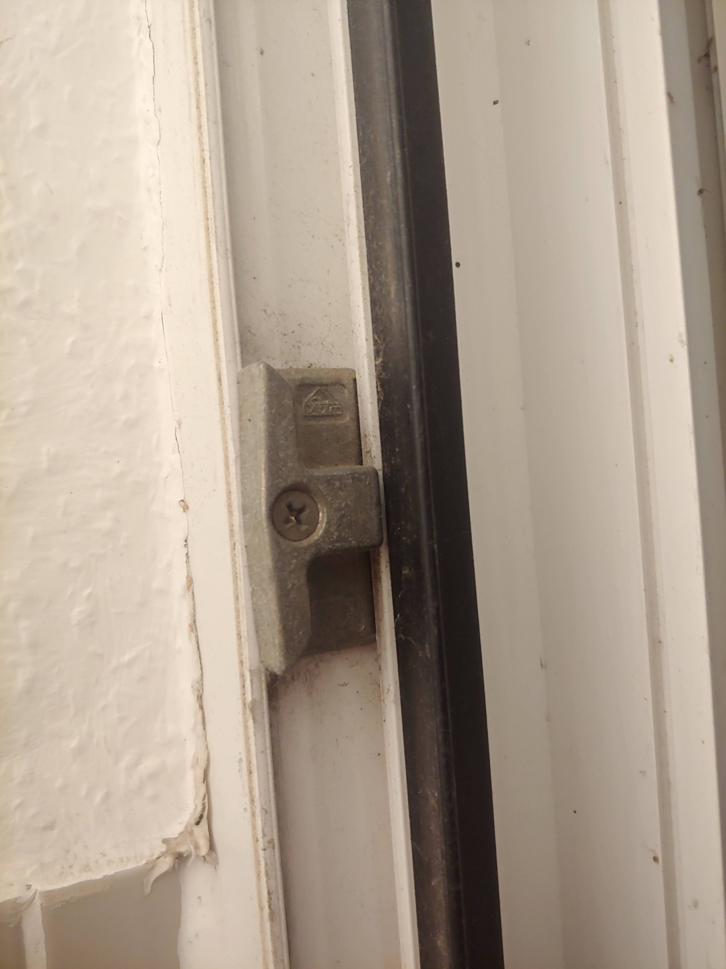

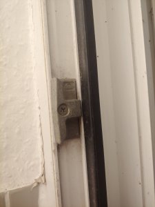

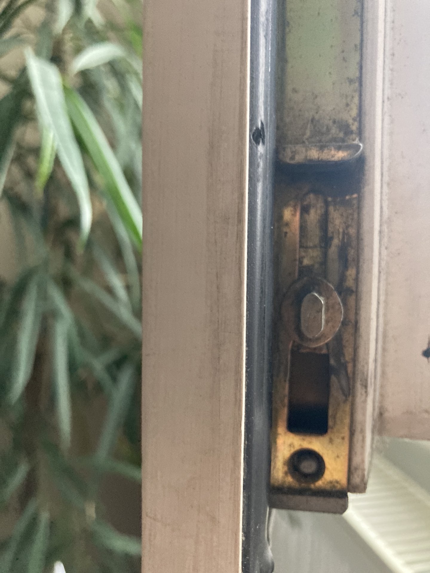

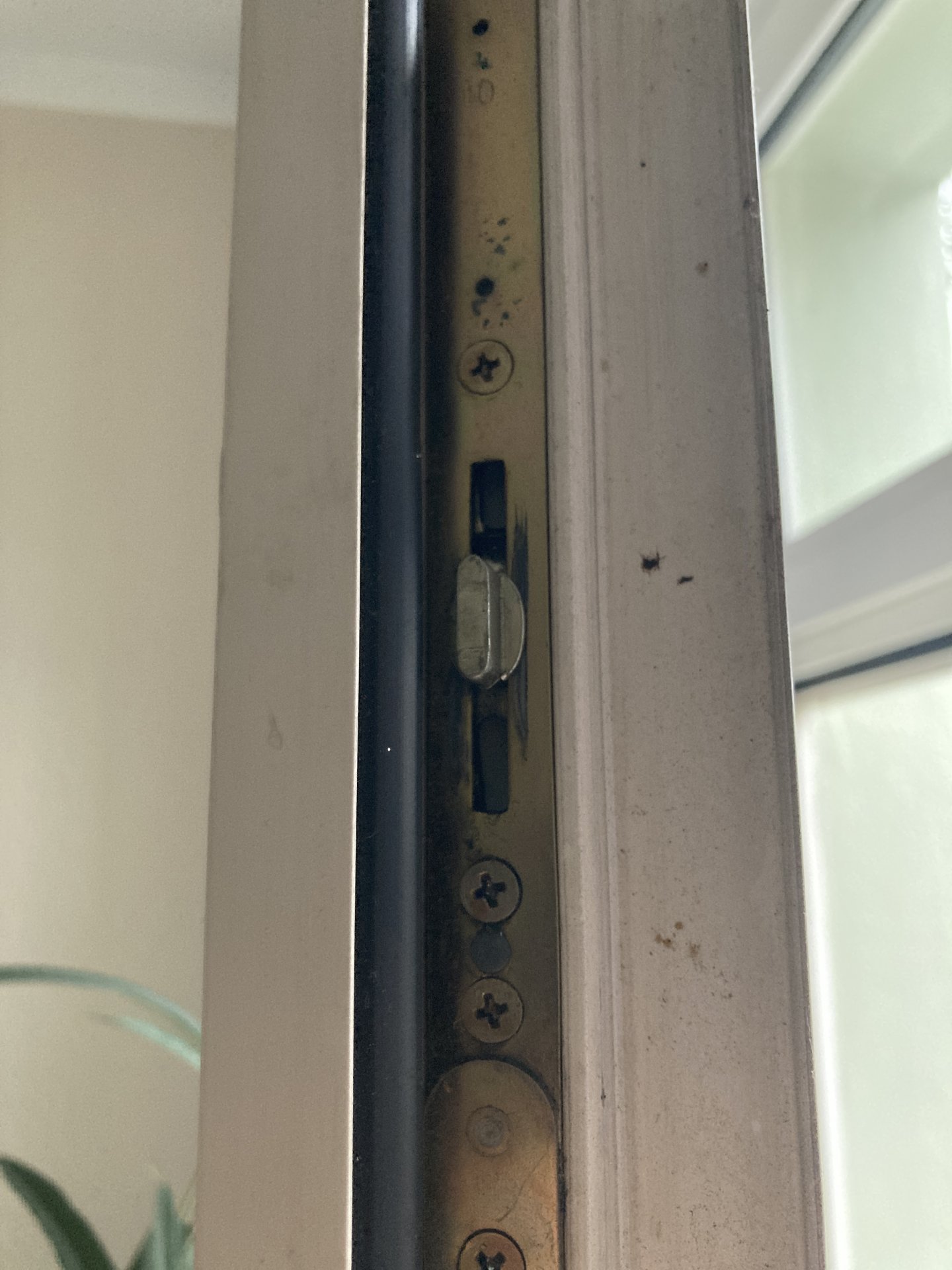

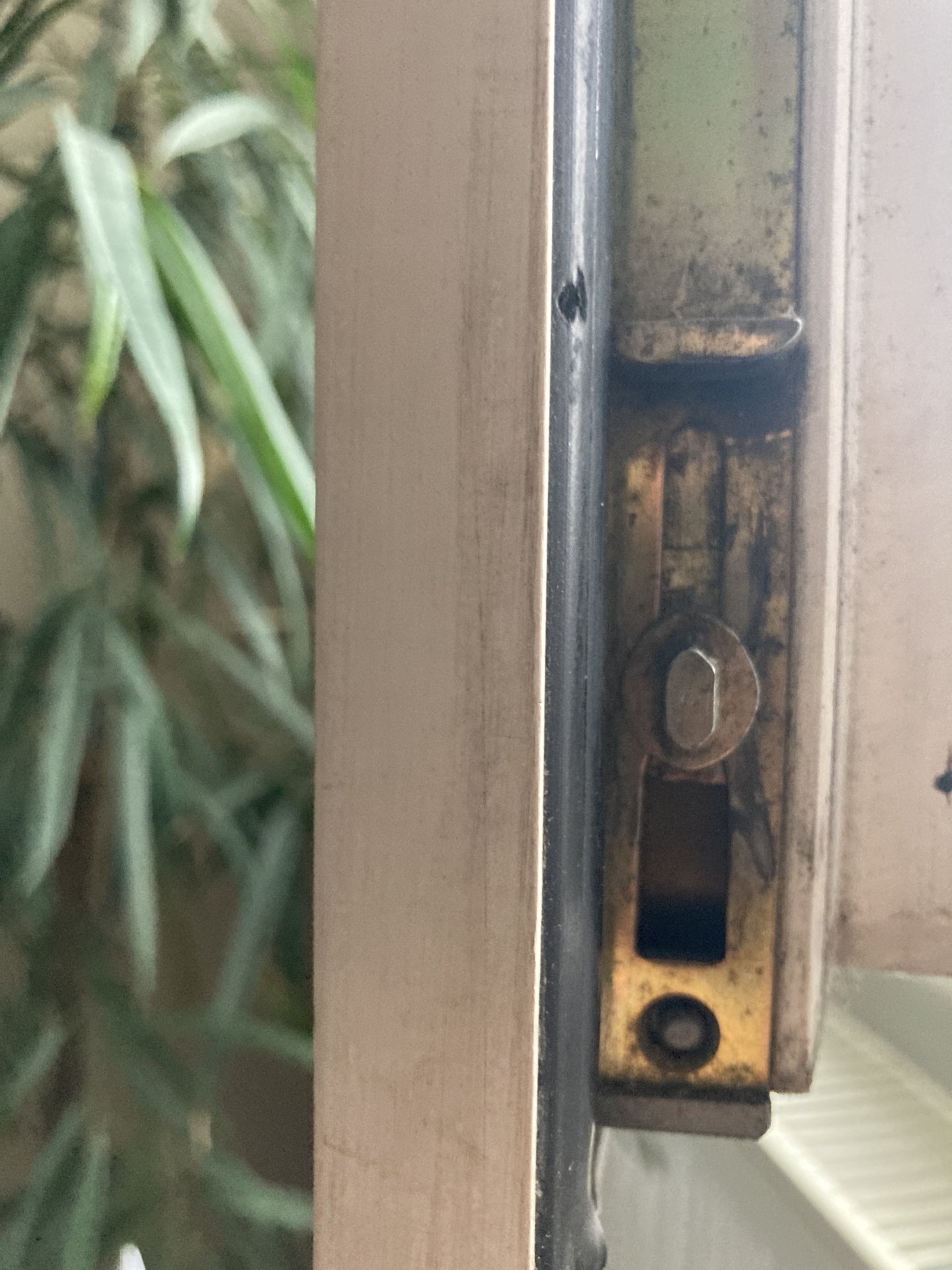

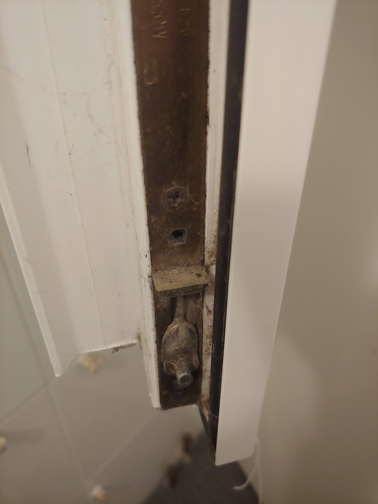

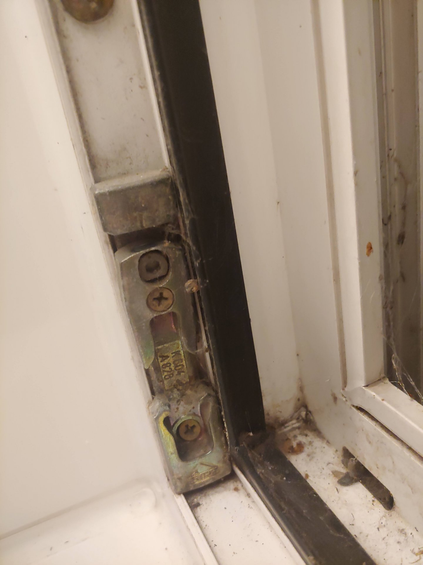

    da das Thema wieder aktuell ist, versuche ich mich mal hier anzuhängen:
    Meine Fenster sind offenbar auch schon älter und haben letztlich den gleichen Mechanismus (längliche Schließzapfen), die nicht einstellbar zu sein scheinen und es ist so, dass man mit leichtem Druck spür- und hörbar (Straße) das Fenster näher an den Rahmen drücken kann, als es sich im geschlossen Zustand befindet. Man kann mit den Fingern sogar einen Abstand zwischen Fenster und Rahmen ertasten, allerdings nur in der oben Hälfte des Fensters.
    Ich erkenne leider keinerlei Einstellungsmöglichkeiten an Fenster oder Rahmen, sodass ich mittlerweile den Eindruck habe, dass es gar keine gibt. Außerdem sieht es mir so aus, als wäre unten ein Teil des Schließstücks abgebrochen. Kann das auch die Ursache sein?
    Ich füge mal Bilder an, wie sie hier bislang immer gewünscht wurden und hoffe sehr, dass mir jemand helfen kann, den Anpressdruck zu erhöhen

    Das ist nichts Abgebrochen... Fensterbeschläge sind nur älter als die davor... und Ja da gibts nichts einzustellen.
    Aber da hat schon mal jemand was gemacht/versucht sieht man unteranderem an den "Neuen" Silberfarbigen" Schrauben.
    Je nach Zustand der Fenster könnte es (möglicherweise) möglich/sinnvoll sein neue Dichtungen einzubauen.
    Aber bei sehr Alten oder seltenen Systemen mit Mitteldichtungen im Blendrahmen bekommt man (manchmal) keine passende Mitteldichtungen.
    Vieleicht reichts ja die Dichtung im Flügel zu erneuern.
