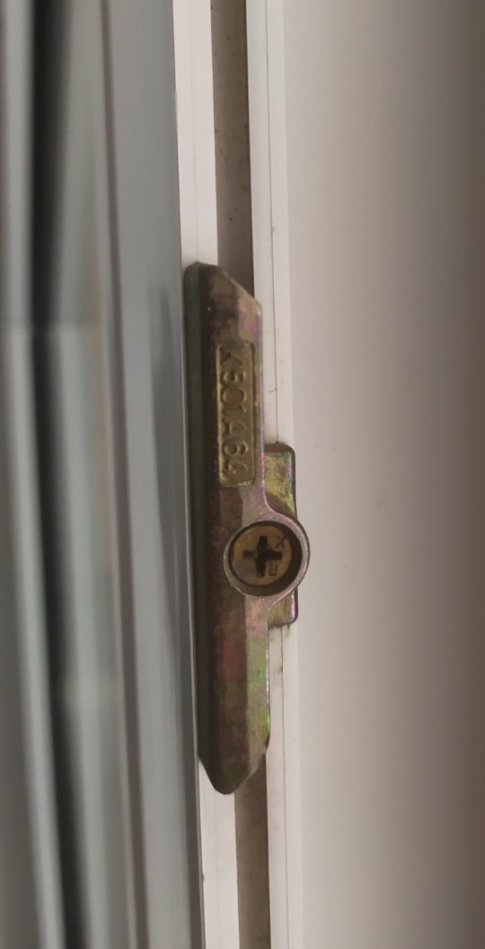

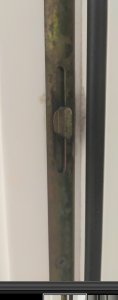

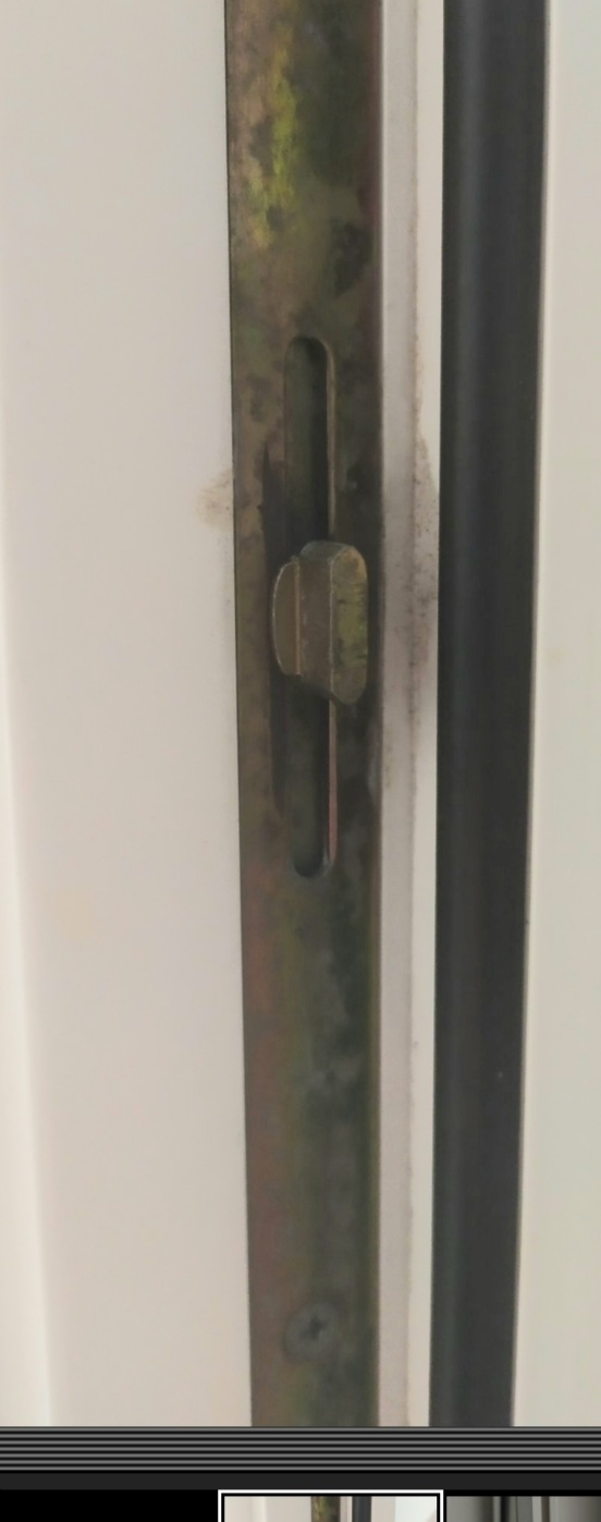

    leider hat sich mit der Zeit unsere Balkontüre oben und unten auf der Griffseite verzogen. Daher möchte ich gerne den Anpressdruck etwas erhöhen. Da es sich um ein älteres Modell (Bj. 1990) handelt, hat die Türe nicht die modernen exzentrischen Schließzapfen. Bilder davon habe ich angehangen. Kann mir jemand von euch einen Tipp geben, wie bei solch einer Türe dennoch der Anpressdruck erhöht werden kann?

    Da lässt sich nichts verstellen greifen die Zungen noch im schliessstück
