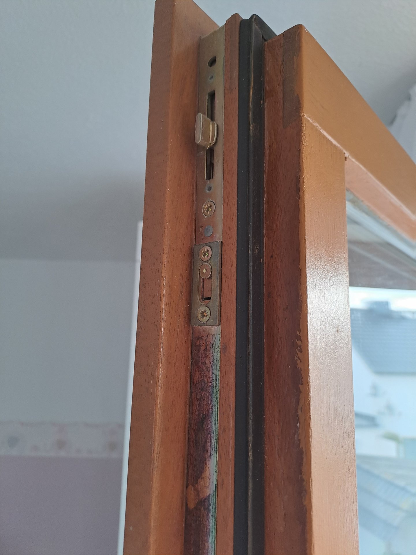

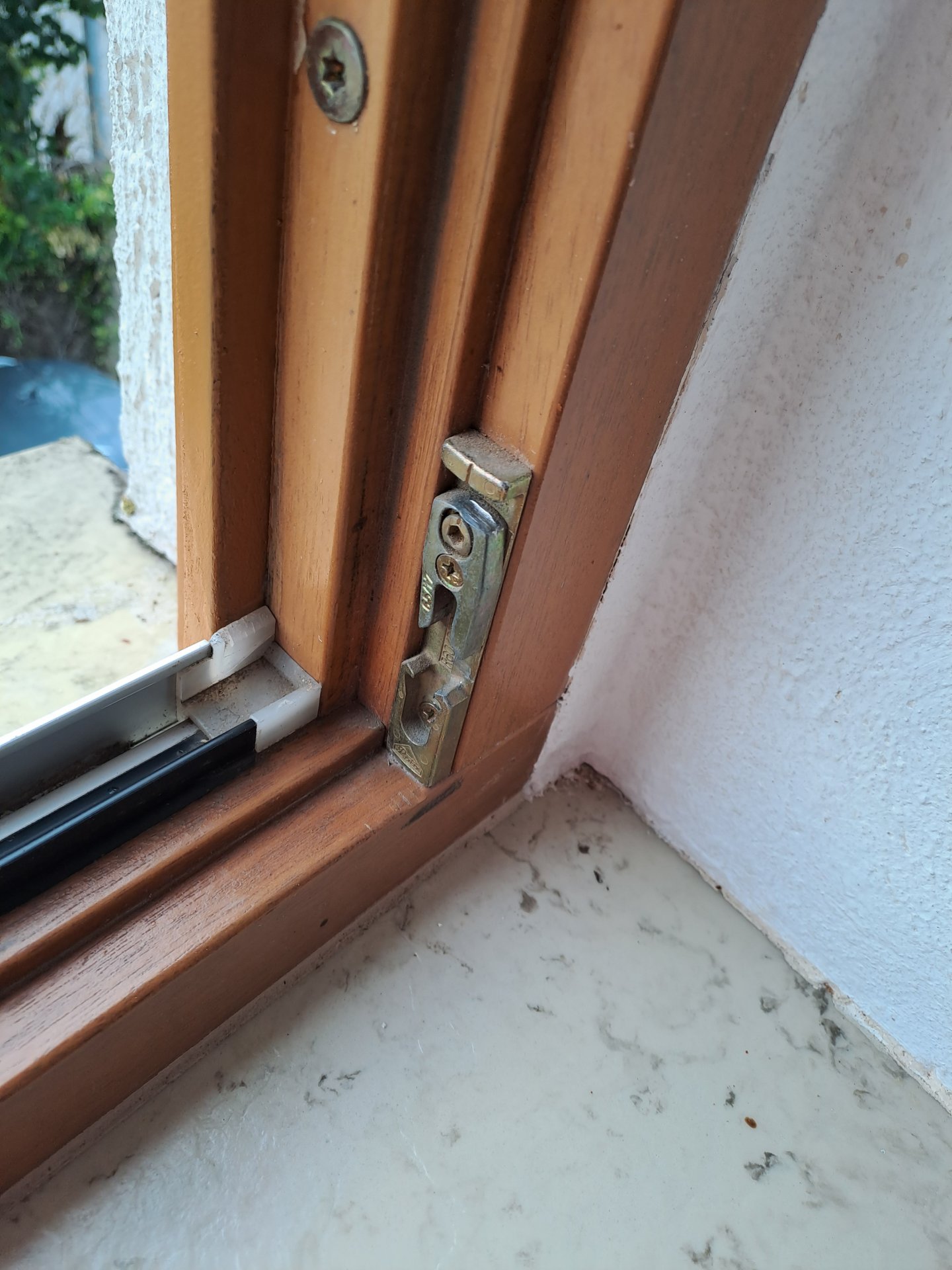

    Hallo. Ich habe alte Holzfenster der Marke HAGN (1997). Jetzt läuft Regen durch das Fenster und man kann ein Blattpapier durch das geschlossene Fenster ziehen. Die Dichtungen sind noch gut.
    Ich glaube ich muss den Anpressdruck erhöhen aber ich sehe bei den Fenster keinen Zapfen dafür.
    Könnt ihr mir weiterhelfen?

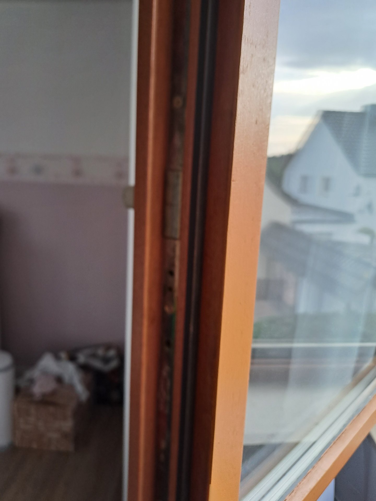

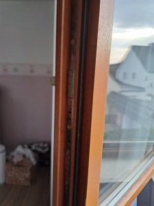

    Beim dritten und vierten Bild, kann es verstellt werden. Das sind die Aufnahmen der Verriegelungen.

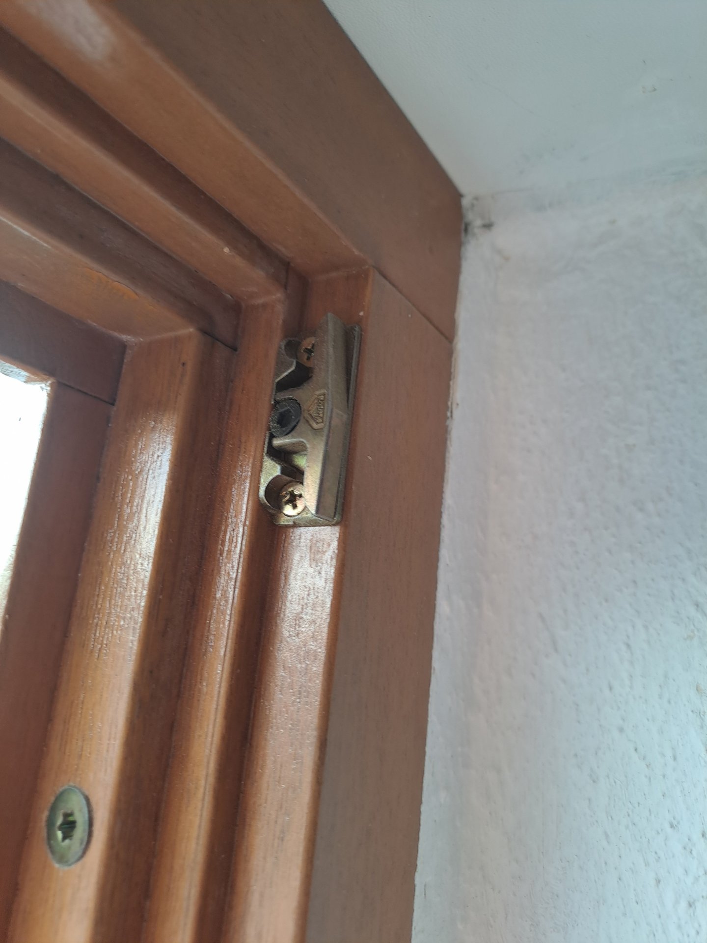

    Die flachen Zapfen kannst du - glaube ich - nicht nachstellen. Zur Erhöhung des Anpressdruckes müsstest du dann vermutlich an den Schließstücken im Blendrahmen nachstellen.
    Sicher dass die Gummis über die Jahrzehnte nicht zu sehr zusammen gedrückt sind? Neue Gummis wären vermutlich deutlich dicker so dass du an den Beschlägen gar nicht rumfummeln müsstest.

    Alles klar. Danke für die schnellen Antworten. Ich probiere es mal aus und werde gegenfalls auch neue Dichtungen kaufen. :D

    Erst die Dichtungen tauschen und wenn das nicht reicht dann erst an den Beschlägen rumfummeln, weil die Einstellbarkeit der Schließstücke arg begrenzt ist.
