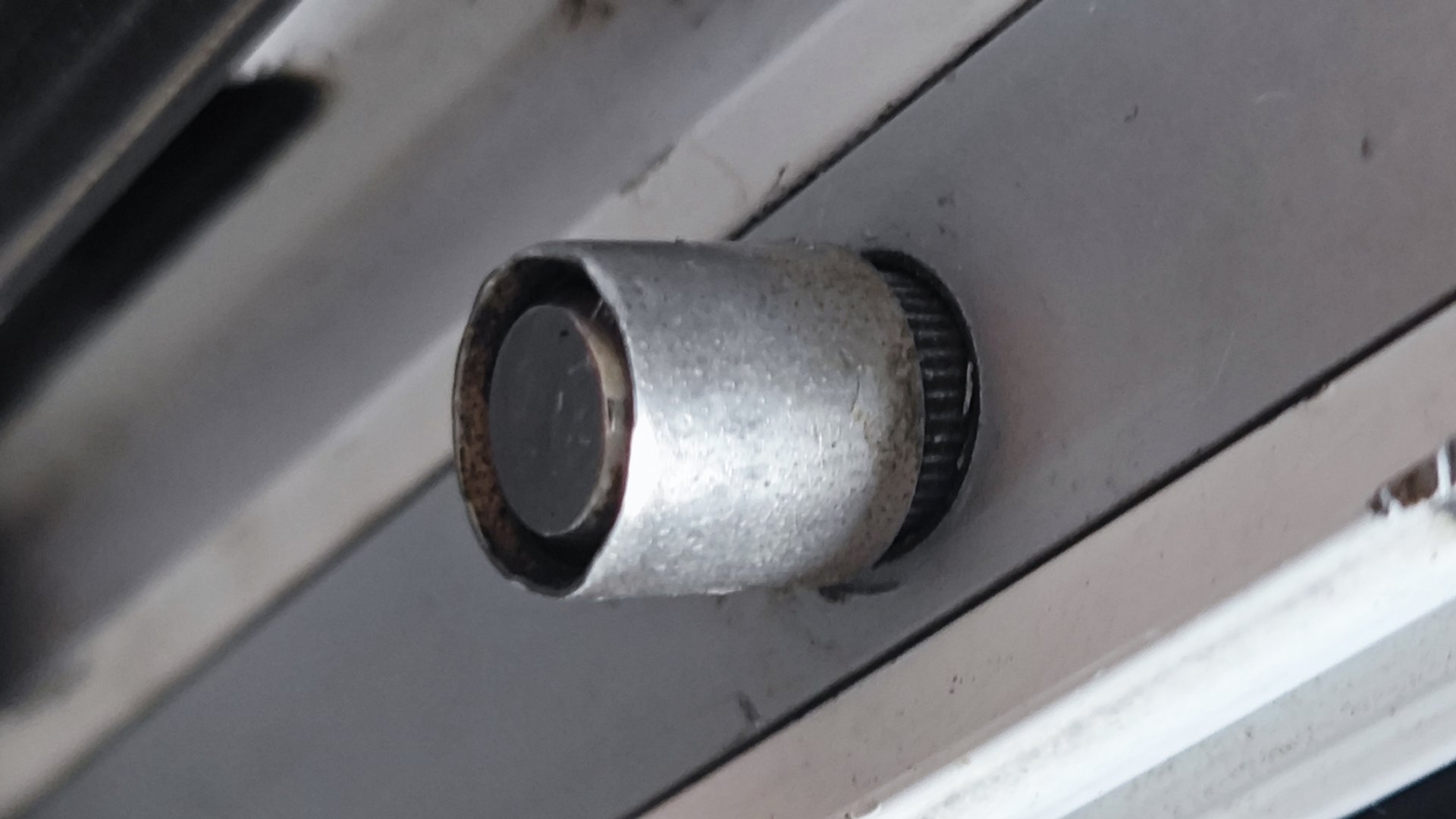

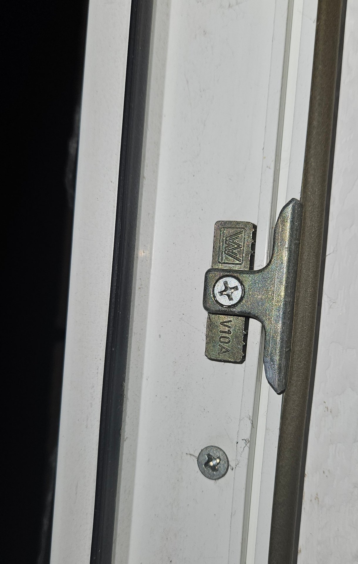

    Moin,
    ich versuche gerade in meiner Wohnung das erste mal den Anpressdruck eines Fensters anzupassen. Es kommt aus allen Seiten kalte Luft rein und wenn ich ein bisschen auf den Fensterrahmen drücke ist alles dicht.
    Aber ich bin irgendwie ein bisschen zu inkompetent dafür.
    An dem äußeren Ring ist keine Markierung und diesen kann man frei drehen ohne das sich etwas ändert. Der innere Kern ist blank und hat keine Öffnung zum einstellen von irgendetwas. Auch das "herausziehen" des äußeren Rings ist nicht möglich.
    Was mache ich falsch?
    Bild ist im Anhang.

    Das ist die Variante ohne Exzenter.....

    Das heißt man kann den Anpressdruck nicht einstellen?

    Nimmst du deine Finger und ziehst du den "Ring" zu dir und dann drehst du und dann drückst du den "Ring" wieder runter:bounce:

    Hab ich versucht geht nicht. Ist fest. Auch das hebeln mit Schraubendreher geht nicht...

    Dann nimm eine Zange
    Mit etwas Öl oder Silikon, was halt da ist.

    Es gab auch Beschläge mit "Rollzapfen" die nicht verstellbar waren.

    Stimmt, ich sehe gerade es gibt keine Markierung wo eine Richtung definiert beim Drehen

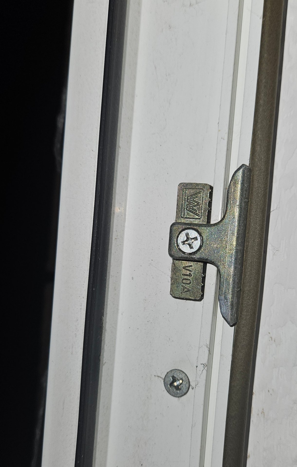

    Zeig mal die Schließhalter im Blendrahmen.Gibt es da eine Verstellmöglichkeit.
  10. #10 Anpressdruck, 10.01.2025
    Anpressdruck
    Anpressdruck
    10.01.2025
    So?

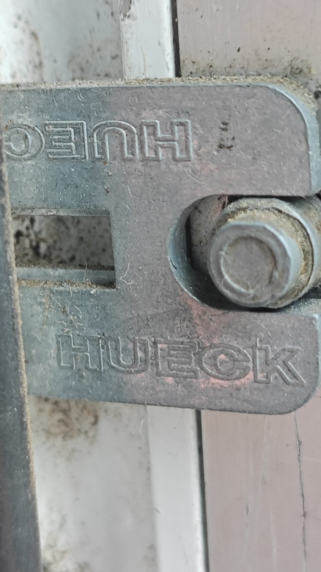

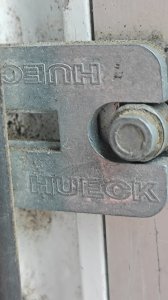

    Ww = Wilhelm Weidtmann Kurier..(?) diese (Alten) Beschläge waren zur damaligen Zeit (oft) nicht einstellbar an der Stelle.
  12. #12 Anpressdruck, 10.01.2025
    Anpressdruck
    Anpressdruck
    10.01.2025
    Ja Hersteller stimmt. Hätte ich auch dabei schreiben können .

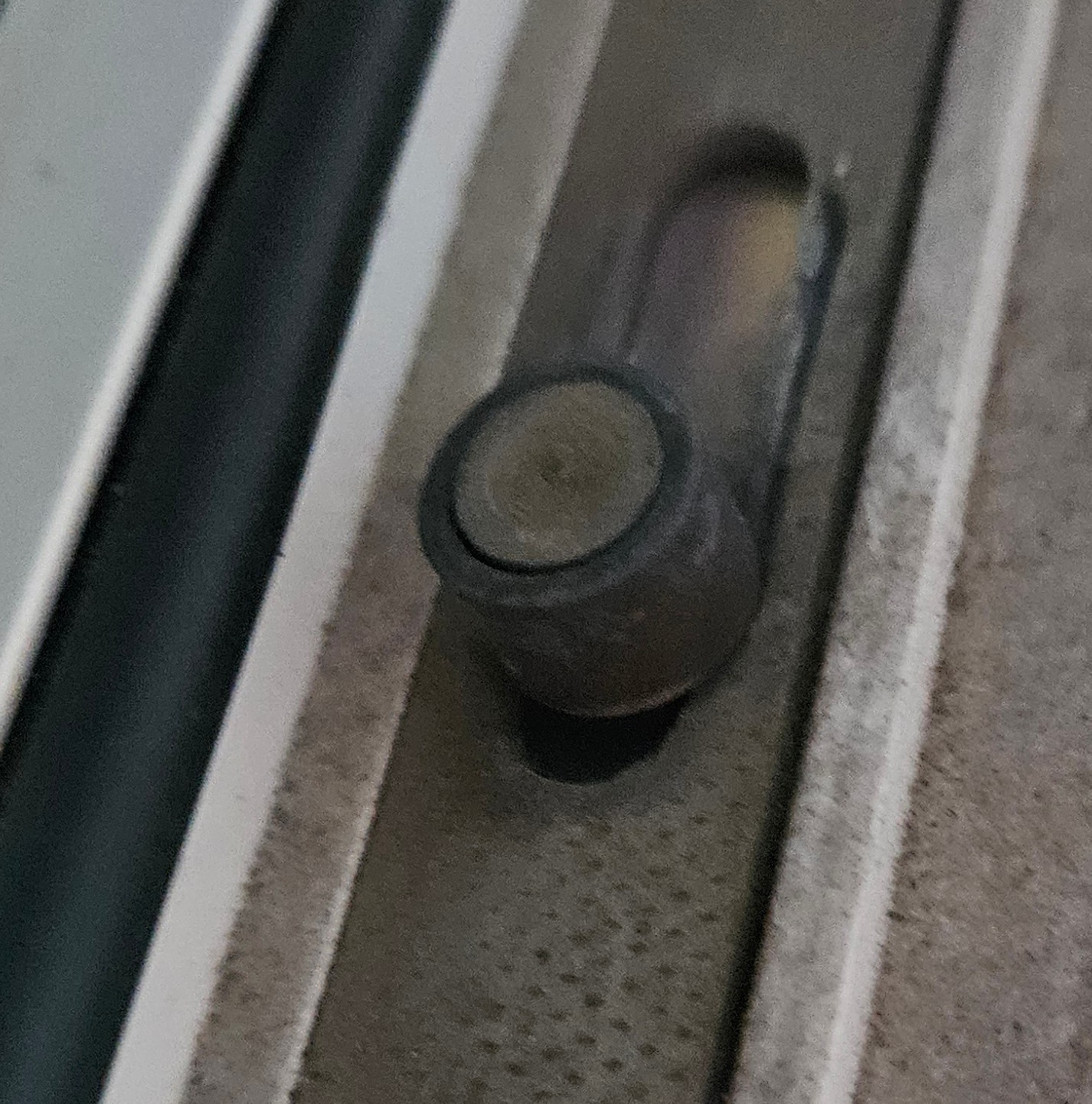

    Vielleicht lässt sich dieser Threat gleich noch um eine weitere Frage und einen Hersteller erweitern?
    Anbei Aufnahmen meiner Balkontür. Der Hersteller ist "Hueck" und der Rollzapfen (?) rollt nicht nur hervorragend um seine eigene Achse, er hat auch eine erhebliche seitliche Flexibilität von mehreren mm in alle Richtungen.
    Am Türrahmen gibt es zwar eine Art verstellbare / justierbare Schiene, diese reicht jedoch nicht um die Spielraum des Zapfen zu kompensieren.
    Ich sehe hier ebenfalls keine Möglichkeit den Zapfen zu stabilisieren.
    hmm.. Könnte ich den Zapfen ggf. mit einer Metallhülse zusätzlich ummanteln?
