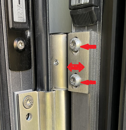

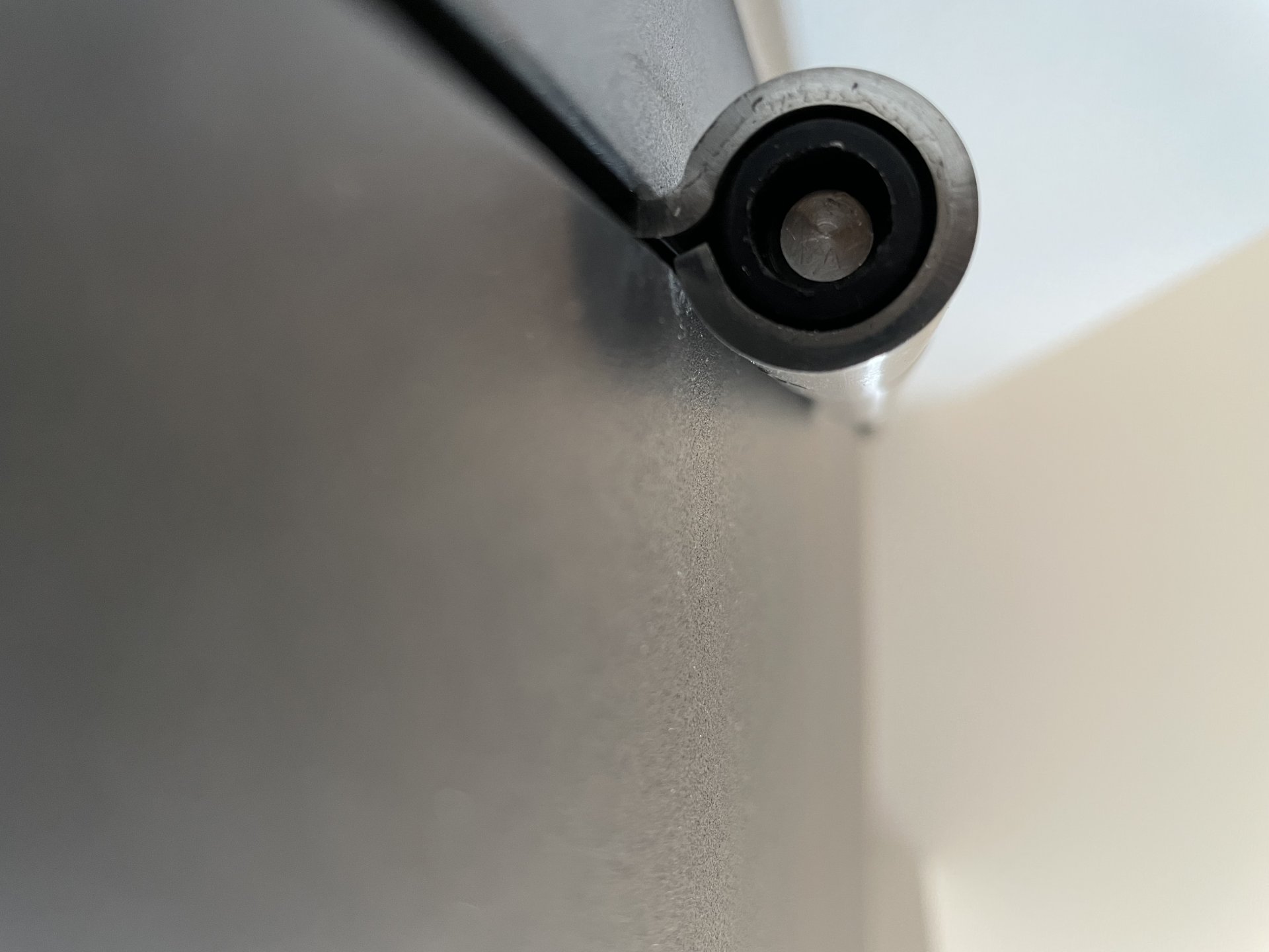

    Ich Google mir schon einen Wolf, aber ich finde keine passende Anleitung für unsere Türbänder. Hab einiges ausprobiert, aber ich bekomme es nicht hin.
    Jedenfalls ist der Anpressdruck unserer Tür zu gering, es bildet sich Kondensat zwischen Türflügel und Türrahmen, das auf einen kleinen, aber bei Kälte relevanten Luftzug zwischen Türrahmen und Türblatt hindeutet. Auch optisch sitzt die Tür nicht tief genug im Rahmen.
    Vielleicht kennt jemand von euch das bei uns verbaute Türband und kann Tipps zum Justieren geben. Foto anbei.
    Danke!

    Das ist ein Rollentürband auf jeden Fall
    Wenn du die mittlere Schraube von den 3 drehst kannst du c.a 2mm zum Blendrahmen in Horiziontaler Richtung schieben

    Du meinst die etwas versenkte von den dreien am Türblatt, richtig?
    Das habe ich schon probiert und gemerkt. Die (geschlossene) Tür bewegt sich dann seitlich. Ich nehme an, so meinst du das.
    Allerdings ist das nicht die Bewegung, die ich brauche. Das Türblatt muss tiefer in den Rahmen gerückt werden.
    Glaube das nennt man Anpressdruck. Wie kann man den Justieren?

    @DerSchreiner danke, diese Anleitung hatte ich tatsächlich schon mal gefunden, allerdings hat das Rollenband an unserer Tür genau diese Schraube, die dort für den Anpressdruck verwendet wird, nicht. Vgl. das Foto.
    Ich habe also noch keine Lösung gefunden, die für unser Rollenband zutrifft. Vielleicht gibts noch eine andere Lösung bzw. andere Art den Anpressdruck bei uns zu regeln?

    Aber dafür hast du andere zwei Schrauben an der Stelle, die eine Funktion haben sollten.. Ist die Tür von Schüco ?
  7. Pyrate
    Pyrate
    03.01.2020
    135
    Die Tür ist von Akutherm aus Aluminium. Genau, da sind noch zwei weitere tiefer liegende Schrauben.
    Ich habe aber noch nirgends eine Funktion für diese zwei weiteren Schrauben gefunden und auch beim Googeln keine ähnlichen Rollenbänder, die 5 Schrauben auf der Türblattseite haben, gesehen…

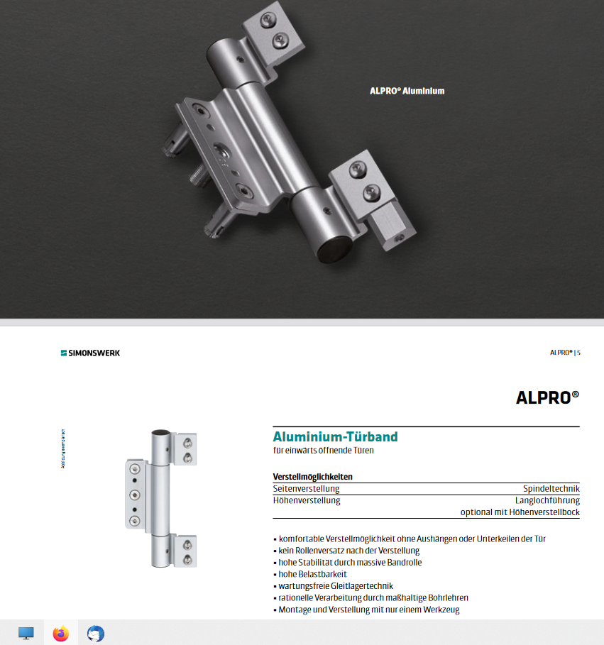

    Dei Tür hat doch mindestens 3 Bänder. Die Schrauben der anderen Bändern können eine andere Verstellfunktion habe. Keihne Ahnung, ob das hier so ist, aber so etwas gibt es auch.
    PS Das ist wahrscheinlich ein Simonswerk ALPRO Band

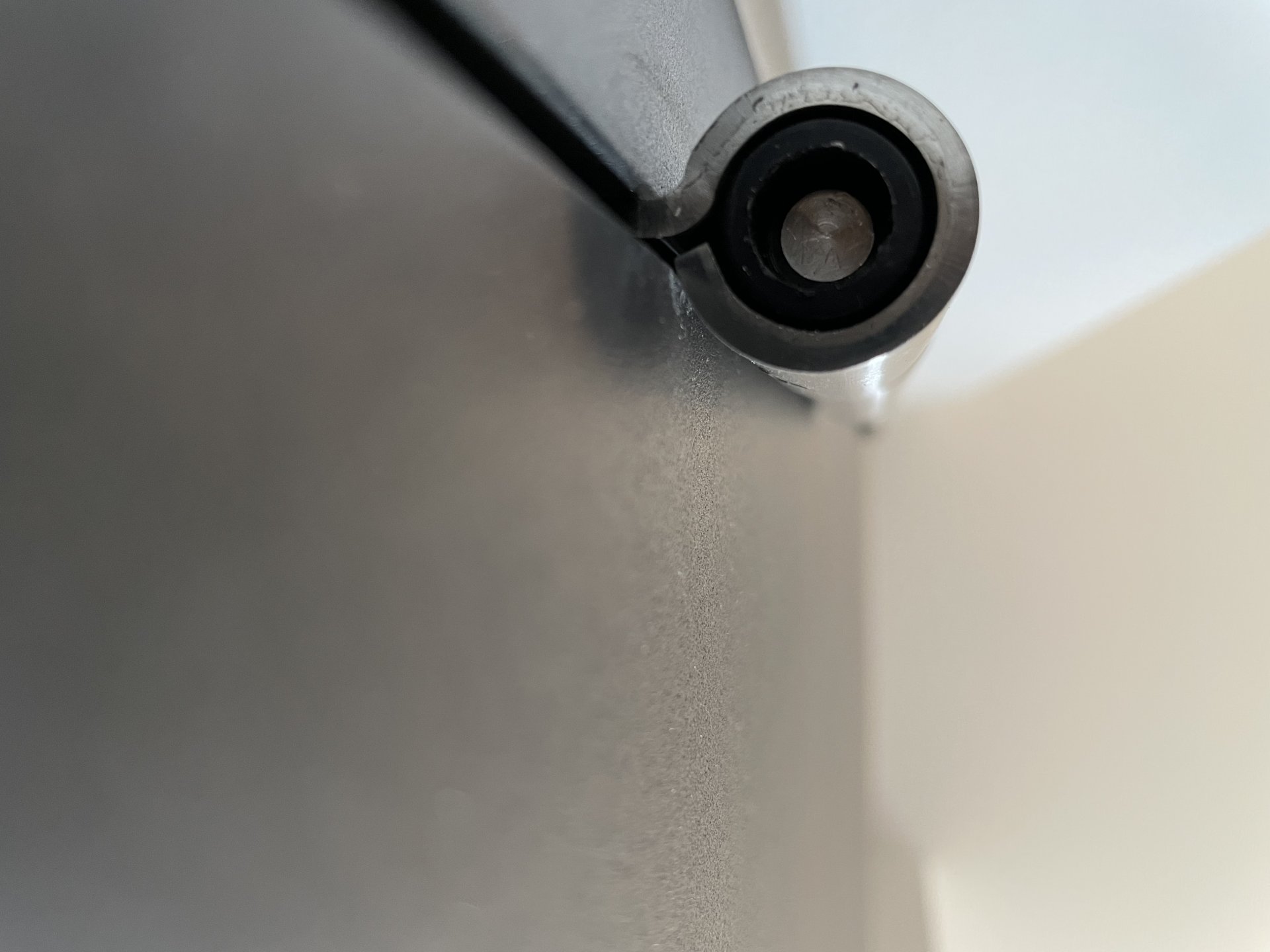

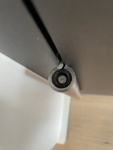

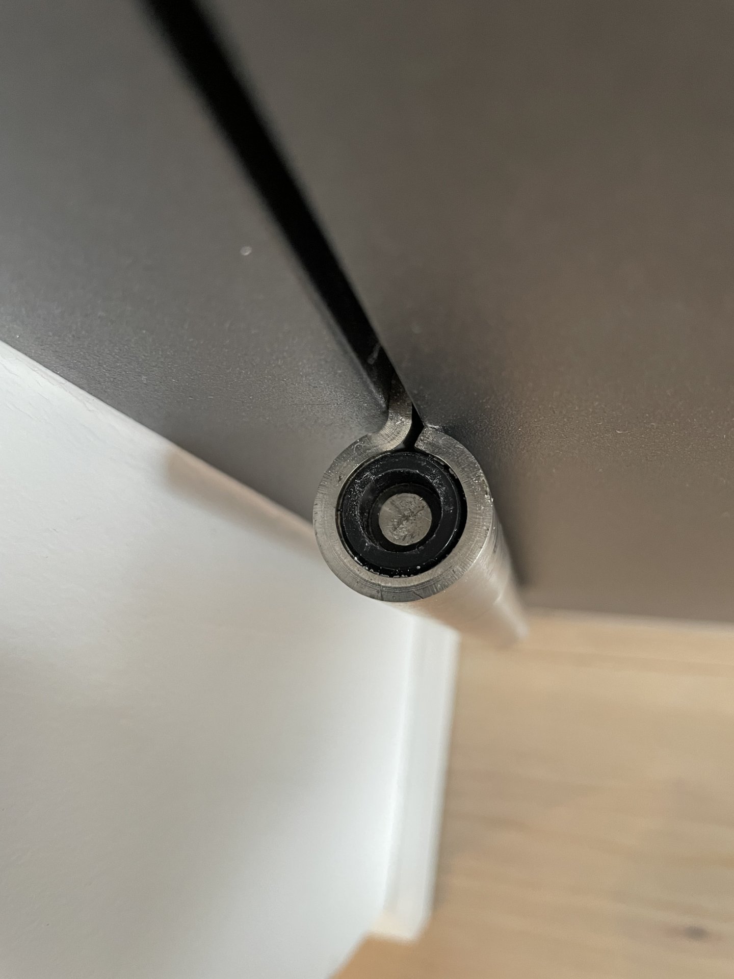

    Mach mal die Klappe ( schwarz) da oben auf ( siehe Markierte Stelle ) ist da ein Exenter drin den man mit einem Schlitzschraubenzieher drehen kann ??
  12. Pyrate
    Pyrate
    03.01.2020
    135

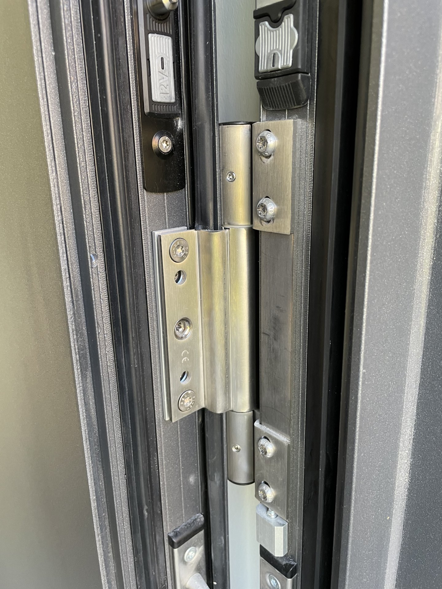

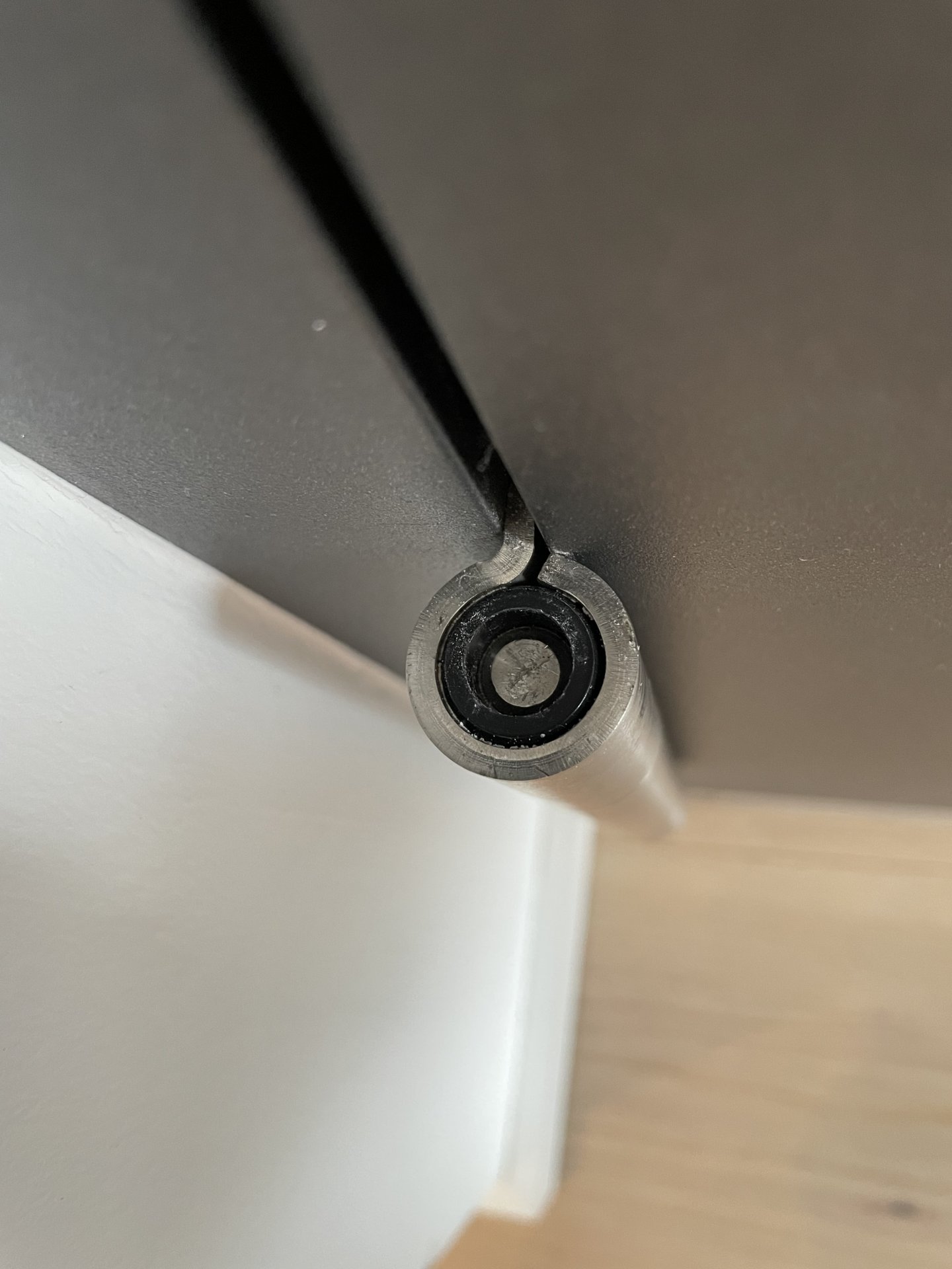

    Ich erkenne leider keinen Exzenter, hab grad mal Fotos gemacht. Vielleicht kannst du mehr damit anfangen:
    CF179A50-8CB4-4750-9670-B1A6E13E6165.jpeg 1AF7042A-49FB-44BF-83B6-D5DAD4E5A145.jpeg
    Ich habe jetzt beim Googeln noch was gefunden:
    Simonswerk Akotherm ALPRO Türband 3450 A24-10 Akotherm Nr. 73043102 R, 17,85 €
    Dieses ALPRO Rollenband von Simonswerk kommt optisch dem schon nahe. Und die scheinen ja eins speziell für Akotherm zu haben.
    Allerdings finde ich nirgends eine Anleitung zu dem Teil…

    Vielleicht haben die Schrauben etwas seitliches Spiel. Ansonsten sehe ich bei dem Band in der Richtung keine andere Verstellmöglichkeit.
    Was passiert eigentlich beim Drehen der Schrauben an der Türblattseite, die man nur duch die Bohrung erreicht.

    Die von dir markierten Schrauben auf der Rahmenseite haben leider kein Spiel bzw. das Band selbst sitzt dort bereits spack am Rahmen.
    Ich hab die tieferliegenden Schrauben mal etwas gelöst, dann löst sich diese Unterlegplatte (auf dem Foto sieht man, dass direkt am Türblatt noch eine Stahlplatte befestigt ist. Ansonsten tut sich nicht viel bei diesen Schreiben, d. h. sie scheinen selbst keine Verstellmöglichkeit zu eröffnen.

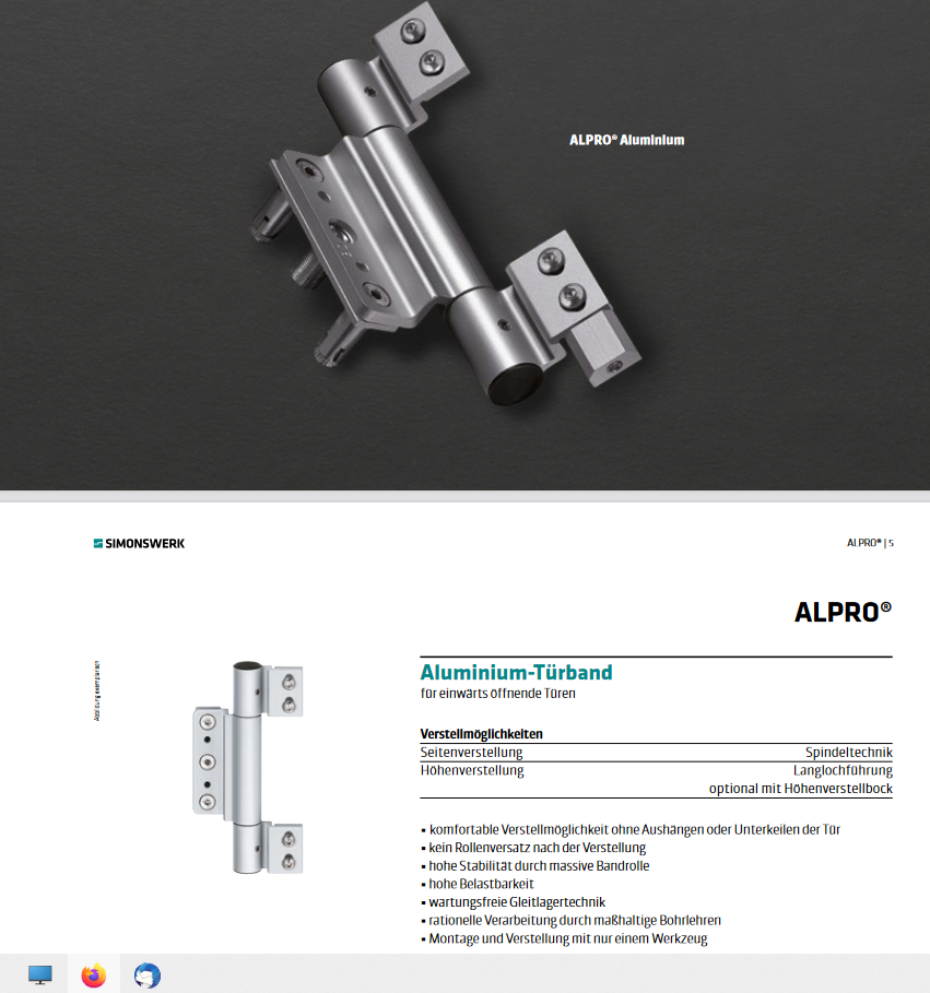

    Wenn Siemenswerk der Hersteller ist, dann gibt es diese Verstellmöglichkeit wohl auch nicht (siehe Anhang)
  16. Pyrate
    Pyrate
    03.01.2020
    135
    Ja, das Dokument habe ich eben auch gefunden und das wäre natürlich extrem schei***! Es sieht aber leider danach aus.
    Was kann man denn alternativ jetzt tun? Oder muss die Tür ausgebaut werden?
