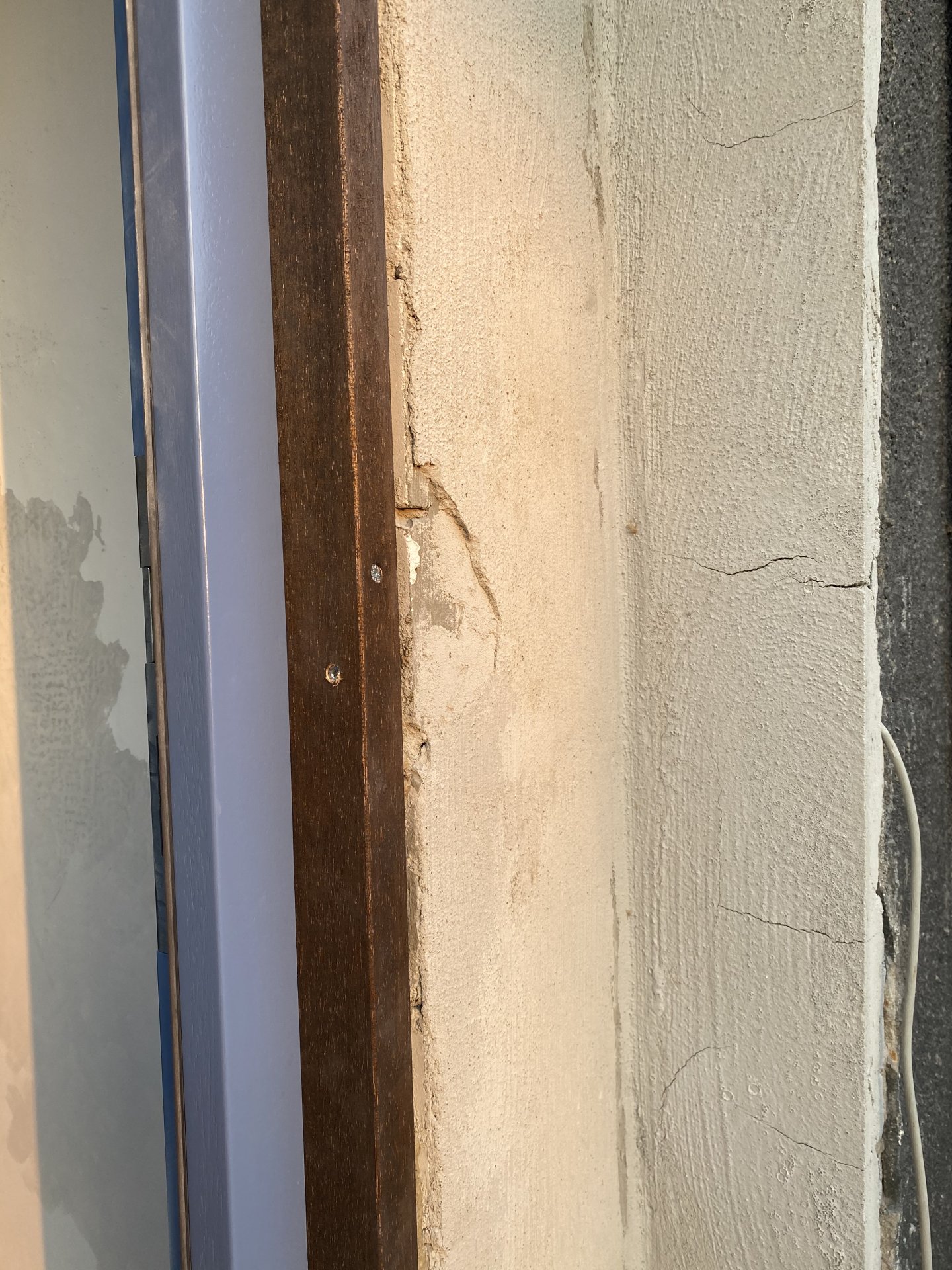

    wir haben nun unsere Holzhaustür eingebaut bekommen. Grundlage war ein riesiger Torbogen, der rechts und links schmaler gemauert wurde.
    Wie auf dem Foto zu erkennen ist der Holzrahmen der Tür an Holzleisten befestigt. Mit diesen Holzleisten wurde die Tür ans Mauerwerk befestigt.
    Nun meine Fragen: Wie verschließe ich am besten die Fuge und wie putze ich über den Holzbalken?
    Danke für jeden Rat!

    Keine Ahnung, weshalb die Türe so eingebaut wurde aber üblicherweise bietet der Schreiner/Fensterbauer dazu eine Verleistung an.
    Bleibt die Wand neben der Tür so oder kommt da noch was drauf?
    Wie auch immer, den Schaum sollte man nicht zu lange ungschützt dem Licht aussetzen.

    Beanstanden steht mir nicht zu. Ich wundere mich nur, dass dort eine Toröffnung schmaler gemauert wurde, aber für die geplante Tür ein zu großes Loch gelassen wurde. Wenn man den Rahmen teilweise überputzen wollte, hätte man das in der Mauerwerksöffnung für die Tür vorsehen müssen (z.B. einen Anschlag bauen),. Wenn man die Tür bündig mit der Mauer einbaut so wie jetzt, bleiben ja nur Leisten. Die müssten aber wegen der Rahmenverbreiiterung ebenfalls recht breit ausfallen.
    Aber vielleicht kommen ja noch andere Ideen.
    PS. Vielleicht habe ich auch einen Knick in der Perspektive und übersehe die Einbausituation nicht richtig.

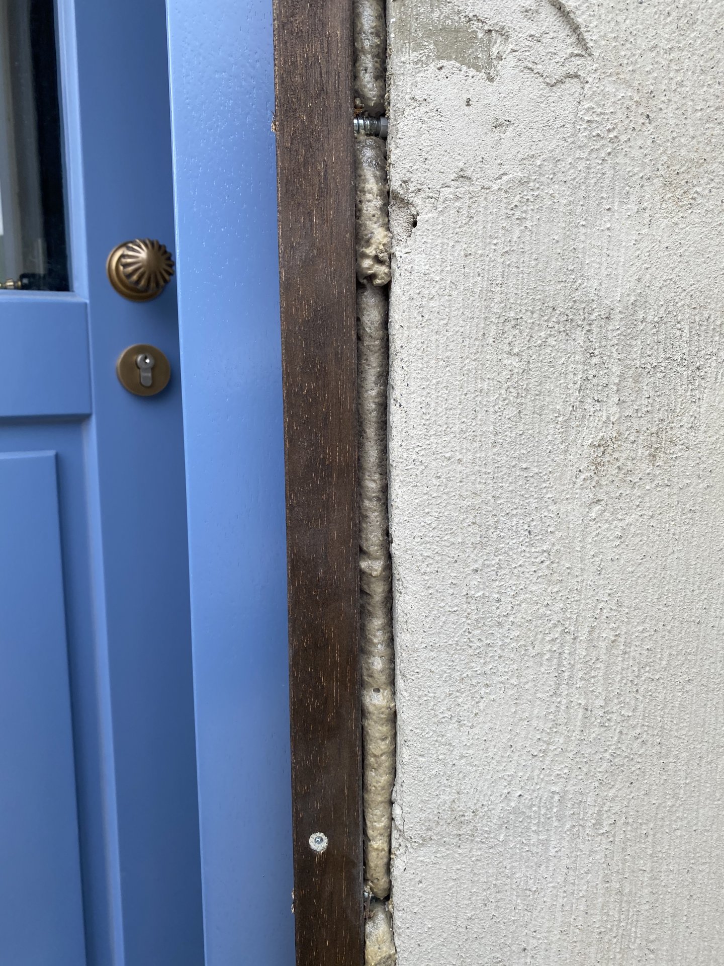

    hängt davon ab, ob du das Einputzen mit beauftragt hast...
    Leibungsplatte von Knauf, STO oder bei Gima kaufen, ankleben, überspachteln, fertig

    Die müsste ich dann ums Eck kleben und noch verputzen. Dann wäre der Türrahmen fast verschwunden. Würde hier ein Streckmetall auch ausreichen?
    Auf dem Foto ist die Außenseite zu sehen. Innen ist ein Dichtband verklebt.

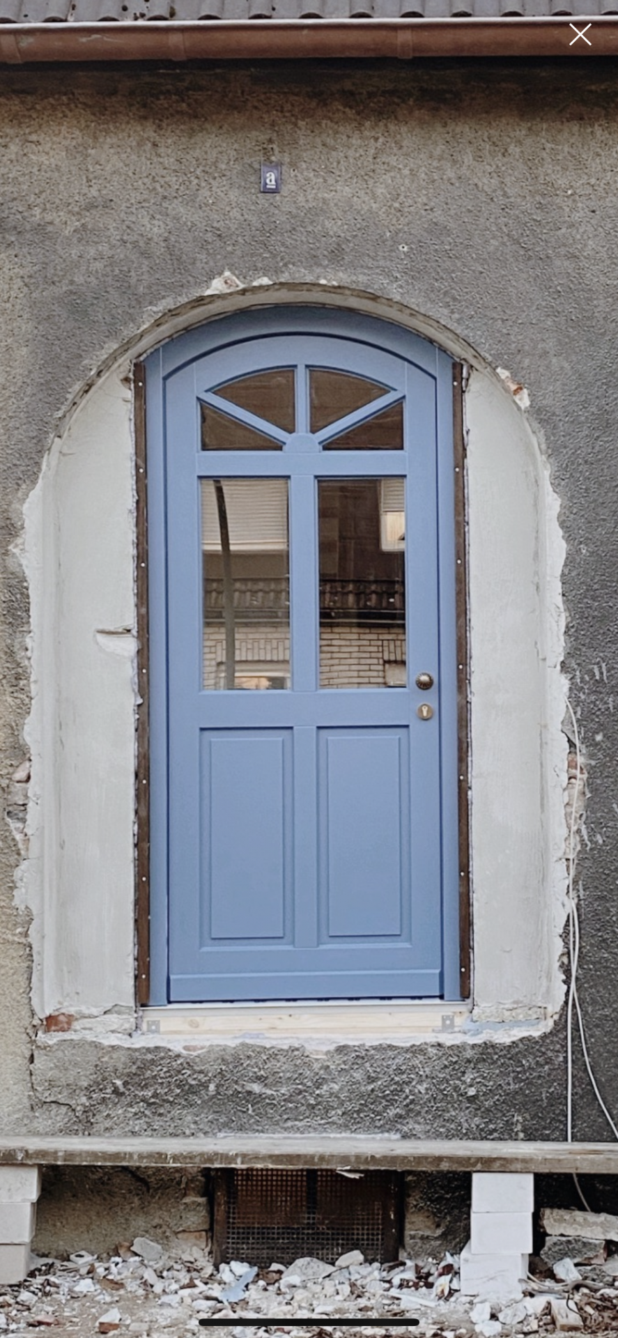

    Hast Du mal ein Bild vom Ganzen?

    So, hier nun mal ein seitliches Bild und eins von der ganzen Tür. Vielleicht ist das aufschlussreicher. Wie gesagt, der neue Außenputz ist noch nicht drauf. Oben am Rundbogen ist der „Schlitz“ so schmal, dass hier auch noch unklar ist, wie es angeputzt werden könnte.

    So wirds deutlicher.
    Aus welchem Grund wurde die Tür mit den Leisten befestigt? Wurde das abgesprochen oder im Angebot erwähnt? Vor allem, dass die Leiste andersfarbig ist? Und sowieso vom Zuschnitt oben und unter gar nicht dazu gedacht sind, sichtbar zu bleiben? Mit den vielen Schrauben darin schon gar nicht.
    Bei so einer Tür hätte ich erwartet, dass man den Rahmen direkt am Mauerwerk verankert und man dann einfach dranputzen kann. Dann bleibt zumindet von vorne keine Fuge sichhtbar. Oder die Fuge wird mit Leisten abgedeckt, was bei der Türform aber recht teuer würde.
    Vielleicht kann man die Leisten noch abbauen und die Tür anders befestigen. Dann müsste man aber die Schraubenllöcher im Rahmen wieder verschließen.
    Oder halt das Winkelelement.

    Die untere Bauwerksabdichtung fehlt noch komplett.
    Seitlich würde ich eine Leibungsdämmung aus Wediplatten machen.
    Weil die Tür aber anscheinend nicht einmal mittig im Rundbogen sitzt würde ich die nochmal komplett ausbauen lassen.
    Und beim zweiten Mal die komischen Leisten weglassen.
