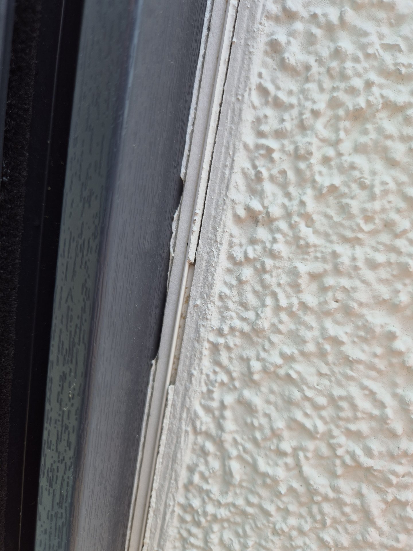

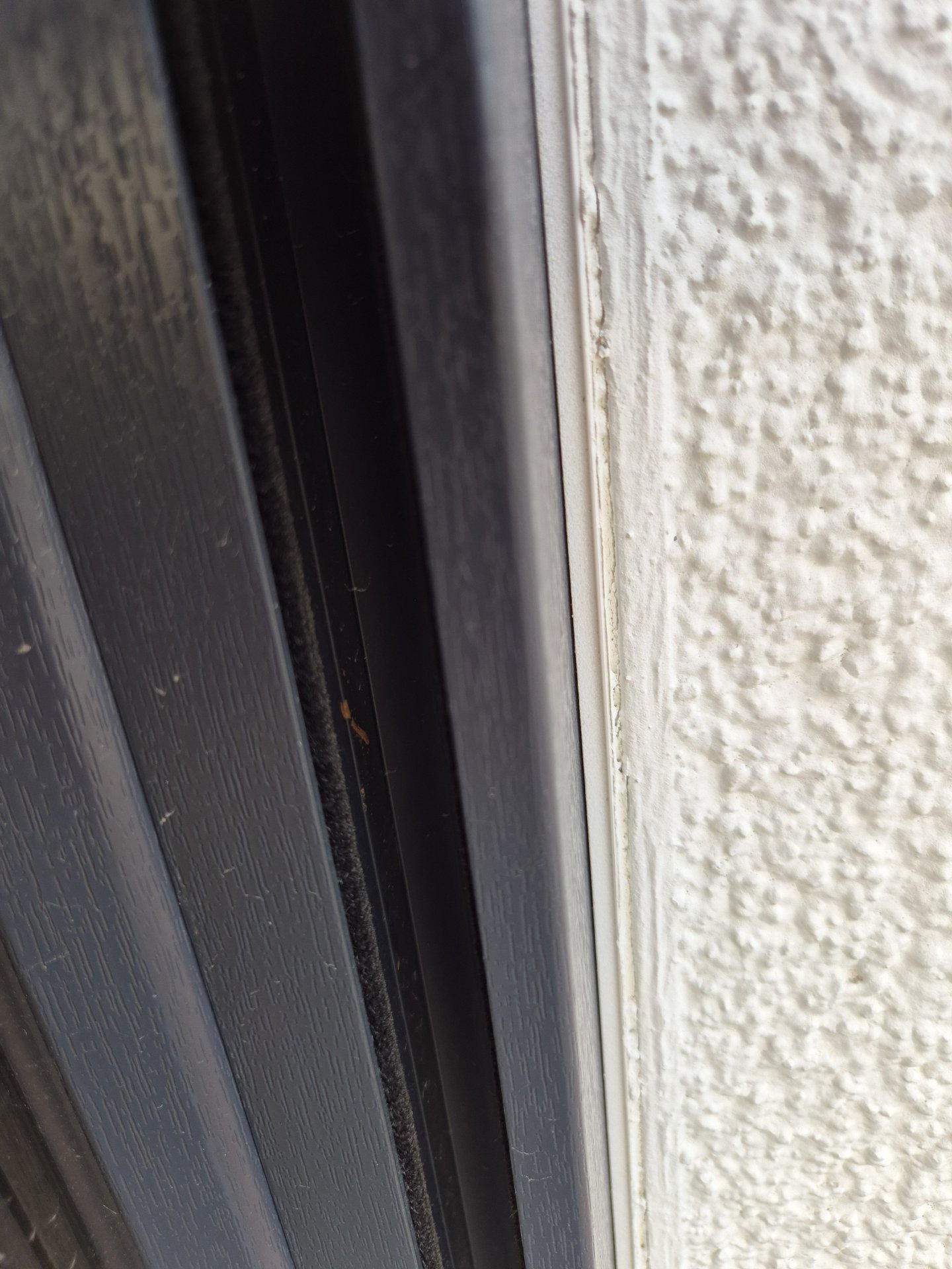

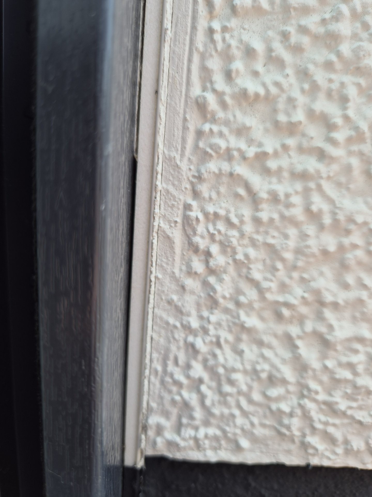

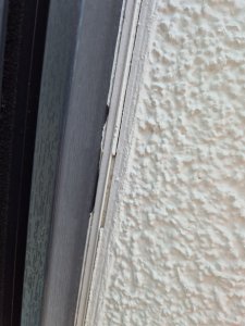

    unser Haus wurde 2025 gebaut. Komplett aus Kalk-Sandstein mit 16 cm WDVS.
    Am Wochenende musste ich feststellen, dass eine Anputzleiste im Außenbereich abgerissen ist. Nach Prüfung weiterer Fenster konnte ich auch bei anderen Leisten ein Ablösen feststellen.
    Das Schaumstoffdichtband der APU wird ja auf den Rahmen geklebt. Über dem Schaumstoffband befindet sich eine Art Nut. Diese wurde mit Oberputz zugeschmiert. Aus meiner Sicht führte dies zu einer Versteifung der gesamten Anputzleiste. Das Schaumstoffband konnte dadurch nicht mehr ausreichend gegen die Ausdehnung des Fensters arbeiten. Dies führte zum Abreißen oder ablösen?
    Ich hatte mich in der Vergangenheit schon einmal gewundert, warum aus den Nuten ab und zu Putz rausbröckelte.
    Hätte eine freie Nut als eine Art Dehnungsfuge gearbeitet? Falls ja, läge hier ja ein klarer Verarbeitungsfehler der APU vor.
    Die Fassade wurde 09/25 fertiggestellt.
    Aus meiner Sicht muss das Schaumstoffband zu 100 % vollflächig am Fensterrahmen kleben (bleiben). Andernfalls kann Schlagregen bzw. Feuchtigkeit in die Fassade gelangen.
    Der Termin mit dem GU steht noch aus. Dieser wird sicher vorschlagen Polymer, Silikon öA. in die Fugen zu schmieren.
    Aus meiner Sicht wäre dies eine erhebliche Verschlechterung. Anputzleisten sollten ja über Jahre hinweg fest kleben und damit fast wartungsfrei sein (außer eine jährliche Sichtkontrolle).
    Hatte jemand bereits einen Schaden dieser Art?

    Ist Deine Sicht relevant?
    Woher dieses Glaskugelwissn?
    .. und dann noch eine Schlussfolgerung auf eine Vermutung?? Das alles klingt nicht gut.
    Rechtsverbindliche Mängelrüge schreiben, that is it.

    ich wollte nicht überheblich klingen. Ich mache mir nur Sorgen, dass ein der Mangel nicht ernst genommen wird.
