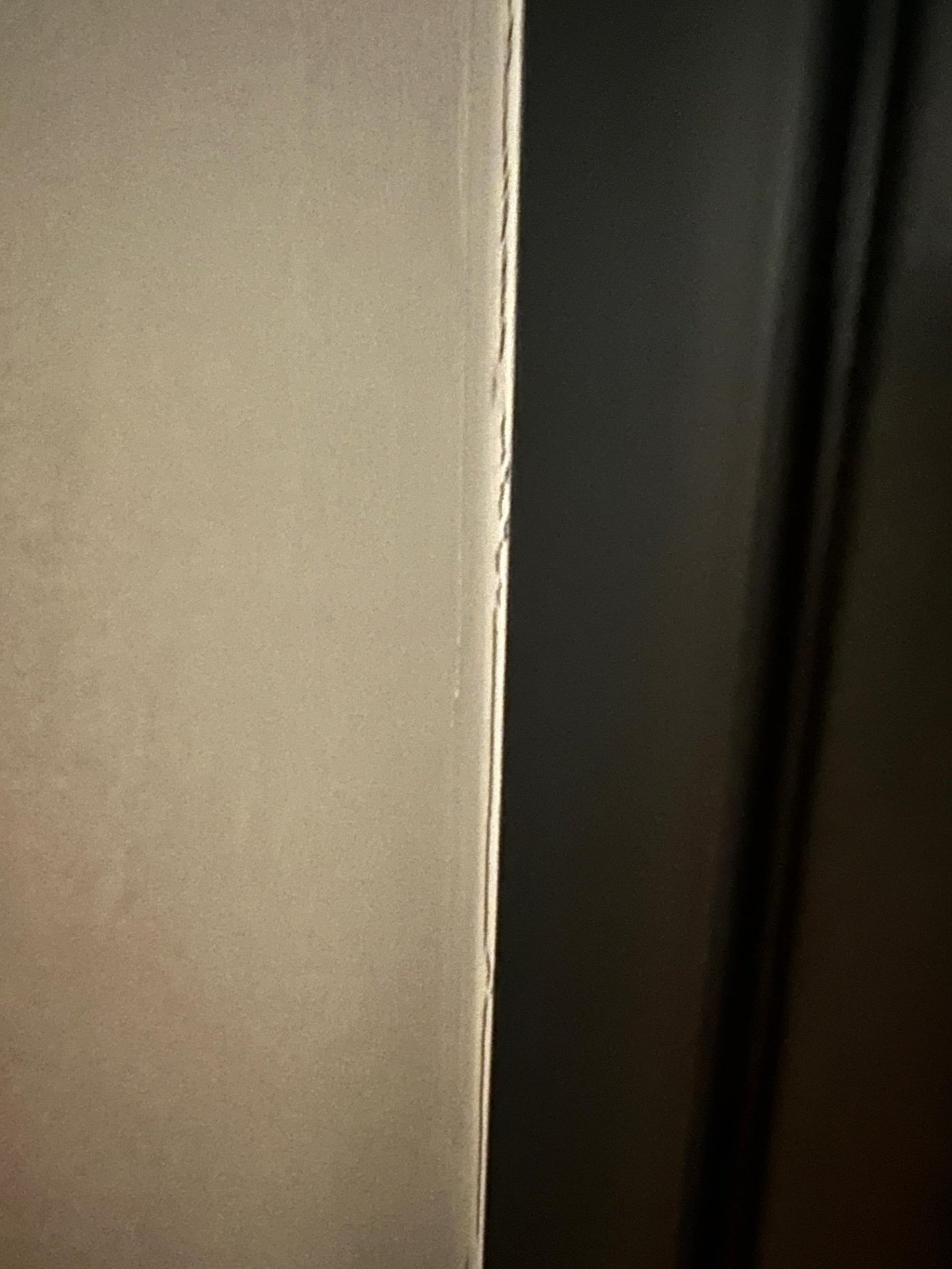

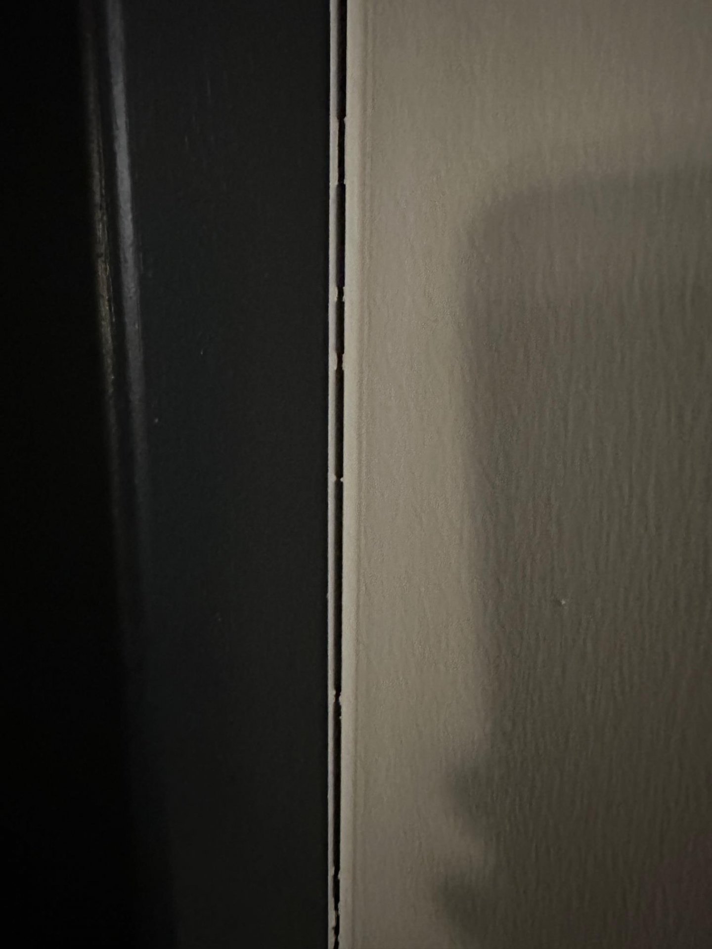

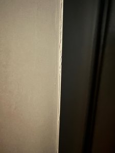

    Morgen,
    bei uns lösen sich leider an unseren großen Fenstern die Anputzleisten. Teilweise auch bei kleinen Fenstern. Baujahr 2022. Das ist mir im Endeffekt nur aufgefallen, weil wir den Eindruck hatten das der Schallschutz schlechter geworden ist. Wir wohnen in der Nähe der Bahn. Auf der Straße die unser Gebiet erschließt hören wir aktuell die Abrollgeräusche jedes Autos. Das war vorher ganz klar nicht der Fall. Kann das den Schallschutz so derart verschlechtern wenn die Anputzleiste sich ablöst?
    Meine Frage hier wäre: Ist das dann ein Mangel des Stukkateurs? Das muss doch halten? Und wenn ja, was kann man da machen um das zu beheben?
    Siehe Fotos.

    Ich würde hier eher den Fensterbauer ansprechen, die Leisten sitzen ja fest in Putz.
    Es sei denn, es wurden nicht passende Leisten verwendet.
    Wenn es ein GU war, dann Mangelanzeige an den.

    Kein GU. Über Archi ausgeschrieben. Der Fensterbauer war auch wegen etwas anderem da und verwies dabei genau auf den Stuckateur. Der Fensterbauer hat wiederum ja auch nicht die Leisten gesetzt, sondern vorher seine Fenster eingebaut?

    Aber vielleicht zu locker.
    Es gilt in dem Fall ja die gesamtschuldnerische Haftung, das heißt, Du kannst den Mangel auch dem Architekten anzeigen.

    Na ja, bewegen sich die Rahmen beim Gegendrücken?
    Die Leisten lösen sich i.d.R. nicht einfach so.

    Offensichtlich bewegt sich nicht. Bei den massiven Holzpfosten an denen die Leisten hängen sind absolut fest.

    aber die Leisten werden vom Putzer geliefert und montiert. Wenn dieser die Rahmen nicht abgewischt hat, die Temperatur nicht passte oder der Klebestreifen zu lat war, dann ist es der Putzer.
    Wenn ein Architekt beteildigt war, dann solltest du es über ihn abwickelt, wie schon in #4 geschrieben.

    Was wäre hier die fachgerechte Behebung des Mangels? Ein kompletter Austausch der Profile? Kriegt man das hin?

    Das kommt einen Totalschaden der Laibungen gleich.
    man muss erstmal Ursachenforschung betreiben, was der Grund ist und ob sich die Leisten tatsächlich lösen oder ist es nur die Fuge die gerissen ist? Das ist auf den Bildern nicht erkennen.
