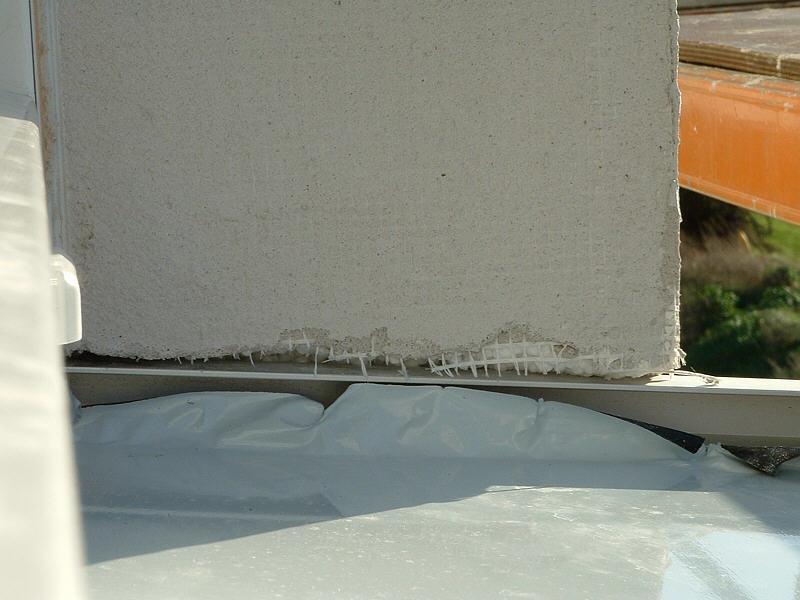

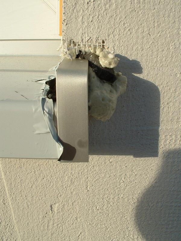

    Schönen Sonntagabend allen interessierten Mit-Lesern :winken
    Heute haben wir bei einem Hausbesuch mit der Familie festgestellt, dass wir Fensterbänke haben!!! :wow Freitag vormittag war davon noch nix zu sehen. Die Bilder dazu sehen in etwa so aus, wie ich (und sicher auch ihr) das erwartet habt. Ich weiß im Moment noch nicht, ob die mit dem Einbau schon fertig sind. Wir hatten leider auch nicht allzu viel Zeit (da Familienbesuch), uns alles genauestens anzuschauen.
    Hervorzuheben ist, dass immerhin an einigen Stellen tatsächlich Kompriband zu sehen ist! Meist in Kombination mit Füllschaum, weil ja die Löcher im WDVS irgendwie wieder verschlossen werden mussten.
    Gehe ich recht in der Annahme, dass Kompriband, wenn es richtig eingebaut ist, eigentlich von außen zu sehen sein sollte, also bündig an die Außenkante gehört? Denn wenn es das eventuell eindringende Wasser erst z.B. 2 cm hinter der Putzschicht "abfängt", dann hat das Wasser doch immer noch die Chance, sich eine Ritze im WDVS zu suchen, um dort durchzukriechen, oder bin ich jetzt zu kleinlich? :confused:

    Tut mir leid Ramona, aber das ist auch nur wieder Pfusch. Das Kompriband müsste auf dem Bordprofil bündig aufliegen und die Fensterbank umlaufend einschließen. So wie auf den Bildern zu sehen ist wird das nix.

    Ja Ramona,mir tuts auch leid,aber dem Hundertwasser ist leider voll und ganz zuzustimmen!
    Da fehlt ein Stück APU-Leiste,ebenso ein Stück Gewebewinkel,das Kompriband ist vom Schaum weggedrückt-ist das auch umlaufend angebracht?
    Brief und Siegel darauf das die Jungs jetzt alles mal schnell mit Armierungsspachtel zuspachteln wollen! Dann Endputz,dann fertig!:(

    eure kommentare bestätigen erwartungsgemäß meinen laien-eindruck :fleen
    und das obwohl der bauleiter den "jungs" extra gesagt hat, dass sie beim einbau der fensterbänke sorgfältig arbeiten sollen. was soll man dazu noch sagen?!? manchmal haben wir echt das gefühl, dass wir vieles besser selbst gemacht hätten. selbst ohne entsprechende ausbildung, nur mit den im internet verfügbaren infos und ein bisschen handwerklichem geschick, hätten wir das sicherlich alles viel besser hingekriegt, als einige der sogenannten "fachfirmen", die an unserem haus schon arbeiten durften :mauer
    den bauleiter haben wir schon mal per mail informiert, dass es das ja wohl nicht sein kann. mal schauen, was der nun dazu sagt.
