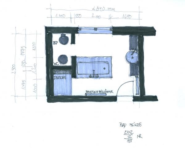

    schnelle ideenskizze:
    so war meine 1. idee. lediglich die tür stört mich. ich würde die so weit es geht nach links rücken, notfalls auch das mauerwerk noch ändern.

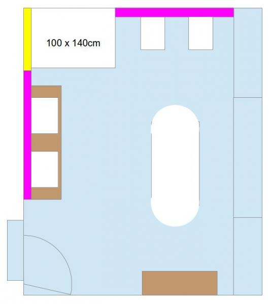

    Dann hier einfach mal eines von vielen möglichen Beispielen:
    Pink = Vorwandinstallation, halbhoch
    Gelb = Mauer mit Armaturen, raumhoch
    Orange = Mauer bis Fensterbrüstung mit rückwärtig Nischen als Stauraum oder einfach freistehende Wannenarmatur
    Braun = Waschtisch mit zwei Aufsatzbecken 60cm und links mal einfach ein Schrank, 40cm tief.
    Gefällt mir wegen dem Schrank noch net so gut und ob die Verkehrsfläche vor den Waschtischen reicht, müsste man mal ausprobieren.
    Aber die 120 x 120er Dusche dürfte schonmal groß genug sein. Immer noch genug Fliesen rundrum, aber immerhin noch genug Licht von Fenster.
    Das gäbe jetzt mal oben rechts zwischen WC+Dusche ein Fallrohr und ggf. unten rechts bei den Waschtischen.

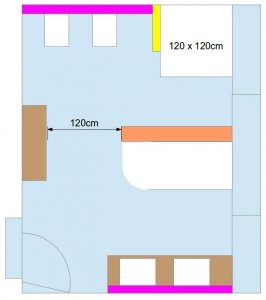

    Wie be........scheiden solche Lösungen sind, zeigt das dritte&vierte Bid ganz deutlich. Hellerlichter Tag und überm Klo muss das Licht brennen!
    Ab zum Innenarchitekten war der einzig richtige Rat.
    Ein grosses Bad ist viel schwerer zu planen als ein kleines, wenn es auch gut werden soll und die Objekte nicht nur reingeworfen werden.

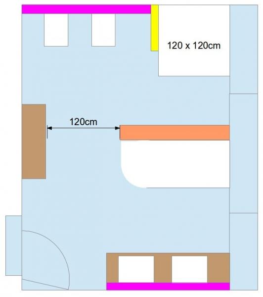

    Nächstes Beispiel...
    Ich versteh nicht ganz, warum man den schönen großen Raum denn so künstlich einengen muss? Da gibt es eben nur dieses Fenster, also sollte doch auch alles damit "beleuchtet" werden können.
