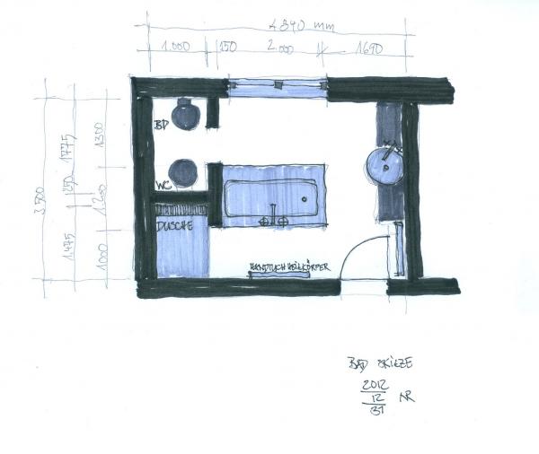

    Nee dafür bräuchte ich mind. ein ... zwei Stunden Zeit. Einen halbgaren Entwurf würde ich nie einstellen.
  2. #42 Gast036816, 01.01.2013
    so ein feigling, einen funktionierenden stegreifentwurf, in 10 minuten aufs papier gebracht, dann als grausam zu bezeichnen, da bist du einsame spitze und vorlaut. bei dir macht eben der ton die musik.

    @rolf aib,
    finde den Stegreifentwurf von der Grundidee sehr gut.
    Mal was richtig aussergewöhnliches.
    Wenn's für mich wäre, evtl. die Wanne mit dem Kopfende bis an die Wand an die Stelle des HK ziehen, so dass man aus der Wanne nach draußen gucken kann. Dazu die Wanne erhöht positionieren.
    An der dann linken Wannenseite eine Trockenbauwand und dort in den freien Raum eine bodenebene Dusche.
    Da wäre man noch ein Ende von der 2m-Linie entfernt, so dass die Dusche dort genügend Höhe hätte.
    WC und Bidet müsste man dann sehen, wo und welche Wand damit hin. Ist natürlich alles auch von der Rohrführung abhängig.
    Gruß Stoni
  5. #45 Gast036816, 01.01.2013
    hört hört, Rudolf Rakete kritisiert. dann kritisiere mal schön weiter.
    kritik bekomme ich fast täglich, das hört sich aber anders an oder liest sich anders.
    @ Stoni - grundidee war, über die t-förmige installationswand soviele objekte wie möglich zusammen zu ver- und entsorgen. das würde jetzt einfacher werden, da das bidet entfallen soll. das waschbecken auf der gegenüberliegenden seite wird anschlusstechnisch weniger das problem werden. blöd ist jetzt nur, dass TE die dachschräge nicht erwähnt hat, die jetzt für wc und dusche bei der skizze ein problem werden könnte. deine idee mit erhöhter wanne und blick zum fenster raus, könnte etwas werden, wenn das waschbecken an die T-förmige wand käme, die tür ganz weit nach rechts rückt um für badewanne und podest platz zu schaffen.

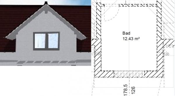

    sorry wegen der Dachschräge hab ich wirklich vergessen zu erwähnen!!
    Die Tür muss in der Wand so weit wie möglich rechts sitzen, nach links kann ich die nicht verschieben, da hier die Treppe ist.
    Bidet brauch ich wirklich nicht!
  12. funta1
    funta1
    30.12.2012
    265
    Ingenieur
    Windelsbach
    STimmt! Sorry mein Fehler, Dach hat ca 22 Grad Neigung!

    Ok, halten wir fest:
    - Eine Wanne mit Blick nach draußen (dann sollten doch aber bitte die Fenster auch bodentief sein)
    - Dusche möglichst nicht an der (bei mir) planoberen Wand bzw. am 190cm Kniestock
    - Kein Bidet
    - Wäscheabwurfschacht wäre toll
    - Doppelwaschtisch
    Hmmm...
    funta1, was für Fenster habt Ihr da eigentlich? Geht bodentief auch? Zweiflügelig oder kann es auch dreiteilig sein bei den 2m Breite?

    Das Fenster ist 200cm breit und "nur" 75cm hoch. Wir haben evtl mal angedacht die Badwanne direkt an die Wand unters Fenster zu setzen. Also keine Bodentiefe Fenster.

    erstmal ein frohes neues Jahr an alle. Hier kommen ja super antworten. Da ich mich gerade mit der selben Frage herumschlage und keinen extra Thread aufmachen möchte, hier einfach mal zu meiner Situation. Mir fehlt noch eine gute Idee zur Aufteilung, wie würdet Ihr das hier machen?
    Raumgröße sind 12,4m²
    Rein sollen: Große Dusche, 2 Waschbecken, Toilette und optional eine Badewanne.
    Da es keinen Speicher gibt, geht der Raum bis unters Dach. In welcher Höhe die Schräge beginnt weiß ich jetzt garnicht mehr, wie auf der Außenansicht zu sehen ist dies aber relativ weit oben.
    Schonmal vorab vielen Dank für Eure Hilfe und Ideen.
