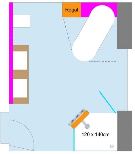

    Ja, mach 'nen eigenene Thread bitte.
    Hier noch mein letzter Vorschlag für den TE, der könnte ja auch mal seine eigenen Entwürfe reinstellen ;-) :
    Das Gestrichelte könnte ein Podest sein. Würd ich aber aus Sicherheitsgründen in der Größe lieber bleiben lassen.
    Der orangene Kasten "Regal" könnte auch den Wäscheschacht beinhalten.
    Dusche hier mal mit schräger TroBau Wand mit Armaturen und HK auf der Außenseite... Oder einfach nur verglast.
    Mit nur einem Fallrohr wird man dann wohl nicht mehr auskommen.

  5. #65 altetante, 03.01.2013
    altetante
    altetante Gast
    Hmm, also ich selber habe 140 x 90 und ich könnte mir nicht vorstellen, da drin ohne Spritzschutz zu duschen. Da ginge ständig was raus, aber wenigstens kann unten nicht so schnell was überlaufen, weil ich eine superflache Duschtasse habe. Bei bodengleich ist das nochmal was anderes. Einmal über "die Kante" raus, dann steht das Wasser im Bad.
    Denke, damit man bei diszipliniertem Duschen vor Pfützen halbwegs sicher ist, sollte das Ganze schon an mindestens 3 Seiten gemauert/verglast sein und in Richtung der offenen Seite mindestens 150cm lang. Oder halt so, dass es von der Stelle wo man steht bis zum Eingang ca. 100cm sind.
    Meinen letzten Entwurf wirst ohne Verglasung daher nicht machen können. Da wäre es dauernd rundrum nass.

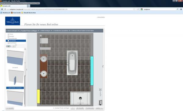

    So jetzt hab ich gestern stundenlang im Internet Bäder angekuckt und Anregungen geholt!
    Mit dem Badplaner von VB krieg ich`s irgendwie nicht gebacken eine Zwischenwand frei in den Raum zu stellen!!

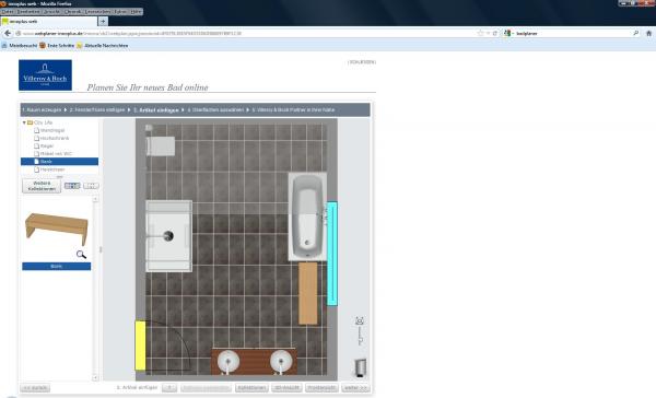

    So hier mal meine 2 Varianten! Wie gesagt sorry mit dme VB- Planer lässt sich nicht alles einzeichnen und die Abmessungen sind auch nicht überall zu ändern daher geb ich das mit an:
    Variante 1:
    - Die Dusche an der linken Wand mit Glaswand ca 200cm breit, eben begehbar und gefliest. Nach vorne und hinten offen (evtl. eine Option: die Seite zum WC hin doch mit einer Wand abzutrennen wenns zu sehr spritzt, das kann ich schwer einschätzen)
    - Waschtisch mit 2 Becken und links und rechts davon Regale (entweder gestellt, geschraubt oder in Trockenbau ausgeführt)
    - Die Wanne unterm Fenster mit Sitzgelegenheit auf der rechten Seite (die hatten nur diese schmale Bank) und auf der linken Seite auch zu gebaut und in diesem Eck dann den Wäscheabwurf
    Variante 2:
    - selbsterklärend
    - Badewanne im Raum stehend und direkt hinter der Badewanne eine Trockenbauwand mit ca 130 Höhe (in der die Armaturen integriert sind)
    Ich denk Variante 2 nimmt halt "mehr Raum in Anspruch"

  16. #76 Gast036816, 05.01.2013
    die variante 1 ist mist, bei variante 2 solltest du die badewanne um 180° drehen.

  18. #78 ThomasMD, 06.01.2013
    ThomasMD
    ThomasMD
    19.11.2009
    5.097
    Ing.
    Magdeburg
    Zu Variante 1: d´acord. Objekte lieblos und ohne Gestaltungshintergrund an die Wand geschraubt.
    Var. 2 ist besser, aber nix "Wanne drehen" sondern Wanne mit Mittelablauf (mind. 1,80 m Länge) und 3- oder 4-Loch-Armatur auf Wannenrand einbauen.

  20. #80 Gast036816, 06.01.2013
    variante 1 - du hast einen großen raum und in der mitte des raums ist nix, dafür steht die badewanne so unmotiviert halb im fenster drin.
    variante 2 - wenn du in der badewanne liegst, schaust du immer auf´s wc bei der badewannenstellung.
