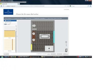

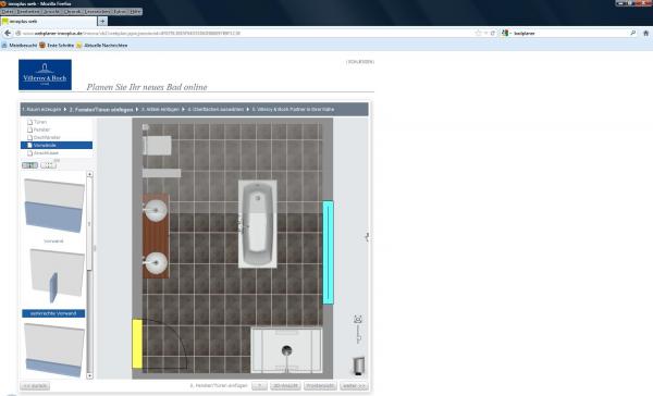

    Ja ich hab garnicht geschaut wie die Wanne steht! Ich will da natürlich Richtung Dusche schauen.
    Dein Vorschlag mit 180 Grad gedreht dann mit irgendeiner Installationswand an der Wanne??

    Wann mit 180 Grad gedreht wird sehr voll in der Mitte und oben hab ich ein leeres Eck:
  3. #83 Gast036816, 06.01.2013
    du hast nur um 90 grad oder um 100 gon gedreht!!!

    Jetzt hast Du sie ja uch nur um 90° gedreht.
    Was hälst Du vom Mittelablauf?

    Achja schei...SORRY danke, ich bin noch nicht richtig wach :-) Ja 180 Grad so hab ich das ja auch gedacht in der Zeichnung, sorry bin da noch nicht richtig fit. Bei Variante 2 will ich Richtung Dusche schauen, jetzt ham wir das geklärt!

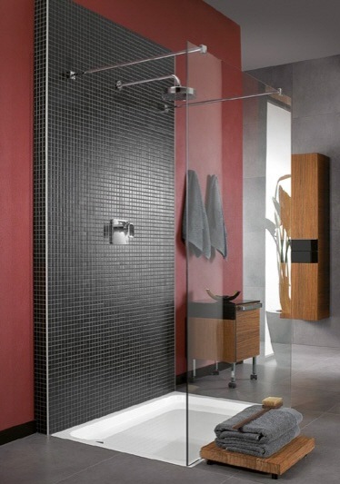

    Von diesen "Walk-In" Duschen halte ich gar nichts. Das sind doch die, welche innen total verengt wind, weil man meint, man müsse den Eingangsbereich irgendwie als Schnecke oder als Slalom bauen. Da bleibt dann innen kaum mehr, als bei einer ganz normalen 90x90 Dusche oder gar weniger bei einem Platzverbraucht wie bei einer Großen.
    Korpulente Leute müssen sich regelrecht reinquetschen. Putzen lästig.

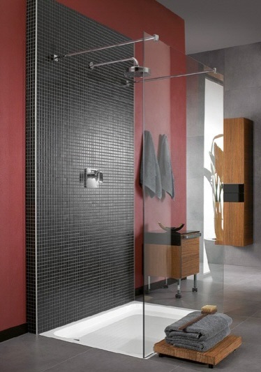

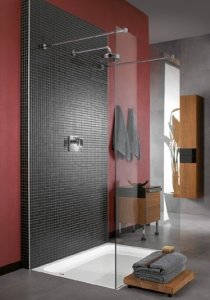

    Walk in Dusche ist ja in Variante 1 dargestellt, zumindest versteh ich das unter walk-in-Dusche!!

    Also ich kenne unter "Walk-In" auch solche Dinger mit runder bzw. abgewinkelter Seiten-Wand, statt einfach nur gerade...
    Wie gesagt, wenn Du den Teil zur Türe hin einfach offen lassen willst, sollte die lange Seite mindestens die 140cm haben und das Gefälle entsprechend ausgebildet sein. Besser wäre dann wohl eine Seitenwand mit mind. 120cm, dann ein Eingang von vll. 70cm Richtung Bad und dann eine kurze Seitenwand zur Türe hin in 90cm.
    Vor allem sollte sichergestellt sein, dass das Wasser nicht bis zur Türe laufen kann...

    Walk In sowas z.B. http://www.saniku.de/Grossraumdusche.725.0.html Einfach mal ein bischen googeln da gibt es viele Varianten.

    Walk in ist bei mir sowas (vorne und hinten offen) und dann mindesten 180cm : hersteller-villeroy-boch-badewannen-zubehoer-badewannenzubehoer-bildgross2-354672.jpg
    sowas hätt ich ja in Variante 1 angedacht

    Ok das hatte ich bei der Draufsicht nicht gesehen. Bei dem Bad würde ich in der Breite nicht sparen. Bedenke aber wenn die an beiden Seiten offen ist kann es passieren dass es durch die Dusche etwas zieht, manche Personen sind da empfindlich, in dem Fall würde ich eine Seite schließen. Auch dann zieht es leicht, da das Wasser der Dusche ja wie ein Staubsauger Luft ansaugt (Kennt man wenn man mal mit Duschvorhang geduscht hat der klebt deswegen immer irgendwan an den Beinen)

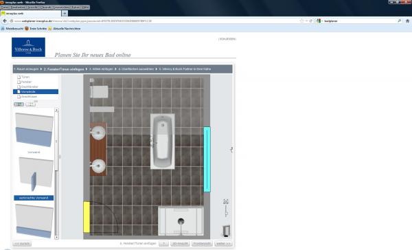

    Bei Variante 2 würde diese Dusche ja quasi an die untere Wand wandern und dann durch die rechte (Fenster)Wand hinten begrenzt.
    Also bist du auch für die Lösung mit Wanne in der Raummitte??

    mach es so ähnlich wie diese variante hier, badewanne um 180° gedreht oder mittigem stöpsel, etwa 85 cm von der aussenwand weg und die dusche in gleicher achse der badewanne an die wand mit seitlichen glasscheiben und nicht mit den gardinenstangen oben zu fixierung der frontscheibe. eine eckwanne passt nicht in deinen raum, erst recht nicht, wenn sie auch noch mitten drin steht. und wenn du jetzt schon so intensiv planst, denk an heizkörper, auch an handtuchheizkörper, das benötigt auch ein stück wand zum anschrauben.
