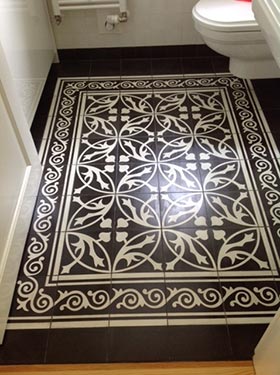

    nöö - die datei ist zu fett - max. 1,4 mb fürs bild.
    @ headhunter - natürlich ist die badewanne ein eyecatcher, was spricht dagegen, den handtuchwärmer auch zu inszenieren. du kannst auch adonis vor die wand stellen - als handtuchhalter?
  3. #123 Gast036816, 22.02.2013
    Marco - ist kein hingucker, weil das mosaik in dem raum nicht zur geltung kommen kann - türschwelle zu dicht, der thron auf der ecke drauf.

    @rolf,
    wo siehst du denn da Mosaik? Format 15x15, aber ich weiß schon was du meinst,-) Ich dachte das auch mehr als Anregung für das T-Stück, speziell das Muster, weniger den Fries.
    Ansonsten stimme ich dir zu, passt nicht in den Raum, aber der zuständige Berufskollege von dir hats ausdrücklich so gewünscht. Ich hätte eine andere Aufteilung gewählt.

  6. #126 Gast036816, 22.02.2013
    gut Marco - einigen wir uns auf muster auf wunsch eines architekten. aber ehrlich für eine wandbekleidung halte ich das muster erst recht ungeeignet. hatte mein kollege dort einen bodenspiegel gezeichnet oder kam nur die ansage - hau rein das zeuch?

    Moin Rolf,
    der Fußboden war so gezeichnet, hatte nix mit "hau rein das Zeug" zu tun, jedes Stück was du dort siehst, war nummeriert und eingezeichnet.
    Ich denke schon, dass so ein Muster als Wandspiegel passen kann, allerdings nur unter der Voraussetzung, dass es auch farblich zum Fußboden passt. Bei einem dunklen Fußboden dürfte das ganze eher unharmonisch wirken, während bei einem hellen Fußboden ein schöner Kontrast entstehen könnte.
    Das allerdings ist alles eine Frage des persönlichen Geschmacks. Die Möglichkeiten in diesem Bad sind hier unbegrenzt, es braucht halt ein gewisses Maß an Kreativität und Vorstellungsvermögen.

  11. #131 Gast036816, 23.02.2013
    waren dann die türschwelle und der wc-thron, der die ecke überdeckt, auch eingezeichnet un nummeriert. auch wenn dieses muster nicht mein geschmack ist, ist es verwunderlich, so etwas anzulegen und wieder irgend etwas drüber zu hauen. da ist doch die wirkung im eimer!
