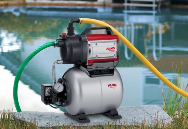

    Hallo liebe Bauexperten ich bin neu hier und wollte mal gleich meine Frage in den Raum schmeißen.
    Unzwar habe ich einen alten Gas Tank dieser wurde ausgebrannt und da läuft nun mein Regenwasser rein, ich habe dazu eine Ansaugpumpe(Kreislaufpumpe)
    Leider ist es so das ich sie an mache und sie schaltet nie an was ja logisch ist nun möchte ich das aber ändern gibt es da eine Möglichkeit?

    Sorry meine Pumpe läuft super nur sagen wir mal ich schließe da jetzt an diesen Schlauch eine amatur an ( Spritze) um mein garten zu bewässern wenn ich dann den Schlauch liegen lasse läuft die Pumpe ja dauerhaft weiter und versucht immer mehr Druck auf zu bauen ich hatte es aber gerne so das sie abschaltet.

    Nun, wenn Du jetzt noch mit Kreislaufpumpe eine Kreiselpumpe meinst, dann baut die auch nicht viel Druck auf, weil sie, wie der Name sagt, mit dem Wasser Karussel fährt, wenn der Auslauf zu ist.
    Zum Abschalten brauchts einen Druckschalter und ggf einen Druckspeicher. Nennt sich meist Hauswasserwerk!

    das was Du brauchst nennt sich Hauswasserwerk, dann klappt es auch
    so wie Du gerne hättest.

    da braucht man keinen Brunnen, sondern so was, mit Ansaugschlauch:

    Dann lass es da stehen. Wer sagt denn, dass Du es hin und herschleppen sollst?
    Deine Pumpe braucht einen Druckschalter und einen Windkessel.
    Da Du beides nicht hast, kaufst Du halt ein fertiges Hauswasserwerk. Das dürfte günstiger sein,als die Komponenten einzeln zu kaufen und dann zusammenzustricken. Ein großer Bastler mit Ahnung scheinst Du nicht zu sein. Deshalb der Rat zur Komplettanlage.

    Um den Garten zu spritzen, braucht man nicht unbedingt ein kompettes Hauswasserwerk. Ein Druckschalter reicht da aus.
    Kann an der vorhandenen Pumpe nachgerüstet werden und macht diese nicht viel schwerer.

    UNd macht An-aus-an-aus-an-aus-an-aus-an-......................., weil der Druck nicht gehalten wird!

    Ja so ein druckschalter habe ich auch schon gesucht aber wie Ralf schon sagte der Druck wird ja nicht gehalten wie auch! Es ist ja nur die Pumpe die ständig ansaugt6.

    kannst du ohne gross zu suchen finden , es gibt pumpen , die genau für diesen zweck gebaut werden .
    die werden in die zisterne reingelassen , und starten dann druckschaltergesteuert wenn die wasserentnahme startet (funktioniert übrigens richtig gut ). die besseren haben dann noch eine schwimmende ansaugung und einen trockenlaufschutzschalter . und teuerer als ein hww ist es auch nicht .
