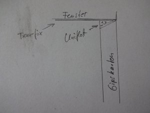

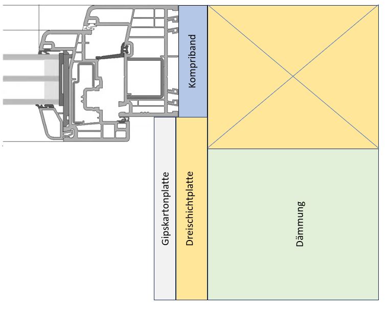

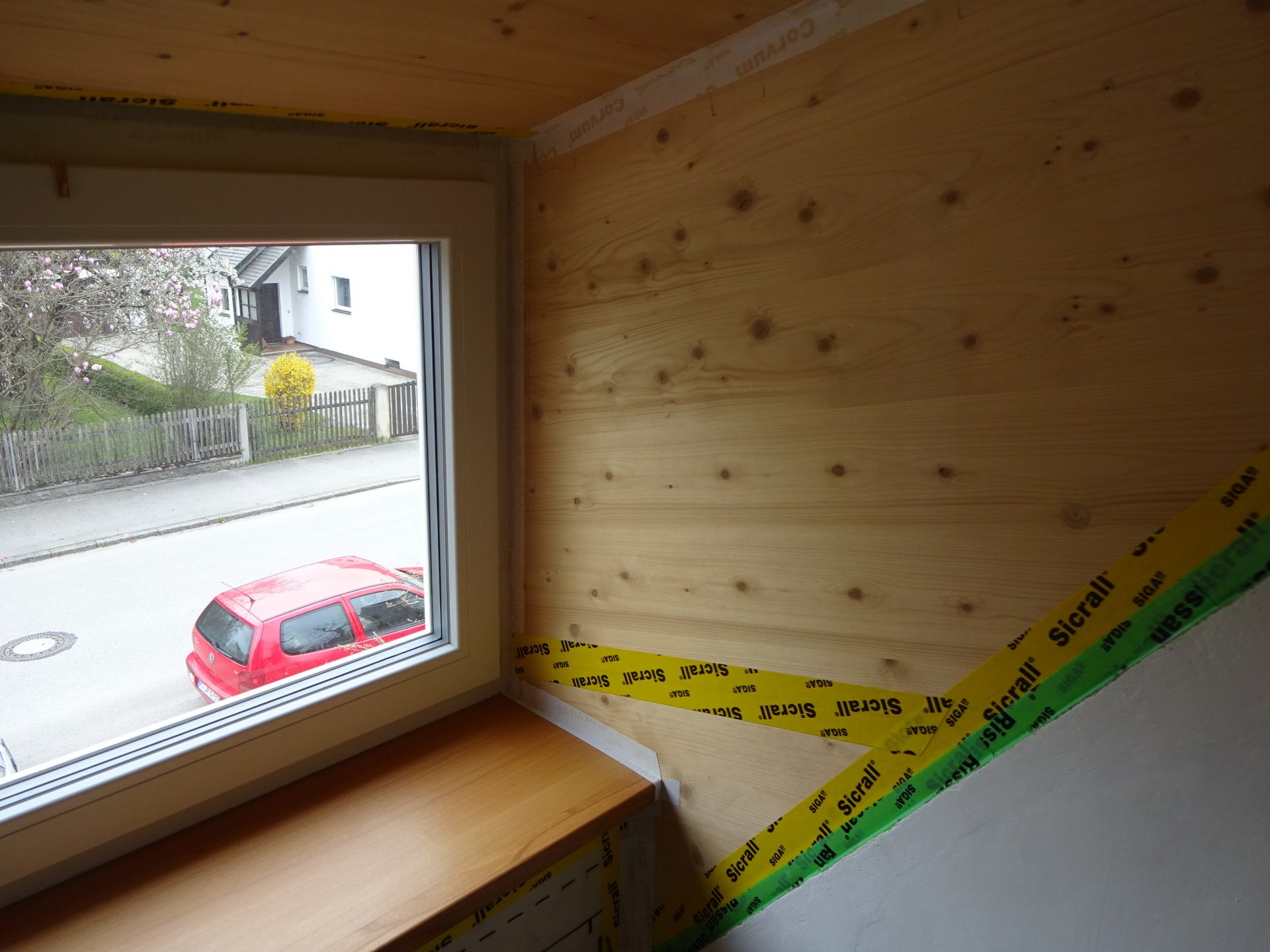

    Mein Dach und die Gauben wurden neu gebaut. Ich habe von innen die Zwischensparrendämmung eingebracht und eine Dreischichtplatte die auch als Dampfbremse dient von innen an die Sparren geschraubt.

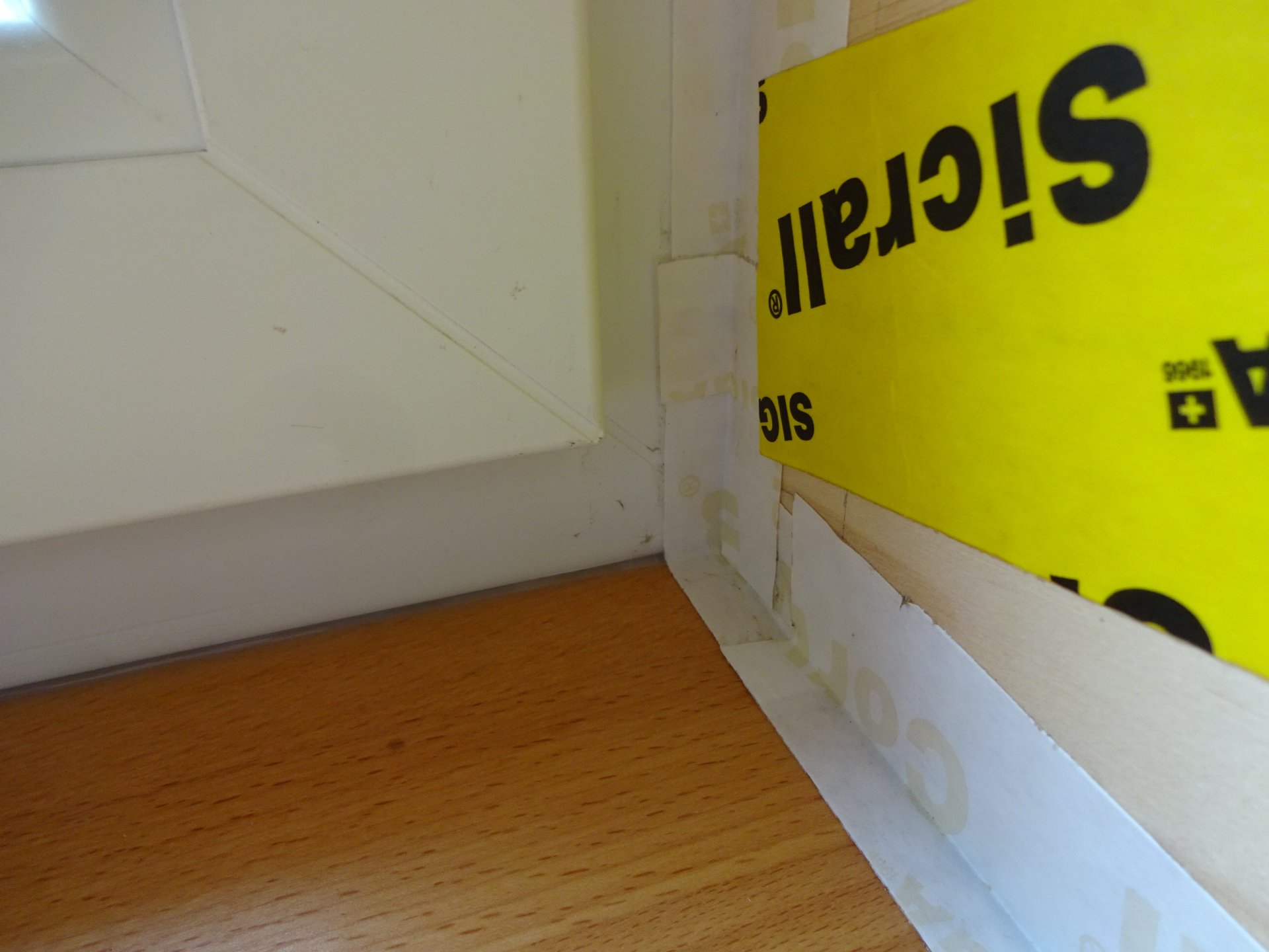

    Nun sollen die Innenseiten der Gauben (Dach und Wangen) weiß werden und ich werde deshalb die Gaube innen mit Gipskarton auskleiden. Meine Frage: Wie mache ich den Anschluss der GK Platte an PVC Fenster und Holz Fensterbank.

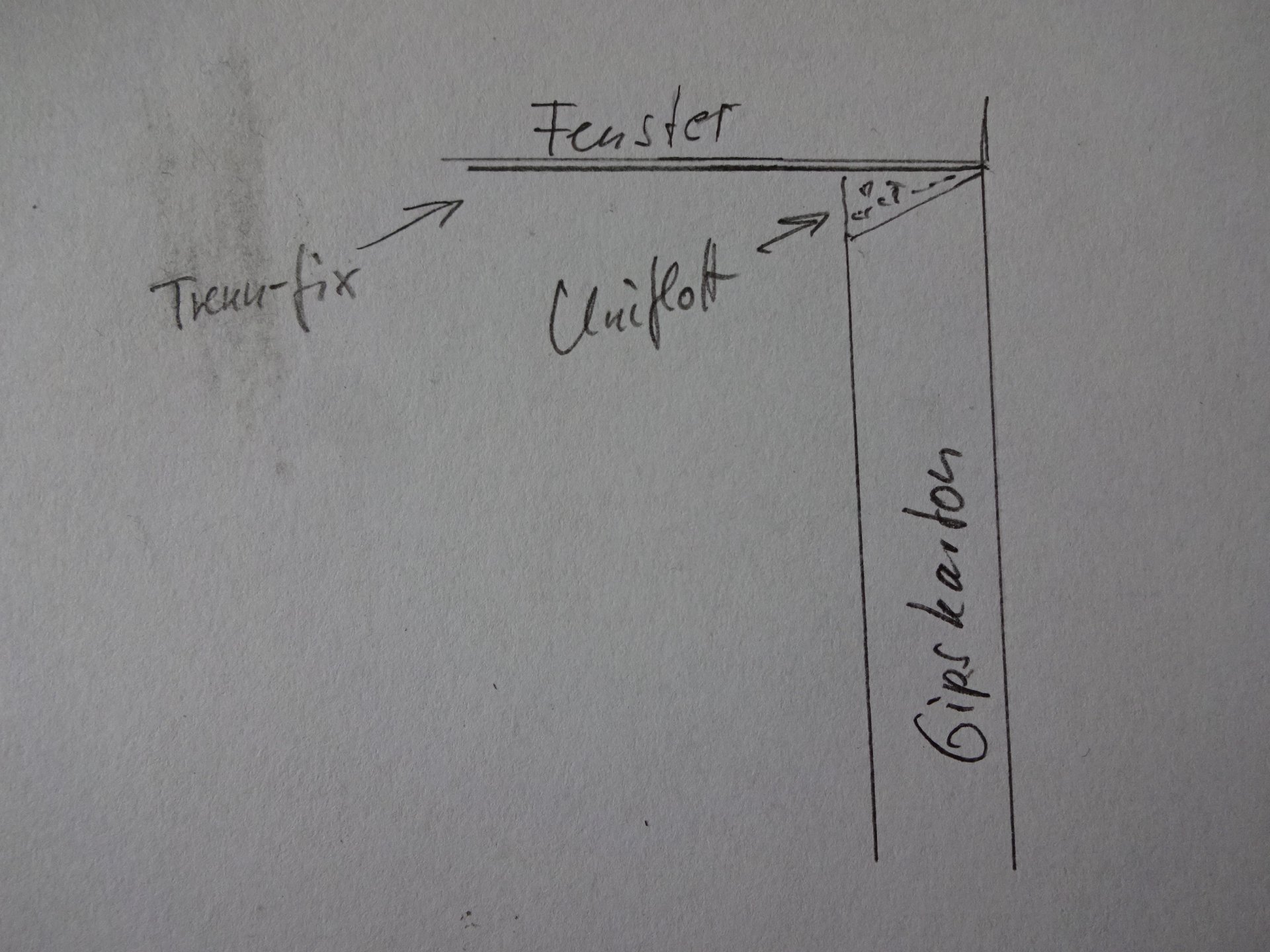

    Acryl möchte ich nicht nehmen. Deshalb würde ich so vorgehen:
    • Trenn-Fix an Fensterrahme kleben
    • GK Platten-Kante 45 Grad abhobeln und an Trenn-Fix anstoßen
    • Offene Fuge zwischen Trenn-Fix und GK-Platte mit Uniflott zuspachteln
    • Trenn-Fix abschneiden
    Fragen:

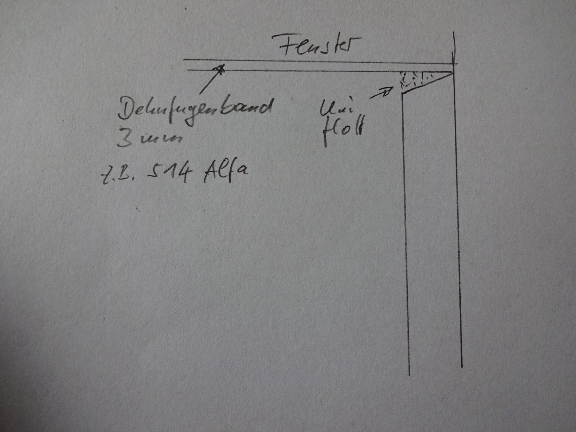

    1. Ist das so korrekt oder sollte ich anstatt Trenn-Fix eher ein Dehnfugenband mit 3 mm Stärke nehmen um Ausdehnungen der GK Platte, Fenster und Fensterbank noch besser abzufangen?
    2. Gibt es wie für den Außenbereich für den Innenbereich spezielle Fensteranputz-Profile die man mit GK Platten verwenden kann
