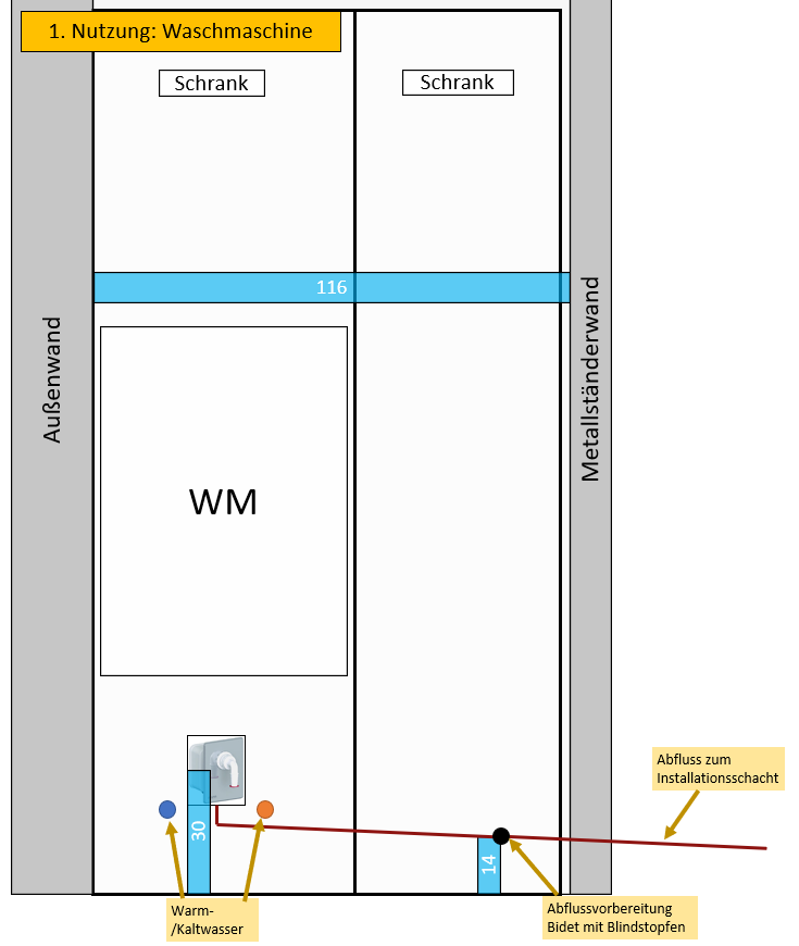

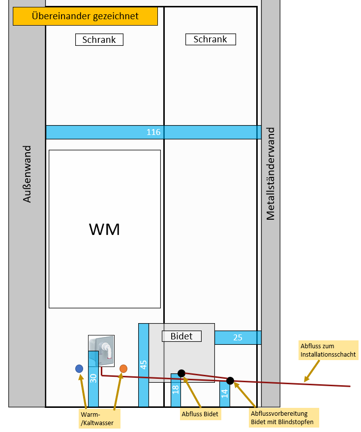

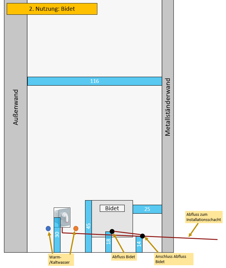

Diskutiere Anschlüsse für Waschmaschine und später Bidet vorbereiten im Sanitär Forum im Bereich Haustechnik; Hallo zusammen, ich plane derzeit die Sanitäranschlüsse einer Nischenwand im Badezimmer. Meine Herausforderung dabei ist, dass ich zunächst nur...
