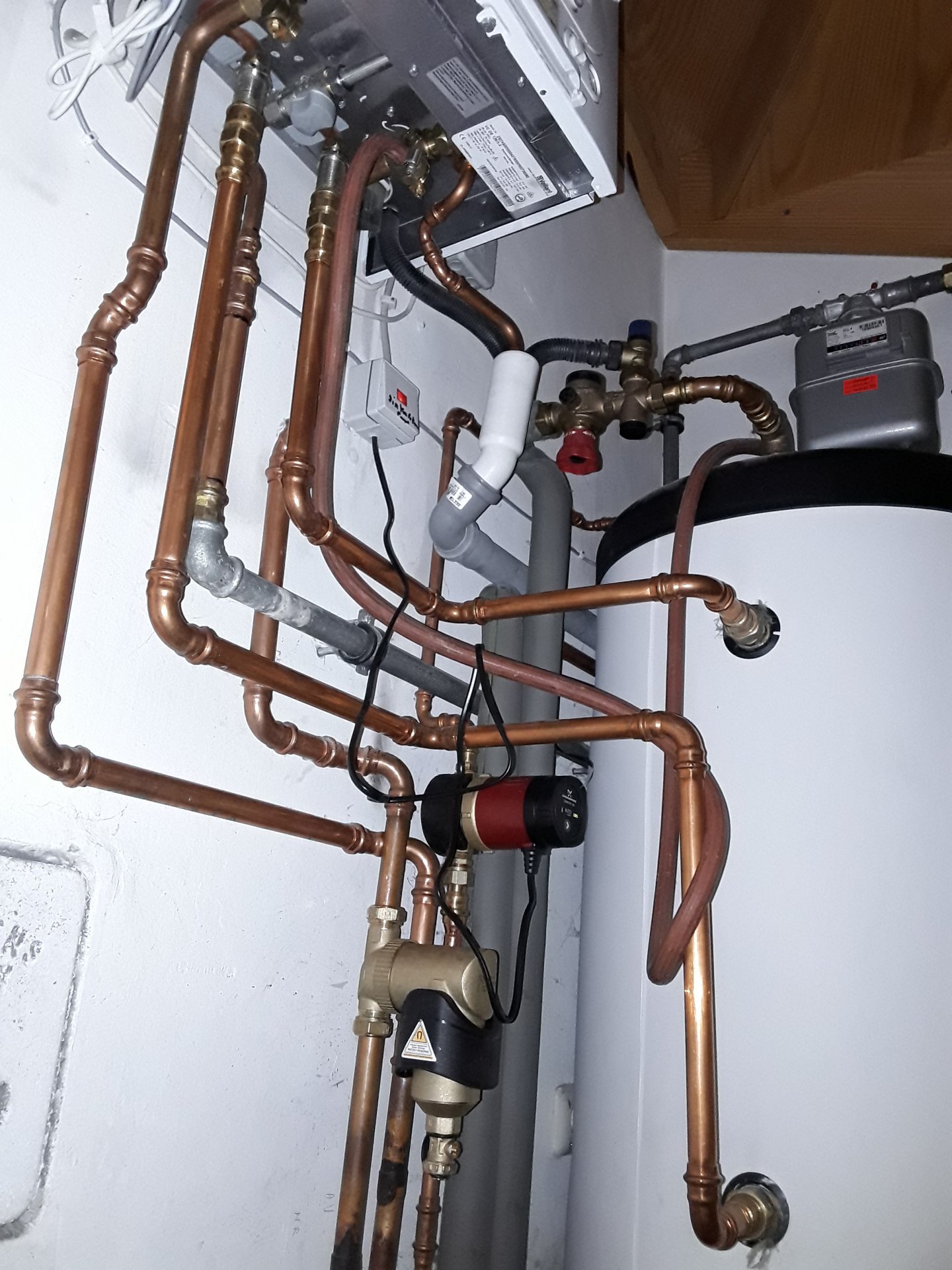

    Moin,
    mir ist letztens aufgefallen, dass bei unserer ca. 10 Jahre alten Heizung in einem EFH anscheinend die Anschlüsse zwischen Speicher und Therme vertauscht sind. Mir sind nun die Konsequenzen allerdings nicht klar, zumal so anscheinend alles funktioniert.
    Verbaute Komponenten sind eine Vaillant VC126/3-5 ecoTec plus sowie der Speicher ACV SL 130. Laut Anleitung der Therme müsste Warm (B) und Kaltwasser (D) zum Speicher gehen und laut dessen Anleitung bei Standmontage warm oben und kalt unten an der Seite angeschlossen sein. Bei uns ist es aber eben genau andersrum. Ist das "schlimm" und sollte auch unter einem gewissen Kostenaufwand geändert werden?
    Dank vorab!

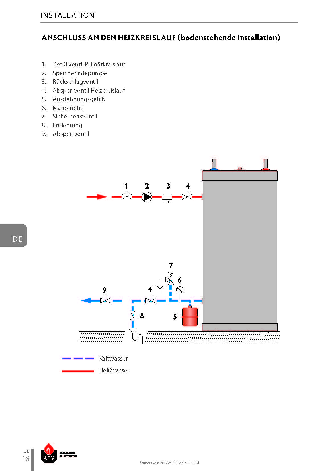

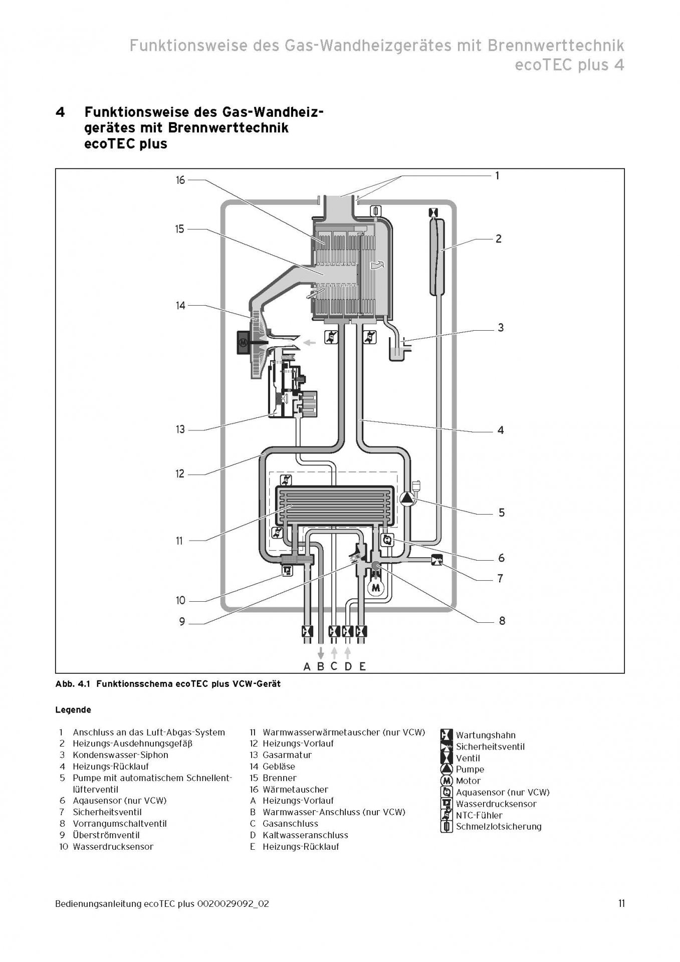

  9. #9 LotF, 14.09.2018
    LotF
    LotF
    12.09.2018
    24
    Das Bild anbei. Wie gesagt, ich habe lediglich in die Anleitungen geschaut und bei der Therme ist von links gesehen der zweite Anschluss soll Warmwasser sein. Laut einer Anleitung von ACV für die SL 320 ist Warmwasser jedoch oben und kalt unten. Ob der Speicher nun importiert oder eine SpecialEdition ist... keine Ahnung : / Solar ist nicht vorhanden.

  10. LotF
    LotF
    12.09.2018
    24
    also ich verstehe es richtig, dass es tatsächlich falsch verbunden ist. Dies aber keinen nennenswerten Unterschied macht?

  15. am1003
    am1003
    30.11.2015
    1.690
    423
    Installateur
    Spreenhagen, Brandenburg
    Das einzige Problem (wenn es den eines ist) ist, das es länger dauert, bis das WW nach Leerzapfen desselbigen, länger braucht, bis man es wieder voll nutzen kann. Wärme steigt nach oben. Sieh dir mal das Prinzip eines Schichtenspeichers an.

  17. #17 Leser112, 27.09.2018
    Leser112
    Leser112
    23.12.2016
    1.843
    254
    Dipl.-Ing., TGA Planer
    Berlin-Brandenburg
    Energieeffizienzexperte
    Wie Anzuschließen ist, zeigen die Bilder bzw. die jeweiligen Herstellervorgaben!
