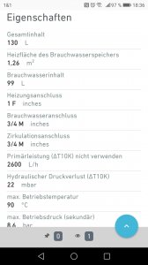

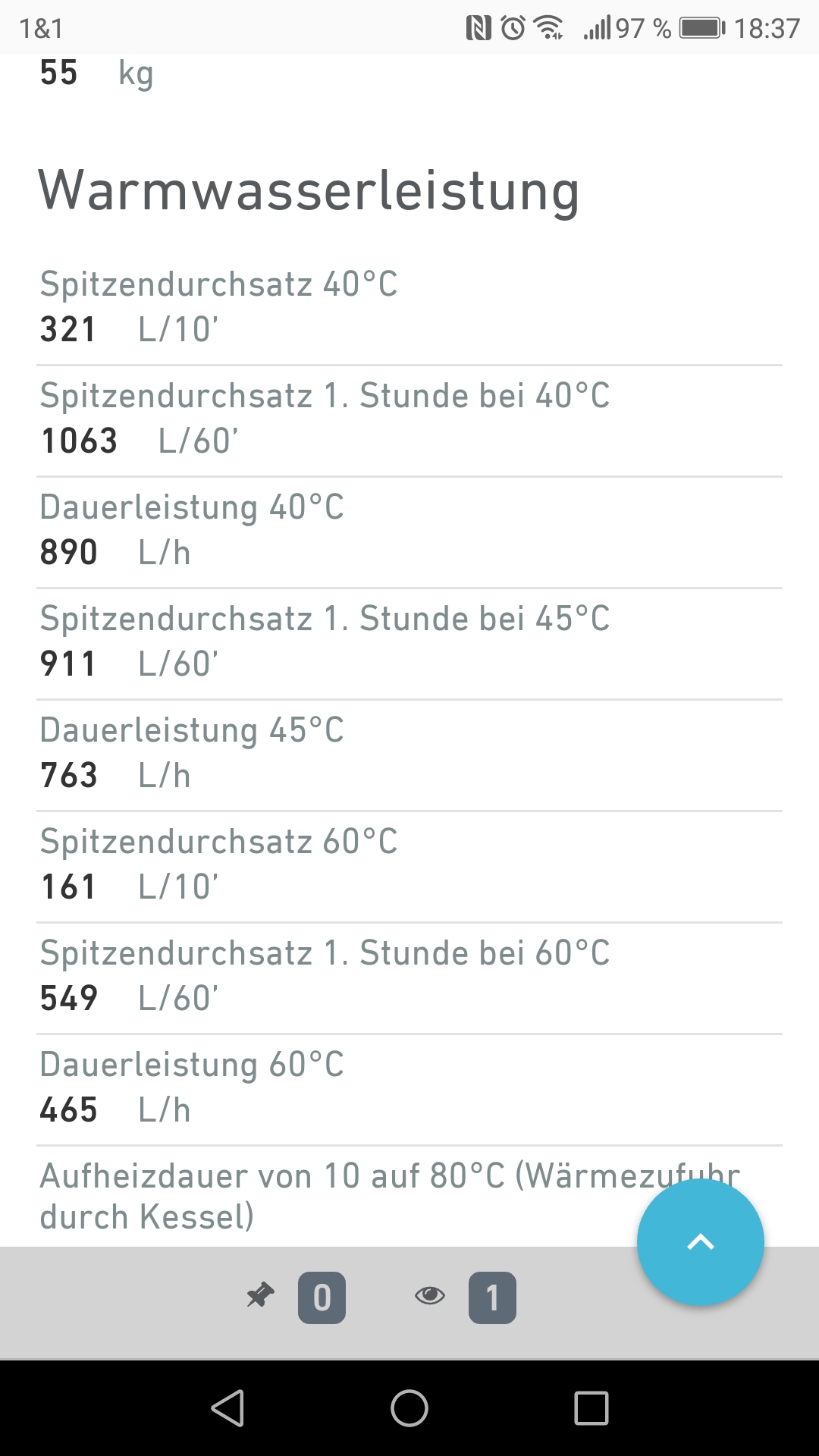

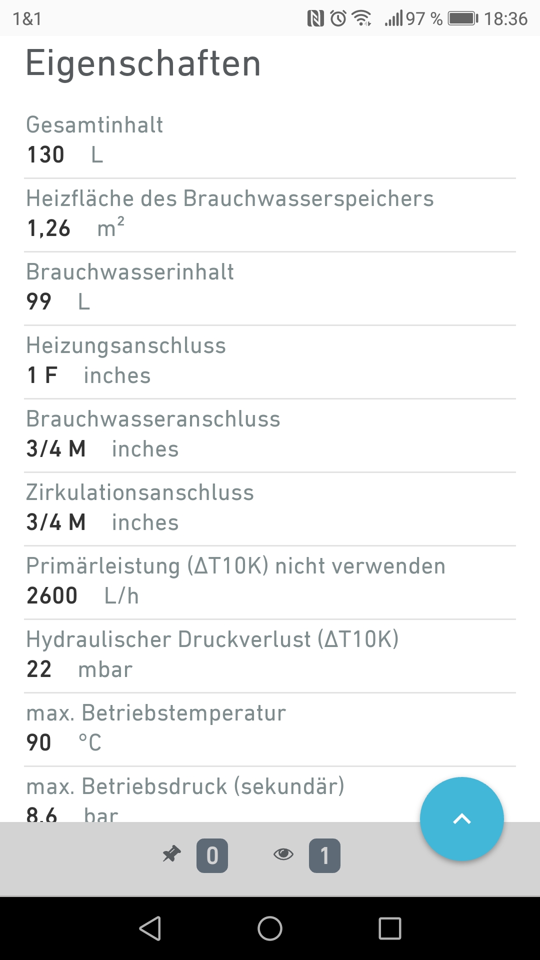

    Jetzt frage ich noch mal. Dieser ACV SL 130 ist doch ein Tank-in-Tank Speicher ohne Spirale, richtig ?
    Bitte auf dem Speicher selbst die genaue Produktbezeichnung bzw. Nummer nachschauen !
    Wenn das so ist, dann spielt es schon eine Rolle. Denn das Warmwasser ist in einem (größeren) inneren Tank aus Edelstahl enthalten.
    Das Heizwasser soll außen in einem Stahltank den innenliegenden Edelstahltank erwärmen.
    Wenn du hier die Leitungen vertauscht hast du 2 Probleme:
    1. Geringerer WW Inhalt (Außentank hat weniger Inhalt als Innentank)
    2. WW kommt mit Stahltank in Berührung (Wozu kauft man sich einen Speicher mit Edelstahl Innentank, wenn dann das WW im Stahlbehälter ist).
    Wenn das alles zutrifft, dann solltest du sehr wohl die Anschluesse korrigieren lassen.
    Es handelt sich hier eben nicht um einen Schichtenspeicher bei dem nur der Falsche WT angeschlossen ist.

    So wie ich die Zeichnungen und Anschlüsse verstehe ist lediglich der Zu- und Abfluss des Heizwassers zum Außentank vertauscht.

    Wenn das so ist, ist das kein großes Problem.
    Bei der Heizung ist wohl eine Speicherladepumpe im Gerät selbst verbaut.
    Wenn es sich nicht um irgendeine Spezialkonstruktion handelt, dann hat diese in der Regel ordentlich Dampf und sollte überhaupt kein Problem haben während der Speicherladung (Heizung läuft da sowieso "volle Pulle") den Außentank umzuwälzen.
    Denke da kann man Entwarnung geben.
