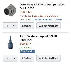

    Moin,
    wir haben die Dachentwässerung vom Haus über Fallrohre in eine Sickergrube.
    Jetzt würde ich gerne das Dach der neuen Gartenhütte (8qm) per 5/4“ Schlauch möglichst direkt ins Fallrohr ableiten und versickern lassen.
    Hat jemand ne konkrete Idee, wie ich den Wasserschlauch ins Fallrohr bekomme? Ca. 40cm unter Bodenhöhe ins KG-Rohr einleiten hatte ich mir vorgestellt

    Moin, schon klar
    Aber ich suche eigentlich einen Anschluss speziell für die KG-Fallrohre zum Anschluss von Gartenschläuchen oder so.
    Habe Angst dass der einfach nur reingestopfte Schlauch mit der Zeit locker wird und jede menge Dreck eingespült werden könnte

    Wie wäre es an das KG-Rohr eine Reduziermuffe auf z.B DN 50 zu stecken und da dann eine passende Schlauchtülle. Vielleicht musst Du auch in 2 Schritten reduzieren.

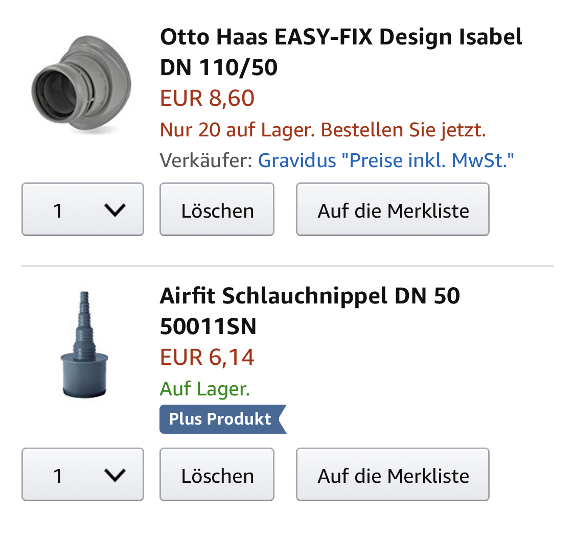

    Ich habe gefunden was ich gesucht habe:
    Es gibt einen „Adapter“, mit dem man in ein DN 115 seitlich einen Abzweig setzen kann, und dann gibt es einen speziellen Schlauchanschluss DN50
