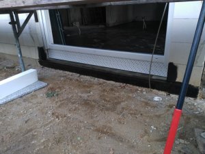

    Hi zusammen,
    Unsere Fenster werden grade eingebaut und ich habe zur Ausführung der Abdichtung der bodentiefen Fenstern eine Frage.

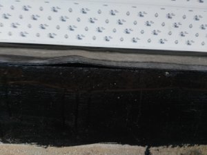

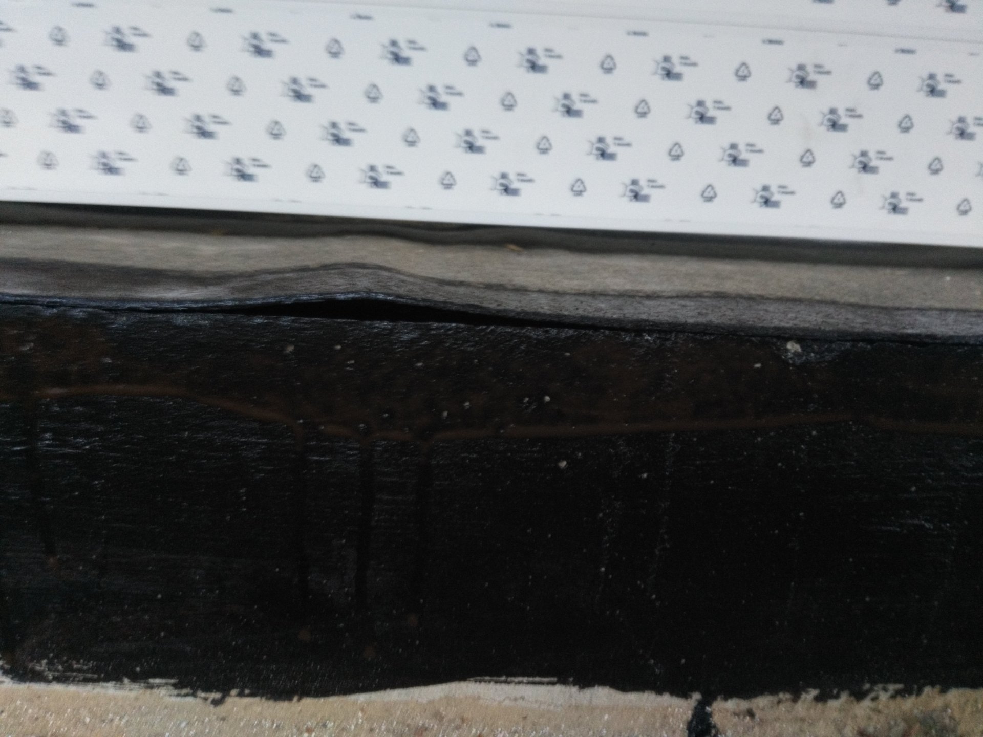

    Aktuell sieht es bei uns so aus wie auf den Bildern. Unter dem Fenster ist eine Mauerwerkssperrbahn. Die Laibungsseiten und Vorderkante der Bopla sind mit Bitumenvoranstrich behandelt. Jetzt soll folgendes passieren:
    1. Auftragen von 2K Bitumendickbeschichtung auf den Bereich, der Kante Bodenplatte und Laibung (Soll keine Berührung zum Fensterprofil haben)
    2, Anbringen einer EPDM Folie am Fenster und Verklebung mit der ausgetrockneten 2K Bitumenbeschichtung - der Fensterbauer nutzt zugelassenen Kleber für EPDM/Bitumen
    3. Überstreichen der EPDM Folie mit 2K Bitumenbeschichtung
    4. Einbau eines Streifens Perimeterdämmung um die Öffnung bündig mit dem Mauerwerk abzuschließen
    5. Überstreichen der Perimeterdämmung mit Bitumendickbeschichtung
    6. Einbau einer Ablaufrinne vor direkt vor der Perimeterdämmung im Zuge Verlegung des Terrassenbelags im Splittbett (Waschbetonsteine)
    Der übrige Sockelbereich außerhalb der bodentiefen Fenster soll übrigens mit zementgebundener Dichtschlämme eingepinselt werden (Nicht mit dem 2K Bitumen...)
    Wäre die Abfolge soweit aus Eurer Sicht i.o. - Planer und Fensterbauer haben das so vorgeschlagen.
    Danke für Eure Einschätzung

    Jo - bis auf die Waschbetonplatten. Wer denkt sich sowas heutzutage aus :D?
    Zementäre Dichtschlämme muss @Manufact was zu sagen - wüsste nicht, was gegen Dickbeschichtung spricht?
    Rinne würde ich auch drauf verzichten, aber man hat ja mittlerweile grundsätzlich Angst ;)

    Sockelabdichtung mit Dichtschlämme: genau richtig.

    Vielleicht noch eine Zusatzfrage: Die Dampfsperre, die auf die Bodenplatte vollflächig aufgeschweißt wird wird an die Mauersperrbahn angeschlossen. Muss die Bahn innen an den Steinen etwas hochgezogen werden, oder reicht es so wie beschrieben aus?
