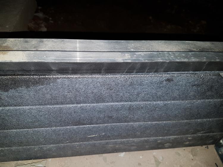

    wie führt man fachgerecht einen Anschluss der Abdichtung (EPDM) an einer Schwelle einer Nebeneingangstür aus. Die Schwelle ist ja nicht hoch und auch kein Profil als solches..
    Danke schonmal

    Gar nicht . die Tür sollte 15 cm höher sitzen als die Oberkante des obersten Belages .

    @Andreas, wie soll das gehen? Unter tür fehlt die aufdoppelung. Vodenaufbau ist ja vorhanden oder wieso ist da keine Profil?

    Ich bin von einem Anschluß an eine Flachdach/ Balkonabdichtung ausgegeangen. Aber die Informationen vom TE dazu sind recht düfrtig , gut es ist eine Nebeneingangstür und keine Balkontür .
    Es gibt auch EPDM mit Keder , aber eine Aufdopplung wäre sicher einfacher zum ausführen .

    Sorry hatte vergessen Details zu nennen. Die Tür ist in einem neu errichteten Nebengebäude Hofseitig eingebaut. Auch eine Aufdopplung ist vorhanden, damit ich natürlich auf die Höhe Fußbodenaufbau komme. Nur wenn ich EPDM mit Kleber verwende, wo soll ich den Klebestreifen befestigen. An der Aufdopplung? Dann bleibt ja immer noch der Spalt zwischen Aufdopplung und Schwelle...
    Hier mal von innen:
