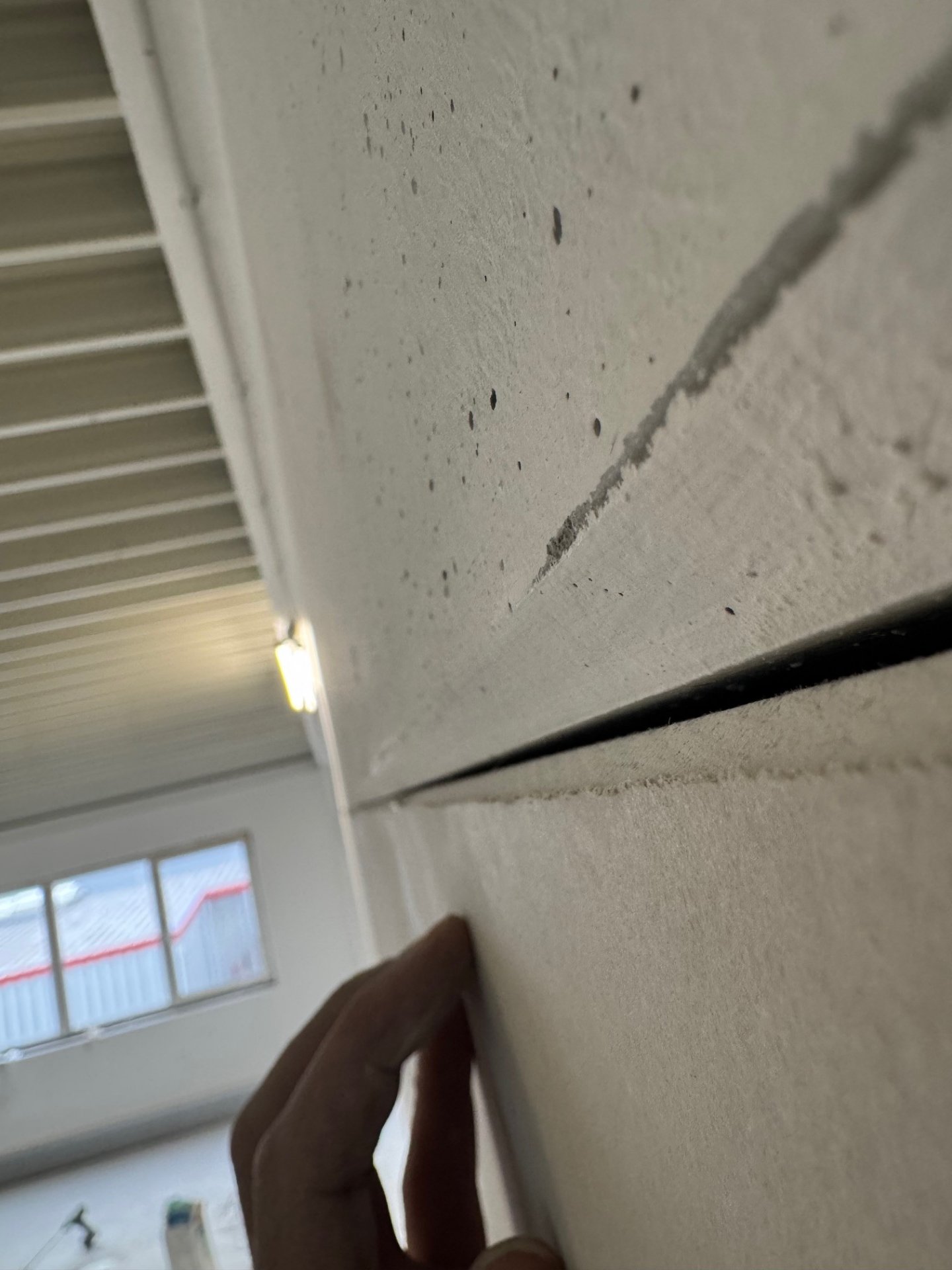

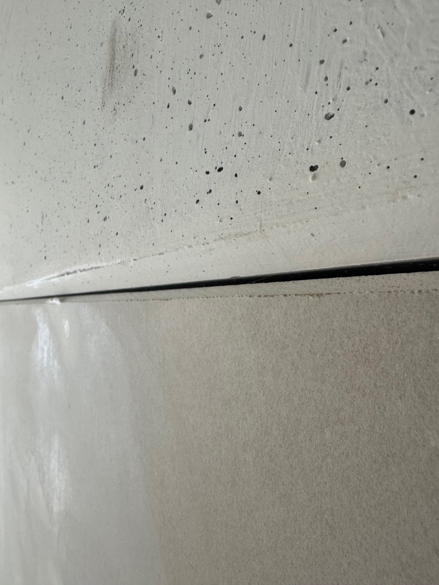

    Guten Morgen zusammen,
    wir sind jetzt soweit durch mit unserem Trockenbau Projekt.
    Jetzt stehe ich nur noch vor einem Rätsel, wie ich den Anschluss vom Trockenbau an eine 45 Grad Fase von dem Betonträger mache.
    Hab eine Rolle Trennfix gekauft, kann ich das einfach auf die Fase kleben, oder wie würden das die Profis machen?
    Habe noch zwei Bilder dazu gemacht, hoffe man erkennt es gut
    Danke
    Grüße
    Ben

    Das Trennfix hätte vorher schon rangehört. An die Decke kleben bis ans Profil ran

    Aber ich komme dort ja noch gut hin?
    Es geht um die 45 Grad Fase um hier einen schönen und langlebigen Anschluss zu bekommen.
    Es handelt sich ja hier nicht um den Anschluss an eine Decke, sondern an einen Betonträger

    Ist die Platte schon verschraubt?

    Ja sind schon dran.
    Jetzt sagt bitte nicht, ich habe alles falsch gemacht :(
  6. Alex88
    6.763
    3.705
    Doch leider ja, wie schon @mk940 schreibt,
    jetzt kannst du nur versuchen das Trennfix da rein zu pfrimmeln

    Das bekomme ich problemlos rein.
    Es geht mir nur darum, wie ich das mit der 45 Grad Fase mache, eigentlich muss ich doch das Trennfix nur genau darauf kleben oder nicht?
    Denn dort ist ja der Anschluss von Trockenbau zu Beton

    Ich würde ein Göppiner-Profil als Abschluss setzen und dann mit der Fuge leben. Oder willst Du alles, auch die Fase, überspachteln? Das wird nämlich nicht gehen.

    So wie Fabian das sagt.
