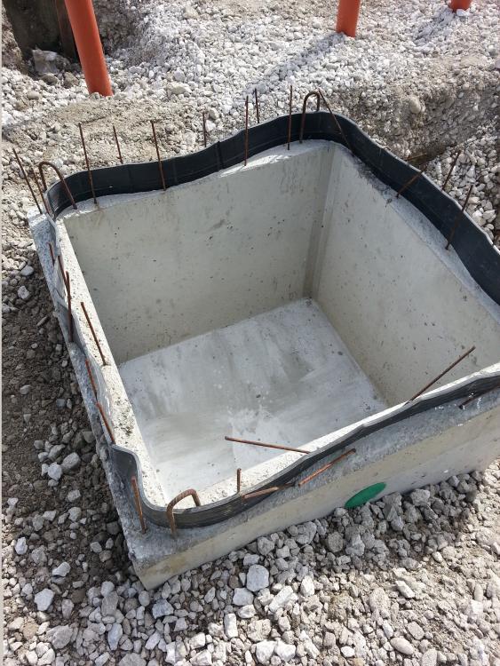

    wir bauen gerade ein EH ohne Keller. Das EH wird auf einer schwimmenden Bodenplatte erbaut.
    Wir werden uns an das vorhandene Fernwärmenetz anschließen und es bestehen aber Unklarheiten, wie die Fernwärme angeschlossen werden soll.
    Bis jetzt wurde ein Betonschacht gelegt und später möchten die Stadtwerke erneut von außen aufgraben und eine Kernbohrung in den Schacht vornehmen und die Fernwärme verlegen.
    Jetzt sagt aber die Firma, die die Bodenplatte durchführen wird, dass im nachhinein nichts mehr aufgegraben werden sollte, da sich Kies unter der Bodenplatte lösen könnte, wodurch sich wiederum Hohlräume unter der Bodenplatte bilden und Probleme machen könnte.
    Wäre es nicht sinnvoller, Lehrrohre in den Schacht zu legen, alles zuschütten, Bodenplatte drauf und dann die Fernwärme über die Leerohre zu machen?
    Kann man überhaupt für Fernwärme Leerrohre verlegen?
    Wie würdet ihr Vorgehen?
    Für einen Rat wäre wir dankbar!
    Bild vom Schacht:

    Aber du weißt doch hoffentlich, wo der Schacht hinkommt???
  13. andi88
    andi88
    08.05.2015
    41
    Vertrieb
    Brannenburg
    Ja, er wird direkt im Technikraum sein und wird mit einem Deckel bedeckt. Von außen soll dann die Kernbohrung in den Schacht erfolgen.

    Also ich verstehe das so:
    Da gibt es eine Bodenplatte mit 'irgendeiner' Stärke, die auf Kies gegründet ist. Ohne Frostschürzen, ohne Streifenfundamente. Nun gibt es einen Schacht, der wenn man an ihn von aussen dran möchte, ein Untergraben der Bodenplatte an einigen Stellen erfordert.
    Der Kies kullert dann bisschen weg und es ist natürlich schwierig dann entspr. wieder vollflächig unter der Bopla zu verfüllen.
    Ist das so?

    Ist es denn nicht möglich unter den Bereich der Bopla, der von diesem Schachtaushub betroffen ist später, vor Herstellung der Bopla etwas Magerbeton einzubauen bis in entspr. Tiefe? Das kann ja eigtl. nicht viel sein. Der Schacht sitzt wohl am Rand der Bopla?
    Hierfür wär natürlich die von gestern zig fach angesprochene Zeichnung/ zumindest einskizzierte Lage des Schachts von Vorteil.

    Ich denke mal, die haben einfach nicht gewusst, dass dieser Schacht benötigt wird. Ist zumindest bei uns in den Unterlagen nirgends eingezeichnet.
    Das ist es ja, die Firma die wir mit der Planung und Bauleitung beauftragt haben hat keine Bedenken, sondern die Firma die für die Ausführung der Bodenplatte beauftragt wurde.
    Ich habe den Mann von den Stadtwerken gebeten das mit der Firma, die die Bodenplatte ausführt das direkt mal zu besprechen und es ist vereinbart worden, dass nach dem Aushub und der Kernbohrung in den Schacht, die Stellen an/unter der Bodenplatte mit Flüssigbeton verdichtet werden. Damit war dann auch die Firma die die Bodenplatte ausführt zufrieden bzw. hat dann keine Bedenken mehr.
