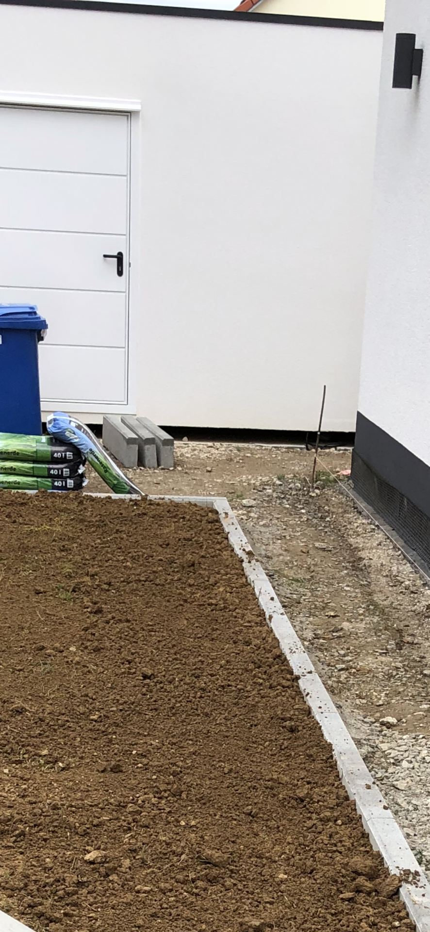

    Zwischen OK Fundament und UK Garage ist ein Abstand von ca 15cm (betrifft nur die Seiten)
    Ich möchte direkt an die Garage Pflastern und suche nach Lösungen, wie ich den Schotter/ Splitt dauerhaft verdichtet bekomme. Ich habe Sorge, dass das Material mit der Zeit unter die Garage wandert.
    Gibt es da eine besonders reißfeste Noppenbahn etc.?
    Randsteine setzen wird hier nicht klappen, bzw. wird der beim rütteln 100% locker.
    Ich bin dankbar für jede Idee.

    Da hätte man besser mal vor der Garage dran gedacht, jetzt wird es ne Bastellösung und nie gut.
    Man könnte als beste Lösung möglichst dicht an die Garage eine Stahlbandeinfassung einbauen. Gibt es in Edelstahl, Verzinkt oder Corten oder auf Maß vom Schlosser um die Ecke.
    Ausführung als Band mit angeschweißten Stäben, mit speziellen Montagevorrichtungen, als L Profil zum durchnageln, ... Möglichkeiten gibt es einige das umzusetzen.

    Danke für die Antwort.
    Vorher etwas hinzaubern stell ich mir Schwierig bis unmöglich vor, da die Garage auf Distanzstücke gelegt wurde, die OKFF ist somit vorher nie zu 100%bekannt.
    Grüße

    Da geht es aber um deutlich weniger als eine Pflastersteinhöhe. Somit egal.
