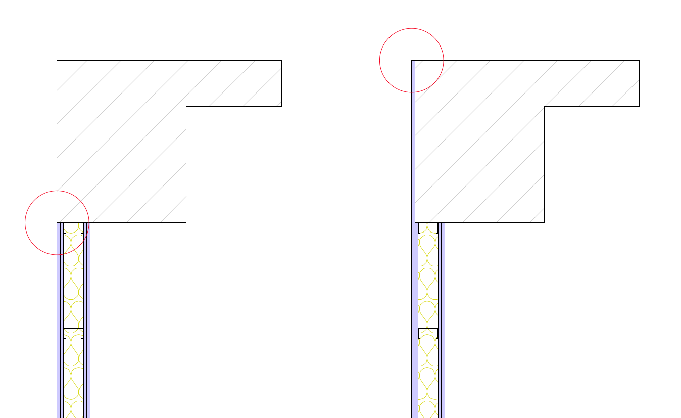

    ich habe folgendes Problem.
    An einen aus Proton gemauerten Pfeiler möchte ich mit Trockenbau anschließen.
    Meine erste Überlegung wäre, die Profile an den Pfeiler zu schrauben und die Platten bündig mit dem verputzten Pfeiler abschließen lassen. Hier habe ich allerdings die Bedenken, dass man den Übergang sehen wird.
    Über Recherchen im Internet bin ich auf Variante 2 gestoßen. Allerdings habe ich keine Erklärung zur Umsetzung gefunden. Hier stelle ich mir das Ergebnis allerdings sehr viel besser vor. Nur wie würde ich die Platte, die über den Pfeiler gezogen wird, am Pfeiler befestigen? Und wie muss die Kante im Kreis ausgeführt werden, damit ich die Stirnseite der Platte nicht sehe und beide Seiten des Pfeilers perfekt sind.
    Oder gibt es noch eine andere Lösung?
    Danke und viele Grüße
    Petzinger

    Variante 1 gibt später einen sichtbaren Riss zwischen Platte und Pfeiler.
    Variante 2 vermeidet das.
    Die Platte kann man mit Gipsbatzen am Pfeiler befestigen.
    Oder man bringt Gips mit einer groben Zahnspachtel auf der Platte auf und drückt es schnell an den Pfeiler. Mit Gipsputz hat man mehr Zeit zum Verarbeiten und andrücken.

    Bei der Befestigung von Platte auf Pfeiler kann wie oben gesagt mit Gips gearbeitet werden. Die eingekreiste Ecke müsste dann wieder mit einer Eckschutzschiene versehen werden und dann auf den Pfeiler ausgespachtelt werden. Hat der Pfeiler selbst eine grobe Oberfläche, wird man dies aufgrund der feinen Gipsoberfläche wieder sehen. Ich persönlich würde eher zu Variante 1 greifen, die Fuge zwischen Pfeiler und GK allerdings nicht mit Acryl oder Spachtelmasse verschließen, sondern einen Göppinger setzen und somit eine optisch schöne Fuge herstellen.
    Wenn der Pfeiler eine sehr glatte Oberfläche hat, dann lässt sich Variante 2 optisch ansprechend eben mit besagter Eckschutzschiene ausführen

    Der Pfeiler wird glatt verputzt. Bei Variante 2 würde ich die Eckschutzschiene auf dem Pfeiler direkt mit einputzen und auf dem GK spachteln. Eine Fuge möchte ich an der Stelle einfach nicht haben. Auch wenn diese optisch schön hergestellt wird.

    Nimm die Variante 2 und spachtel eine Eckschutzschiene + Binde ein.
    Habe ich schon tausend mal gebaut.
