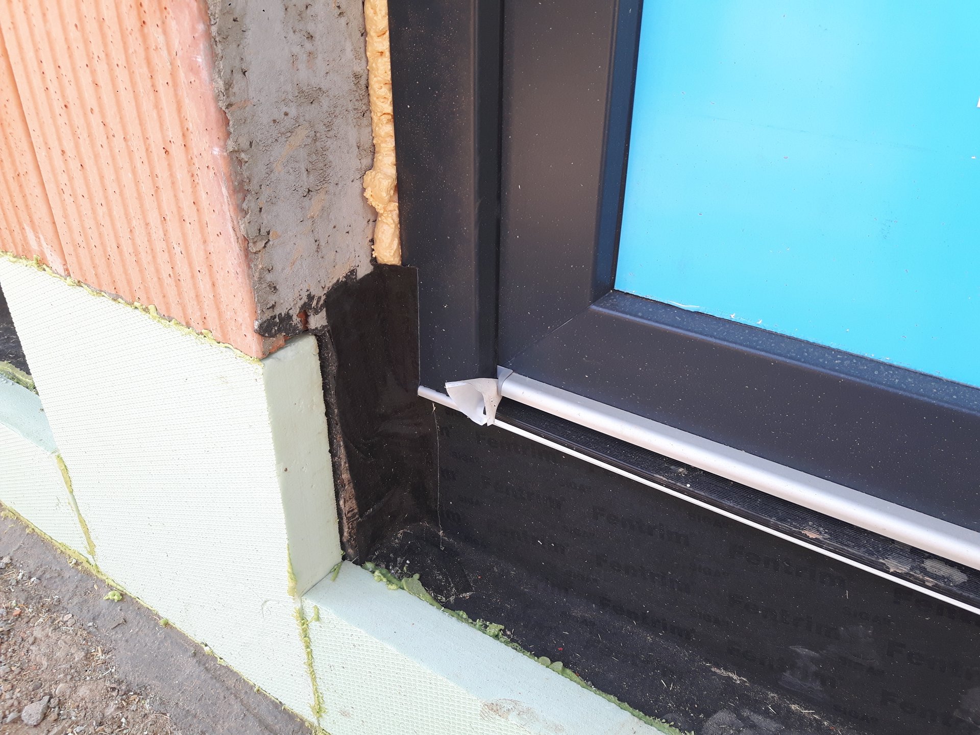

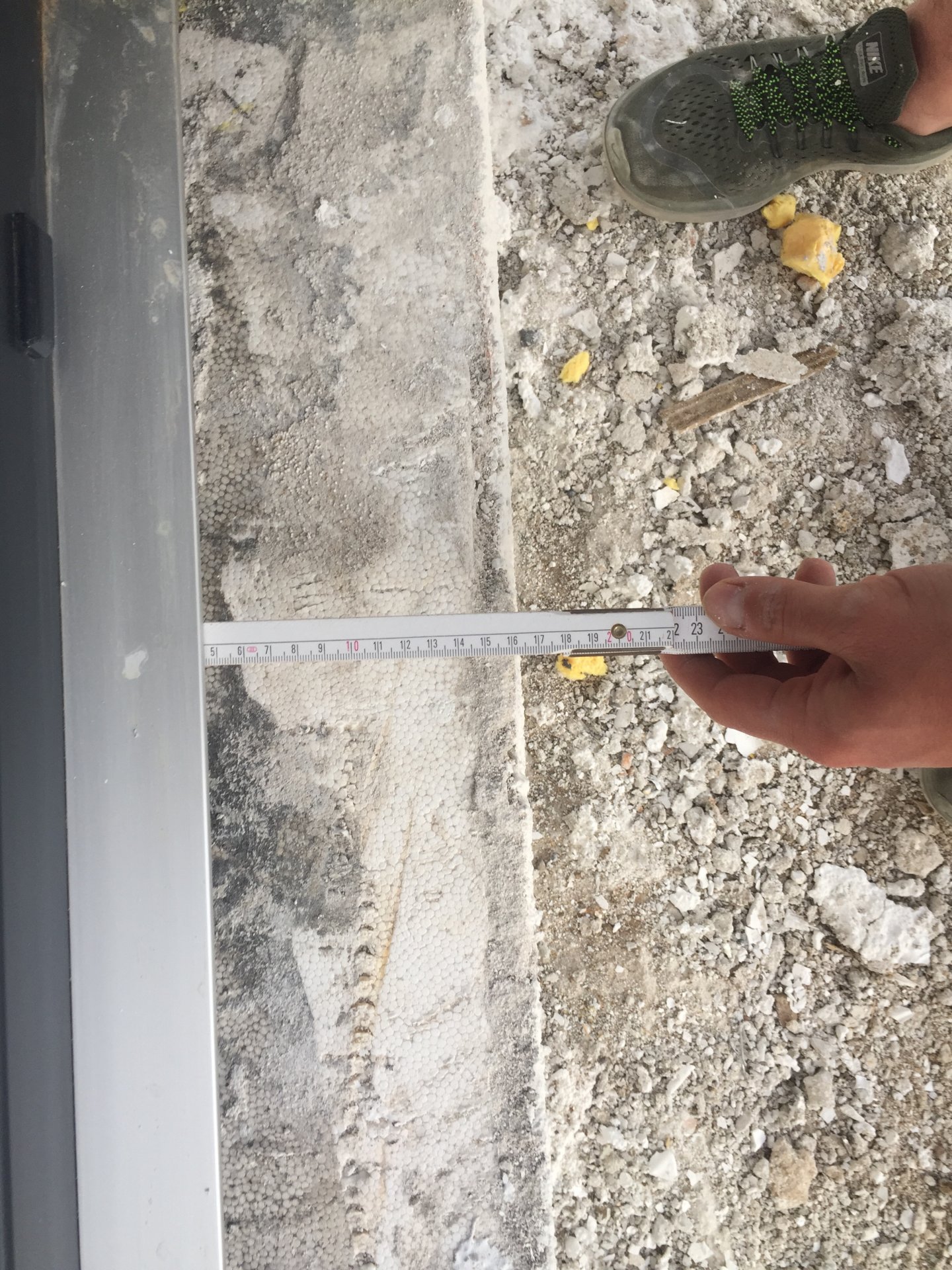

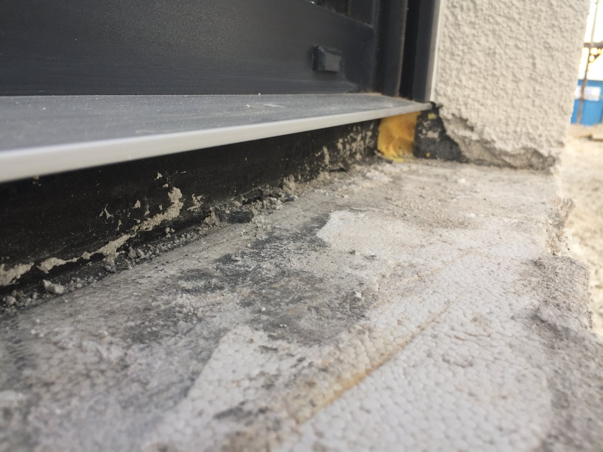

    Guten Abend,
    Ich beschäftige mich zZ mit der Planung unsere Regierung Terrasse.
    Geplant ist, dass der Pflasterstein bis unter das Alu-Anschlussprofil gesetzt werden soll (Abdichtung auf den Bildern noch nicht vorhanden). Es wird eine Stufe/Podest geben, welches dann auf die eigentliche Höhe der Terrasse führt.
    Frage:
    Unter dem Pflasterstein wären die ersten cm als Untergrund diese Dämmung/ Styropor.
    Ist diese auf Dauer für die Belastung ausgelegt? Ich bin mir nicht ganz sicher wie ich den Anschluss ansonsten herstellen kann.
    Viele Grüße aus BW

    Wie kann denn die Abdichtung noch nicht vorhanden sein, wenn schon seitlich verputzt ist? Wie wird denn hier abgedichtet?
    Nach DIN brauchst Du eigentlich eine Rinne vor der Tür. Das Styropor wird aber sicherlich das Pflaster tragen.

    Ok Danke für die Antwort. Kennst du die genaue DIN?! Ich finde diese Gitter einfach optisch extrem hässlich.
    Mauerwerk wurde mit Dichtschlämme/ Bitumen im gesamten Sockelbereich abgedichtet, Darauf der Putz.
    Nun wird auch der Putz bis OK gegen Feuchtigkeit geschützt werden (EPDM Folie / Flex- Schlämme).

    Und wurde die Abdichtung der Tür an die Dichtschlämme angeschlossen? Gibt‘s ein Foto als noch kein Putz dran war?
    DIN 18533
    Ist aber Deine Privatangelegenheit, bei richtiger Abdichtung und Gefälle der Terrasse würde ich die Rinne bei mir zuhause auch weglassen.

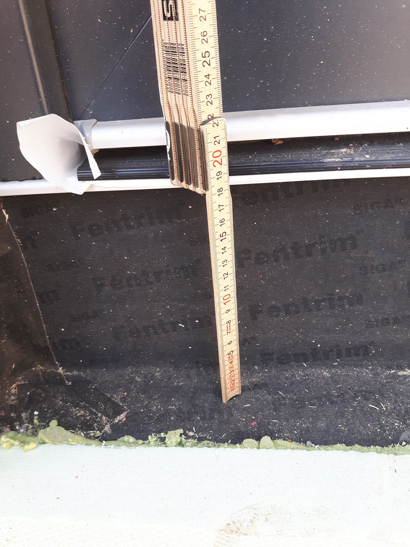

    Vielen Dank!
    Abdichtung unter der Perimeterdämmung, man kann es eig. Noch ganz gut erkennen.
    Darauf angeklebt dieses schwarze Vlies.
    Sollte soweit passen wenn ich das richtig verstanden habe...

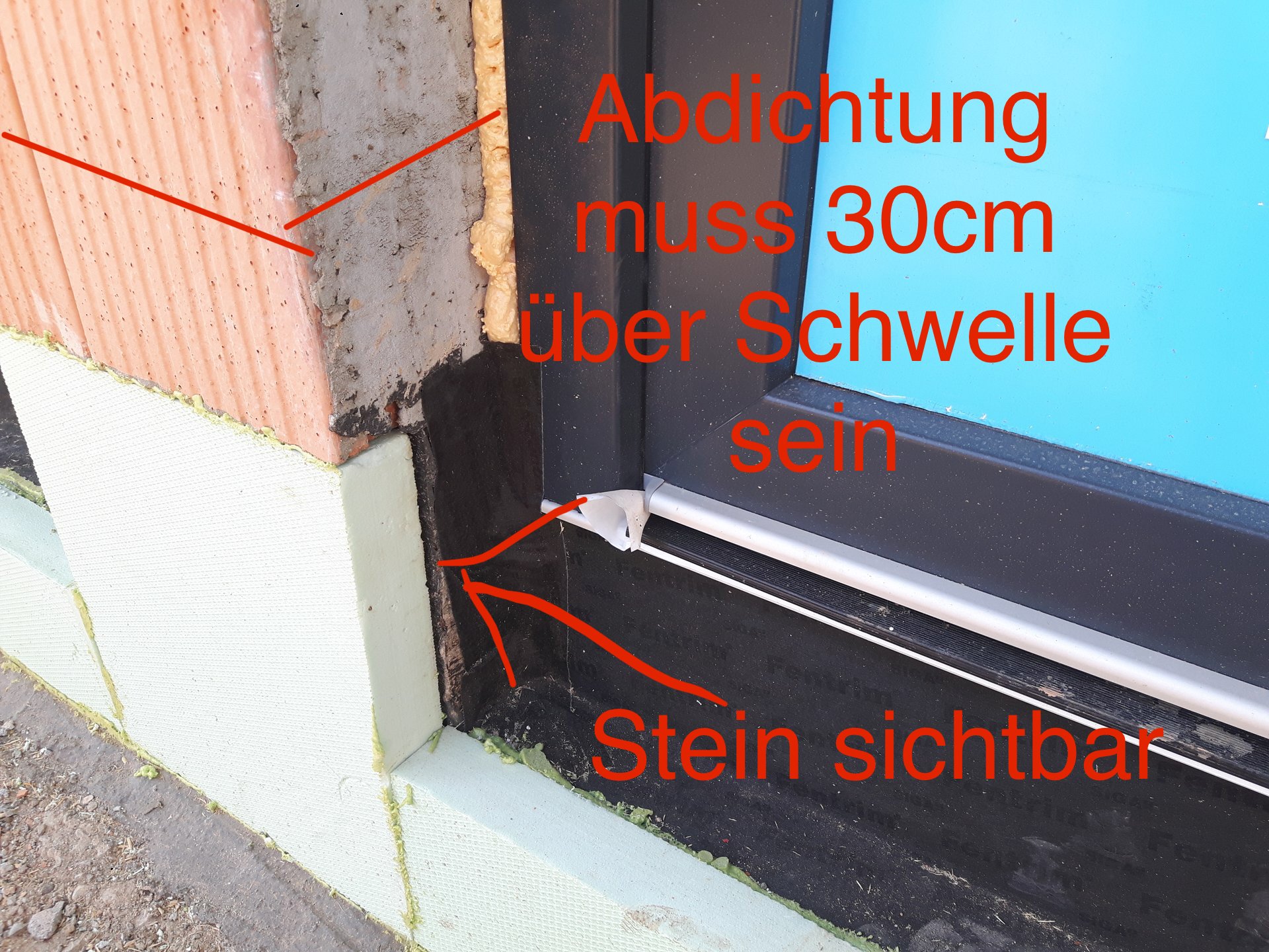

    Nicht ganz korrekt ausgeführt, die Sockeldämmung hätte im Bereich der Terrassetüren noch eine Steinreihe höher gemusst und die Abdichtung auch.
    Außerdem sieht man noch den Stein, also ist die Abdichtung vom Fenster nicht richtig angeschlossen.
    Positiv: es gibt wenigstens den Versuch einer Abdichtung.
    Anbei ein Bild, wie es hätte sein müssen.

    In diesem Fall ist es tatsächlich nur Staub/Schmutz, welcher auf der Abdichtung liegt und kein Stein.
    Aber ja, sollte es nicht 100% richtig sein ist dies Schade, da ein Bauleiter sowie ein gut bezahlter Sachverständiger dieses Projekt begleiten.
    Nervig sich in alles einzulesen, obwohl man Geld dafür bezahlt. Trotzdem kann ich froh sein wenn ich so manch anderen Beitrag lese...

    Wenn es wirklich nur Dreck ist, dann wäre ich da jetzt entspannt.
    Die 30cm sind nach DIN 18533 das Maß mit dem man planen soll. Am Ende müssen es dann 15cm sein.
    Die 30cm kommen daher, dass der Planer nicht genau wissen kann, ob der Bauherr später vielleicht zu viel anschüttet, wenn er den Garten gestaltet.
    Ich würde Dein Foto mal so interpretieren, dass die 15cm knapp erreicht werden und da es sich ja um eine Terrasse handelt, wird da auch nicht plötzlich die Höhe unterschritten.
    Also passt die Abdichtung auf +- 2-3cm.
    Du kannst also hier gefahrlos Deine Pflastersteine legen, aber eine Schutzlage auf der Abdichtung nicht vergessen (Bautenschutzmatte).
    Du solltest aber Deinen Putz bis 5cm über Belag mit einer Dichtschlämme schützen und diese dann nochmal in Fassadenfarbe anstreichen. Sonst könnte dieser von unten Wasser ziehen.
