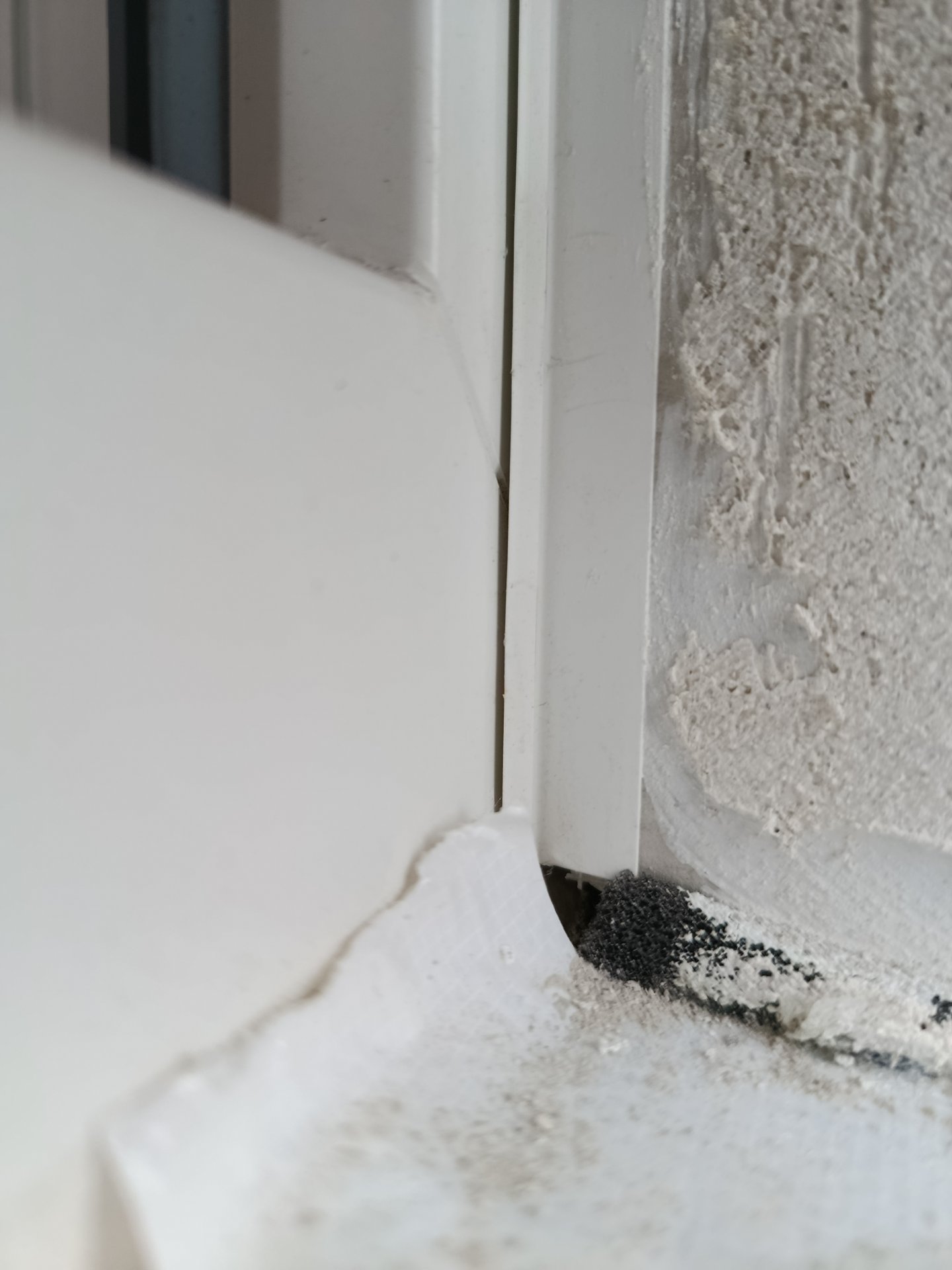

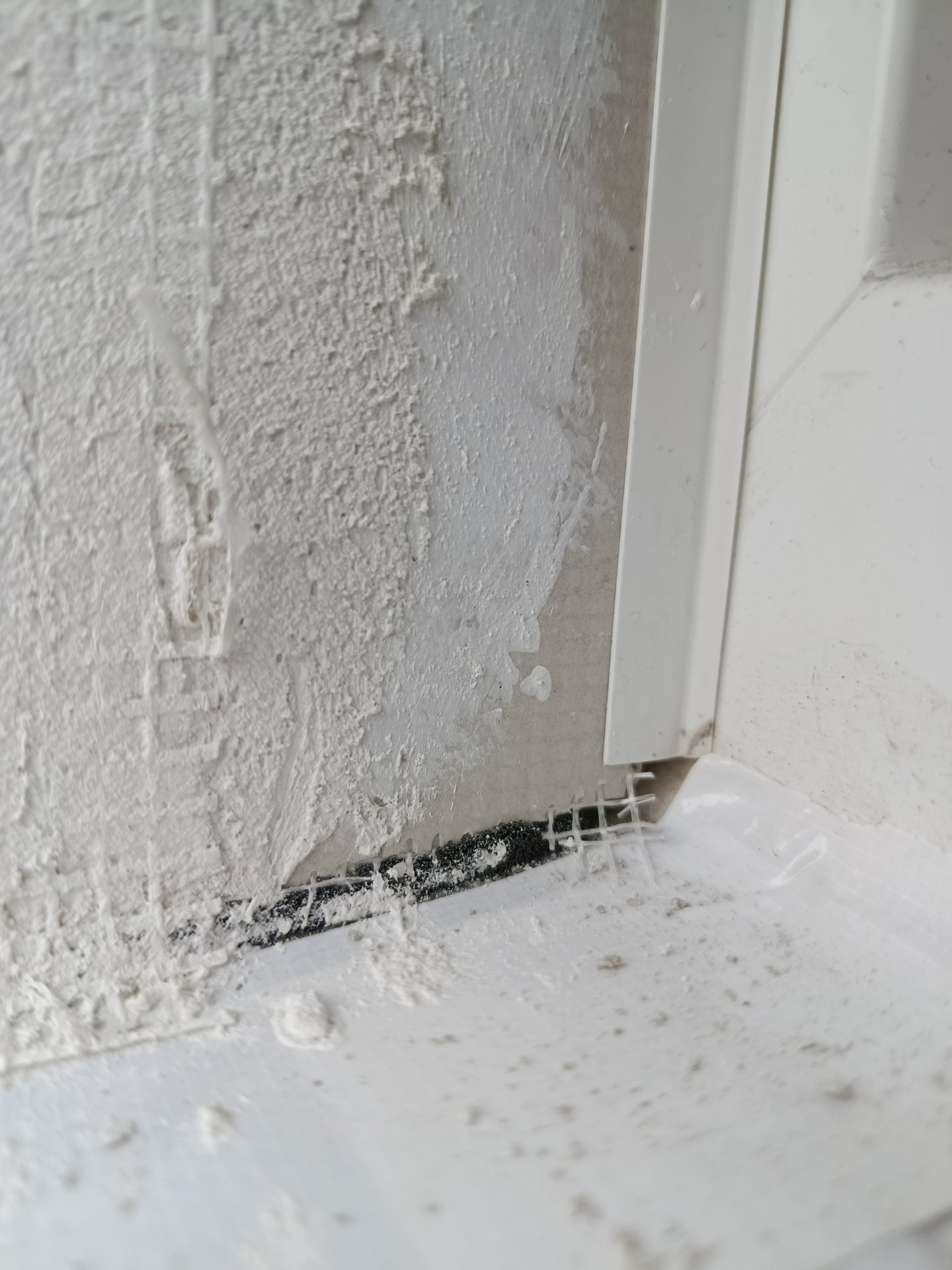

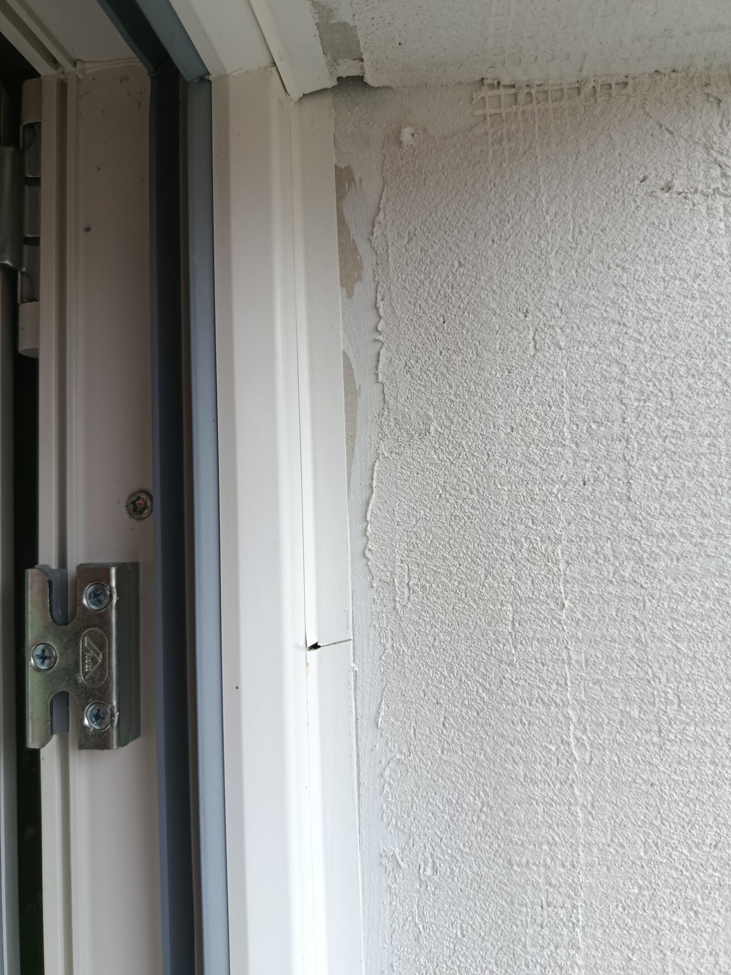

    ich habe eine Aquapanel-Fassade mit Putz. An den Fensterlaibungen ist ein Anschlussprofil gesetzt worden, im unteren Bereich ist das Kompriband eingebracht, aber nicht bis an den Rahmen geführt. Fotos im Anhang.
    Unterbau: Holzrahmen mit Dämmung, Unterspannbahn mit Soudal Fensteranschlussband am Rahmen verklebt, zweite wasserführende Ebene unter der Fensterbank.
    Frage: Entspricht das regelgerechten Anschlussdetails nach DIN/Hersteller (schlagregendicht, bewegungsfähig), oder ist eine Nachbesserung erforderlich?
    Danke für Hinweise!

    Mit welchem Spachtel/Kleber wurde denn das Gewebe eingearbeitet auf den Aquapanelplatten ?
  3. Padi86
    Padi86
    07.01.2026
    Hallo, das kann ich leider nicht sagen.

    Das ist doch noch nicht fertig - oder? Allein die durchtrennte Leiste auf dem letzten Bild würde ich nicht akzeptieren.
