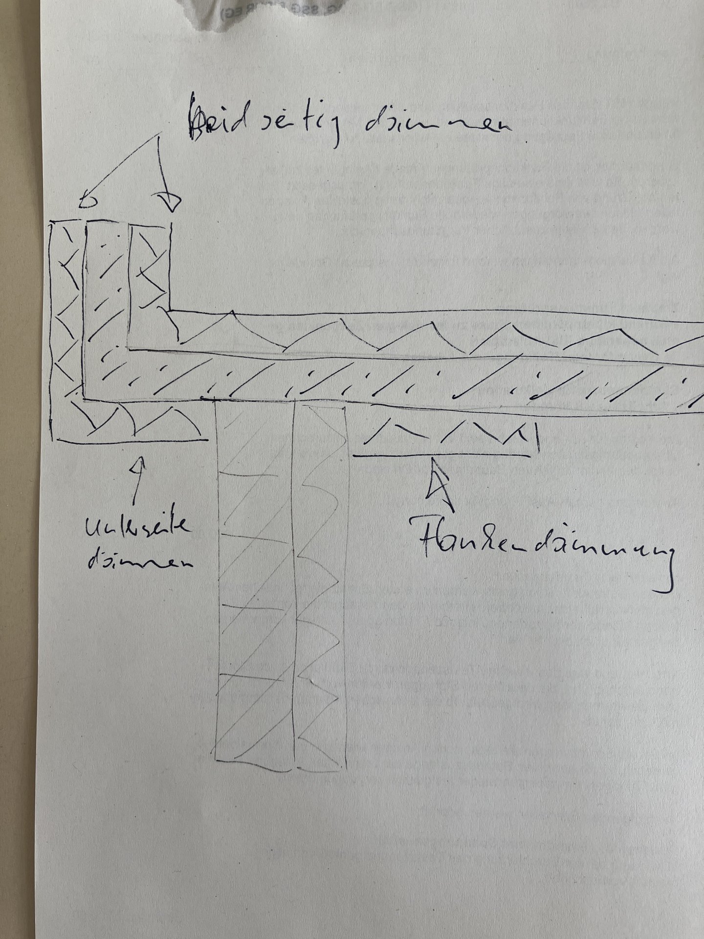

    ich benötige Unterstützung bei der Erstellung einer technischen Zeichnung für den Anschluss einer Außenwand an ein Flachdach. Ich bin mir unsicher wie man die Innendämmung an das Warmdach mit der auskragenden Attika anschließt. Ich habe leider auch nichts im Internet gefunden. Hier sind die Details der Aufgabenstellung:
    1. Außenwand:
      • Material: Sichtziegel
      • Dicke: 24 cm
      • Mit Innendämmung (ca. 15 cm)
    2. Flachdach
      • Material: Stahlbeton
      • Dicke: 15 cm
      • Kragt 30 cm über die Außenkante der Außenwand hinaus
      • Mit Dämmschicht (ca. 15 cm)
      • Komplett mit Attika (diese muss vollständig dargestellt werden)
    Hat jemand Erfahrung mit solchen Zeichnungen und könnte mir helfen, eine detaillierte und präzise Skizze zu erstellen? Jeder Hinweis oder jede Anleitung wäre sehr hilfreich!
    Vielen Dank im Voraus!
    Beste Grüße, Simon

    Guck mal bei Bauder, da gibts ne Menge Details.

    IMG_0772.jpeg Hier mal nur die Dämmung, den Rest schaffst Du schon.

    Super vielen dank!

    Vielleicht sogar oben auf der Attika auch, das kommt etwas auf die Höhe der Attra an. Den genauen Isothermenverlauf kann man ausrechnen (lassen).
