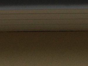

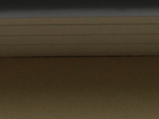

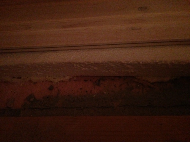

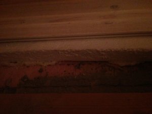

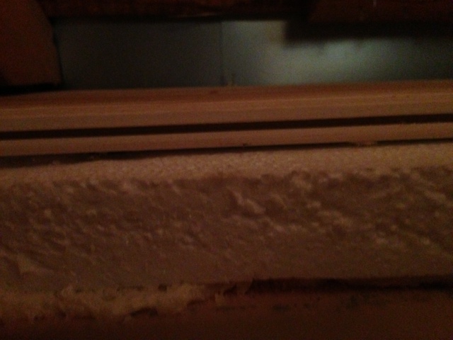

    bin neu hier und brauche mal eure Einschätzung. Wir bauen gerade einen Bungalow, und der Anschluß von der Außenwand zum Dachkasten erscheint mir sehr seltsam. Der Dachkasten läuft nicht gegen die Außenwand sondern liegt auf dieser auf.
    Kenne ich eigentlich nur anders, habe mir die Sache dann mal von innen angesehen, auf dem Ringanker liegt Styropor und auf dem dann die Bretter vom Dachkasten auf ?? Sieht für mich so aus als wenn nicht hoch genung gemauert wurde und die Höhendifferenz dann mit Styropor aufgefüllt wurde, habe somit eine rundlaufende Fuge, baut man nicht normalerweise "überlappend" sprich das der Dachkasten gegen die Außenwand stößt?
    Auch die Sparrenzwischenräume wurden nicht ausgemauert, wir haben mit 36,5 Y-tong Planstein gebaut.
    außen wurde dann ein mineralischer Putz aufgebracht, der natürlich unter dem Dachkasten endet.
    Anbei ein paar Fotos, vielen Dank im Voraus für eure Meinung.

    wenn aber auf deinem ringanker eine dämmung liegt, solltest du dich freuen. denn der ringanker ist die beste wärmebrücke und immer ein gern vergessener aspekt bei Bau.
