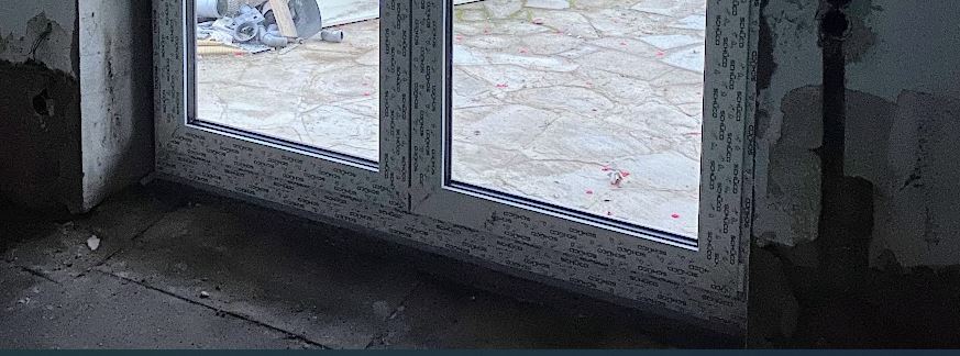

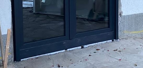

    ich erhoffe mir eine fachkundige Meinung zum Einbau bodentiefer Fenster:
    Das Haus wird gerade auf KfW70 kernsaniert. Wegen Feuchtigkeit von unten wurde die Bodenplatte komplett neu gegossen (14cm Faserbeton). Darauf wurde eine Schweißbahn (G200S4AL) geklebt (Verklebung nicht vollflächig).
    Nun wurden bodentiefe Fenster von einer Fachfirma eingebaut. Der Einbau erfolgte flächenbündig mit der Außenwand, auf die auch noch ein WDVS kommt.
    Die Fenster wurden nun AUF die Schweißbahn gestellt, die im Rahm verläuft.
    Nun sagt mein WDVS-Bauer, das sei falsch, da so weder luftdicht noch schlagregendicht. Seines Erachtens hätte die Schweißbahn hier weggeschnitten werden müssen und die Fenster auf die Rohbetondecke gestellt werden müssen.
    Die Fensterfirma bleibt dabei, es sei richtig, die Fenster auf die Schweißbahn gestellt zu haben.
    2 Fotos anbei.
    Für fachkundige Meinungen wäre ich dankbar.
    Vielen Dank & Grüße,
    Tobias Weber

    PS: Weiterer Aufbau von innen: 5cm Styrodur, FBH, Estrich, Fliesen.

    Das ist Quatsch was der WDVS ler erzählt.
    Wind und Schlagregendichtigkeit wird durch andere Maßnahmen erreicht…

    Geb ich Ilmaz recht.
    Ich würde die Schweißbahn auch lassen. Das Element muss von außen abgedichtet werden. Erstmal die 15cm Schneeebene (oder wie die hießt) und damit wäre die Winddichtigkeit erfüllt. Da gibt es solche Kunststoffabdichtungssysteme die Flüssigabdichtungen vergleichbar mit Balkonabdichtungen. Bitumen ginge natürlich auch, ist etwas komplizierter wegen der Verarbeitung und Brand von Polystyrol. Passt nicht so gut zusammen.

    Bodenbelag Außen wird neu? oder.... ? so wie es jetzt ist wird es nichts mit dem Abdichten gegen Schlagregen und gegen Stehendes Wasser.
    Innen Luftdichte Abdichtung .... auch auf die Schweißbahn... vorhanden? Die Fotos sind so Unscharf..

    Ihn Gings ja erstmal um die Bitumenbahn, und diese rauszureißen, wäre Schwachsinn. Das ist ja ein Planer vor Ort, der für das WDVS zuständig ist, ist halt aktuell etwas Fehlgeleitet. Ich denke mal dass jetzt Argumente Pro oder Contra Schweißbahn.
    Und was noch unklar ist. Ob der Fensterbauer schon fertig ist. Weil so wie es jetzt ist, ist es eben nicht fertig! Und wenn er glaubt das WDVS dichtet ab dann hat @tobiasweber den nächsten fehlgeleiteten vor Ort
  7. #7 Fabian Weber, 21.10.2021
    15.960
    6.252
    Von außen unten mit Flüssigkunststoff abdichten bis 15cm über späteren Belag. Dafür muss aber die Rolladenschiene nochmal ab, die ist meistens nicht dicht genug am Fensterrahmen dran.
