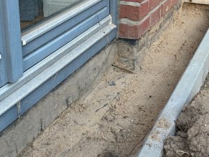

    ich habe eine Frage zur Ausführung bzw. Anschluss bodentiefer Fenster (öffenbar) und wollte daher mal freundlich fragen, ob jemand helfen kann. Auf dem Bild sieht man die vorhandene Ausführung. Bisher war der Boden bis zur Unterkante Fenster (grau) aufgeschüttet. Deshalb auch die unteren Klinkerreihen mit Bitumen. Jetzt haben wir das freigelegt und das Gelände ist jetzt flacher. Sieht natürlich nicht so gut aus. Wir hätten gerne eine schmale Fensterbank, daher war die Idee, einfach 2 Lagen des Klinkers unter dem Fenster auf die Folie aufzubringen und dann die Fensterbank aus Granit. Rundherum elastisch abdichten.
    Aber - wie macht man es richtig?
    Im Netz habe ich viele Infos zur Ausführung der eigentlichen Abdichtung (mit der Folie) gefunden, aber nicht, wie man danach weitermacht.

    Wollt ihr die Außenfensterbank als betretbare/begehbare Schwelle ausführen oder reicht euch die Optik?
    Wollt ihr anschließend wieder so hoch Kiesbett im Traufstreifen auffüllen, dass die bituminöse Sockelabdichtung "weg" ist?
    In diesem Fall wäre ich faul und würde einen XPS-Block (Perimeterdämmung) zuschneiden und mit Montageschaum (Brunnenschaum) im Schwellenbereich auf die Bodenplatte kleben und oben drauf dann die Natursteinplatte. Die Natursteinplatte muss dabei unter den Versatz des unteren Blendrahmens geschoben werden und da gehört ein Dichtband und eine dauerelastische Abfugung (Silikon für Außen) rein, gleiches gilt für die seitlichen Fugen zu den Leibungen (da würde ich das Dichtband aber oben auf die Natursteinplatte setzen.

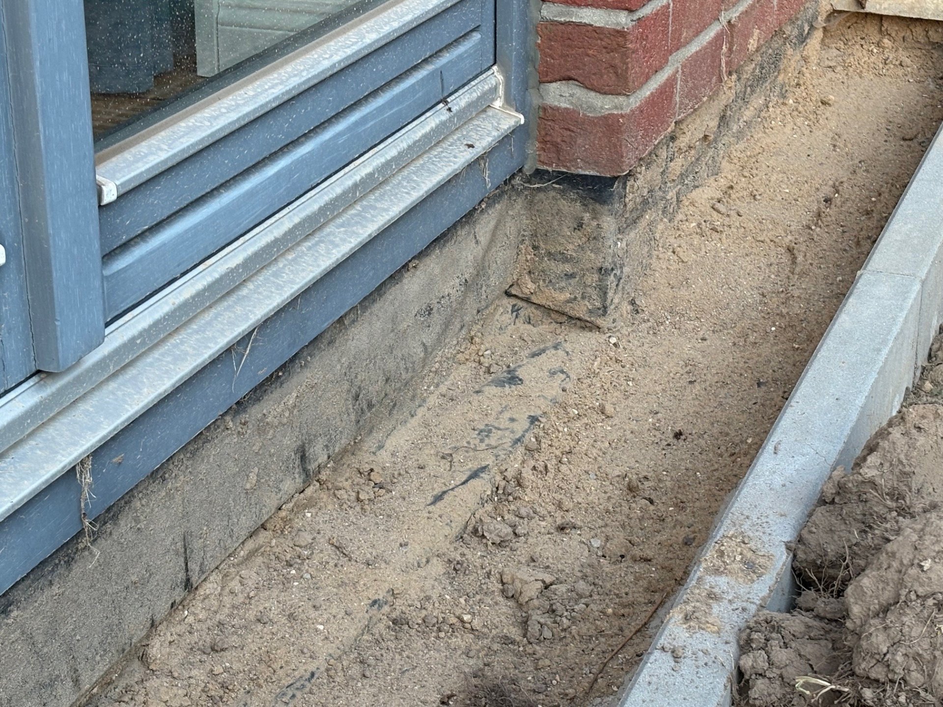

    Die Oberfläche Gelände wird zukünftig nur bis zur Mitte des schwarzen Streifens gehen (müssen wir noch ein wenig abkratzen...) und fällt zusätzlich nach links ab. Es soll der Rasen soweit wie möglich ran, nur ein Mähstein noch zwischen Rasen und Wand. Man wird also sehen was unter der Fensterbank ist. Da die Tür ein Durchgang ist, wird sich nicht vermeiden lassen, dass man mal drauftritt. Daher dachte ich an Klinker, habe aber Zweifel ob zwei Lagen mit Mörtel auf der schwarzen Kunststofffolie hält.
    Alle Hinweise zur Abdichtung sind notiert - danke dafür.

    Nimm eine mineralische Dichtungsschlämme oder besser noch einen Klebemörtel für die unterste Lagerfuge zwischen Bitumen und Mauerwerk.
    Den sichtbaren Sockel (Bitumen) kannst du mit einer Asphaltfarbe streichen. Bei uns hat es gut funktioniert auf KMB.

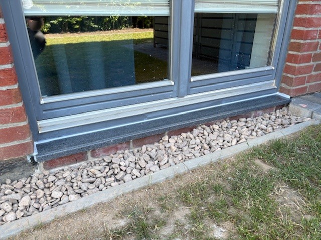

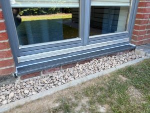

    So haben wir es letztendlich gemacht, bin zufrieden. Die Dichtmasse hätte dunkler sein können, aber wird jetzt beim Fensterstreichen übergestrichen (ist Polymer).
    Danke für die nützlichen Tips. :bierchen:

    In 2 Jahren ist die Dichtmasse auch ohne Überstreichen genauso grau wie die MW-Fugen.
