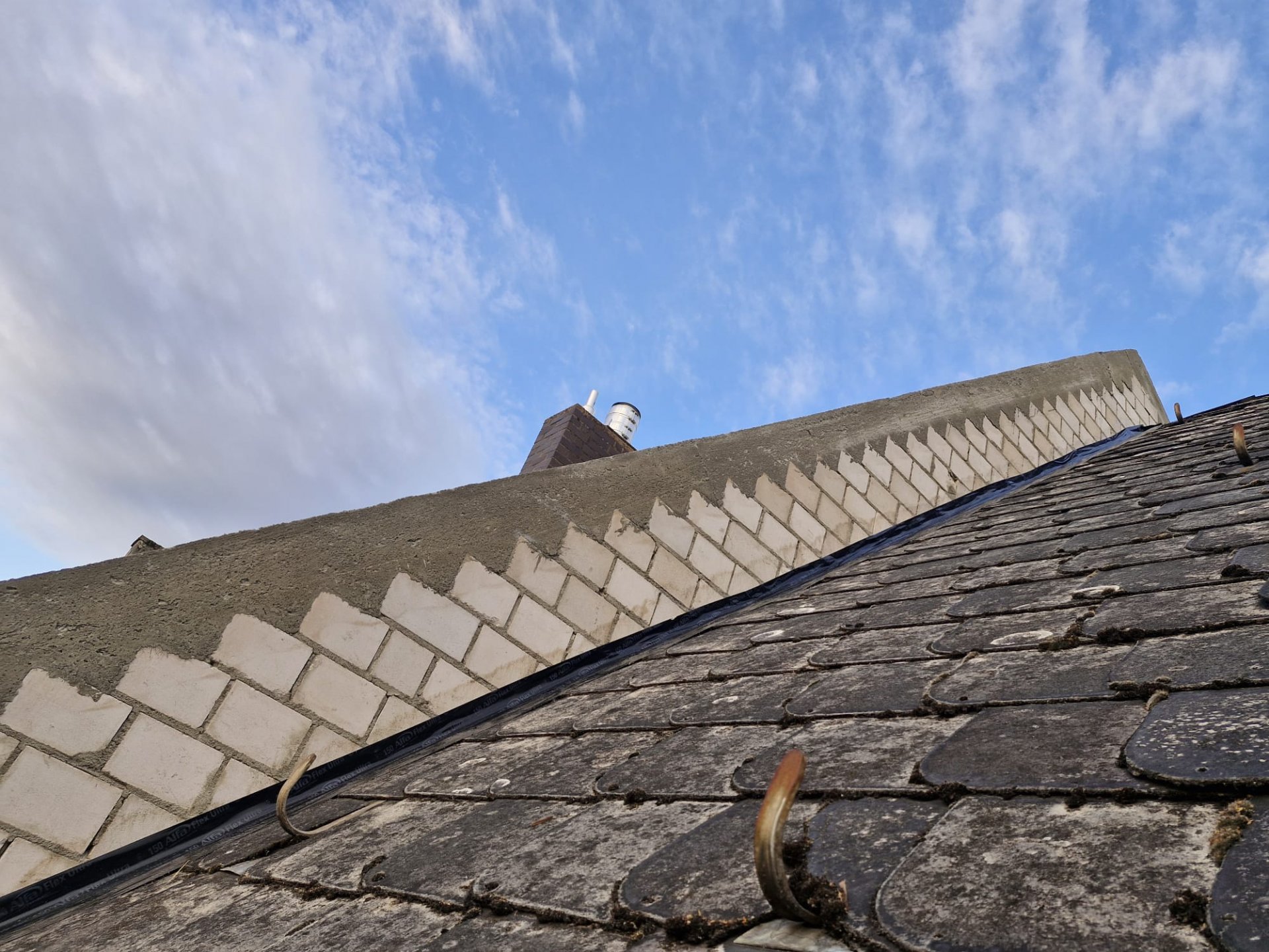

    unser Nachbar (Doppelhaus aus 1911) muss sein Dach neu machen - es regnet rein. Dabei wird das Dach auch noch 30 cm höher gelegt, gedämmt und verschiefert. Das Problem, bzw. die Herausforderung dabei ist, dass wir eine durchgehende Dachhaut haben, der Brandschutz im Bestand OK war - jetzt aber nicht mehr ist. Es wird die Brandmauer aus dem Dachstuhl weiter aufgemauert auf insgesamt 50 cm Überstand, dann Verschieferung und Verblechung.
    Nun ist der erste und zweite Schritt getan, die Dachhaut ist abgedeckt und die Mauer erhöht worden.
    Meine Freundin ist Bauingeneurin - Tiefbau. Hat aber natürlich mal was von solchen Themen gehört. Ihrer Ansicht nach ist der Anschluss der Mauer an die Dachhaut viel zu kurz, ihrer Ansicht nach müsste die Anbindung von der Dachhaut bis zur Mauerkrone abgedichtet sein, damit sich kein Wasser an die Mauer heranwanzen kann.
    Sie findet allerdings nur Aufbauschemata für Attikaanbindung auf Flachdach.
    Hier ist der IST-Zustand
    Kann da mal jemand ein fachmännisches/fachfrauisches Auge drauf werfen und ggfls. einen Hinweis auf Ausführungvorschriften/ Best practise geben? Bei den 4 cm habe ich Angst, dass sich da Moos reinsetzt und dann schön den Regen in die Mauer lenkt...

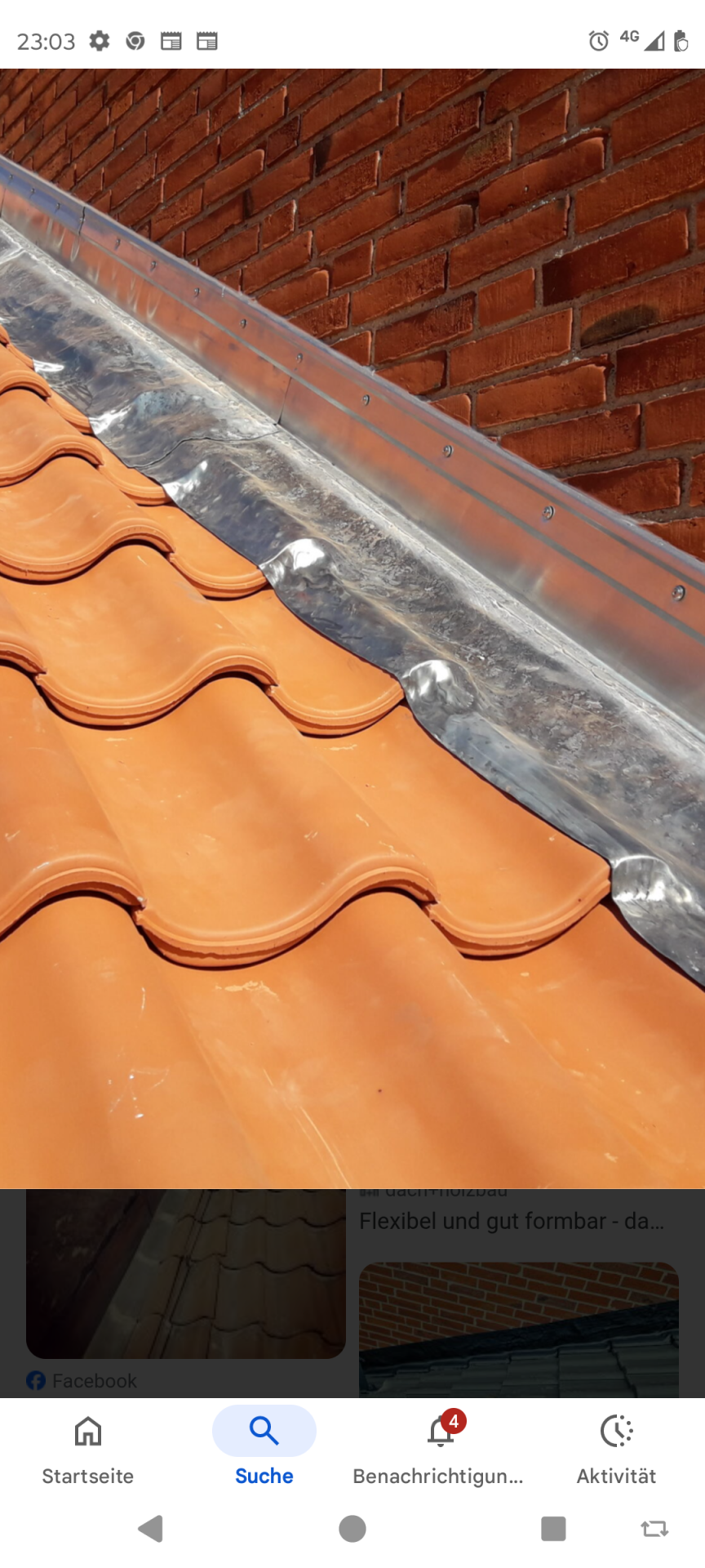

    Es kommt zum einem auf die Krone eine Verwahrung, zum anderen wird noch verputzt , wie dann deine Deckung noch angeschlossen wird , hier gibt es mehrere Möglichkeiten.
    Üblich wäre zum Beispiel:
    FLK als Abdichtung
    Kappprofil und Blech fast aufstehend auf deiner Deckung
    Flex Band Bytil oder Alu

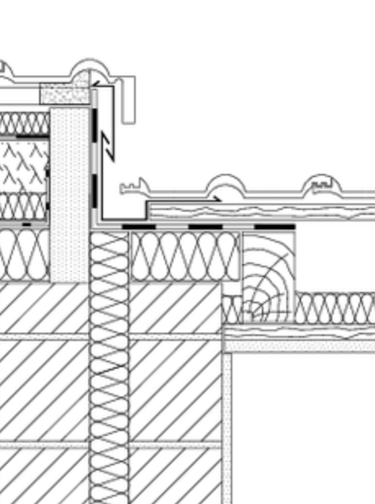

    Oder ein Blech ähnlich Kehlblech oder Ortgangblech welches unter die Deckung geschoben wird.
  7. SIL
    10.876
    4.219
    Wozu , damit bestärkst du ja nur die Idee es gäbe Anspruch auf eine vollständige Verwahrung der Brandwand und bei der Deckung bereitet es schon erheblichen Aufwand falls du wirklich hier Blech unterfahren willst.

    Naja, die müssen mit dem Blech schon unter die Deckung gehen. Die Gebindesteigung der Dacheindeckung zeigt Richtung Brandwand. Wenn man da nur ein Blech oder irgendwas anders nur oben drauf macht, dann kann es passieren, dass Wasser an den Kanten entlang unter das Blech läuft. Dann hast du das Wasser ganz schnell im Gebäude. Ich als Eigentümer würde schon darauf pochen, dass wenn schon an meinem Dach gearbeitet wird, dass es dann auch wieder so hergestellt wird das es fachgerecht ist.

    Mir geht’s bei dem Beispiel um die Unterfahrung der Deckung.
