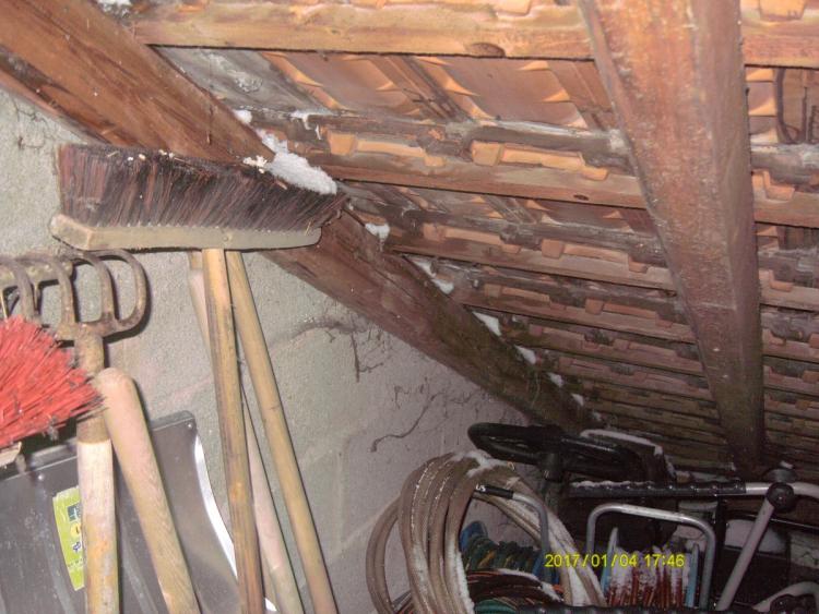

    Guten Tag an die Expertengemeinde,

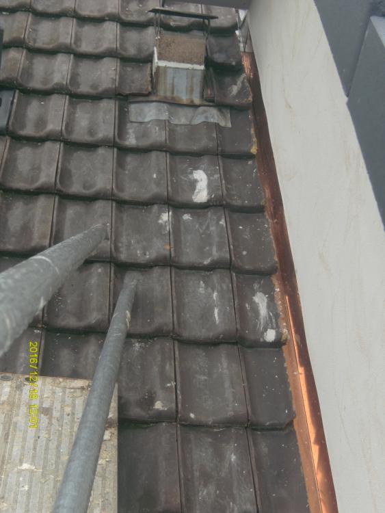

    da mir in meinen anderen drei Dachproblemthreats so toll weitergeholfen wurde ( die hochstehenden Ziegel sind leider noch nicht gelöst) hoffe ich, dass Ihr mir hier auch weiterhelfen könnt. Das Problem ist diesesmal der Anschluss zu Nachbars Doppelhaushälfe. Nachbars Dach ist schon älter, und war, wahrscheinlich, bis zu unserer Haus und Dachsanierung mit einem Bleiblech an unser Haus angeschlossen.
    Momentan ist ein Kupferblech unter Nachbars Ziegel angebracht.

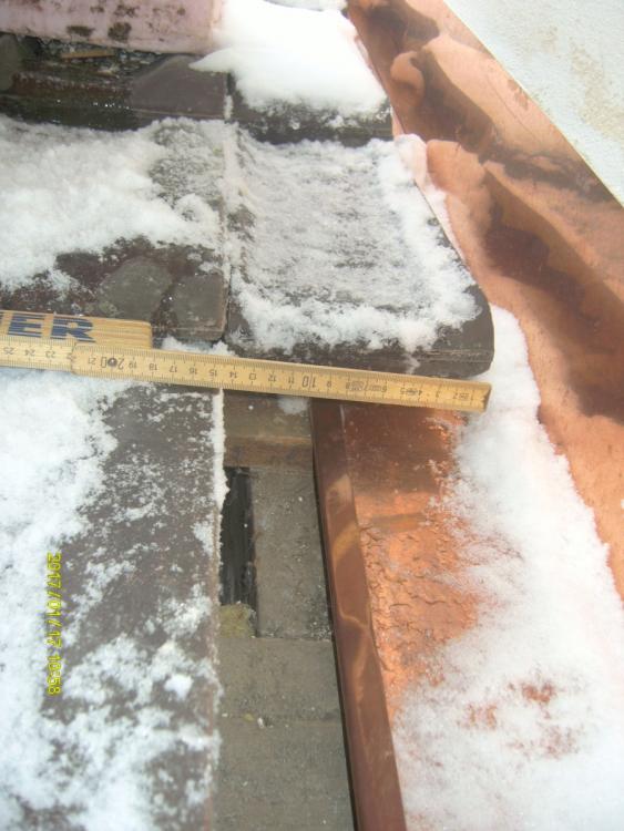

    Die Ziegel haben einen Abstand von circa 5,5 Zentimeter zu unsere Wand. Ich hatte nach Ausführung reklamiert, dass man mit der Hand durchkommt und dass da Vögel durchschlüpfen. Laut Zimmerman und Plan sei aber der Abstand perfekt.

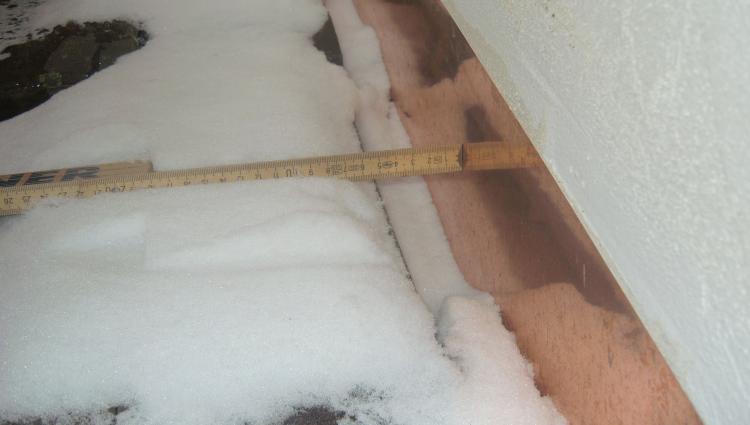

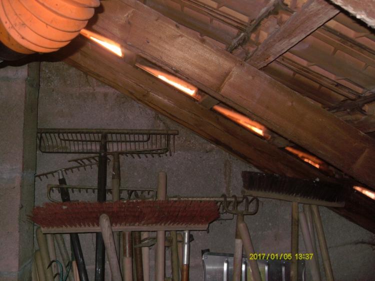

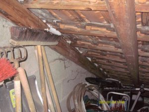

    Als es jetzt schneite sah es bei meinem Nachbar so aus.
    Durch den Schneeeintrieb hatte ich ganz schön Stress mit dem Nachbarn.
    Auf meine jetzige Reklamation will der Zimmermann Schaumstoff (wie um die Dachfester) unter die Ziegel machen, um dieses "größtenteils" auszuschliesen.
    Ist dies die Lösung?
    Was macht der große Abstand der Ziegel zu unserer Wand für einen Sinn?

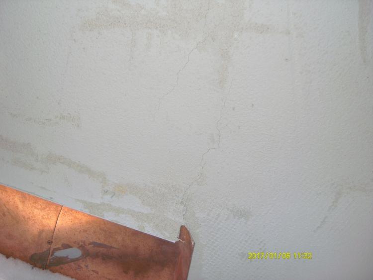

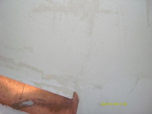

    Unten vom Blechanschluss bilden sich Haarrisse. Können diese zu einem Problem werden?

    Die Breite des Anschlussblechs ist soweit ok. Die Überdeckung der Ziegel auf das Anschlussblech muss 10cm betragen. Dies ist gegeben. Mit den Schaumstoffkeilen sollte das Problem behoben sein. Der Abstand von 5cm ist sehr großzügig, aber nicht zwingend verkehrt.
    Laut Fachregel sind 4cm vorgeschrieben. Bei geringer Niederschlagsbelastung kann bis an die Wand gedeckt werden.
    Aus welchem Material ist denn die Dachrinne beim Nachbar? Hoffe doch auch aus Kupfer.
    Dein Haarrissproblem könnte von einem fehlenden Putzanschlussprofil her kommen, jedoch schaut es so aus als wäre eins verbaut. Bin kein Gipser, aber mit dem Oberputz sollte das behoben sein und auch nicht mehr auftreten...Aber dazu kann ein Gipser- Fachmann besser drauf antworten.

    Für das Haarrissproblem suche ich dann die richtige Rubrik.

    Ich kenne das mit dem Abstand damit sich angesetzter Dreck leichter wieder ausspülen kann und nicht an den Ziegeln hängen bleibt, dann könnte Wasser nämlich wegen dem Dreck evtl unter die Deckung laufen.
    Es gibt auch noch die andere Ausführung mit Nocken, aber ob man das bei so einer langen Wand sinnvoll machen kann weiss ich nicht, kenne das eher von Gauben usw.
    Da schreibt bestimmt noch ein Dachdecker was dazu, aber mit den Schaumstoffkeilen sollte das mit dem Flugschnee definitiv vorbei sein.

    @Saniergenervter - Bei starker Niederschlagsbelastung kann es eventuell zu Wassereintritt kommen, da das anfallende Wasser nicht schnell genug abgeleitet werden kann. Ausserdem kann, wie mein Vorredner schon erwähnte, sich kein, bzw. nur schwer Schmutz absetzen der die Ablaufrinne/blech zusetzt.
    Wegen den Keilen...Richtig. Da hättest Dir etwas Ärger ersparen können...

    Ich war der Meinung je näher an unsere Wand, umso mehr Überdeckung, umso sicherer ist die Sache da das Wasser dann über die Ziegel ablaufen kann.
