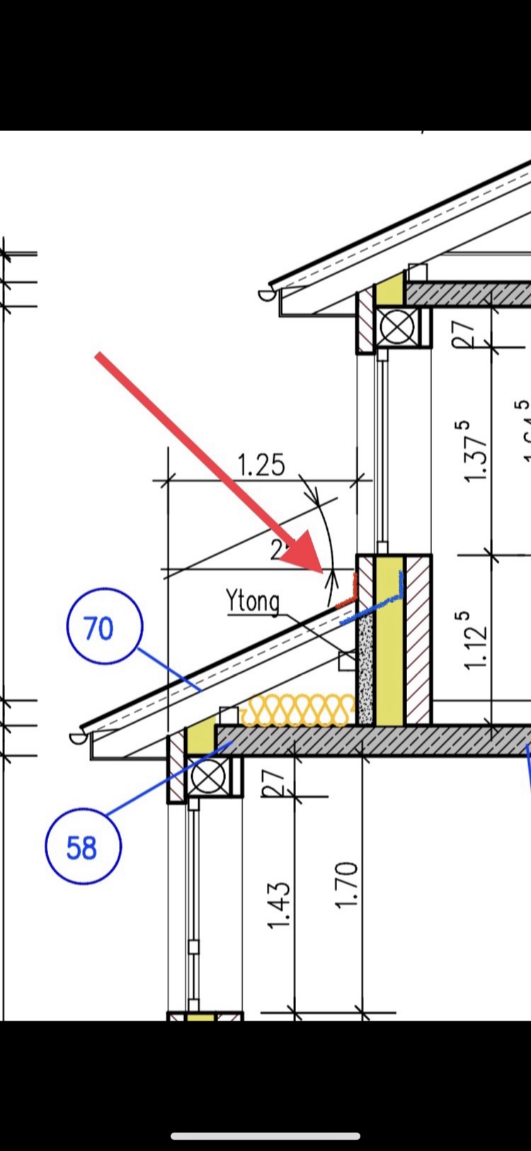

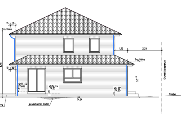

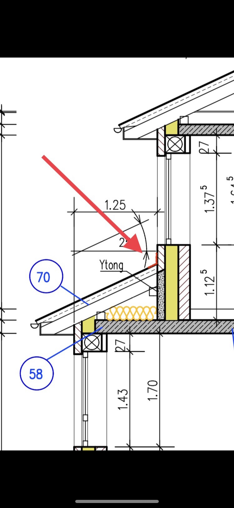

    Hallo Zusammen,
    wir bauen momentan ein Haus mit Klinkerfassade und einem eingerücktem Obergeschoss an zwei Hauswänden (siehe Bild Südansicht). Meine Frage wäre wie wir das Ganze am besten abdichten, sodass uns kein Wasser hinter den Dachkranz ins Mauerwerk oder die Dämmung laufen kann?!
    In der vorhandenen Detailzeichnung sieht man das der Bereich hinter dem Dachkranz mit Ytong aufgebaut werden soll, Zwischendecke aus WU-Beton.
    Variante 1(Rot): Abdichtung nur von Außen (Meinung des Bauleiters)
    Variante 2(Blau): Abdichtung von Außen und Z-Folie (Befestigt am Hintermauerwerk und auslaufend auf Unterspannbahn Dachkranz?)
    Variante 3(Grün): Abdichtung von Außen und Horizontalsperre nur Übergang Klinker/Ytong
    Kann mir hier jemand ein Tipp geben oder hat jemand ein ähnliches Haus und wie wurde es dort realisiert?
    Vielen Dank im Voraus und frohe Weihnachtstage :)

    Die Sparren werden ja Oberseitig eine Unterspannbahn als zweite wasserführende Ebene bekommen. diese würde ich bis auf das Hintermauerwerk führen, also quasi Variante 2.
    Bei Variante 1 kann dir bei Undichtigkeiten in der Klinkerfassade Feuchtigkeit dahinterlaufen. Da du da unten keinen Ablauf hast, sammelt es sich dann da.
