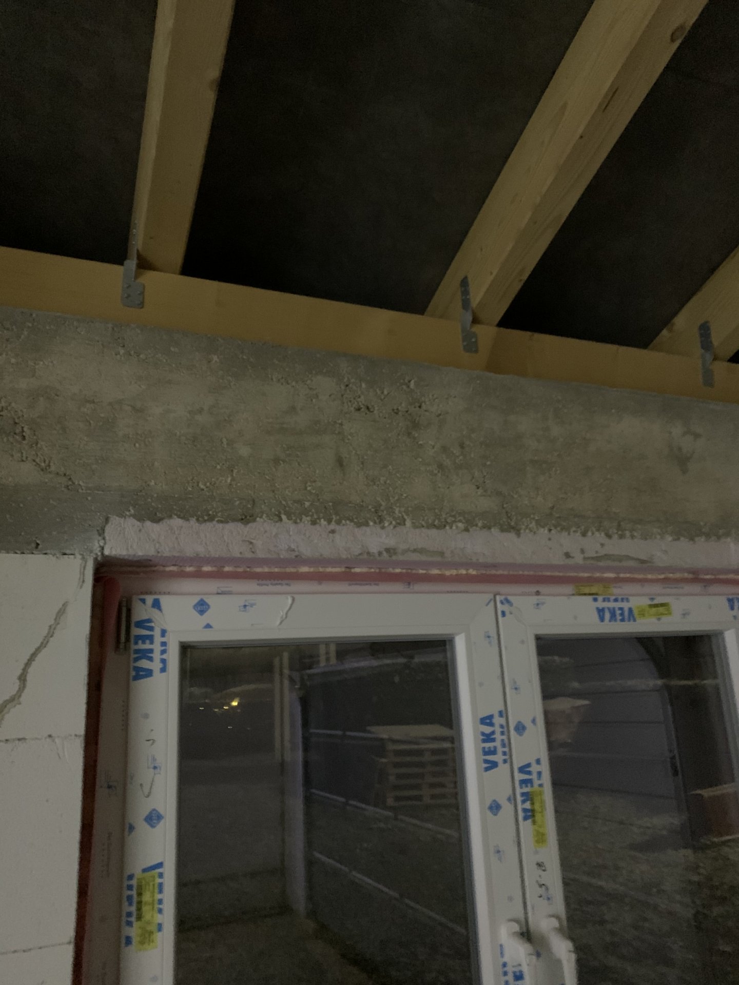

    Hallo liebes Forum,
    Ich möchte bei meinen Garagenneubau gern eine Zwischensparrendämmung anbringen.
    Aktuell liegt auf dem Mauerwerk Rings um lediglich die Fußpfette. Wenn ich nun zwischen den Sparren dämme, muss ich sicherlich irgwndwie einen Abschluss/Übergang zwischen Pfette und Dämmung hinbekommen.
    Muss ich bis zur Unterspannbahn hin mauern und dann mit Kompriband Abdichten?
    Gruß,
    Jochen

    Es wird in der Garage im Winter nicht kuschelig warm werden, wenn das Dach gedämmt ist.
    Zumindest das heute übliche Blechtor der Garage mindert die Dämmwirkung.
    Dazu fehlt eine Heizung in der Garage. Die Erdwärme reicht da nicht weit.
    Man hat vor vielen Jahren die Garagen beheizt und die Fahrzeuge rosteten stärker.
    Also der Sinn einer Dämmung der Garage ist überschaubar. Auch ein luftdichter Anschluß muß nicht so genau gemacht werden.
    Aber die im Winter in die Garage eingestellten Pflanzen erhalten vermutlich keine so niedrige Temperatur.

    Moin.
    Sinn macht das nicht eine Garage mit Dampfsperre/bremse auszustatten aber das ist meine Meinung.
    Fuge zwischen Ringanker und Ringbalken mittels Dampfsperrenkleber aus Tube abdichten, Dampfbremse einfach rundum an Fette kleben. Für den Putzer muss bestimmt eh ein Streifen Wedi/Heraklith auf geschraubt werden damit Putz haftet. Der Putzer putzt dann bis unter deine Deckengipsplatten. Dann hast du es bestmöglich Luftdicht.
