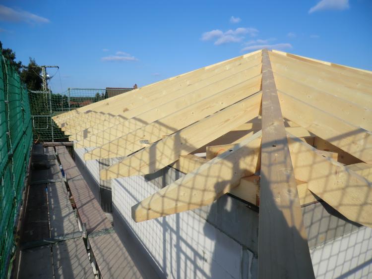

    wir haben letztes Jahr ein Haus gebaut und diverse Sachsen selbst gemacht. Weil man nichts falsch machen möchte, wurden Handwerker zur korrekten Ausführung befragt. Nun kommen aber doch zweifel an der Korrektheit im Bereich des Trockenbaus auf.
    Hier unsere Frage:
    Wir haben ein Kaltdach und mussten somit die Zwischendecke dämmen. Die Sparren (Maß 60mm x 220mm) haben wir mit Knauf Klemmfilz (240mm) gefüllt. Probleme machte uns dabei eher der Anschluss ans Außenmauerwerk. Es ist ein KS Stein mit 140 mm Styropordämmung.

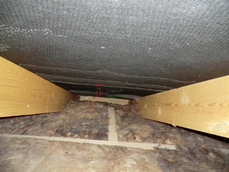

    Es ist eine Fußpfette (150 x 150 mm) auf den Außenwänden aufgeschraubt. Die Dämmung haben wir von innen an die Fußpfette angeschlagen. Auf Empfehlung des Holzbauers wurde auf die Fußpfette noch ein Stück Trennwandplatte (60mm Höhe und 200 mm Länge) auf die Fußpfette gelegt. Auf der "Außenseite" der Fußpfette ist ein kleiner Spalt zwischen Styropordämmung und Fußpfette entstanden. Hier haben wir ein paar Dämmreste hinein gestopft um den Spalt zu füllen.
    Bei dem Wind der vergangenen Tage (wir hatten hier bis Windstärke 11), ist in einigen Bereichen die aufgelegte Trennwandplatte von der Fußpfette geweht worden. Nun stellt sich für mich natürlich die Frage, ob die Bauausführung überhaupt richtig war oder ob die Trennwandplatte vielleicht gar nicht notwendig gewesen ist? Falls wir etwas falsch gemacht haben, bekommen wir das Problem ohne größere Abrissarbeiten am Trockenbau korrigiert? :hammer:
    Ich habe mal ein Bild vom Dachstuhl sowie von Innen, vom Dämmaufbau angefügt.

    Geht denn die Fassadendämmung jetzt bis OK Sparren ?
    Man kann das geschriebene an den Pfeilen in Bild 1 nicht erkennen/lesen .

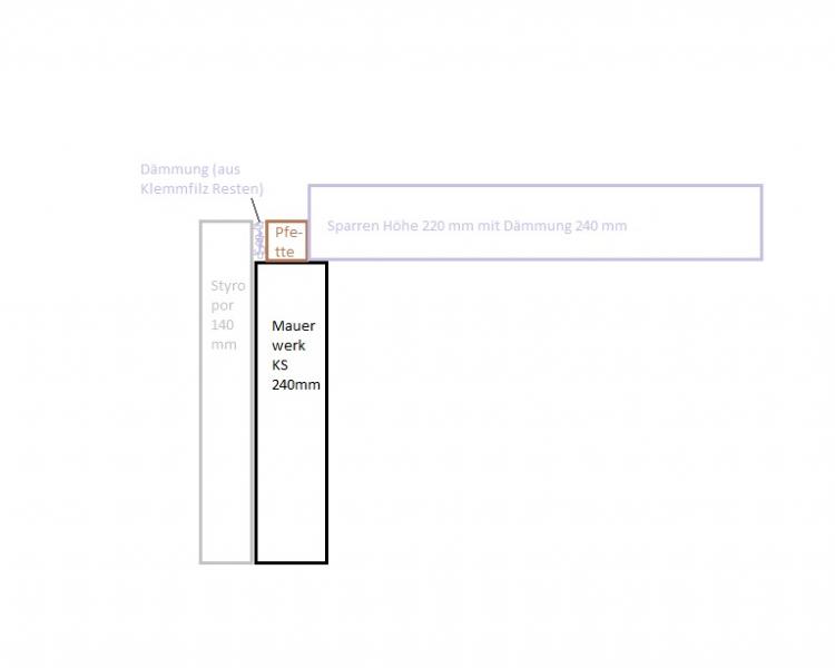

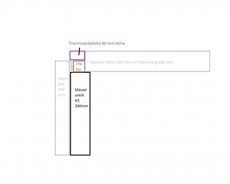

    Hallo, ich habe das ganze mal schematisch dargestellt. Die Proportionen stimmen so, ist aber nicht im Maßstab.
    Wir haben die Variante mit der auf die Fußpfette gelegten Trennwandplatte gemacht. Aber wie gesagt. Beim letzten Sturm ist auf der Wetterseite des Hauses teilweise dieser Dämmstreifen weg geweht worden.
    Nun die Frage, wie man den Anschluss sauber ausführt oder ob wir vielleicht schon alles richtig gemacht haben?! Die Fassadendämmung geht nur bis OK Fußpfette, (die ist ja ca. 150 x 150 mm) die Sparren sind höher (220 mm). Hätte die Styropordämmung der Fassade bis OK Sparren verlaufen müssen? Dann wäre mir auf jeden Fall nicht die Trennwandplatte beim Sturm um die Ohren geflogen.
    Der Zimmermann hatte nicht auflegen gesagt, er meinte, ich soll sie sie mit dem Dämmwolle ein Stück überdämmen. Die Dämmwolle aufschrauben macht doch aber auch wenig Sinn? Wie gesagt, die Fassaden Bauarbeiter, die sonst auch den Trockenbau machen meinten, nur anschlagen. Der Chef der Fassaden und Trockenbau Firma meinte jetzt, bis in den Dachkasten (also si 3-4 cm bis über die Styropordämmung) überdämmen. Dann ist doch aber die Angriffsfläche für den Wind noch größer?

    Die Dämmung außen sollte doch bis an die Sparren laufen oder? Im Optimalfall wurde die Dämmung oben angeschrägt und bis an die Unterspannbahn bzw. Holzschalung angesetzt.
    Der Spalt zur Fußpfette ist bei mir auch. Den vollstopfen sollte genau richtig gewesen sein.
    Ich würde jetzt sagen, dass die Dämmung im Dach über die Fußpfette laufen sollte.
    Bei mir ist der Teil des Daches noch im OG, daher sind die Sparren dort komplett gedämmt und auch bis über die Fußpfette.
    Die Trennwandplatte kann da nicht schaden. Befestigen kannste die ja nicht wirklich. Aber wie kann der Wind die verschieben?
    Aber wieso nur 60mm? Auf dem Foto oben sieht das doch nach viel mehr aus. Kannste da vom Spitzboden noch was reinschieben? Bis zur Außenwanddämmung?
    Das musste mit Fotos von außen und Dachboden nochmal verdeutlichen.
    Was ich mich noch frage: Bei 220er Balken 240er Dämmung genommen? Noch ne Latte aufgeschraubt oder umgekehrt?
