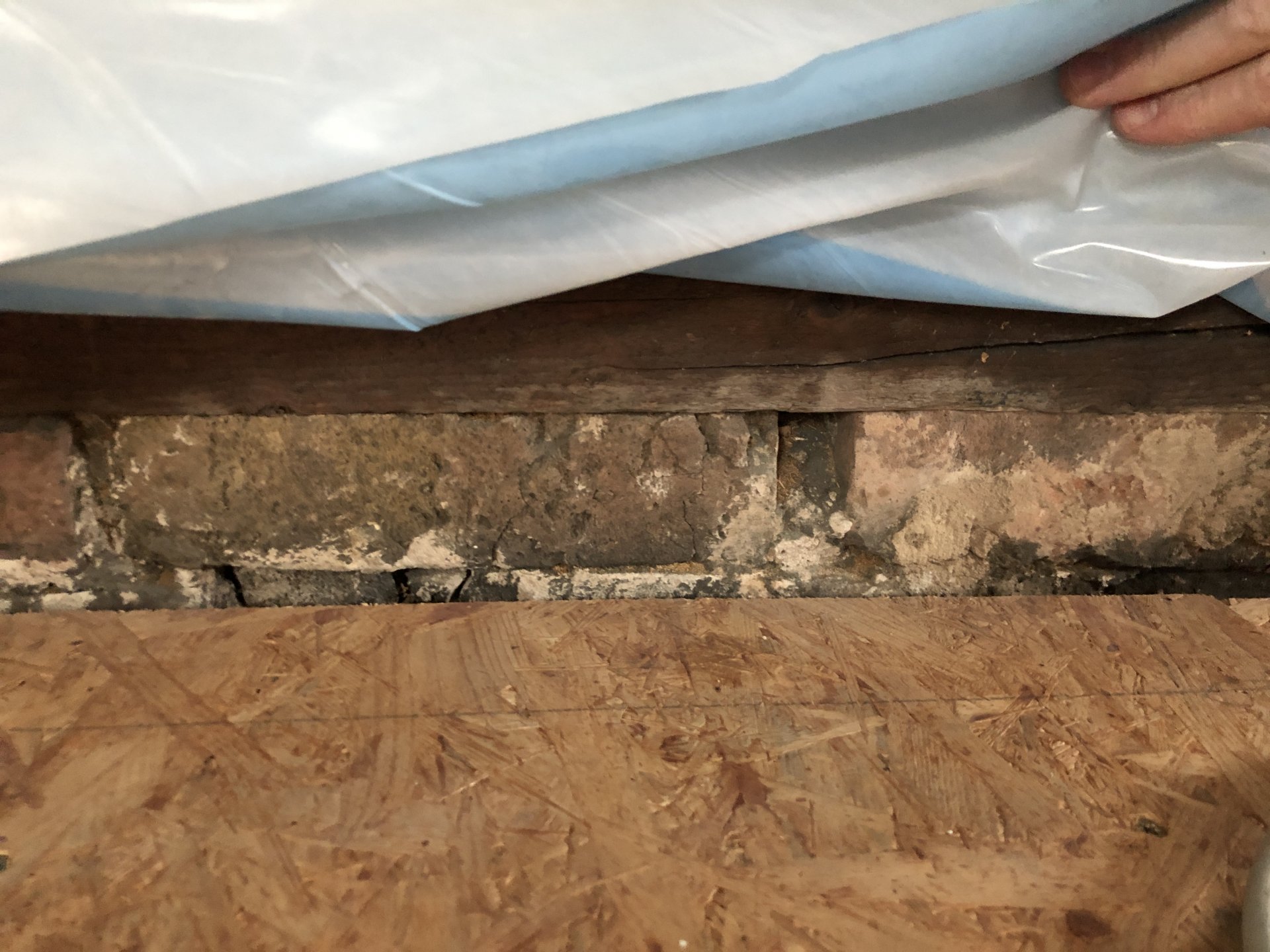

    Hallo Freunde,
    kurze Frage: wo würdet ihr die Dampfbremse ankleben:
    1. Fußpfette
    2. Mauerwerk
    3. OSB-Bodenplatte?
    4. Egal?
    Danke im vorraus =)

    was ist denn unter der OSB bis hin zur Farbschicht?

    Holzbalken mit Dämmung dazwischen.

    Die OSB-Platte liegt auf der obersten Geschossdecke und unter der Platte liegt Dämmung? Und unter der Dämmung vermutlich auch eine Dampfsperre, oder?

    In der Regel gilt OSB als Dampfbremse. Wenn die OSB richtig verlegt und seitlich + unten abgedichtet wurde, kannst du die Dampfbremsfolie aus die OSB verkleben. Vielleicht könntest du noch Bilder aus der Ferne machen und uns Genaueres zum Aufbau sagen.

    fachgerecht wäre die obere mit der unteren DB zu verkleben,
    wird das Dachgeschoß beheizt / belüftet?

    Danke für eure Antworten.
    Da es sich um einen Holzboden handelt, würde ich auf eine Dampfbremse verzichten. Meiner Meinung nach reguliert das Holz die Feuchtigkeit. OSB-Platten sind sind nicht ganz sauber drüber.
    Ich hätte gleich Laminat mit integrierter Trittschalldämmung draufgelegt.
    Dachgeschoss wird dann als Büro genutzt sowie ein Bad eingebaut.

    dann würde ich das an der Pfette verkleben, am Mauerwerk wäre zwar besser, ist aber schlecht möglich,
    da dies unverputzt ist,
    eine Schwachstelle wird das immer bleiben

    Mauerwerk.
    Auf OSB besteht die Gefahr, dass von unten feuchte warme Luft hinter die Folie dringt und dann - je nach Dachkonstruktion - zu Kondensatschäden führen kann.

    wenn die Mauerfugen überall so gross sind dan lieber mauerwerk verputzen / zuspachteln und dan auf mauerwerk

    Das Mauerwerk hätte man vorher verputzen müssen. Jetzt hier ne halbe Reihe zu verputzen ist auch nicht ideal.
    Irgendwie siehts da auch aus, als ob das vorher schon mal gegammelt hat, kann auf dem Foto auch täuschen.
    Evtl. alte Feuchtigkeitsschäden?

    Wenn ich die OSB Platten abdichte und die Folie an selbige verklebe, hab ich doch meinen dichten Raum oder?

    sofern von unter dem OSB seitlich keine Luft hochkommen kann und daran wirds wohl scheitern oder ?

    Da hast du recht. Hab mir jetzt nochmal überlegt, was ich eigentlich ja bezwecken will: keine warme Luft in die Sparrendämmung. Geht ja dann nur, wenn ich die Bremse auf die Fusspfette klebe (geht ja auch mit Flexklebeband wenn sauber, ich hab einfach keine ruhige Hand beim Kartuschenkleber..=) )
    Sollte dann warme Luft von unten kommen, wäre es ja von warm nach warm, das ist doch ok? Das Mauerwerk krieg ich wohl nicht mehr ganz zu...

    Ich würde mir auf jeden Fall die Pfette und das Mauerwerk vorher noch mal im Detail anschauen, vielleicht sogar mal die Holzfeuchte messen.
    Für mich sieht das auf dem einen Foto wirklich so aus, als ob es da mal längere Zeit feucht war, entweder von oben oder durch Kondensation.
    Nicht dass du hier irgendein Problem übersiehst und danach ist alles "zu"

    Das graue/ weiße ist meiner Meinung nach sandig gewordener Kalkmörtel, immerhin hat die Hütte schon 100 Jahre auf dem Buckel. Holzfeuchte messe ich mal nach! Dürfte aber doch höher sein, da es im Winter mehr Feuchtigkeit aufnimmt. Oder lieg ich falsch?

    Ich rate dir dringend zu Kartuschenkleber wie z.B. Isover X-TraFit. Muss wirklich was hochwertiges und dauerhaft elastisches sein. Damit gleicht man am besten Unebenheiten usw aus.
    Man kann es auch mit Klebeband kombinieren: also erst eine Raupe, Folie andrücken, dann mit Klebeband fixieren.
    Und vorher alles schön fett und staubfrei machen - ich nehm dazu Brennspiritus.
    Wenn du sowas noch nie gemacht hast mach lieber ein paar Versuche auf ähnlichen Untergründen / Materialien um ein Gefühl dafür zu bekommen.

    Alles klar, danke dir! Holzfeuchte ist im übrigen in Ordnung.

    Anpresslatte nicht vergessen

    Hatte jetzt nochmal jemand mit Erfahrung da. Der meint, ich muss das Mauerwerk definitiv verputzen so tief es geht...
    Dann mal ran an den Speck...
    Anpresslatte auf den Kleber? Ich dachte der darf nicht flach gedrückt werden? Ich hätte jetzt mit Kartuschenkleber und anschließend nochmals Klebeband gearbeitet =)
