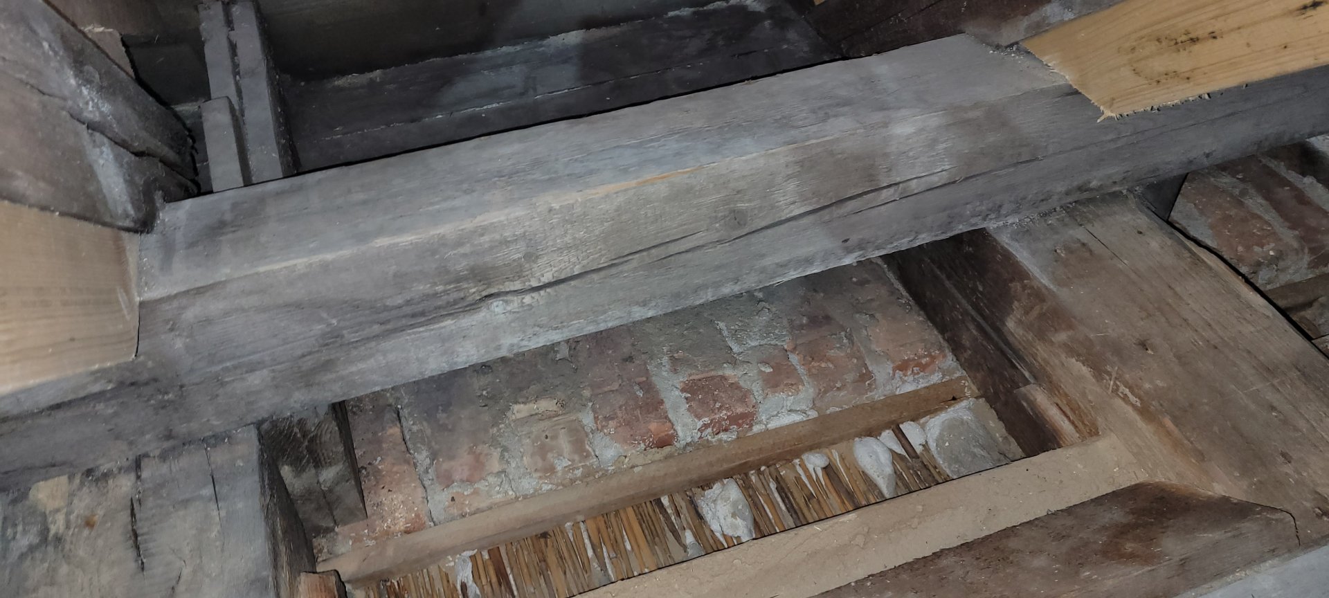

    nach vielen Hilfen die ich hier schon von lesen bekommen habe nun meine erste eigene Frage.

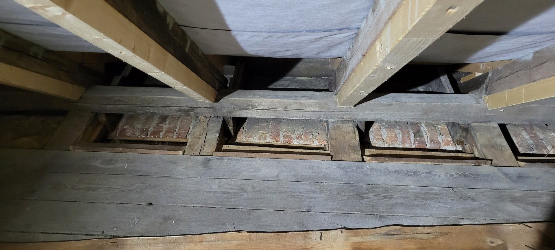

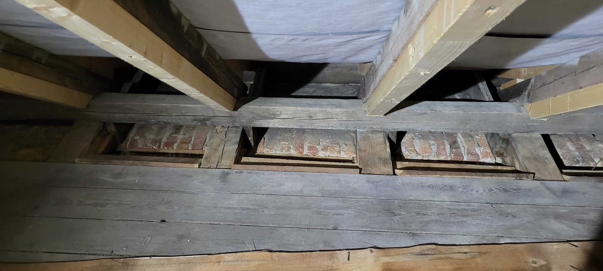

    Wir renovieren gerade unsere Dachgeschoss eines über 100 Jahre alten Hauses. Das Dach ist komplett neue gedeckt, Unterspannbahn eingebracht sowie alles aufgedoppelt für eine Dämmung. Diese soll nun eingebracht werden.
    Es stellt sich mir jedoch die Frage wo ich die Dampfbremse fußbodenseitig an den Bestand anschließe.

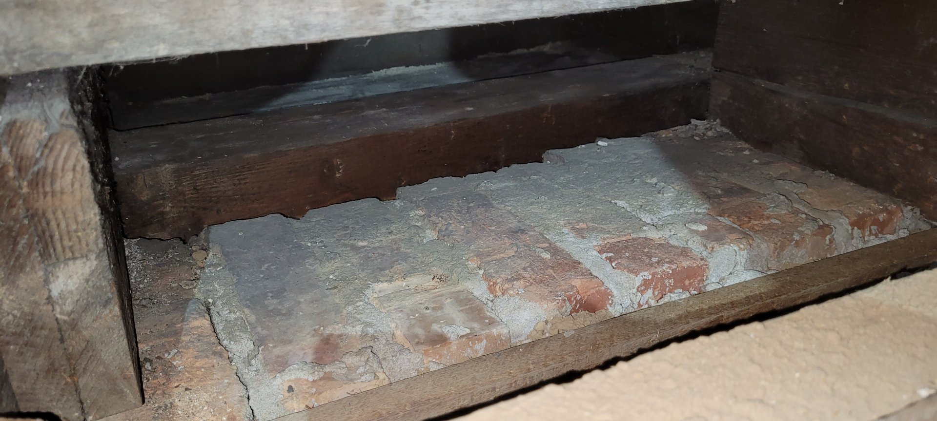

    Ich habe zwei Dielen, die darunter liegende Schüttung und die ersten Bretter des Blindboden entfernt und nun freie Sicht auf die Balken und das Mauerwerk sowie den Beginn der Strohputzdecke des darunter liegenden Geschosses.
    Wo muss nun im Idealfall die Dampfbremse angebunden werden?
    1. Am Mauerwerk und den Balken?
    2. Oder am Schwellenholz, vorausgesetzt der Bereich zwischen den Balken und dem Mauerwerk wird mit einer OSB Platte geschlossen?
    Wichtig zu wissen. Der Fußboden wird komplett erneuert und kommt ca. 4cm höher. Also ist dann ca. mittig vom Schwellenholz.
    Hab dann noch zusätzlich eine Frage zum Traufkasten. Muss dieser mit einer Unterspannbahn ausgelegt werden oder reicht es da die Dämmung rein zu arbeiten.
    Vielen Dank für eure Hilfe.

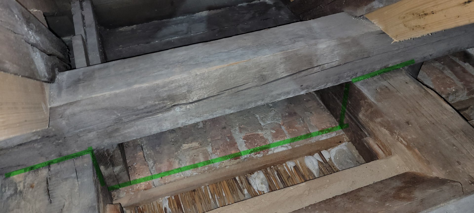

    Einfache Lösung gibts bei sowas leider nie. Die beste Lösung ist es auf dem Mauerwerk und etwas an den Seiten der Holzbalken einen Glattstrich einzubringen und darauf die Folie zu verkleben.
    Dann noch seitlich die Holzbalken möglichst "entrauen"/abglätten und dann einmal um jeden Holzbalken verkleben, sodass eine durchgängige Luftdichtigkeit über die gesamte breite erzielt wird.

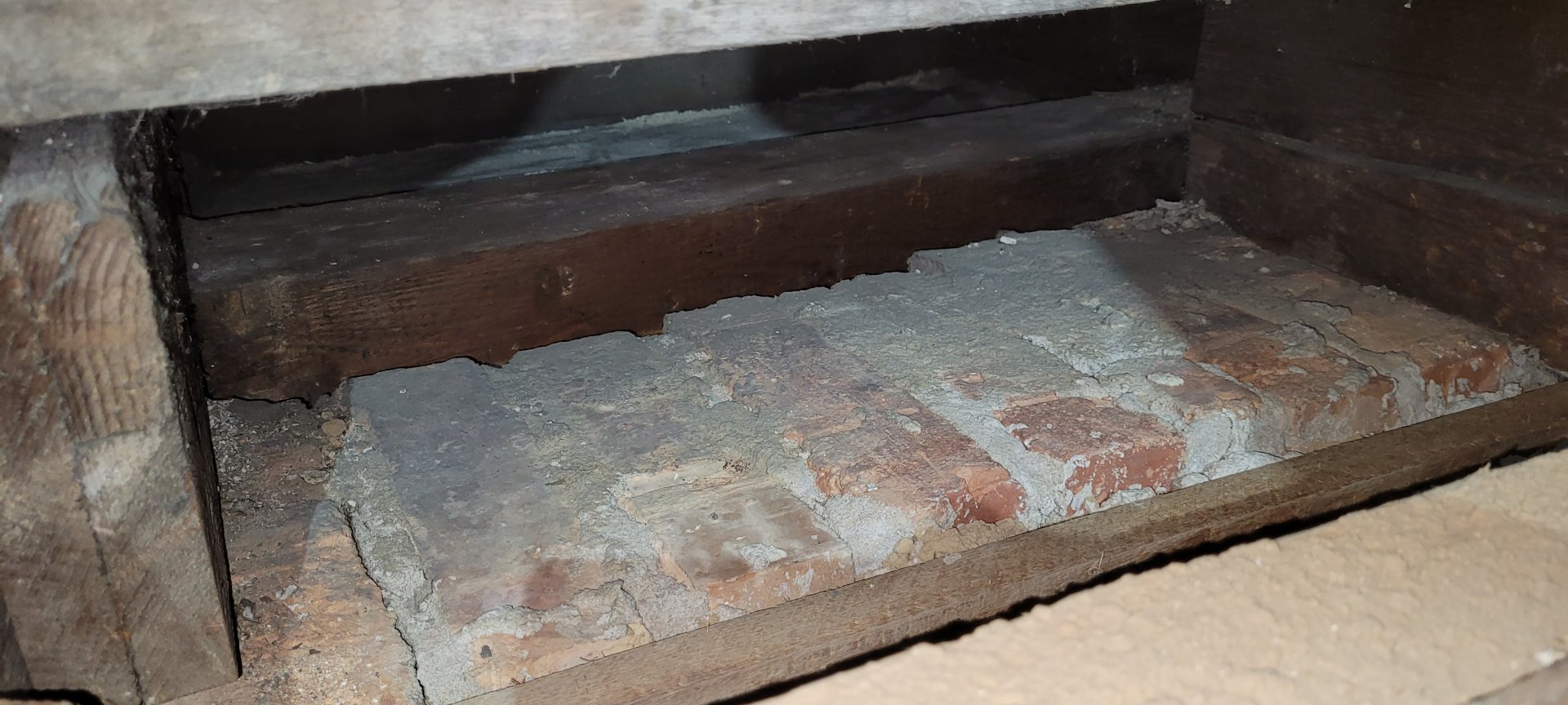

    Vielen Dank für die Antwort. An sowas hatte ich auch schon gedacht. Was ist mit dem Bereich unter den Balken? Also zwischen Mauerwerk und Balken. Da kommt man ja eh nicht ran. Gibt es da zumindest eine Theorie wie diese Bereiche sich verhalten.

    Die Dampfbremse bis auf das Mauerwerk ziehen ist klar. Also oben auf das Mauerwerk. Dort vorher noch Glattstrich einbringen auch klar. Das geht aber nur zwischen den Balken. Den diese liegen oben auf dem Mauerwerk auf.
    Die Frage bezieht sich auf genau diesen Bereich. Hat man dort eine Chance etwas ab zu dichten? Oder kann man nur davon ausgehen das das dicht ist?
    Ich kann die Balken ja nicht anheben. Auch kommt man nicht drunter, da ja innenseitig nach dem Mauerwerk gleich die Strohputzdecke bündig beginnt.

    Diese alten Auflager sind ungefähr gleich "dicht" wie die Auflager in gefühlten 90% der Neubauten mit Sichtholz-Pfetten... Das ist da halt eine theoretische Schwachstelle die einfach nur ist wie sie ist, insgesamt wohl eine eher mindere Bausünde...

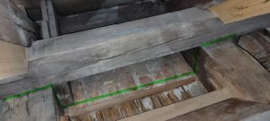

    Habe den Weg der Dampfbremse nochmal nachgezeichnet. Also sollte es so am besten sein, richtig?
    (Leider auch der komplizierteste weg. )
