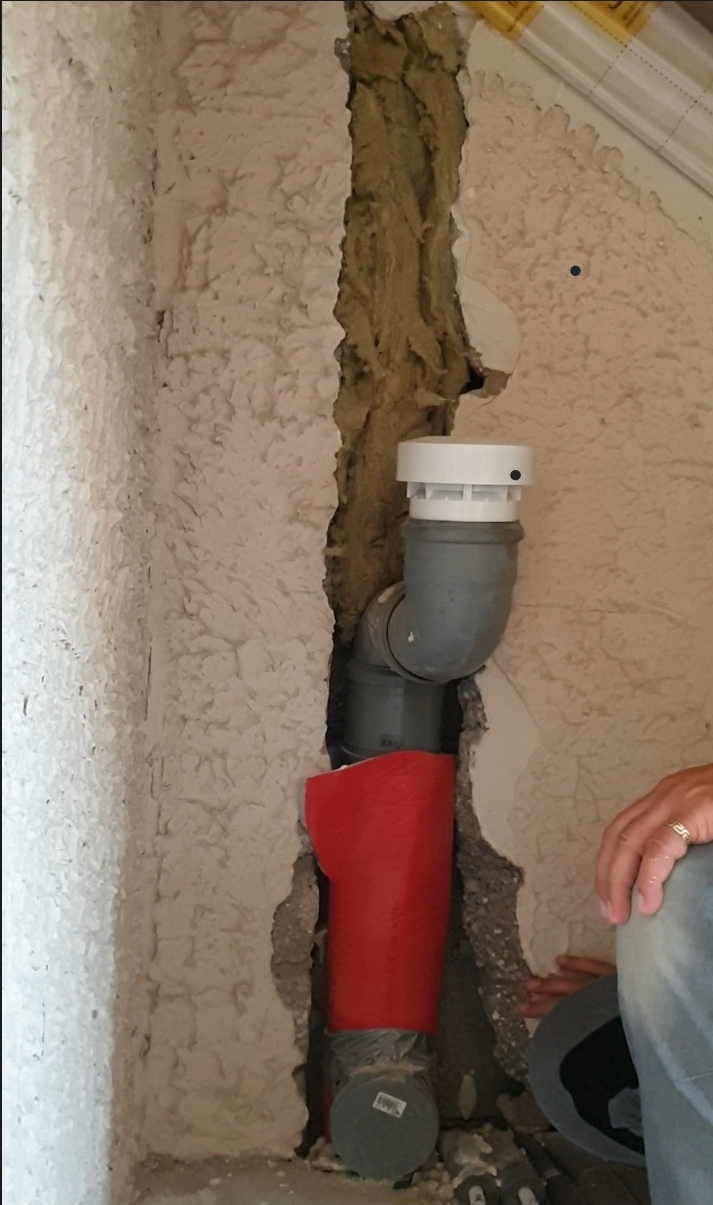

    Moin allerseits,
    Ich hätt da mal ne Frage wie ihr folgende Situation seht:
    Fallrohr bzw der obere Abschnitt der mal durchs Dach zum Sanitärlüfter ragte ist entfernt worden. Jetzt soll eine Dampfbremse entlang der Decke mit Anschluss an die Giebelwand verlegt werden.
    Wie bekommt man das am besten luftdicht hin? Liege ich da falsch wenn ich Ytong Steine in die Öffnung einputze, dann mit Gipsputz einen Glattstrich und die DB befestige? Wie würde ich das Problem dann im unteren Bereich des vorhandenen Rohrs am besten lösen, sodass dort keine Luft einströmen kann? Evtl mit Soudal Flexifoam und noch einer proclima Manschette?
