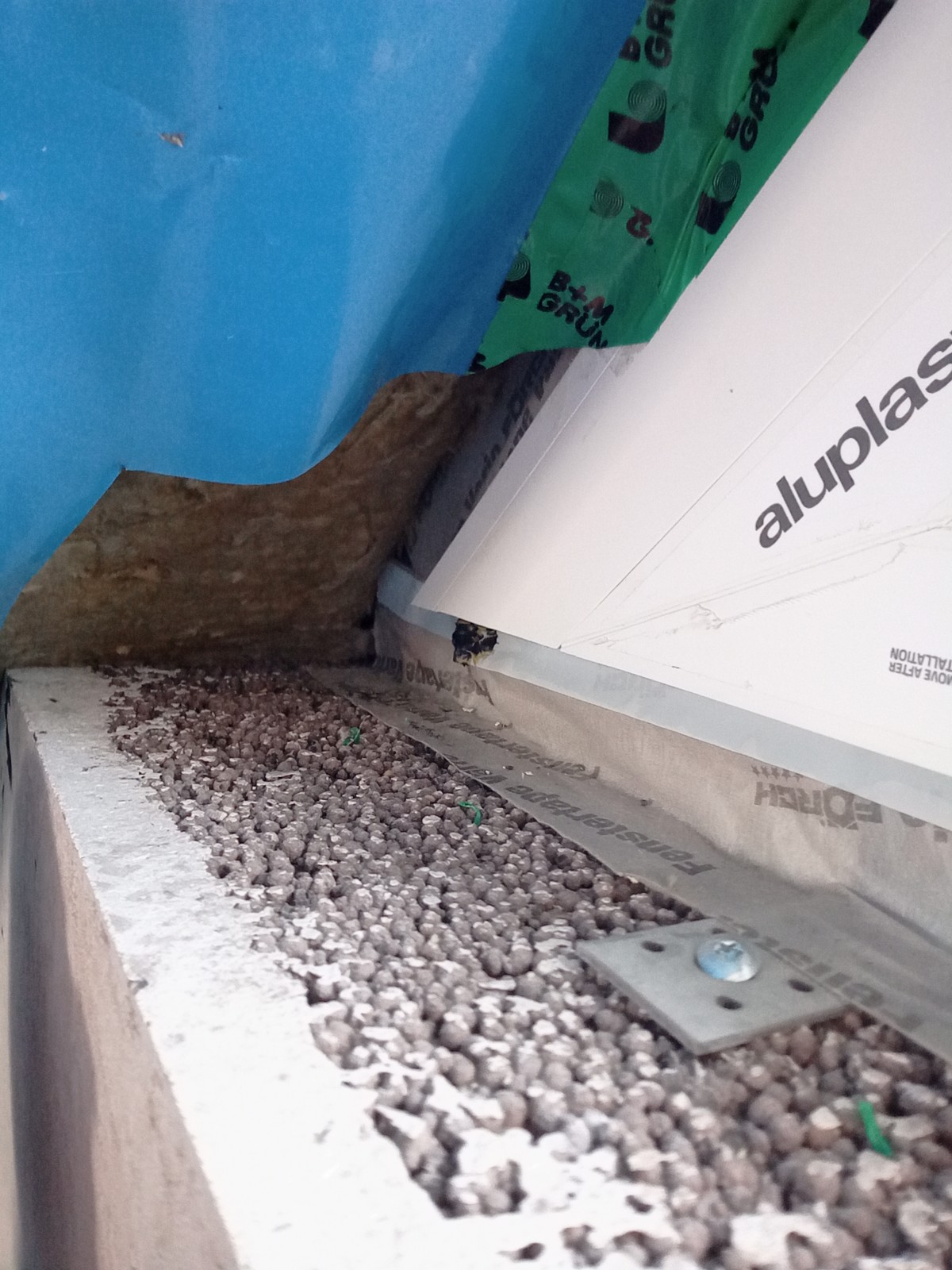

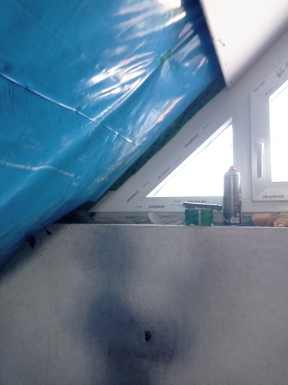

    Hallo liebe Bauexperten,
    ich wollte euch mal nach Tipps fragen wie ich die Damfbremse am besten an das Giebenfenster bzw. die Giebelwand anschließe. Einen laienhaften Versuch habe ich bereits hinter mir und so wollte ich es auf keinen Fall lassen. Ideal wäre es meiner Meinung nach gewesen die Folie neben dem Fenster zu befestigen, allerdings ist dort aufgrund der Zwischensparrendämmung kein Platz.
    Kuze Zusammenfassung der Probleme bisher:
    1. Die Folie muss an mehrere Schrägen Absätze angepasst werden (Hauptproblem)
    2. Das Fensterprofil ist hohl und ich weiss nicht wohin die untenliegenden Öffnungen führen (wird die Dampfbremse evtl. hinterströmt?)
    3. Isover vario doublefit härtet auf dem Fensterrahmen auch nach Wochen nicht richtig aus (vmtl. da nicht diffusionsoffen)
    Was mir helfen würde wäre erstmal eine grundlegende Aussage dazu, ob es so üblich ist eine Dampfbremse auf dem Fensterrahmen zu verkleben.
    Gibt es ansonsten auch noch irgendwelche Tipps vom Profi, wie man eine Folie um die ganze Ecken verlegt? Das ist momentan mein größtes Problem.
    Danke und Gruß,
    Patrick

    Was für eine Folie ist das unter dem Dach?
    Die könnte mit dem Folien- oder anderem Kleber direkt auf den Rahmen geklebt werden-
    Kleber muß für nichtsaugende Materialien geeignet sein und nicht zu stark anpressen.
    Am besten zusätzlich eine kleine Anpreßleiste verwenden oder einen schmalen Aluwinkel zB 20/20 mm aufschrauben.
    Ggf dahinter einen Folienstreifen einkleben und diesen mit der Folie vom Dach verkleben.
    Wenn die Dampfbremse nicht schon vor der Montage seitllich an den Rahmen geklebt wurde gehts nur nachträglich auf dem Rahmen-
    Folien nicht stramm um Ecken herumziehen sondern eine kleine Bewegungsschlaufe in der Ecke lassen.
    Hohlräume im Rahmenprofil müssen ausgedämmt werden -
    statt Schaum ist Stopfhanf schadstofffrei und besser geeignet, dauerelastisch bei besserer Schalldämmung.
