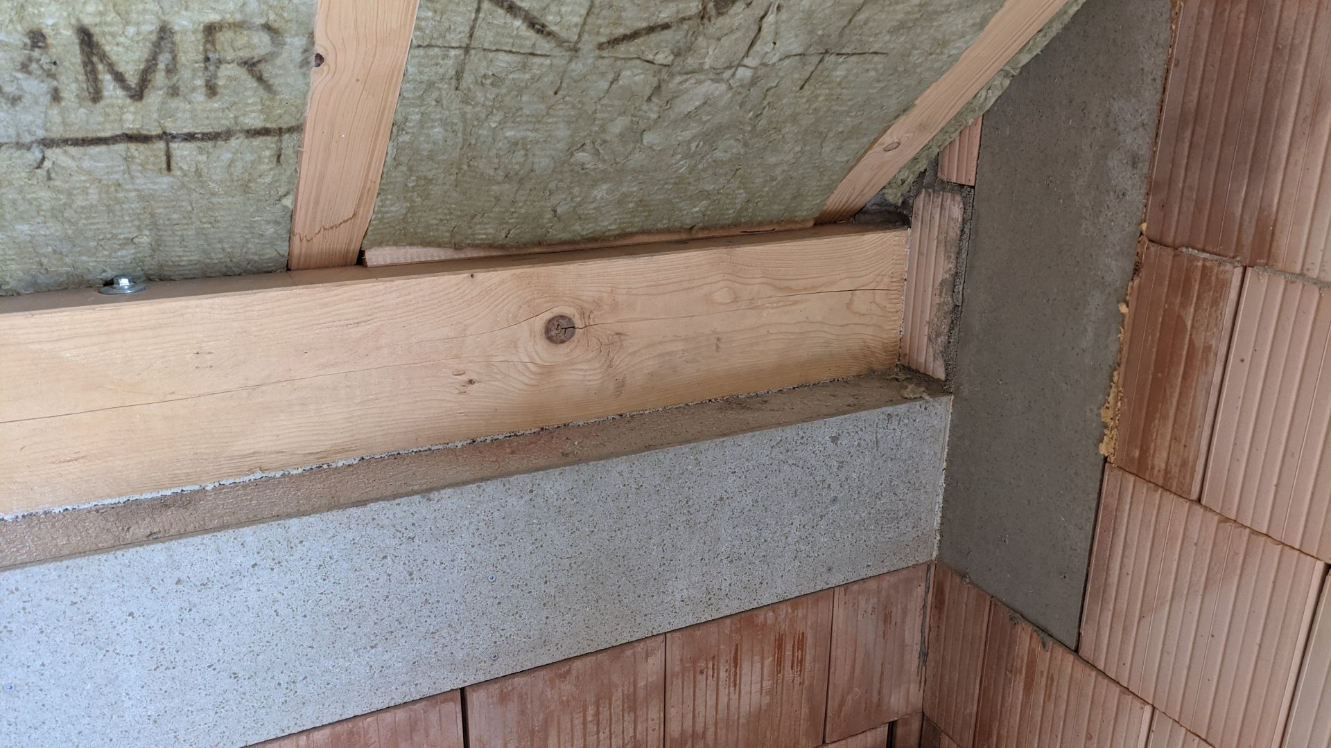

    ich errichte derzeit einen Neubau und möchte den Übergang Dachschräge zu Kniestock gerne ausfüllen sowie die Dampfbremse anbringen.
    Der Kniestock besteht aus einem 36,5er Poroton Mauerwerk und einem Ringanker auf dem die Fußpfetten aufliegen. Die Zwischensparrenräume habe ich bereits mit Steinwolle gedämmt.
    Nun hat mein Architekt vorgeschlagen innen vor den Fußpfetten (auf dem Ringanker) noch XPS Dämmplatten anzubringen, so dass diese bündig mit Ringanker und Mauerwerk sind. Die XPS Platten würde ich entsprechend zuschneiden damit sie genau in die Schräge passen. Danach soll die Dampfbremse auf den Dämmplatten angeschlossen und der gesamte Kniestock verputzt werden.
    Ist dieser Vorschlag so fachgerecht und ohne Bedenken umsetzbar?

    Grundsätzlich ist das keine schlechte Idee, nochmal XPS dort vor die Pfette zu legen.
    Allerdings sollte die Dampfbremse nicht an die Platten angeschlossen werden sondern sinnvollerweise am Ringanker. Oder noch besser, wenn es das weitere Vorhaben nicht behindert: Poroton verputzen und dort anschließen.

    Das wird undicht. Ich würde am Ringbalken anschliessen. Primer rauf, Dampfbremse ran, mit VarioBond ankleben und danach einputzen.

    Ich hab schon befürchtet, dass das Probleme verursachen kann. Wenn ich die Folie allerdings vor dem XPS runter führe und am Ringanker anschließe, kann ich nicht vollflächig verputzen. Der Putz wird ja nicht auf Folie halten.
    Dann müsste ich überall noch Latten und Rigips davor machen. In den Räumen wäre das kein Problem, über dem Treppenloch würde dann aber ein unschöner Absatz nach unten entstehen.
    Oder gibt es noch bessere Lösungen wie der Kniestock trotzdem komplett verputzt werden kann?

    Dann hab ich noch nicht genau verstanden wie du das meinst. Das Variobond ist ja nicht breit genug um die komplette Fläche XPS (40 cm) abzudecken.
    Oder meinst du erst Folie drauf, bis runter in die Schräge führen und dann am Ringanker anschließen. Danach bündig XPS auf die Folie? Dann würde nur das Variobond rausgucken.

    Du kannst auch die Dampfbremse erst an den Ringanker oben anschließen und dann XPS reinsetzen. Das XPS hat ja hier scheinbar keine große Dämmaufgabe, sondern soll nur die Ecke ersetzen um es schön verputzen zu können.

    Dämmung auf Folie Raumseitig kann zu Taupunktunterschreitund und Kondensat an der Folie führen.
    Unter der Folie wäre schon sinnvoller.

    Ok, also am besten XPS unter die Folie und Folie am Ringanker anschließen. Dann wirds aber nichts mit direkt verputzen weil die Folie die kompletten 40 cm XPS überdeckt.

    Das ist Unsinn, dass es da zu einer Taupunktunterschreitung kommt - wir reden hier von einer "Dämmung" vor der Pfette in einem Neubau - vegleichbar mit Untersparrendämmung (auch die Stärke).
    Er kann da auch Beton vorklatschen...
    Folie HINTER dem, was vor die Pfette kommt und gut.

    Dann stellt sich mir nur noch die Frage nach der Befestigung des XPS. Ursprünglich wollte ich es mit Schrauben an der Pfette befestigen. Da durchlöchere ich mir jetzt allerdings die Folie. Ist das ein Problem? Das XPS würde ja dann press anliegen und die Folie einklemmen.

    Befestigen kannst du das mit Tellerdübel. Kannst ja kurze nehmen und dann einfach mit einer langen Schraube in die Pfette.
    Wenn XPS ordentlich auf die DB drückt ist das kein Problem. Ansonsten fürs gute Gewissen an den Schraubstellen Dichtband vorher aufkleben.

    Innen sind ca. 12 cm Platz auf dem Ringanker. Die Fußpfette hat 14 cm und auf der Außenseite sind 10 cm XPS.
    Falls das XPS innen wirklich problematisch sein sollte, dann vielleicht doch wie Lexmaul sagt. So könnte ich die Folie auf dem Ringanker anschließen, einen Rahmen aus Latten davor auf dem Ringanker bauen und darauf 25 mm Sauerkrautplatten bündig anbringen.
