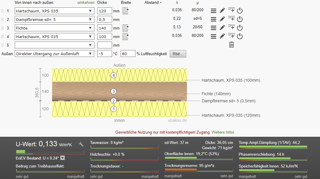

    Ich verwende nur Isover Produkte deshalb.
    Aber ich habe jetzt mal bei Rockwoll reingeschaut, die geben 25%. Also maximal 25% der gesamten Dämmdicke kann innen sein.
    In dem Fall hat man laut dem Fragesteller 10cm aussen und innen würden 12cm kommen. Also über 50%, weshalb die Folie über das XPS müsste. Oder man macht 5cm XPS, Folie drüber, innen 5cm XPS.

    Deine Berechnungen sind schon auch interessant. Du vergleichst 10cm zu 12cm. Das sind schonmal über 100%. Also völliger Unsinn.
    Und dann vergisst du gleich mal die Pfette.
    Und nochmal: Es "muss" dort keine Dämmung hin. Also sind die Berechnungen hier völlig wurst.
    Es ist wie jeder deiner Beiträge: Immer viel labern bei völliger Ahnungslosigkeit.
    Sorry. Ich bin raus. Der TE hat genug Infos von Lexmaul und mir.

    Ändert nichts an der Tatsache, dass man bei 10cm XPS aussen keine 10-12cm auf der Folien Innenseite machen darf.
    Das wäre absolut nicht fachgerecht. So eine Empfehlung hat in einem Expertenforum nichts verloren da es zu Bauschäden führen kann.

    Nur wenn du deinen Aufbau im Ubakus nachrechnest :)

    Und jetzt? Kein Tauwasserabfall wie du es sagst.
    Und nochmal: Der gesamte Aufbau des TE ist berechnet, wie er sagte. Und wenn dort keine Dämmung o.ä. vorgesehen war, kann er sonst was in die Lücke reinbasteln. Es spielt keine Rolle.

    Hiermit möchte ich mich vielmals bei dir entschuldigen - dein Gespür war richtig.
    Ich habe auch noch mal drübergerechnet und tatsächlich: kein nennenswertes Tauwasserproblem bei XPS innen. Selbst wenn man die Aussentemperatur auf -10° ändert.
    Erst wenn man innen XPS gegen Mineralwolle ändert bekommt man richtig viel Tauwasser. Auch logisch: XPS ist deutlich wasserdampfdiffussionsdichter als Mineralwolle.

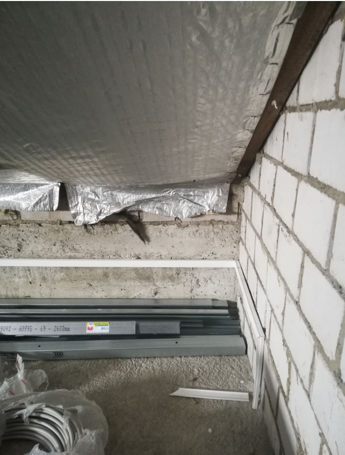

    wie sollte das Ganze eigentlich ausgeführt werden bei älteren Bauten im Bestand,
    wenn das Dach nach allen Regeln der Kunst gedämmt wird, aber der Kniestock ein energetisches Desaster darstellt?
    Dieser neuralgische Punkt bereitet mir gerade etwas Kopfzerbrechen.
    Unser Dach wird nächsten Monat neu gedeckt und nach KfW gedämmt.
    Der Kniestock besteht aus dem Ringanker und darauf eine Lage Kalksandstein, da sehe ich vor meinem geistigen Auge schon Kondenswasser anstehen .
    Sollte man da den Kniestock von innen isolieren?

    Wer hat das Konzept dazu erstellt? Normalerweise gehört es da auch dazu, den Übergang zum Kniestock mit zu planen.
    Wie ist denn der Aufbau dann?
    Das Variobond mag ja schön und gut sein, aber da gibt es auch deutlich günstigere Lösungen. Bsplw. ContegaPV oder auf die herkömmliche Art mit Glattstrich, Kleber und Anpresslatte.

    Geht ja hier kaum anders, als Innendämmung vorzusehen. Da der Kniestock relativ sauber und gerade aussieht, würde ich wahrscheinlich nochmal richtig glatt putzen und CaSi-Platten davor setzen. XPS geht auch, dann könnte man die Lücken am Übergang zum Dach einfacher füllen. Klar, Holzfaser o.ä. dürfte wahrscheinlich auch gehen.
    Da du eh eine Dampfbremse einziehen willst, sollte man die bis zum Boden runter ziehen (vgl. Weiterleitungshinweis)
    U-Wert-Rechner scheinst du ja schon zu kennen. Kannst du gleich nochmal für den Kniestock alles eingeben.

    3. denke ich auch, eine Lage KZ-Putz ziehe ich dann vorher auf.
    Dann verbaue ich auf jeden Fall was Diffusionsoffenes. Diese Kalcium Silikatteile sind ja gar nicht so teuer für die kleine Fläche,
    wird wahrscheinlich noch das unkritischste sein.
    4. ich weiß nicht, ob der Ringanker durchgeht oder noch vorgemauert ist. Ich denke mal, mit 60mm CaSi macht man nichts verkehrt?

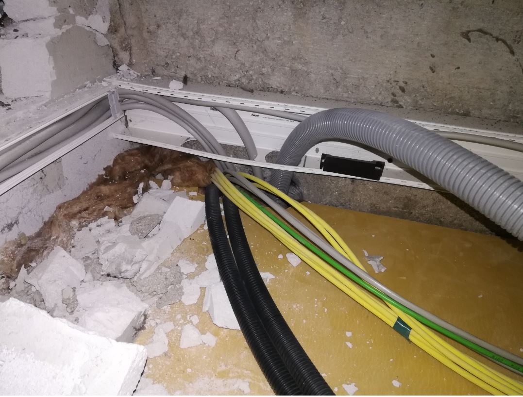

    Noch eine Frage hätte ich: muß ich die Dampfbremse dann bis zum Boden ziehen, auch wenn ich die CaSi noch mal von außen verputze?
    Aus dem Steigschacht kommen nämlich ~10 Leitungen und 3 Leerrohre (Bild im Anhang). wenn ich die noch durch die Dampfbremse führen muß, wird es schon etwas fummelig.
    Ansonsten würde ich den Hohlraum vom Steigschacht würde ich denke ich mal mit Perlit füllen.

    Keine Ahnung, ich kenne deinen Wandaufbau nicht. Deswegen am besten alle verschiedenen Flächen (Dach, Wand, Ringanker) im U-Wert-Rechner durchgehen und die Stärken so wählen, dass das Tauwassergefälle einigermaßen gleich aussieht.
    Ja, ich würde sie bis runter ziehen. Für die Kabel gibt es Manschetten, bekommt man auf alle Fälle sauber hin.

    Immerhin besteht der Kniestock nur zu 1/3 der Höhe aus Beton. Bei kapillaraktivem Dämmstoff kann denke ich noch etwas Feuchtigkeit
    über die Steinreihe darüber & darunter entweichen.
    Je mehr ich mich mit dem Thema befasse, sehe ich das auch so.
    Allerdings traue ich den Manschetten nicht die mech. Belastbarkeit zu bei größeren Querschnitten, habe schon abgerissene Tüllen gesehen.
    Da werde ich wohl auf Kabeldurchführungsplatten aus dem Schaltschrankbau gehen, mit der entsprechenden Verschraubung ist
    es auch luftdicht & mechanisch sehr belastbar.
    Sonderlösung, aber das kenne ich wenigstens von Berufs wegen.
