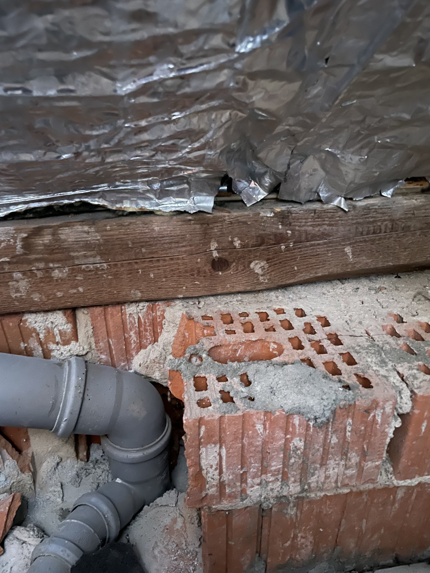

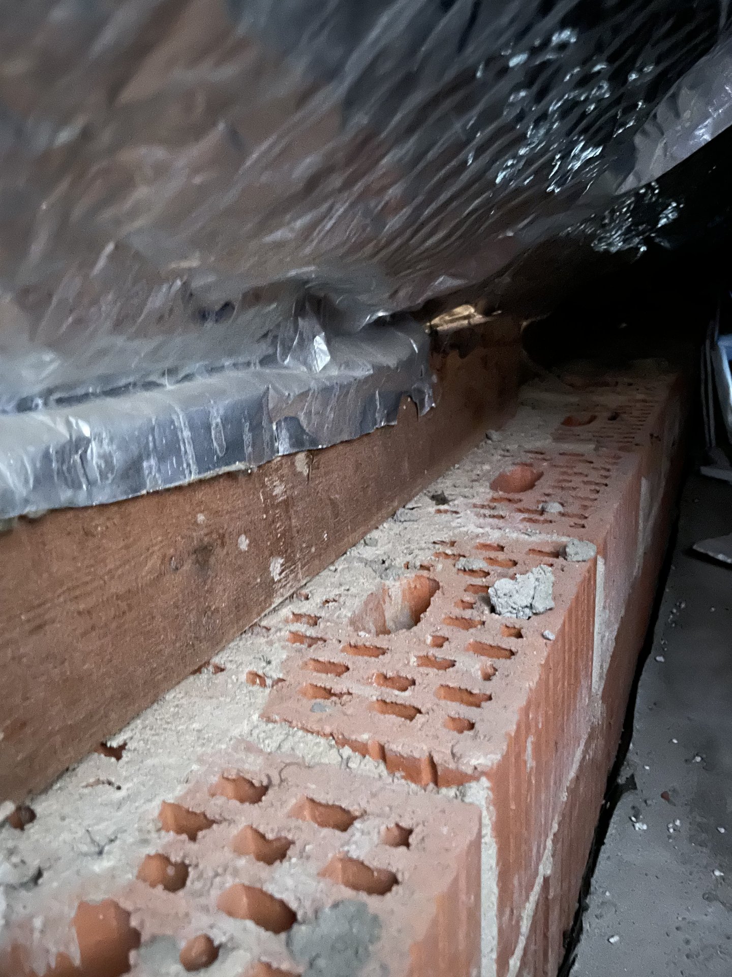

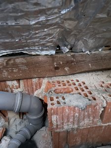

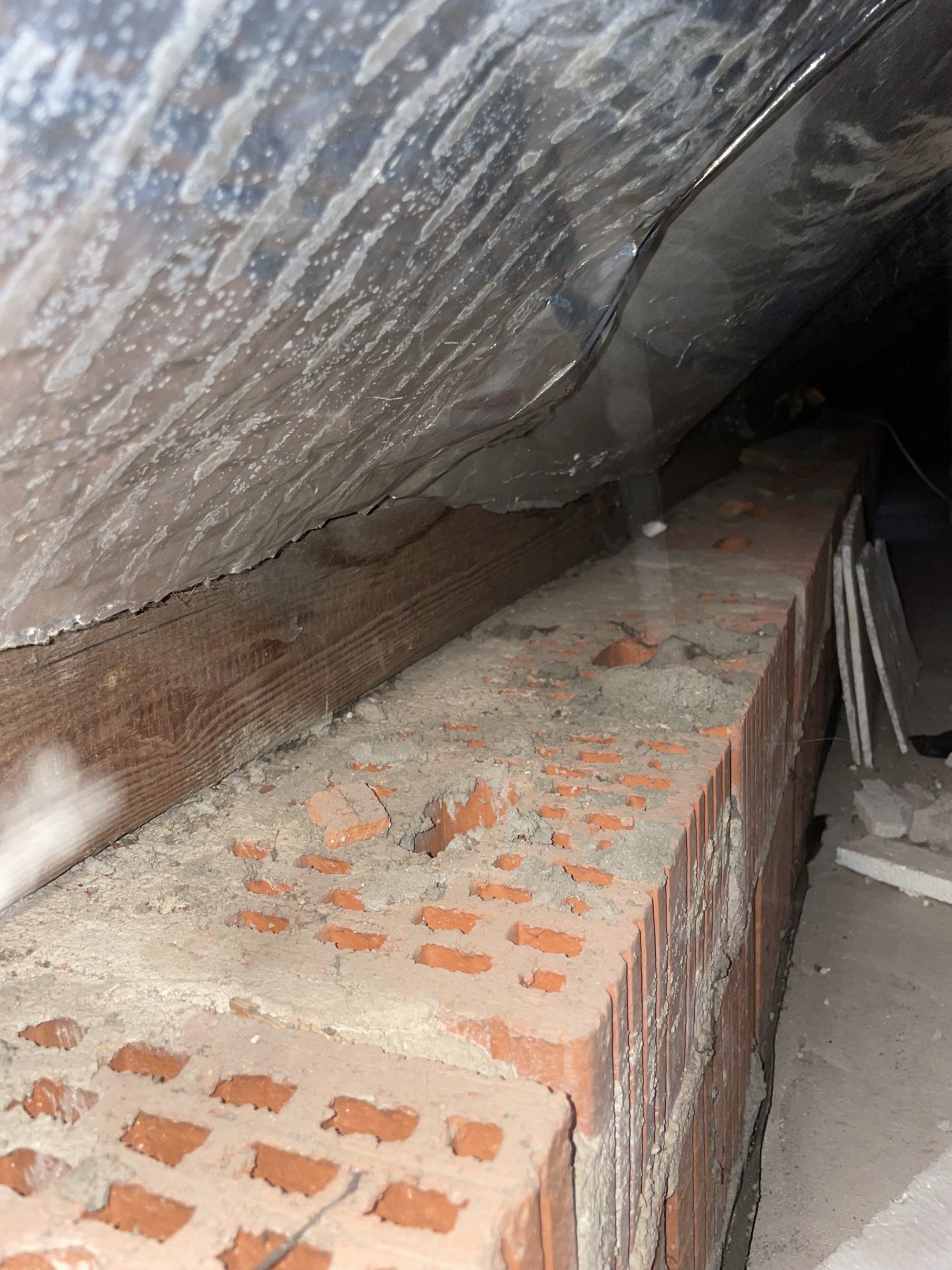

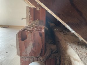

    Gute Tag Zusammen,
    ich bräuchte mal Hilfe von euch Profis.
    Wir sanieren gerade unser Dach neu und ich bräuchte jemanden der mir sagen kann wie ich die Dampfbremse Kniestock korrekt anschließen muss. (Die Fußpfette liegt nicht direkt auf den Mauerwerk auf dazwischen ist ein kleiner Spalt)
    auf den Bildern ist noch die alte Dämmung zu sehen.
    schomal danke für eure Hilfe und Zeit
    grüß Sebastian

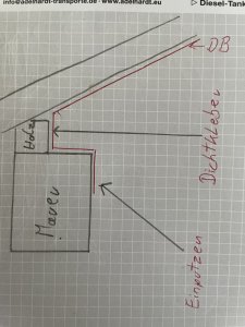

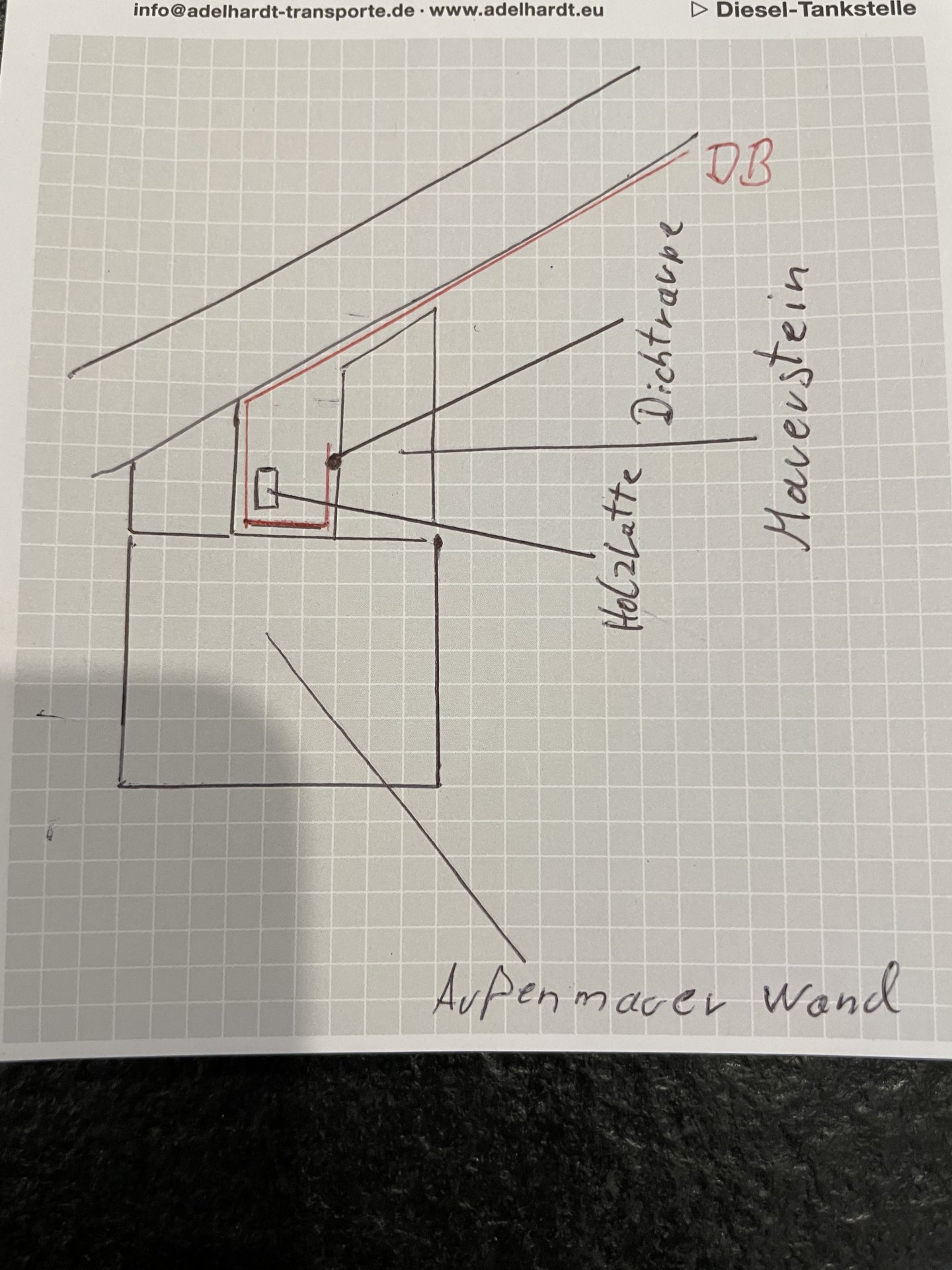

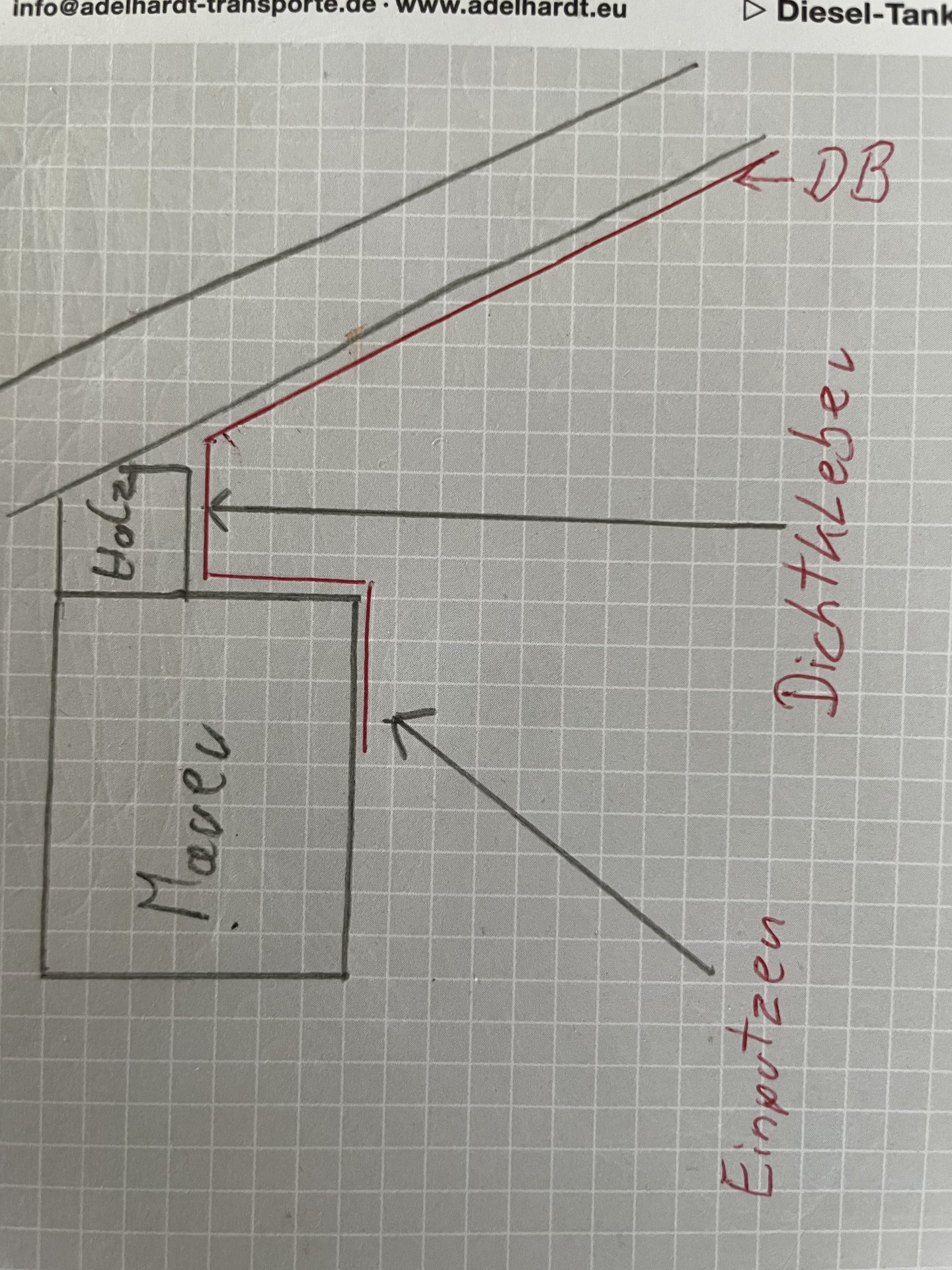

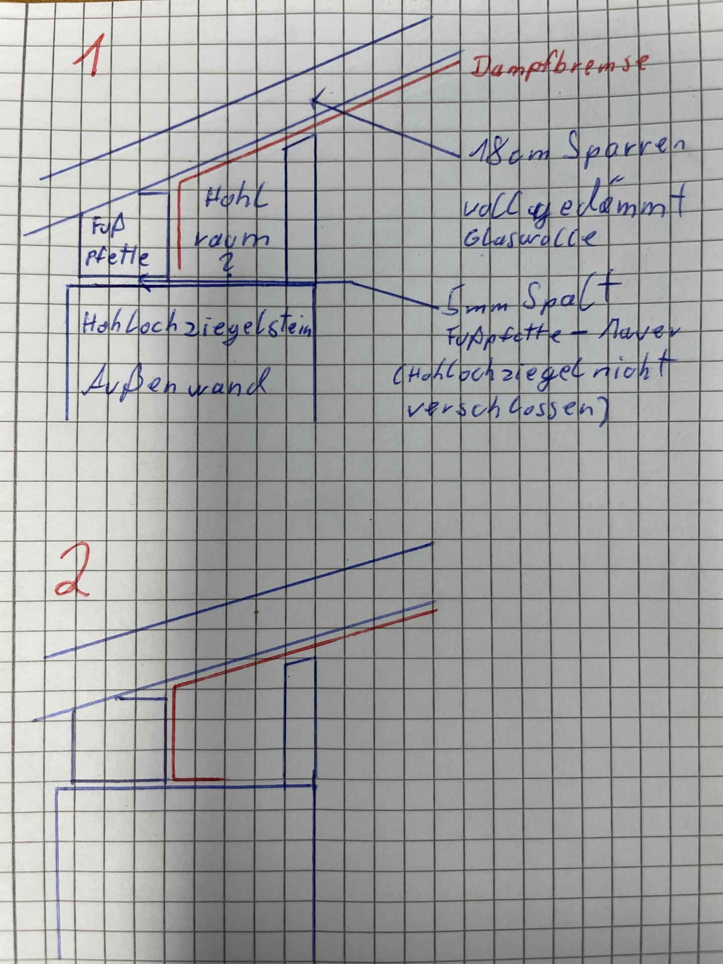

    Hier mal eine Zeichnung wie mein eigentlicher Anschluss Plan ist.
    Reicht es die Dampfbremse nur einzuputzen und an der Fußpfette mit dem Tacker zu fixiere?
    evtl hab ich mir auch überlegt um auf Nummer sicher zu gehen eine Kleberaupe auf der Fußpfette zu machen (pro Clima orcon f) und hier zusätzlich die DB zu befestigen.
  3. #3 chris84, 30.05.2026
    chris84
    chris84
    15.08.2023
    1.927
    1.136
    Du solltest auf jeden Fall die Steine von oben mit Mörtel verschließen! Sonst könnte es da wie der Zufall will eine durchgehende Öffnung zu ner Abzweigdose oder sonst etwas geben, und da pfeift dir dann die Luft durch...
  4. Seb88
    Seb88
    17.11.2023
    53
    Ok Dank für den Hinweis, werd ich so umsetzen. Kannst du auch sagen ob restliche Anschluss so passen würde
  5. #5 chris84, 30.05.2026
    chris84
    chris84
    15.08.2023
    1.927
    1.136
    Kann man so machen.
    Wie ist denn der weitere Innenausbau vorgesehen? Je nachdem ob da noch irgendwo Profil oder Kantholz hin muss, kann man das ggf. Sinnvoll als Anpresslatte nutzen...

  7. #7 chris84, 31.05.2026
    chris84
    chris84
    15.08.2023
    1.927
    1.136
    Dann sollte das so passen.
    Die Kleberaupe an der Fußfette erachte ich nicht für notwendig/sinnvoll, da würde ich allerdings nicht nur tackern, sondern gleich ne Latte drüber schrauben.

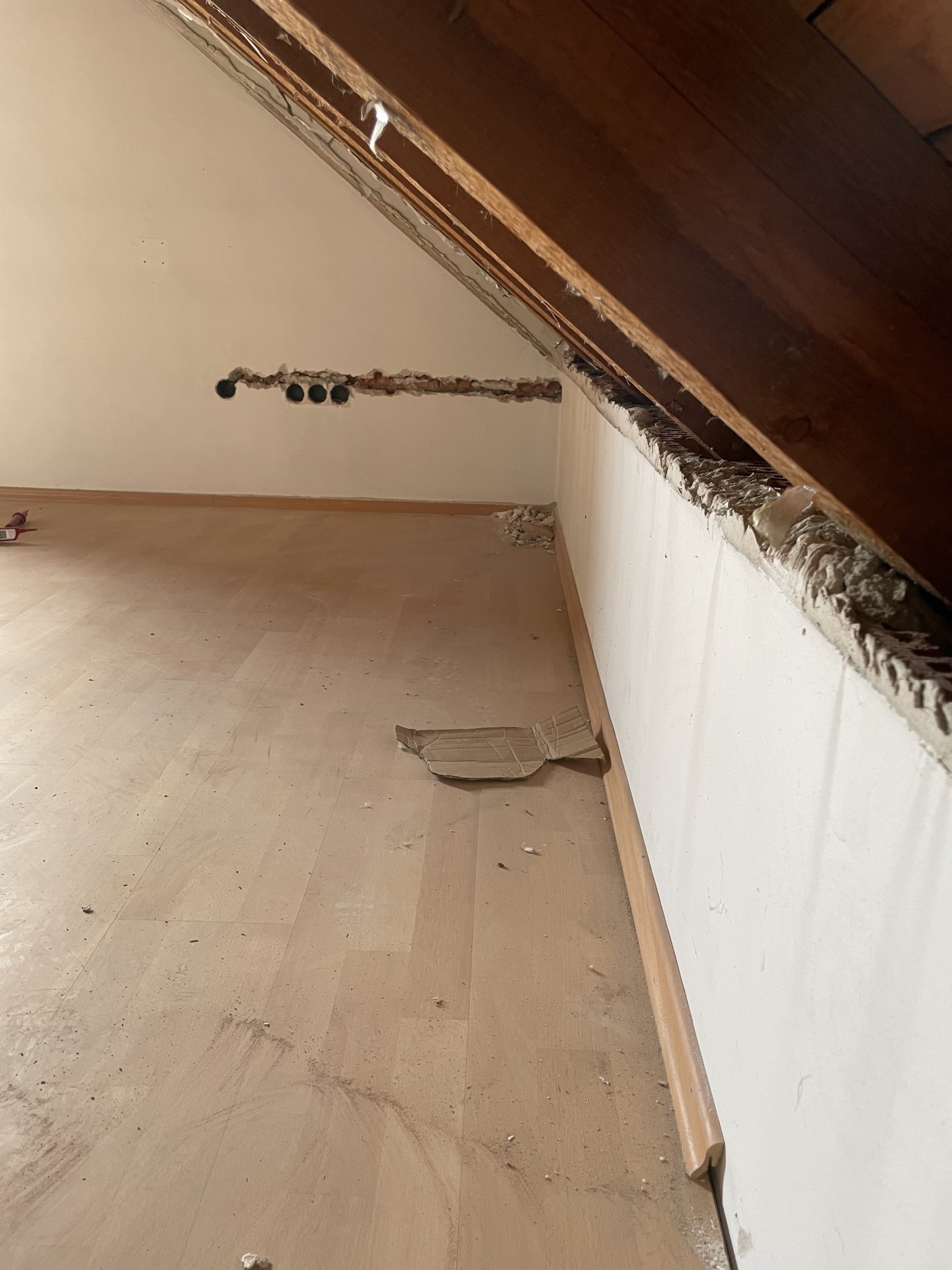

  8. Seb88
    Seb88
    17.11.2023
    53
    Ok danke dir für deine Hilfe dann werde ich es mit der Latte so umsetzten.
    Ich hätte jetzt noch eine weiter Frage. In einem Raum wurde auf den Kniestock eine kleine Mauer hochgezogen wodurch dahinter ein Hohlraum entstand. Könnt ihr du mir sagen wie ich mit dem Hohlraum umgehen soll (mit Glaswolle Dämmen). Wie und wo die Dampfbremse angebracht werden soll.
    Grüße
    Sebastian

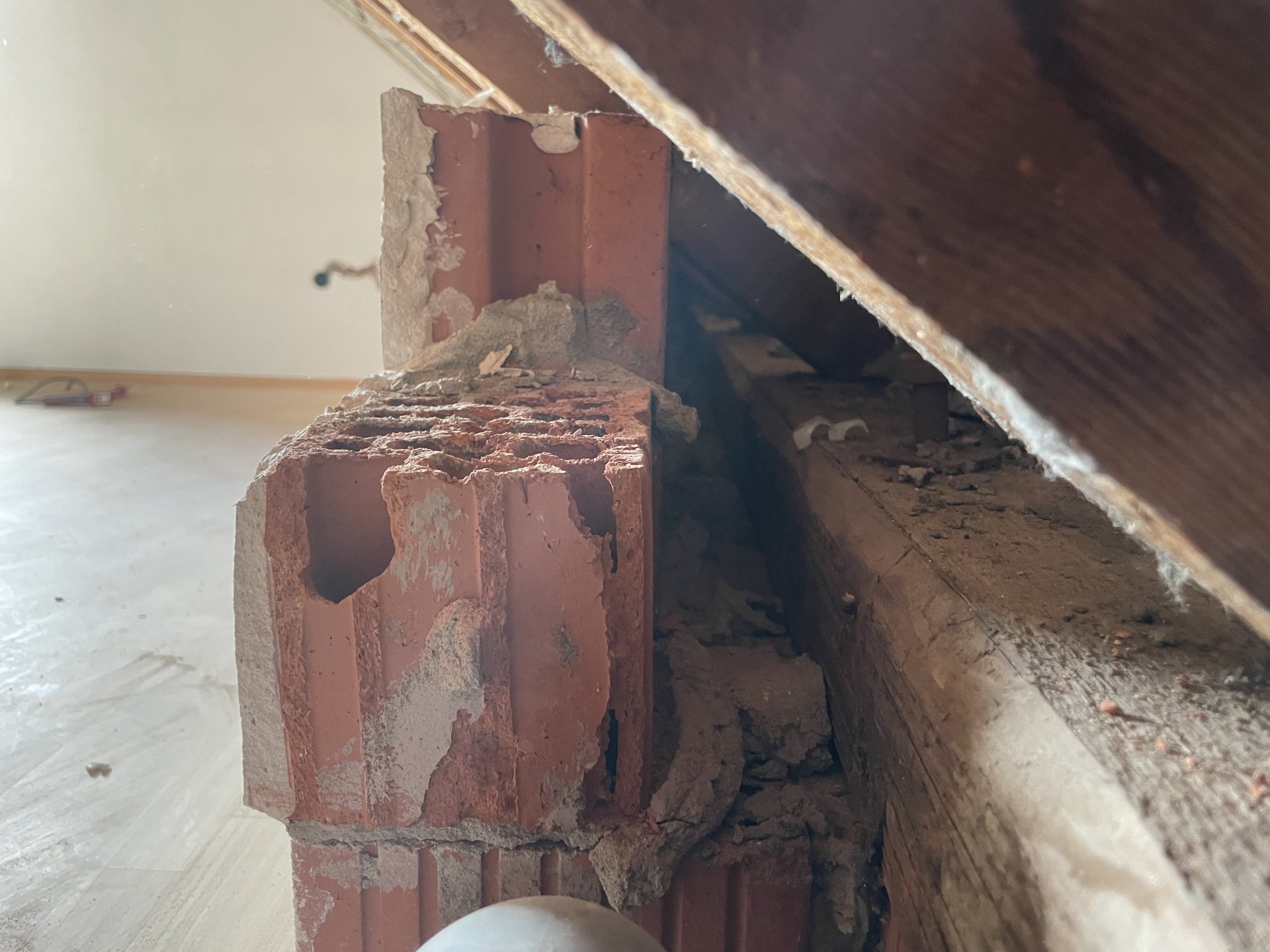

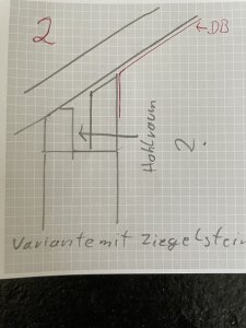

  9. Seb88
    Seb88
    17.11.2023
    53

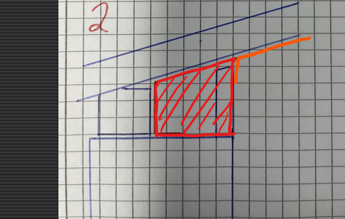

    Oder wäre diese Variante die bessere und sicherere
    danke schonmal für eure Hilfe
  10. #10 chris84, 31.05.2026
    chris84
    chris84
    15.08.2023
    1.927
    1.136
    Das hängt von den Details ab...
    Solange da eine saubere Mauer ist, die von oben ordentlich zu vermörteln ist, ist die entscheidende Stelle die Klebung auf der Mauerkrone, die du so ausführen kannst, dass die Latte an der Fußfette gleichzeitig auch als Anpresslatte dient. Dazwischen dann die Dehnungfalte legen.
    Das verbleibende Risiko ist eher unter der Fußfette zu suchen - wenn es da noch irgendwo "Möglichkeiten" gibt, dass Luft aus dem Innenraum hochsteigt, könnte das hier für massive Schäden sorgen.
    Ist da eigentlich außen ein WDVS drauf? Wenn nein, würde ich diesen "Drempel" vermutlich anders gestalten. Aber dazu müsstest du mal eine vollständige Zeichnung erstellen, auf der wirklich alles drauf ist, auch alle Dämmschichten (die, die da sind, und die die noch kommen)...

    WDSV ist nicht drauf, die Sparren werden mit 18cm voll gedämmt und dann soll eine pro Clima Intello plus Klimamembran drauf. Wie du schon sagst ist denke ich mein größtes Problem die Fußpfette mit ihren 5mm Spalt bzw. die darunter liegenden Hohllochzeigel Wand die natürlich nicht ordentlich verschlossen wurde. Aber es muss ja trotzdem irgend wie eine Möglichkeit geben.
    Der alte Aufbau war ähnlich mit nur das als Dämm Material Alukaschierte Glaswolle verwendet wurde sprich der bereich Fußpfette war offen.
    Bin mir halt nicht sicher wie hier der richtige Anschluss ausschauen sollte. Würde ich die DB nur an die Fußpfette anschließen wäre es ja ähnlich wie bisher.

    Dann bleibt die Fußfette aber als Kältebrücke über, dort könnte innen Tauwasserausfall an der Dampbremse (raumseitig) entstehen.

    Also doch lieber komplett um die Fußpfette herumziehen

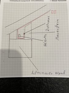

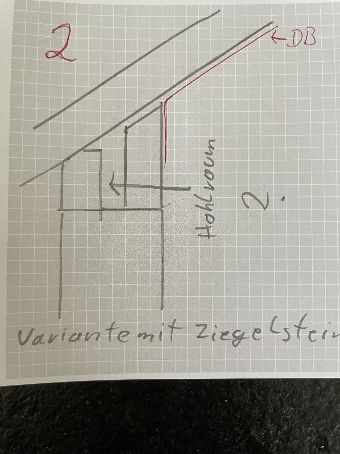

  14. Seb88
    Seb88
    17.11.2023
    53

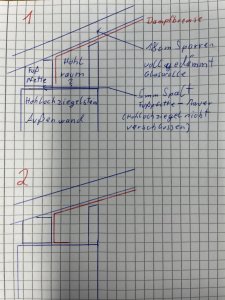

    Hab‘s nochmal versucht die zwei Varianten schöner zu zeichnen
  15. #15 chris84, 01.06.2026
    chris84
    chris84
    15.08.2023
    1.927
    1.136
    Ich hätte noch einen anderen Vorschlag:
    Mauere die bestehende Mauer vor der Fußfette mit den passenden Hochlochziegel (Tiefe bis bündig zur Fußfette) nach oben, klebe da die Folie an und putze sie ein. Fertig & sauber.
  16. Seb88
    Seb88
    17.11.2023
    53
    Ok aber wäre es dann nicht doch besser die db gleich komplett vor bis zur Fußpfette gehen zu lassen und den Raum dahinter Raumseitig aufmauern. Dann wäre ja Fehlerquelle abtrenmauer auch ausgeschlossen oder
  17. #17 chris84, 01.06.2026
    chris84
    chris84
    15.08.2023
    1.927
    1.136
    Die ist keine Fehlerquelle. Wenn die Verputzt ist, entspricht das dem Aufbau der Außenwand. Wenn du die DB an die Fußfette bringst, sitzt die DB auf der Kaltseite, das ist bauphysikalisch riskant.
    - Was ich allerdings oben vergessen habe: Die Steine müssen nach oben hin verschlossen sein - Da ich ein Freund von einigermaßen homogenem Mauerwerk bin, würde ich vermutlich mit MiWo gefüllte Steine nehmen und oben nach dem Sägen und vor dem Aufmauern mit einem Glattstrich "Abdichten".
    Alernativ könnte man hier wohl auch mit Porenbeton arbeiten. Ob die Kombi aus Porenbeton auf Ziegel allerdings beständig hält vermag ich nicht zu beurteilen. Porenbeton wäre hier aber in jedem Fall wesentlich einfacher zu verarbeiten :-)

  20. Seb88
    Seb88
    17.11.2023
    53
    Ok 1000 dank dir für die hilfe
    jetzt hätte ich noch eine Frage wie verfahre ich mit dem Zimmer wo nichts vorgemauert wird?
