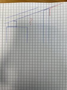

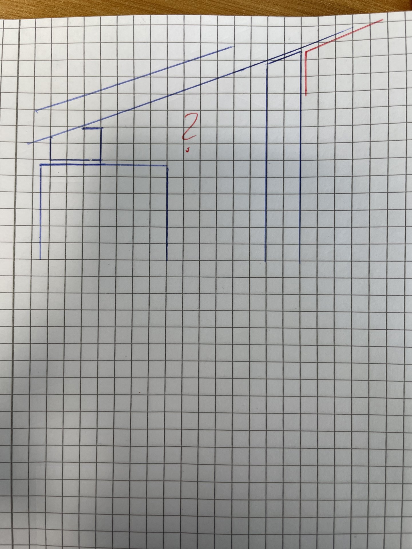

    Ok ich dachte ich kann es evtl. ein Bischen vereinfachen da in diesen Räumen schon ein Drempel weiter im Raum ist

    Wenn der Drämpel luftdicht vermauert ist und idealerweise auf dem Rohboden steht, kann das so wie skizziert ausgeführt werden.
    Thermisch ist das allerdings ungünstig, da der Hohlraum hinten dran "kalt" ist, und die Drempelwand vermutlich nicht gedämmt (?)

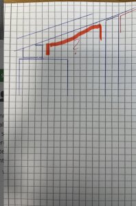

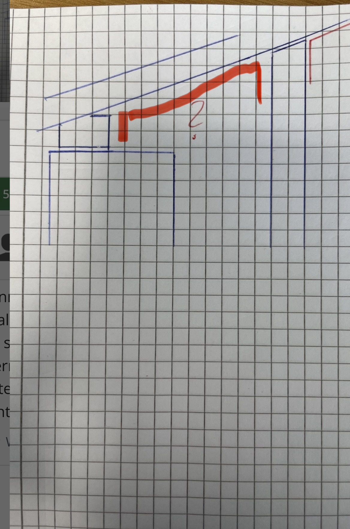

    Die Mauer steht auf den rohfußboden ist aber nicht gedämmt würde schon nach eine dB von Mauer zu Kniestock ziehen aber hier auch wieder die Frage wo am Kniestock anschließen

    Wenn du da hinten dran kommst, dübele lieber kaschierte MiWo oder Holzfaserdämmplatten von hinten an die Drempelwand und lege den Boden damit aus.
    Die Zwischensparrendämmung sollte nahtlos auf diese Dämmung der Drempelwand über gehen, dann braucht es da hinten keine DB (die eh nicht sinnvoll wäre)
