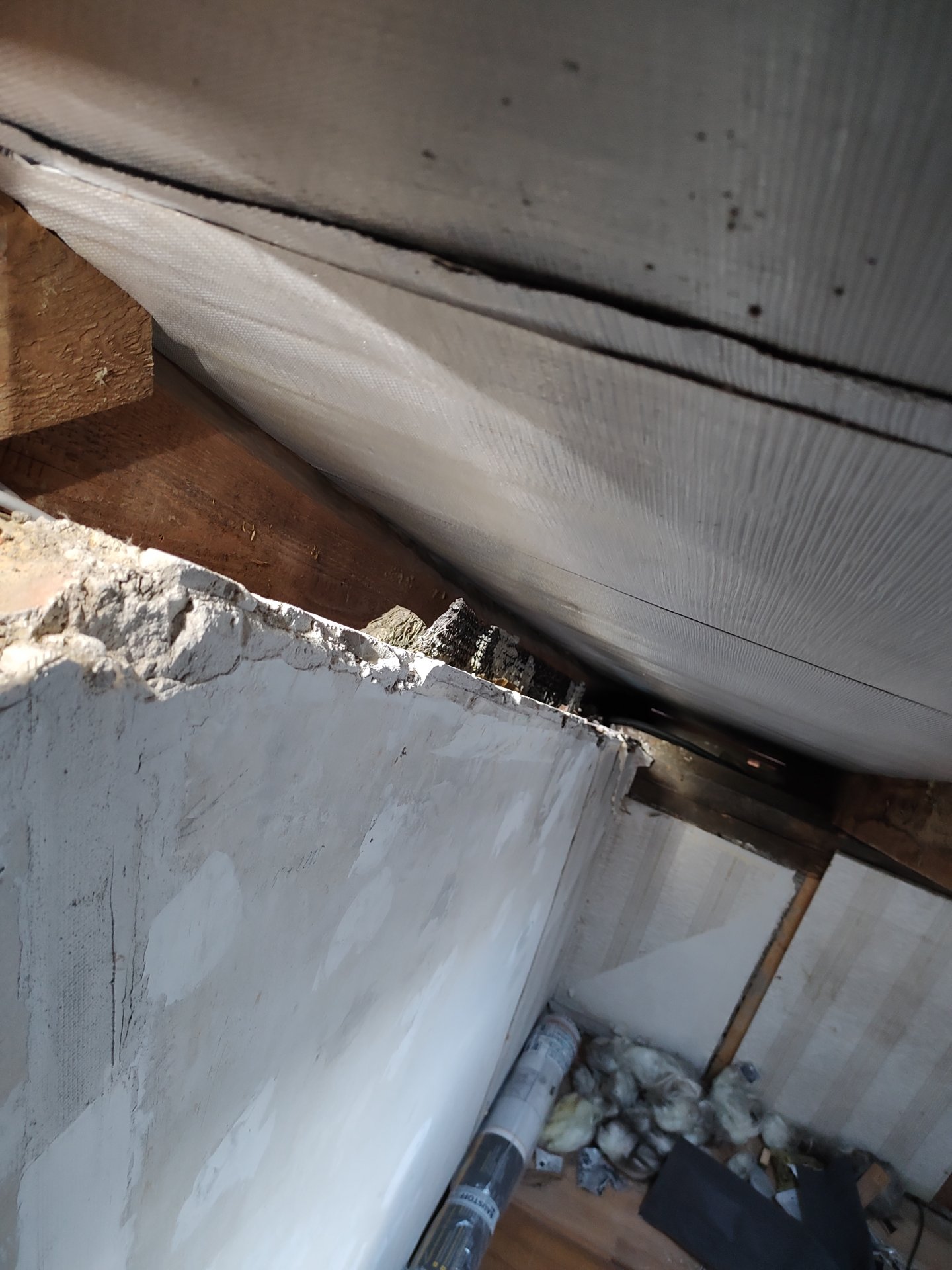

    Hallo Bauexperten,
    ich bin momentan mit der Renovierung unseres Dachbodens beschäftigt und hänge gerade am fachgerechten Anschluss der Dampfbremse fest. Der Dachboden besteht aus einem Flur und 2 großen Zimmern die je rechts und links vom Flur liegen.
    Kurz zum geplanten Dachaufbau von Außen nach Innen:
    Frankfurter Pfanne
    Lattung
    Konterlattung
    Dampfsperre (aus dem Jahre 1978)
    Sparren 180mm mit 160mm Zwischensparrendämmung WLG 032
    Dampfbremse
    Untersparrendämmung 40mm dicke Holzweichfaser mit Lattung
    Gipskarton
    Die Sparren wurden aufgedoppelt und ausgerichtet.
    Jetzt seht ihr auf den Bildern meine Probleme und frage mich:

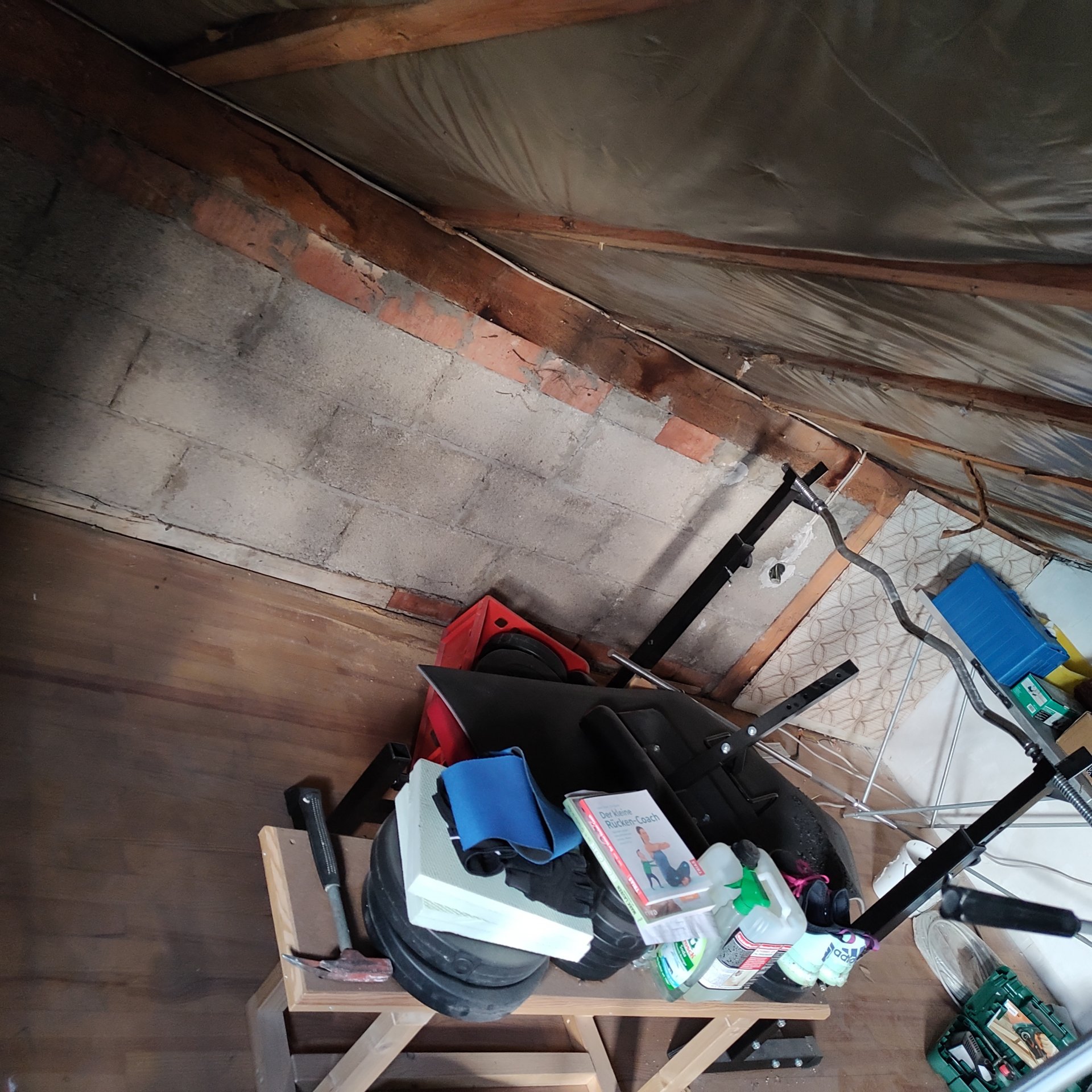

    1. Beim einen Zimmer ist der Drempel damals verputzt worden. Reicht da der Anschluss mit der Folie an den Putz?
    2. Beim anderen Zimmer ist der Drempel unverputzt. Muss hier die Dampfbremse bis an den Boden anschließen oder sollte hier der Drempel vorher verputzt werden?
    Zur Info: der Drempel besteht aus ca. 120mm dicken Porenbeton, Die Rückseite will ich mit der alten Dämmung (120mm Dämmkeile) des Dachs dämmen und die Innenseite mit 40mm Lattung + Holzweichfaser.
    und nun meine größte Frage worüber ich im Internet wirklich nicht fündig geworden bin:

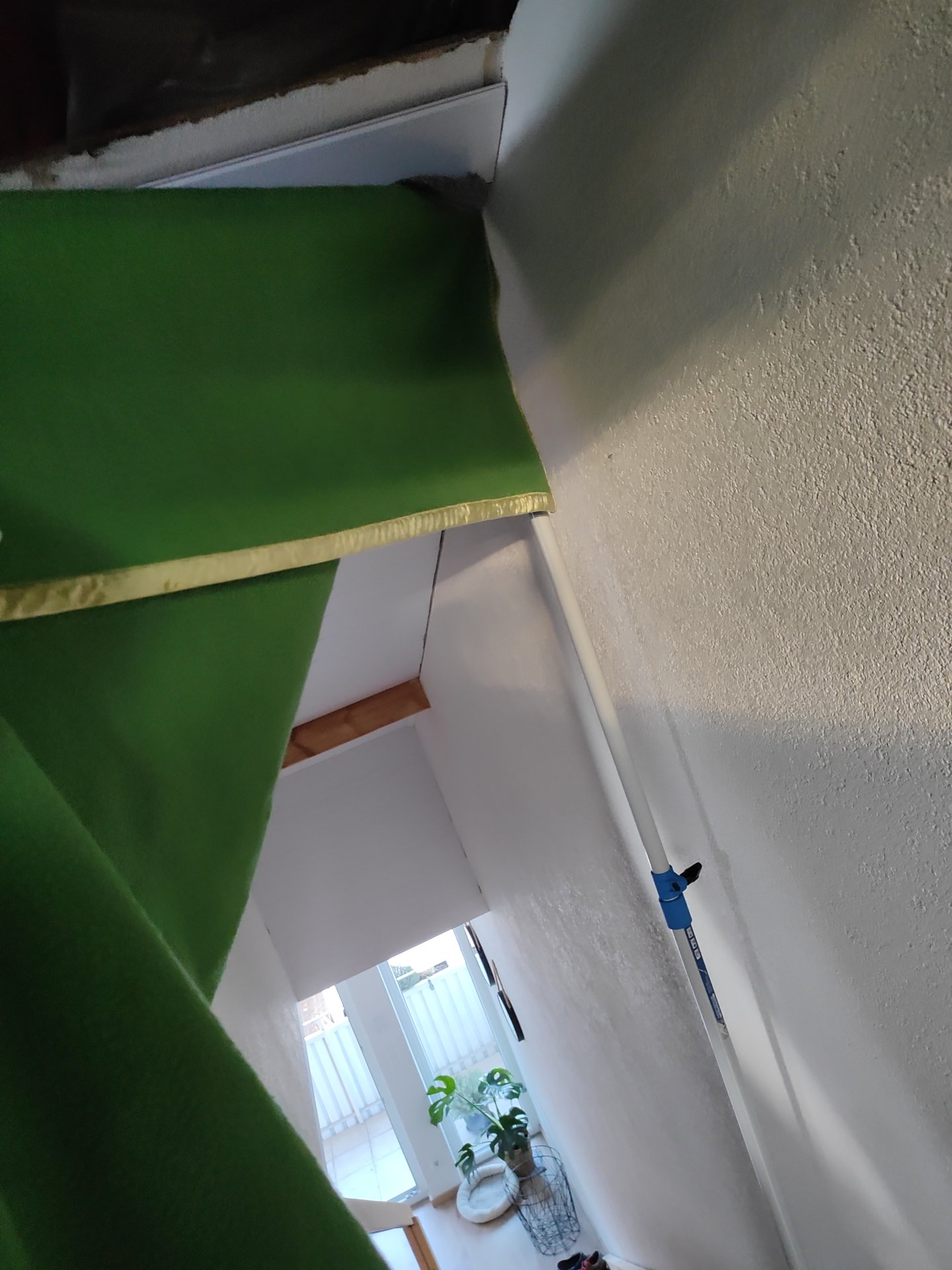

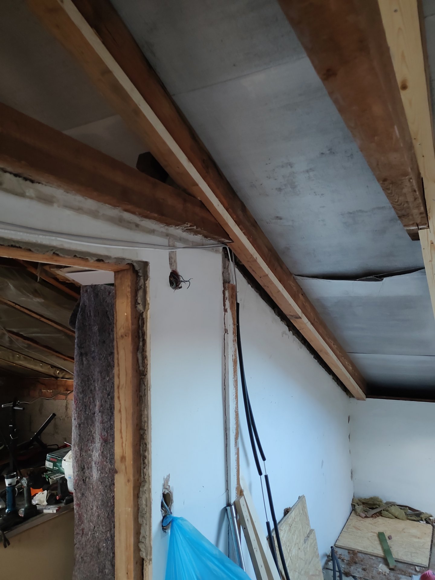

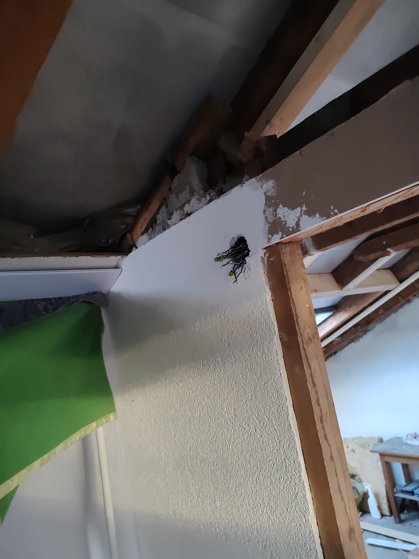

    Wie würdet ihr den Anschluss an die Innenwände (Steinwände verputzt) lösen?
    Zur Info: Im Treppenhaus ist bereits mit Rauputz damals beim Fertigstellen des unteren Geschosses verputzt worden. Alle anderen Wände haben noch den alten vorhandenen Putz drauf der fest und glatt ist.
    Meine erste Idee war, die Dampfbremse einfach an die Zwischenwände anzuschließen aber ich weiß nicht ob das dann fachlich korrekt ist?! Zumal ich dann Probleme hätte mit der Befestigung der Untersparrendämmung...
    ... deswegen wäre die andere Idee, die Wände aufwendig in der Höhe zu kürzen sodass die Dampfbremse über die Innenwände durchläuft und ebenso meine Untersparrendämmung durchlaufen kann.
    Was würdet ihr sagen? Bin offen für alles und freue mich über jeden Tipp und Hinweis.

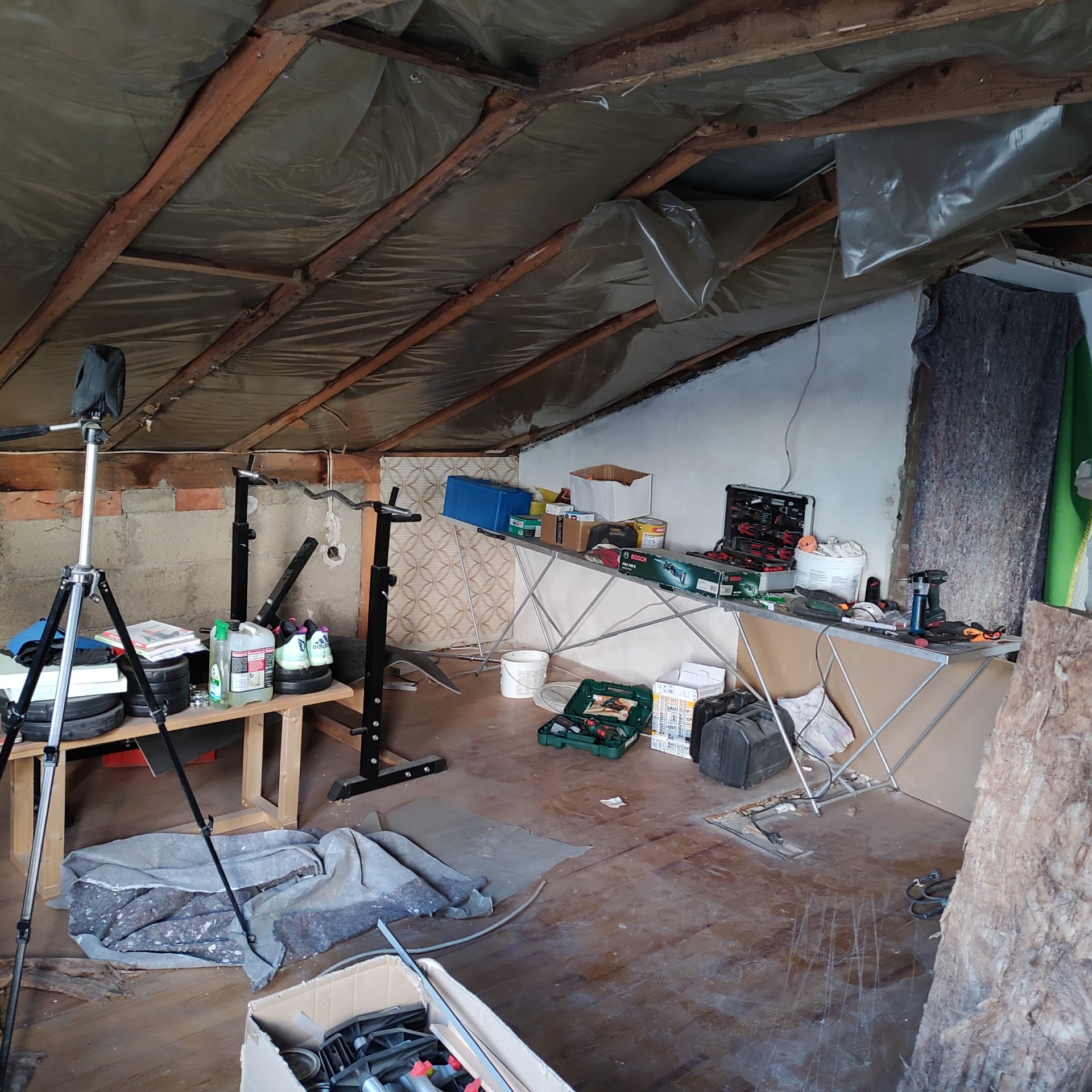

    geht es um die Folie die hier schon verbaut ist?

    Nein, das ist noch die alte Folie/Dämmung. Die wird noch rausgebaut und im Kniestock verwendet.
  4. Alex88
    6.723
    3.663
    würde ich nicht machen, das ist m.E. keine Dampfbremsfolie, sondern eine normale PE Baufolie und nicht geeignet

    Sry ich meinte nur die Dämmung, die Folie fliegt natürlich in den Müll. Innen wird eine feuchtevariable Dampfbremse verlegt, nur weiß ich nicht wie ich den Anschluss gestalte, hauptsächlich an den Zwischenwänden

    Beim Kniestock habe ich mir überlegt, die Dampfbremse an die Mittelpfette anzukleben (siehe Bilder) und das unverputze Mauerwerk nachträglich mit einer Gipskartonplatte vollflächig zu verkleiden. So kann ich mit dem Gipskarton über die Balken gehen und die Fläche komplett verkleiden.
    Was haltet ihr von dem Gedanken?
