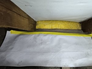

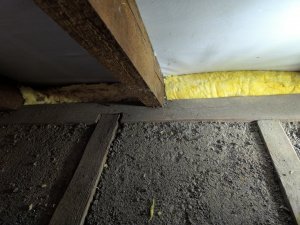

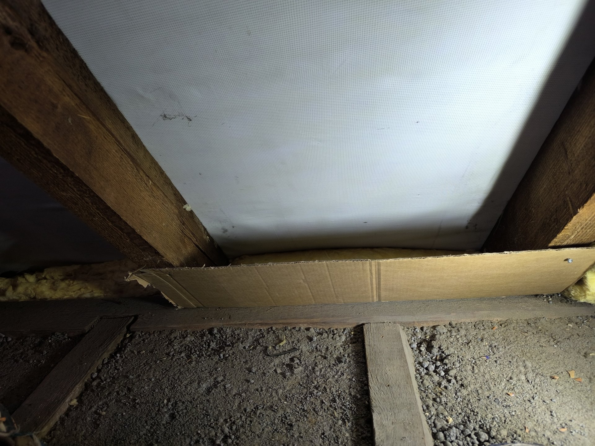

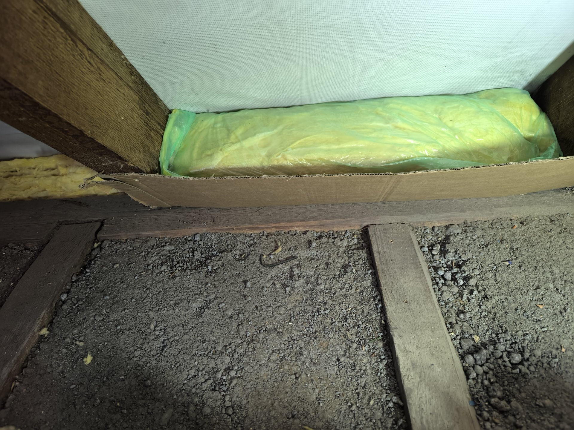

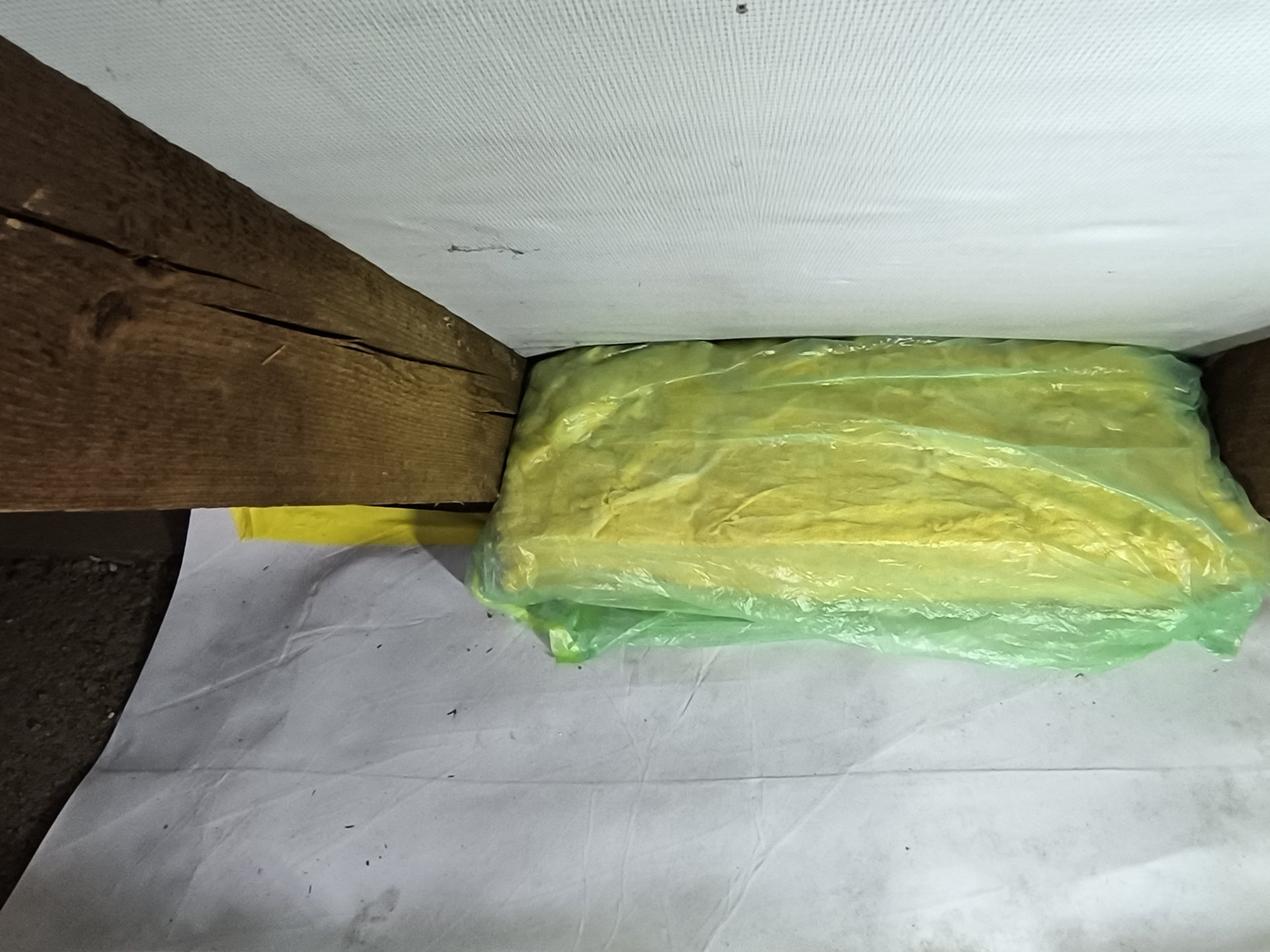

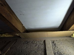

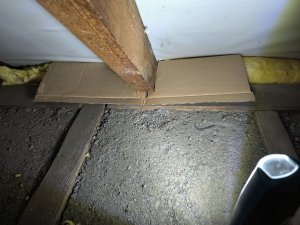

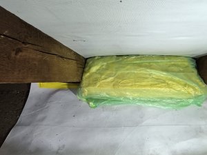

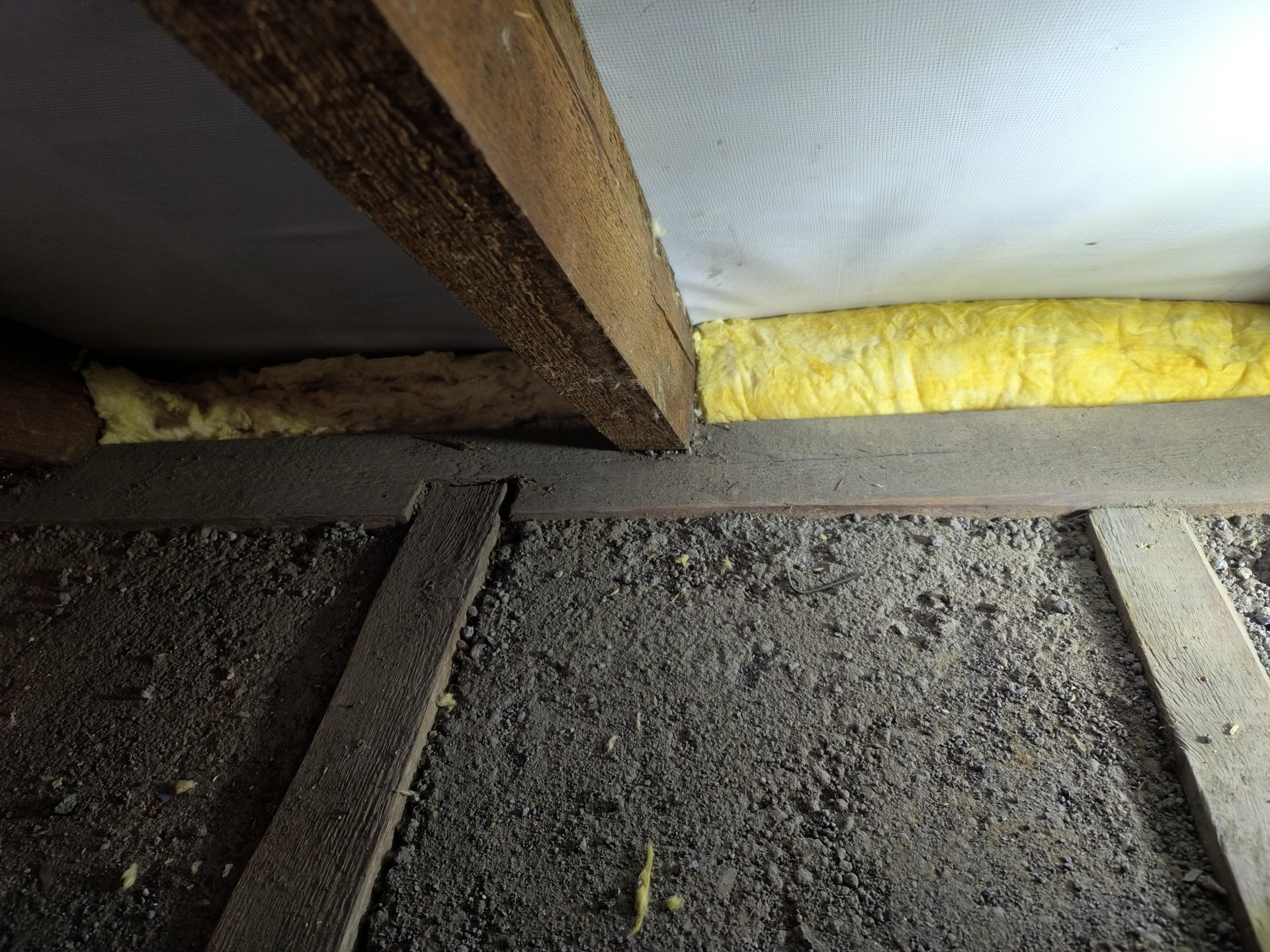

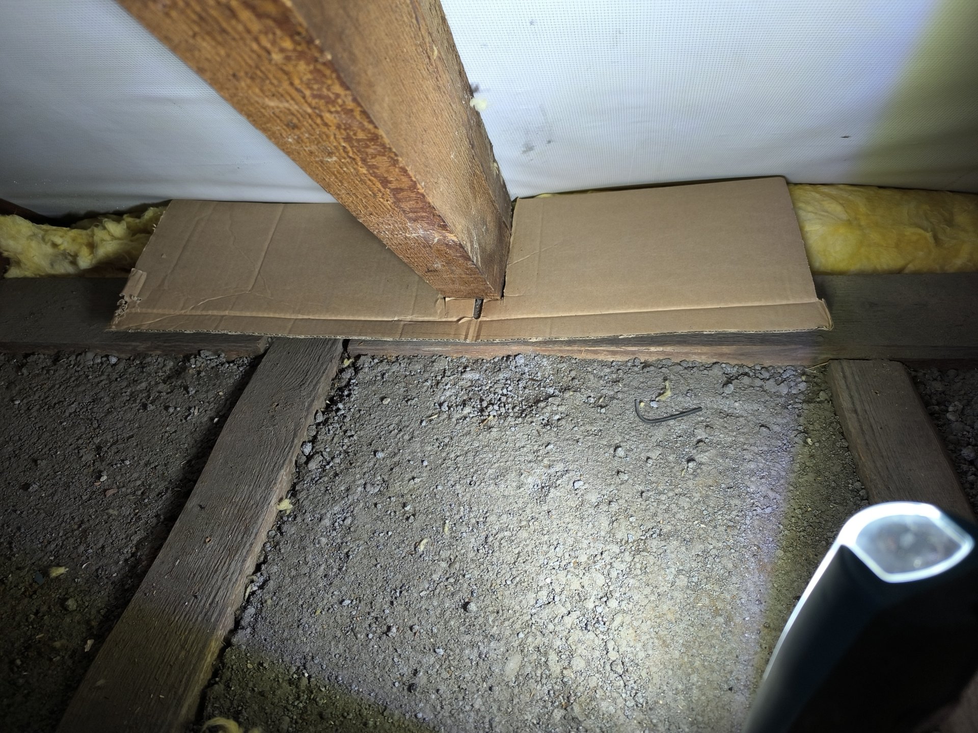

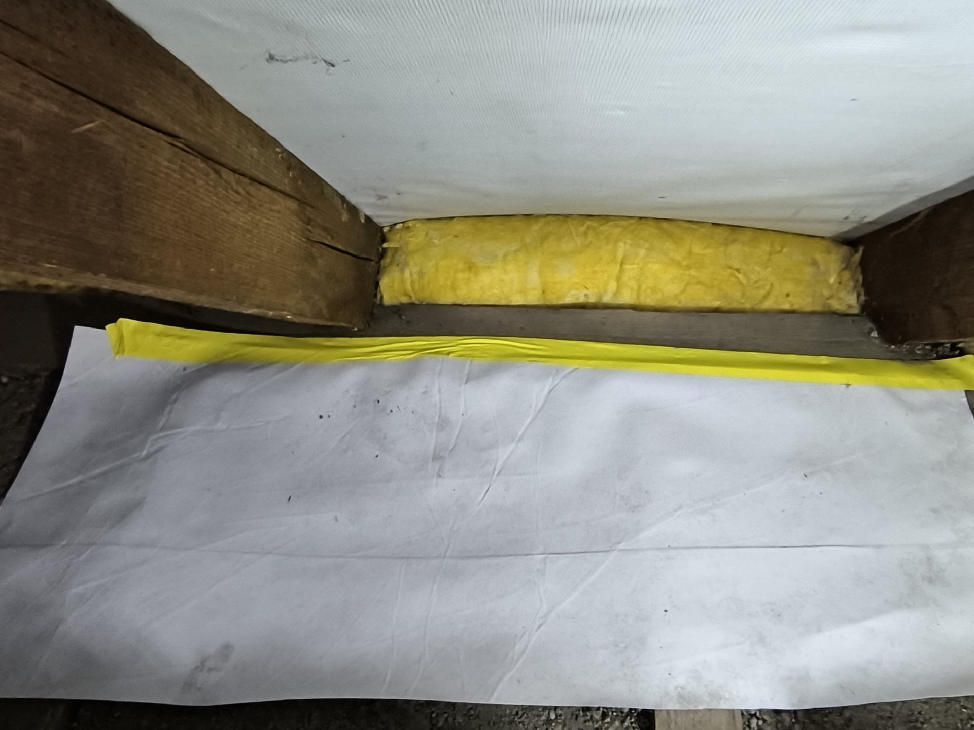

    Hallo Experten,

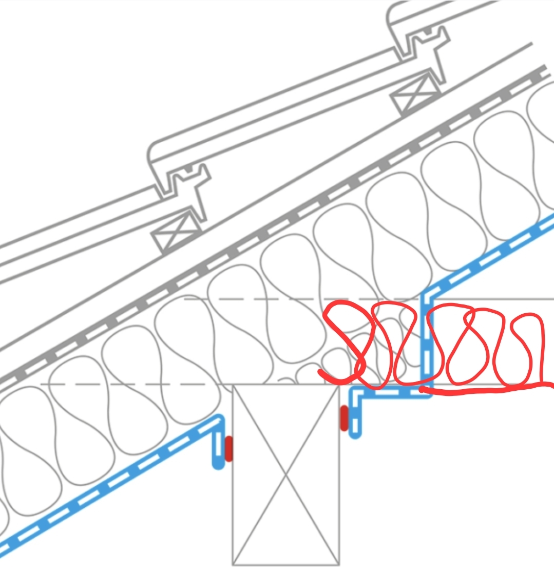

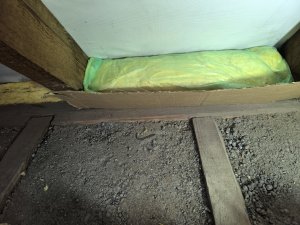

    ich bräuchte ein paar Ratschläge wie ich die Dampfbremsfolie vom OG zum DG richtig hinbekomme.
    Kurz zur Erklärung, ich habe bei meinen Renovierungsmaßnahmen im OG die Dachschrägen gedämmt. Der Folienanschluss ist an der Fußpfette hergestellt worden. Ursprünglich wollte ich das komplette Dachgeschoss dämmen, der Plan hat sich jetzt aber nur zur Dämmung der Oberen Geschoßdecke geändert. Von der Warmseite ist nur den Schrägen eine Dampfbremse.
    Anbei habe ich Bilder zu der Baulichen Ausgangslage auf dem Dachboden und eventuelle Möglichkeiten zum Anbringen der Dampfbremse.
    Bild 1 Ausgangslage
    Bild 2 Osb Platte auf Fußpfette zu Zwischensparren
    Bild 3 Osb Platte an Balken
    Bild 4 Osb Platte an Balken und Dämmkissen
    Bild 5 Dampfbremse direkt an Fußpfette
    Bild 6 Dampfbremse an Fußpfette u
    Dämmkissen.
    Für jeden anderen Vorschlag wäre ich dankbar
    Gruß Achim

    Bild 3. Dampfbremse oder OSB-Platte, die als Dampfbremse fungiert, an die Mittelpfette anschließen.
  3. #3 Benzo71, 12.05.2026
    Benzo71
    Benzo71
    11.05.2026
    11
    Danke für die Antwort, aber Mittelpfette ? Wird das nicht als Fußpfette bezeichnet.
    Wenn ich Bild 3 nehme, sollte dann noch Dichtkleber zwischen Osb Platte und Fußpfette.
    Gruß Achim

    Womit sich die Darstellung von @BaUT wie folgt anpassen lässt:
    Also Dampfsperre auf den Boden und an der Mittelfette angeschlossen (die Fußfette ist ganz unten, daher FUẞfette )
    Die Dämmung zwischen den Sparren wird dann quasi nahtlos in die horizontale fortgesetzt.

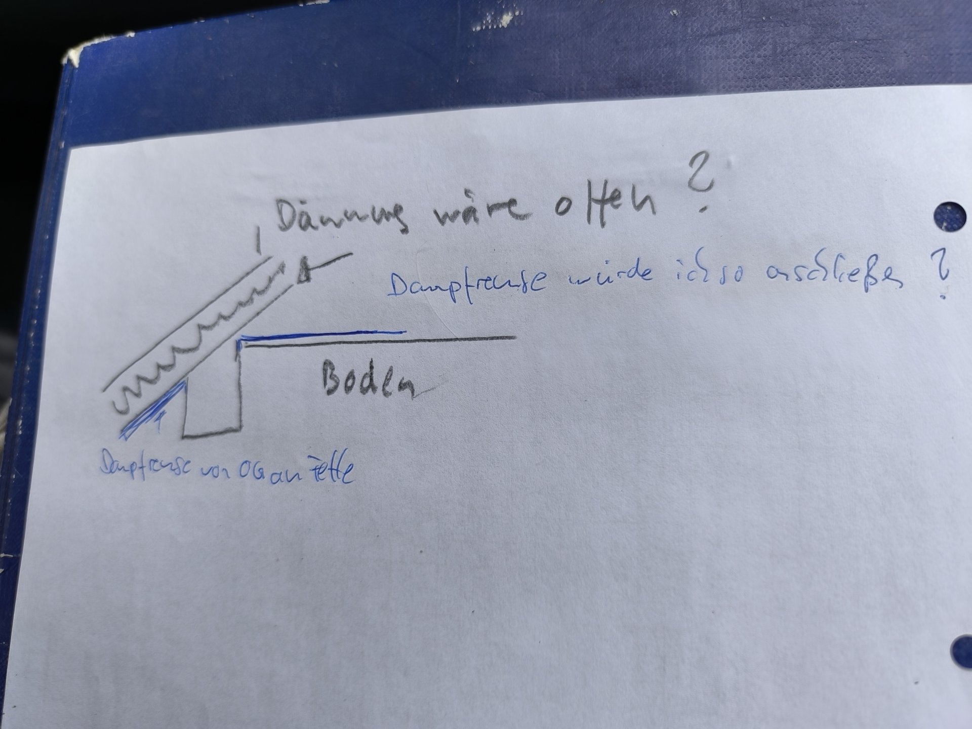

    Hallo, vielleicht habe ich nur einen Denkfehler. Der Anschluss vom Boden an die Fette ist klar. Das die Dämmung von Dachschräge OG zu Dachboden Horizontal weitergeleitet wird ist klar, aber der Bereich
    Zwischensparrendämmung vom OG zum Dachboden ist doch dann immer noch ohne Dampfbremse.

    mach mal bitte eine Skizze. Wo soll denn da Dampf herkommen? Aus der Dämmung?

    Nö - Die Pfette funktioniert an dieser Stelle dann als Dampfsperre.

    Was ist denn eigentlich zu bevorzugen zum Ankleben der Dampfbremse an die Fette, Klebeband oder Dichtkleber.
  17. Alex88
    6.712
    3.656
    Dichtkleber mit Anpresslatte

    Die Fußpfette befindet sich auf der traufseitigen Wand, da wo das Dach unten beginnt. Die Mittelpfette befindet sich, wie der Name schon sagt in der Mitte und dann haben wir noch die Firstpfette, die sich am First befindet.

    Soweit ich gelesen habe wird die Anpresslatte erst nach vollständiger Trocknung des Dichtklebers angebracht. Wird geschraubt, genagelt ?? Auf die Raupe des Dichtklebers, oder nebendran??
